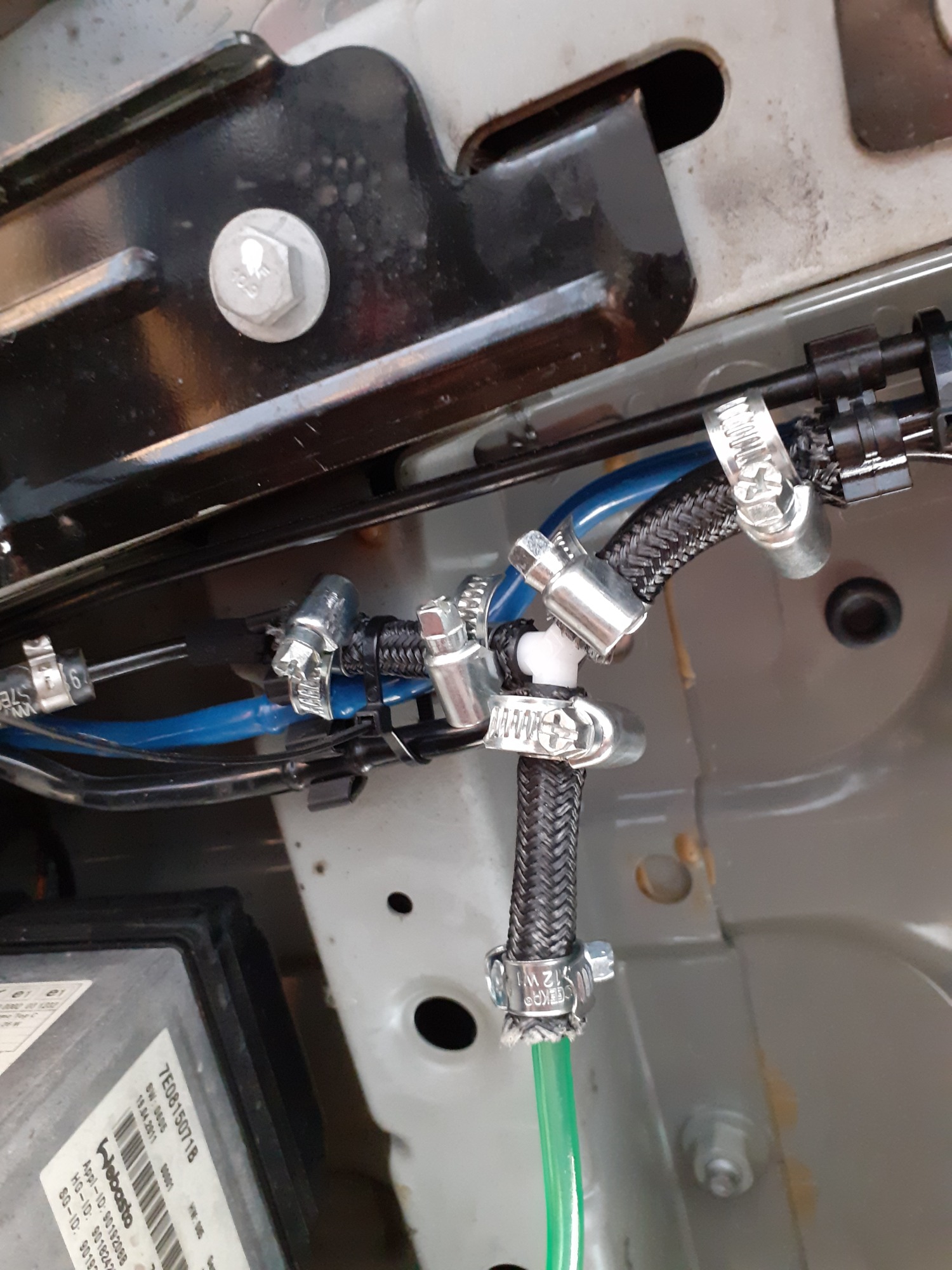

Buenas tardes,  estoy liado con la instalación de la estacionaria China, hoy ha empezado a llover y lo he tenido que dejar a medias... es la putada aquí en Alemania.
No obstante,  ya he conectado la T al circuito que va a la Thermo Top C, justo antes de la bomba.
He intentado cebar el circuito chupando del tubo sin embargo no entra gasoil... solo un poquito de vez en cuando,  pero mucho aire.
Cuál creéis que puede ser el problema??
Gracias por la ayuda.
Os dejo una foto de la conexión T.
SirJan
Cita de: dcn000041 en Octubre 12, 2020, 16:40:15 pmBuenas tardes,  estoy liado con la instalación de la estacionaria China, hoy ha empezado a llover y lo he tenido que dejar a medias... es la putada aquí en Alemania.
importante que en el deposito haya gasoil con la reserva o con poca gasofa no tira por seguridad, y si no es el caso te entra aire alguna conexion esta a medias o tubos que usas no son los adecuados para ello.
Yo en mi instalacion use la T y luego tubo rigido de webasto y perfect !
dcn000041
Me autorespondo, he vuelto a bajar otro rato a la furgo después de comer, y solucionado.
Primero el tubo que había cortado existente era rígido,  y yo lo he acoplado a uno flexible de diámetro más grande con una brida metálica,  esto hacía que no hubiera buena estanqueidad. Solución: entre el tubo rígido y la manguera flexible negra,  he acoplado un trozo de tubo verde que tiene un diámetro entre la menor y la mayor,  resultado buen ajuste.
Después de arreglar esto,  me ha pasado justo lo contrario,  que per más que chupaba no era capaz de sacar ni aire,  ni gasoil. Solución: no apretar tanto las bridas metálicas sobre los tubos flexibles.
