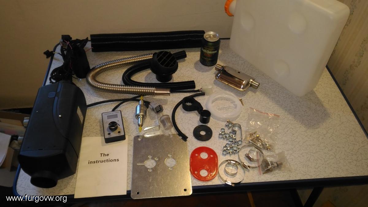

Hola Caldero. Veo que te han enviado la calefacción con depósito. Me gustaría saber dos cosas sobre el mismo.
La primera es si lleva algún tipo de respiradero para que vaya entrando aire conforme va saliendo el gasoil.  Si pones foto mejor
La segunda es el pitorro que tiene para enganchar el tubo de tecalan , cómo va pillado al depósito. Lo mismo si pones fotos te lo agradezco.

Buenas tardes a tod@s bueno comentaros que descubrí el hilo de la calefacción a partir de comprar la mía por ebay la compré de 24v por error al  hacer una contraoferta que me aceptaron es de 5000kw me costó 211 € más 15€ de el transformador de 12v que compre en Amazon me llegó en una semana sin aduana , luego al empezar a seguiros la puse en venta por qué me di cuenta que para mí trafic sería grande pero al probarla y ver que todo me funcionó a la primera y va como la seda decidí instalarla...
Así que como somos de Sevilla y la vamos a usar poco decidí instalarla de quita y pon en el escalón de la plaza de pasageros  con el depósito dentro aunque traía uno de 10 litros no cabía y le puse uno de 5 litros que por cierto cero olor a gasoil,la idea de solo montarla la temporada de frío le hice un mueble que si lo dejaría montado siempre y de camino una mesa plegable .la entrada y salida de gases la hice con apurados de 1" que después que la desmonte le pongo dos tapas y el escape lo hice rígido con tubería de cobre de 28 y 22 mm cuando se pone al mínimo apenas se percibe el ruido y la bomba la puse dentro de una caja de registro ,bueno intento subir alguna foto por si a alguien le sirve , saludos
