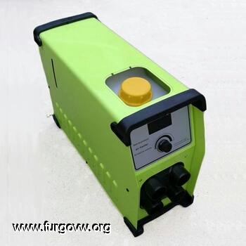

Bueno, ya la tenemos en casa, después de 9 días....  .palmas .palmas .palmas la pedí el dia 28 de noviembre.  ;D
A ver si puedo poner una foto, la verdad que viene todo  muy bien embalado, ahora falta ponerla a prueba y que funcione a la perfección.  .malabares
locomia4wd
Cita de: lebon en Diciembre 07, 2017, 16:22:17 pm
46€ aduana - 210€ cale = 256€
Por curiosidad, ¿Te lo mandaron por DHL?
Flamingo Offroad: https://flamingooffroad.es
kitopa
Veo que te falta el silenciador del tubo de escape,¿no lo vas a poner?
