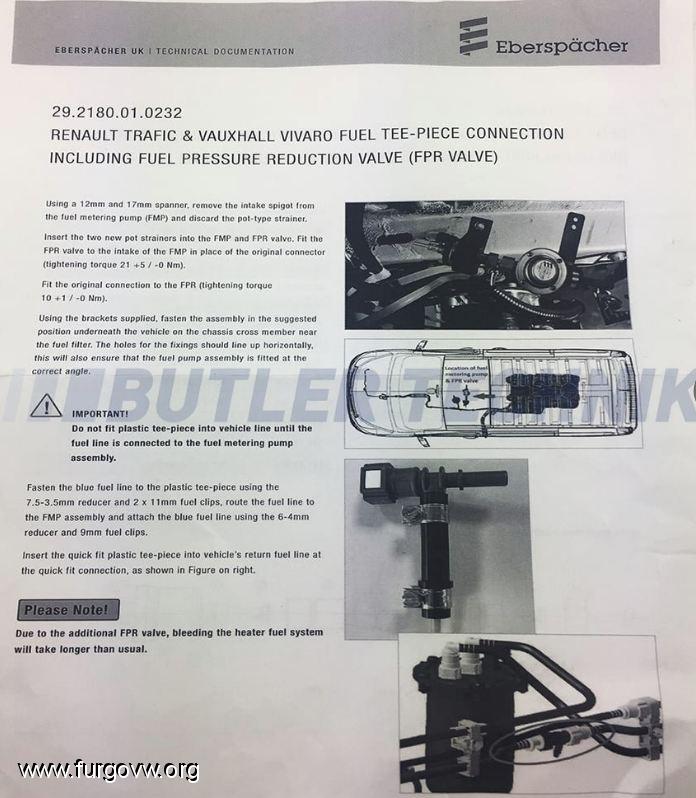

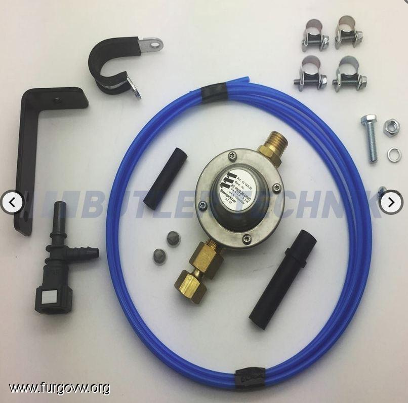

HE encontrado este kit para la webasto creo (para copiar desde donde lo conectan), pero hay una valvula de presion o algo asi (me lio)

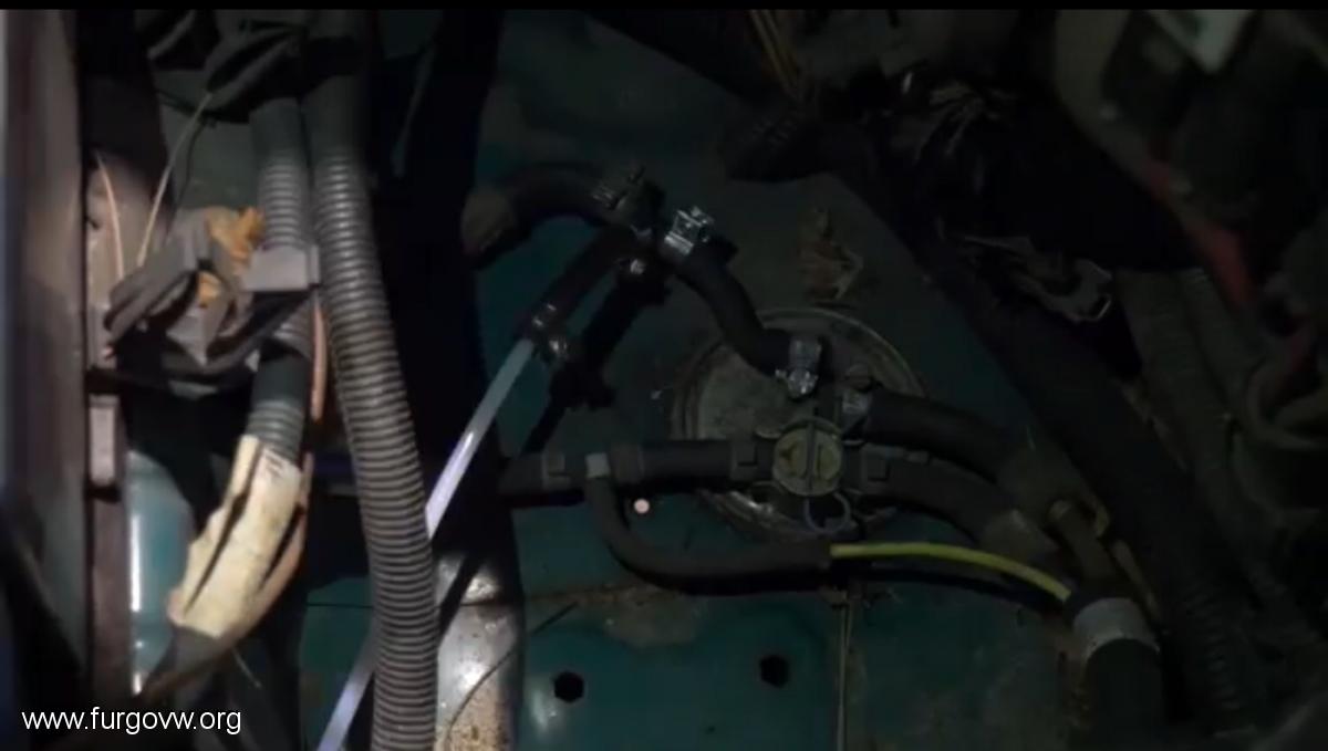

Dejo aquí la captura del video de antes con la conexión ya hecha, que en el video aparece como imagen subliminal practicamente  ;D
cdiaz
Stanub: gracias por la imagen, elimino la que puse yo para que no lleve a confusión.
