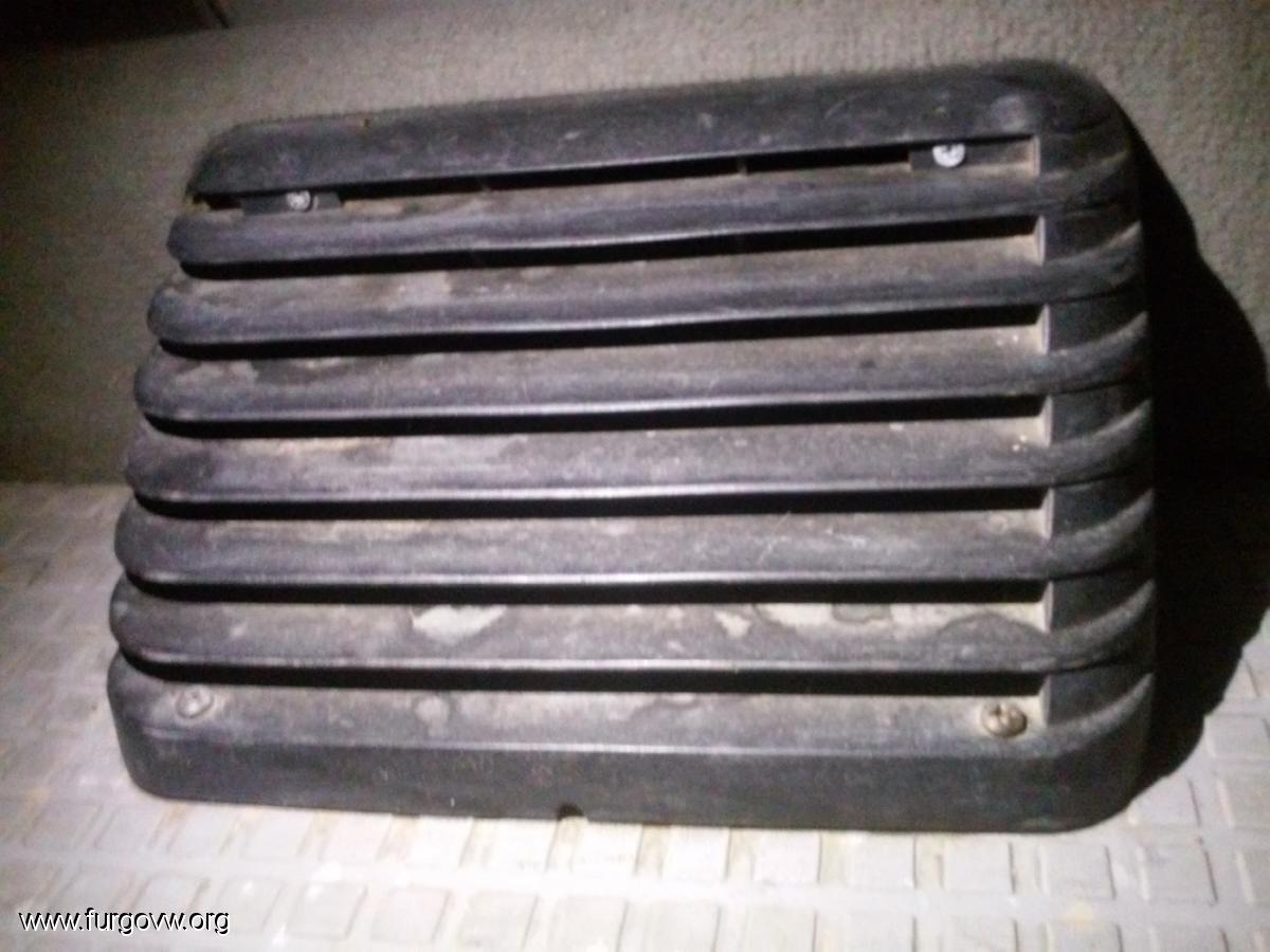

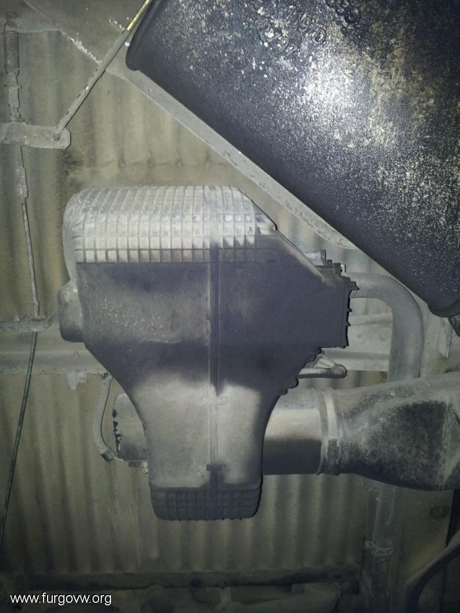

Eso si ... me acabo de fijar, que el que yo he pedido, no tiene el embellecedor de la salida de aire caliente  .nono
En principio, no es algo que necesite, porque donde lo quería poner, no lo va a necesitar, Puesto que quiero enchufarlo directamente abajo, al tubo de la salida de la calefacción trasera, de esta forma me ahorro agujerear el suelo de la furgo.
Vista de la zona de "implante"
Salida de aire interior

Ostras, podías explicar cómo vas a hacer eso. Estoy a punto de montarla y eso puede ser muy interesante.
zinskill
Noviembre 17, 2017, 13:07:25 pm #230 Ultima modificación: Noviembre 17, 2017, 13:27:01 pm por zinskill
Cita de: Lokillos en Noviembre 17, 2017, 12:41:22 pm
Pues la verdad es que como no la tengo, pues no lo he planteado aun. Pero pensaba en atacar con el tubo de la calefacción directamente al plástico de la conducción de la calefacción existente, en principio con un angulo de 30 grados, para que no hubiese un retorno del aire caliente o perdidas de este (o al menos, minimizarlas al máximo) y entrándole "quizás por un lateral". Lo fácil es decirlo .... hacerlo es otro cantar.
Otra idea muy sencilla que tenia pensada, es reconducir la salida interna de la calefacción trasera actual, llevándola por el escaloncito (haciendo un prisma triangular), hasta el centro, justo en el paso entre los asientos. Dejando el escalón alineado con una "rampa" de aluminio que hace las veces de difusor del aire caliente. Eso con una chapa de aluminio del grosor apropiado, se hace fácil y se le practican unos agujeros en plan panal de abejas en la zona final, así la salida de aire esta mas centrada para las plazas traseras y no molesta si pones un mueble o un poty detrás del asiento del pasajero.
Porque lo que tengo claro, es que voy a montar la calefacción bajo la furgo, para no perder espacio en el interior y aminorar los ruidos que pueda generar la calefacción.
Pero ya te digo que como aun no tengo la calefacción mía, pues no se como lo voy a solucionar. Lo único que sé, es que así me ahorro el boquete a la furgo ..... vamos que no le hago ningún agujero y utilizo los que tengo para montarla.

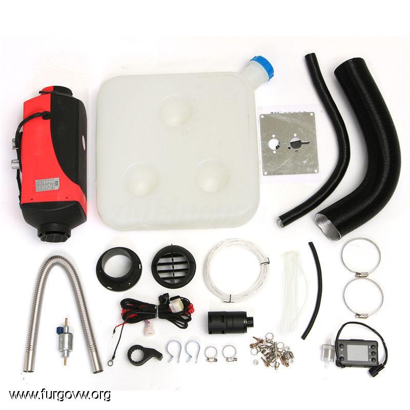

Yo tengo pedida esta de 5 kW por 230€. La elegí porque incorpora el silenciador del tubo de escape .... ademas, tiene envio Expres, pero de momento ni se ha enviado por lo que comenté antes .... eso si .... el vendedor atiende rapido a todas las dudas.
https://www.ebay.es/itm/5000W-Air-diesel-Heater-PLANAR-5-kW-12V-for-trucks-motor-homes-boats-bus/112633840744?ssPageName=STRK%3AMEBIDX%3AIT&_trksid=p2057872.m2749.l2649
Desglose del material enviado (anque en esta pone 2 kW, es lo mismo)
