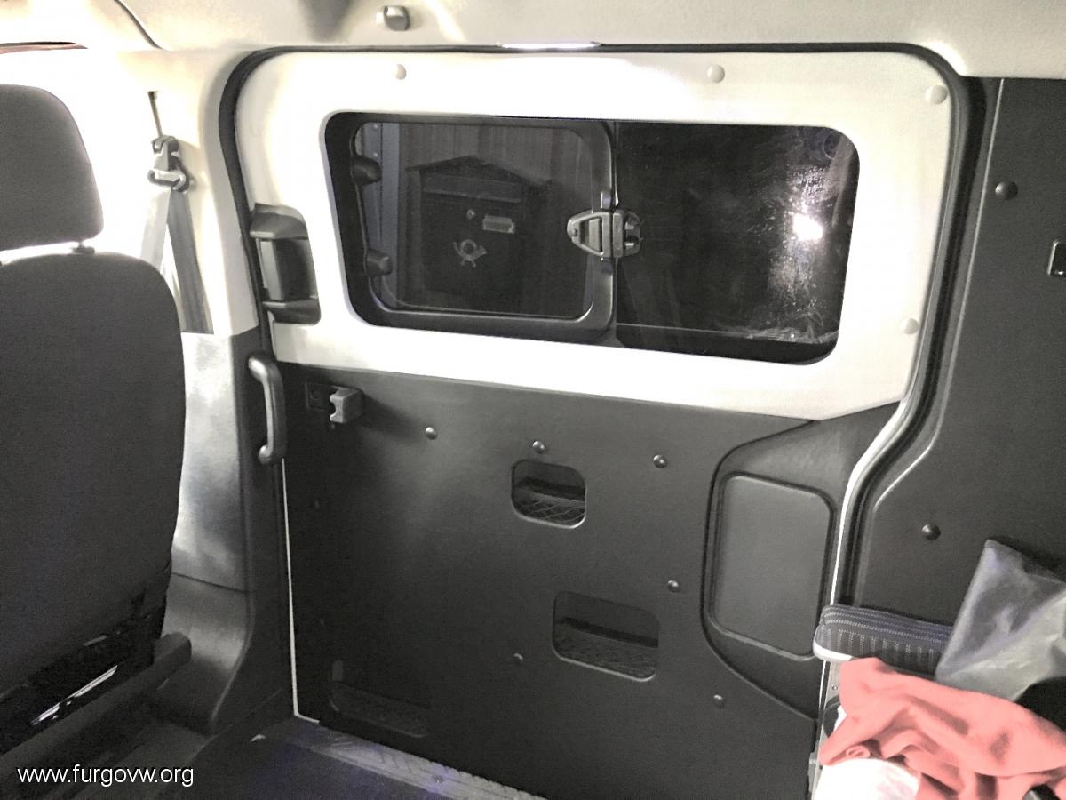

Corredera terminada! (perdón por la calidad de las fotos, pero con las lunas tan oscuras y sin iluminación adicional...es imposible)

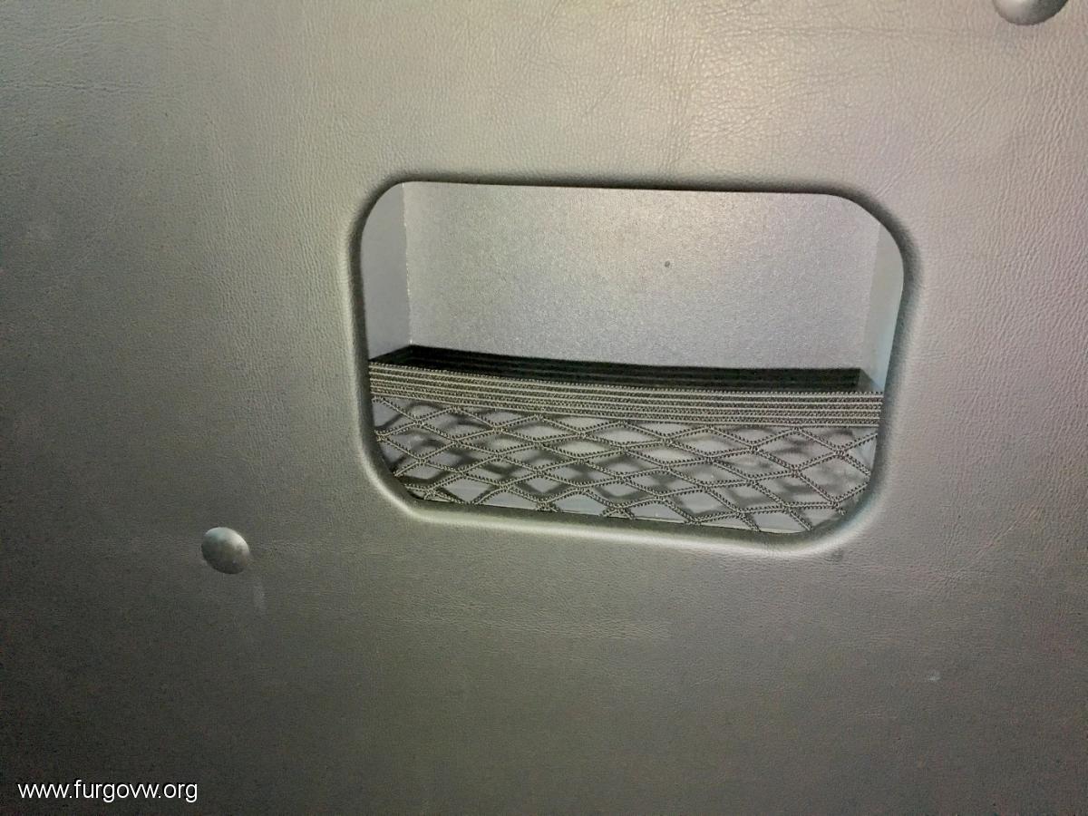

Me gustan las redes para las huecos, no tendrás una foto de ellas completas y ya por pedir, donde las has conseguido?

Cita de: Coneho_Pirata en Junio 10, 2018, 09:13:47 am
Originalmente eran bolsas con velcro para pegar en la moqueta del coche. Las he cortado abriéndolas en dos y usando una cara solo.
Son estas
https://www.amazon.es/gp/aw/d/B0791DTK7V?psc=1&ref=yo_pop_mb_pd

Una pregunta básica... como sujetas los panelados a la chapa original?? Los diseñas a medida y luego los atornillas directamente com rosca chapa?
En esta furgoneta creo que no he usado roscachapas en ningún sitio (no se si en algún portabridas para los tubos de los cables), siendo tan nueva no me parecía una opción, en la anterior y la de mi padre si que use (ambas tenían 15 años cuando se prepararon). Los paneles van sujetos con tornillo y tuerca remachable, aprovechando los agujeros originales de las grapas, para así no taladrar la chapa, que son de medida perfecta para las remachabables de 6mm.
Algunos paneles los he preparado y después ubicado los agujeros, y otros, preparado en lineas generales,  y ya colocados en el sitio los he ido rematando, que hay alguno que tiene tela para hacerlo  .panico

Scrud
Estoy flipando con la camperización mejor que algunas de fabrica
felicidades!! .ereselmejor
