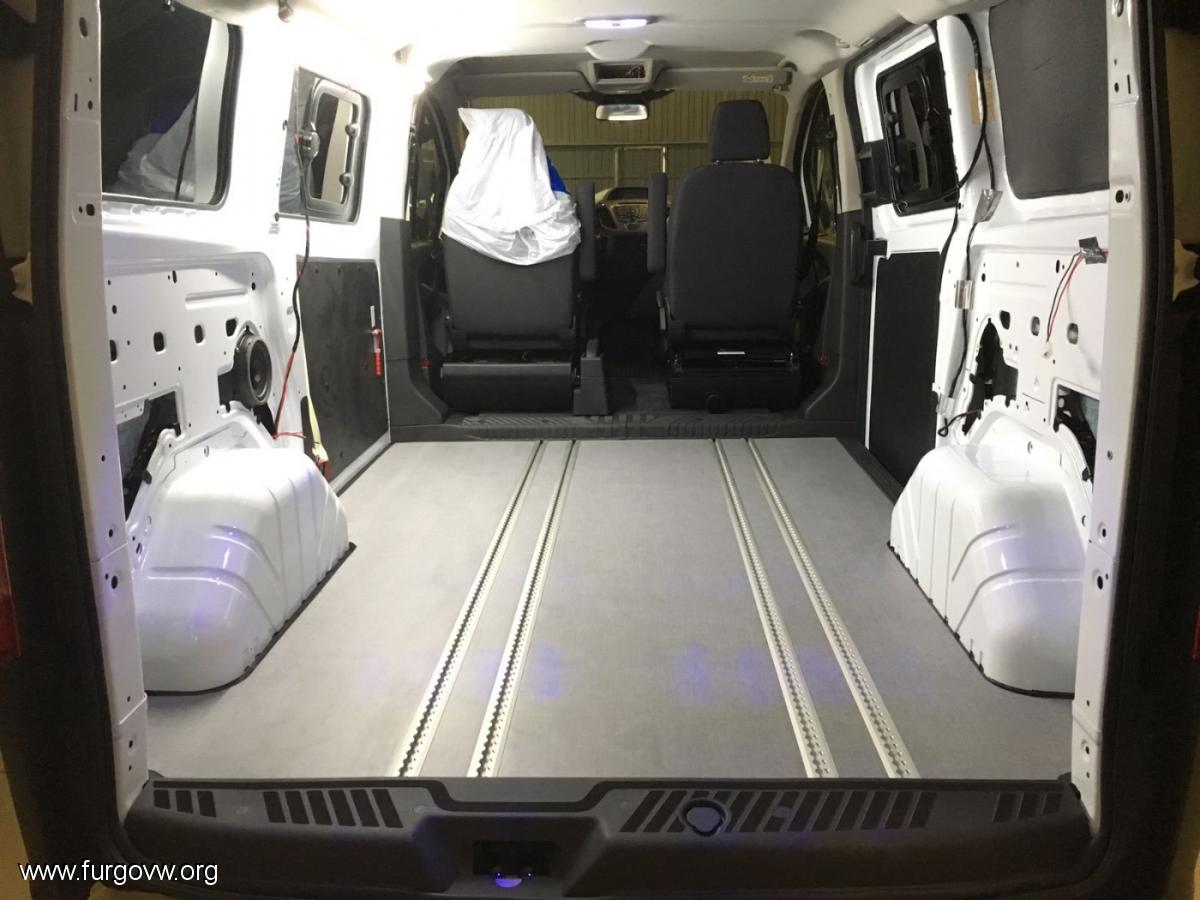

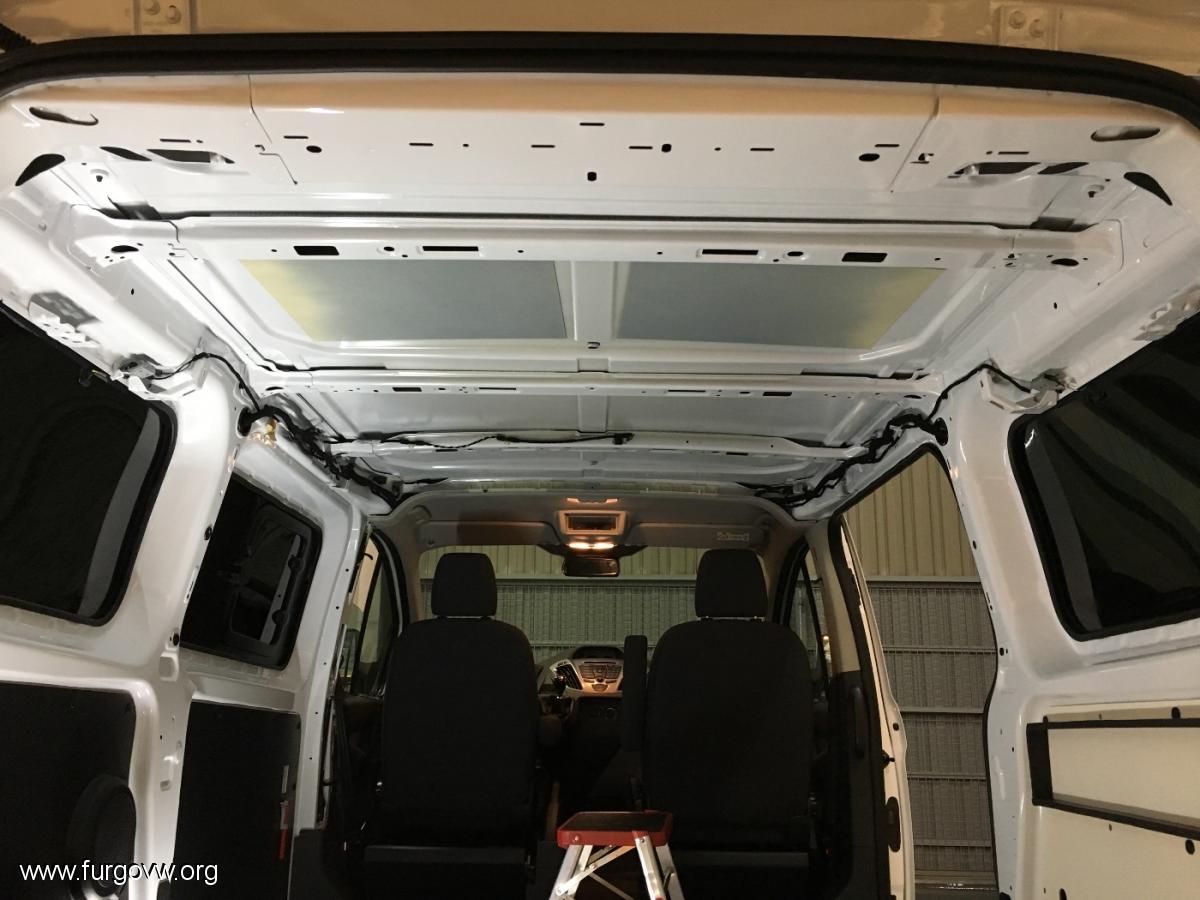

Ya va siendo hora de presentar la nueva furgo en sociedad. Se trata de una transit custom trend 130cv de 2017.  Los planes para ella son, tras la buena experiencia con la anterior, mobiliario lateral tipo california con la misma distribución, pero mejorando en todos los aspectos posibles a su antecesora, que poco a poco iré enseñando.
Como lo que gustan son las fotos...ahi va la primera tanda!
Se le han instalado carcasas de retrovisores en color de la carroceria, tintado las lunas con la lamina mas oscura, derivabrisas delanteros, y protector de defensa delantera (de este ultimo no tengo fotos)

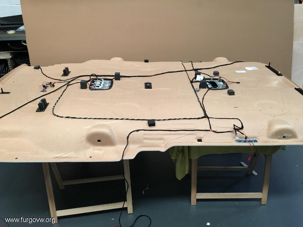

Se ha bajado el techo y recableado toda la iluminación

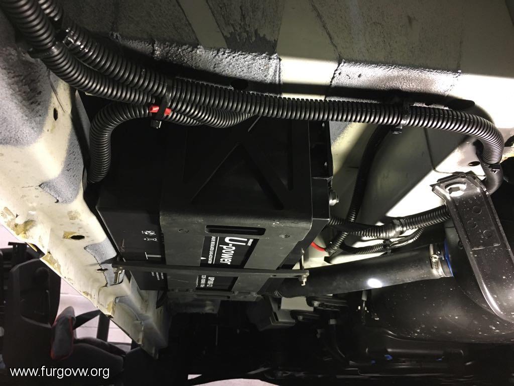

Bateria de 100ah agm en los bajos, calefacción estatica, cargador de baterías y booster bajo el asiento del copiloto, al que se le ha instalado base giratoria y apertura interior del portón del maletero.

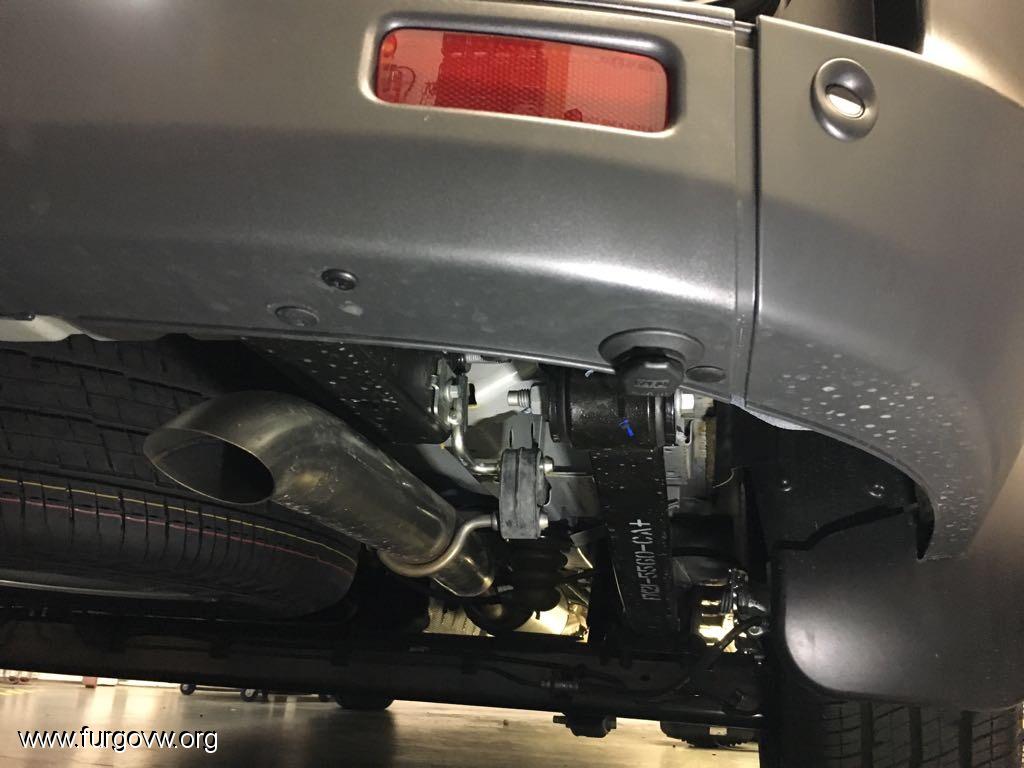

Toma de carga exterior en parachoques trasero

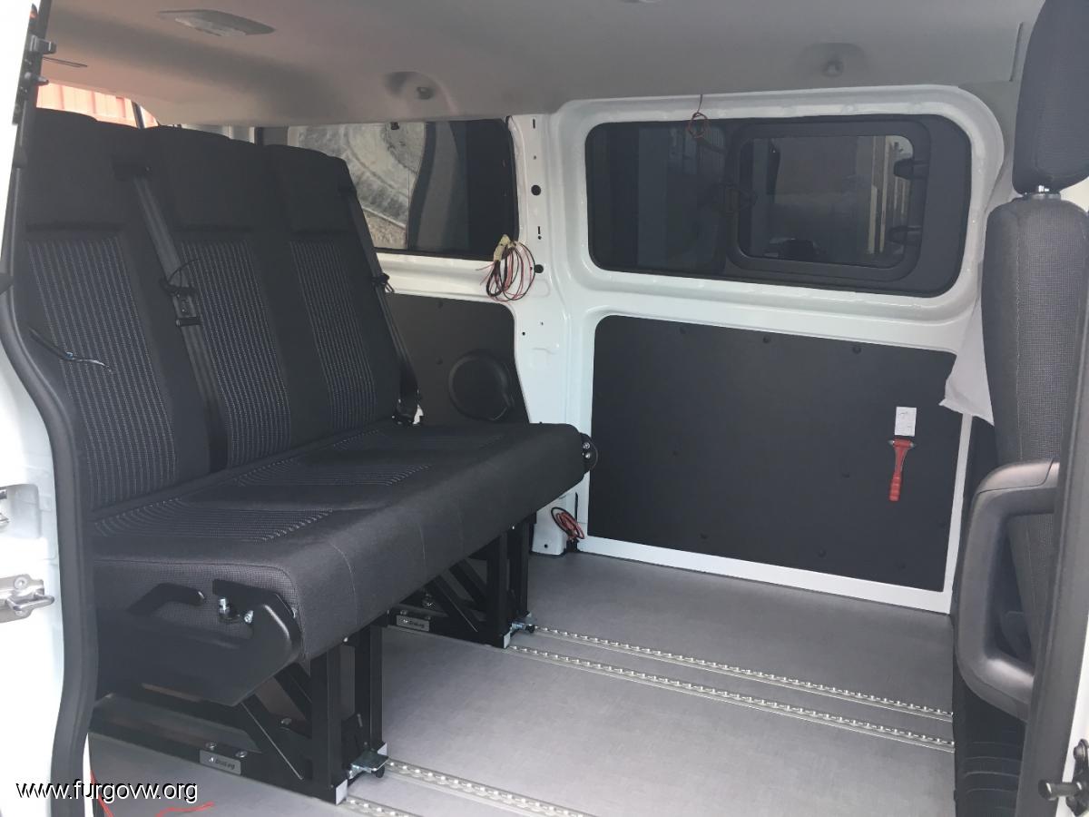

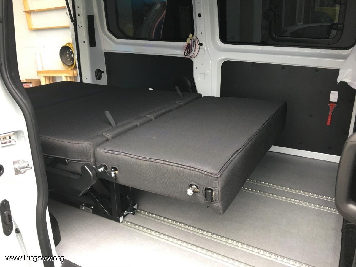

Asiento cama de tres plazas con isofix con deslizamiento por railes
Por el momento...esto es todo!

Te está quedando de lujo, el asiento tiene muy buena pinta, parece de los que cuestan un ojo de la cara, por cierto da espacio lateral para meter los muebles, en la foto no lo aprecio bien  y otra pregunta, la toma exterior va montada con cuadro eléctrico y todo ese tema?

Buenas, si, el asiento es uno de esos jeje, pero luego ves lo que vale uno original como repuesto, o cuanto mas vale una furgo con asiento cama de serie...y se te pasa un poco el susto  ;D
Este, a diferencia de los originales cama de otras marcas, tiene la ventaja de que es tres plazas en lugar de dos, y que se duerme en la cara contraria de la que te sientas, así no molestan los cinturones, ni las formas propias del asiento. Es de anchura reducida, por lo que si, deja hueco para el mueble.
La toma exterior es únicamente para carga, es como un alargador del cargador, que tiene la comodidad de no tener que andar pasando cables por puertas o ventanas. Lo he instalado en el lado que me queda la puerta del trastero en el garaje, así es mucho mas discreto dejarla cargando por las noches.

La toma exterior es únicamente para carga, es como un alargador del cargador, que tiene la comodidad de no tener que andar pasando cables por puertas o ventanas. Lo he instalado en el lado que me queda la puerta del trastero en el garaje, así es mucho mas discreto dejarla cargando por las noches.  Ese asiento lo tengo yo en mi Ford Transit Custom que es el que pone la Ford en la preparación de Tinkervan y te aseguro que es muy cómodo para dormir es mas nosotros dormimos sin poner un colchón , le ponemos una sabana bajera y después con dos sacos de dormir del decatlon empatados dormimos muy a gusto . Una pregunta para homologar eso todo quien te lo hace (asiento , carrileras  ) la furgo te va a quedar muy chula un saludo .

Si, nosotros también lo usamos así, llevo con el puesto unos meses y también estamos contentos. El asiento se monto en campertek, ellos se encargaron de todo

Los asientos cama son caros pero ahora mismo me pillaria antes una Trafic-Transporter,Transit.....con asientos normales y poner luego asiento cama que con el asiento cama de serie.
Sergio 1977
Buenas tardes, una duda sobre el asiento cama, parece que deja bastante hueco en su interior entre ambas patas. Me podrías decir si tiene algún hierro en medio y que separacion tiene entre patas. Yo actualmente tengo una renaul traffic generation y mi asiento también se hace cama comó ese pero tiene mucho más hierros en medio. Un saludo y a seguir currando. ( las medidas me interesan por si cabría una tabla de windsurf por el medio, jeje)
jonymepeino
Cita de: Sergio 1977 en Octubre 26, 2017, 21:34:04 pm
Precisamente es es uno de los puntos que me gusta del asiento, que deja bastante hueco para cajones. Pero no, en este, que es de anchura reducida para dejar hueco para el mueble una tabla de windsurf no te entraría, no tengo las medidas pero tengo una 6,10 de surf y no me entra...
Tendrías la posibilidad de uno de anchura completa, que viene a ser como el tuyo, sin hueco para mueble, y la separación es mayor, pero desconozco las medidas. O llevar uno como el mío sin mueble y llevarla en el hueco de este...
