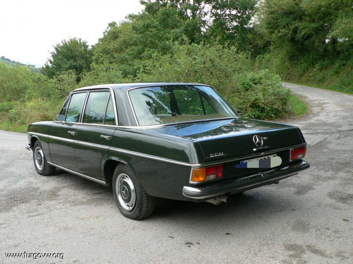

Ay! amigo, el que nace lechón, muere cochino eh?? Como me gusta ese w123 negro que veo en las fotos jajaja
La furgo tiene una pinta impresionante. Saludos desde A Coruña
Ahí van las fotos del mercedes (por cierto, carrocería 115)
Saúdos dende Lugo
jaron
W115 ni mas ni menos, poco hay por ahi. Precioso, si señor, me alegro de que lo mantengas de ese modo.
ouxenio
Gracias Jalón
... es que si no lo mantenemos en buen estado o lo vendemos.....
nos echan de casa los niños,  .risas .risas .risas

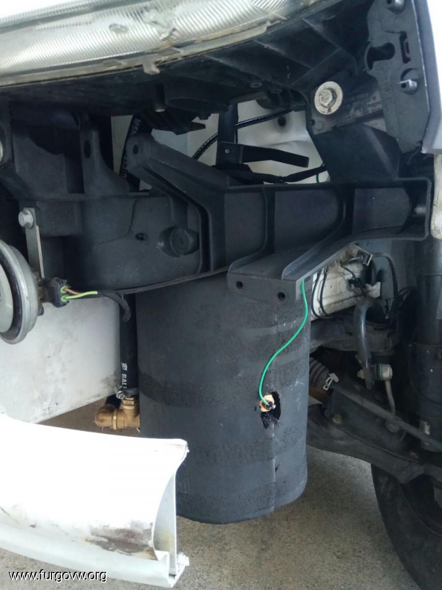

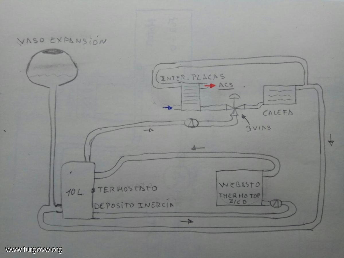

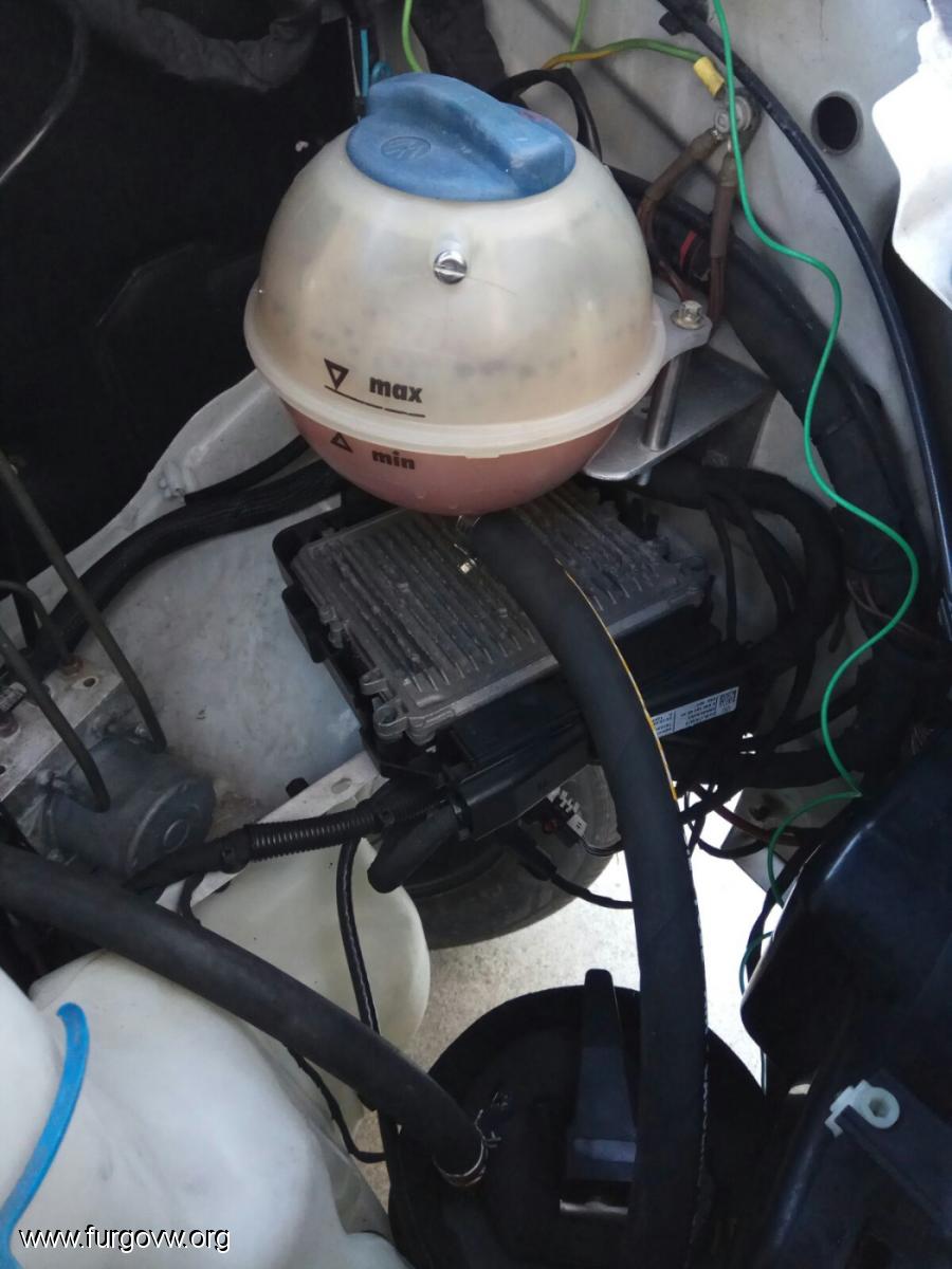

Quiero hacer referencia al sistema de calefacción que puse a mi furgo, especialmente porque tengo acs y calefacción con una inversión total de unos 100€.
Para empezar pillé un webasto en un desguace, con ese webasto caliento el agua del depósito de inercia, los tubos de la calefacción que traía la ambulancia ahora los mando a ese depósito, tal y como se ve en el esquema.

oyes, y el invento eso podrás meterlo en proyecto sin problema alguno? o ni se nota?
saludos  ;)
ouxenio
En el proyecto figura sólo el webasto, lo del depósito ni lo mencioné ni me preguntaron nada en la ITV, la verdad es que pasa desapercibido porque está bastante oculto entre la defensa y el plástico del pase de ruedas.
