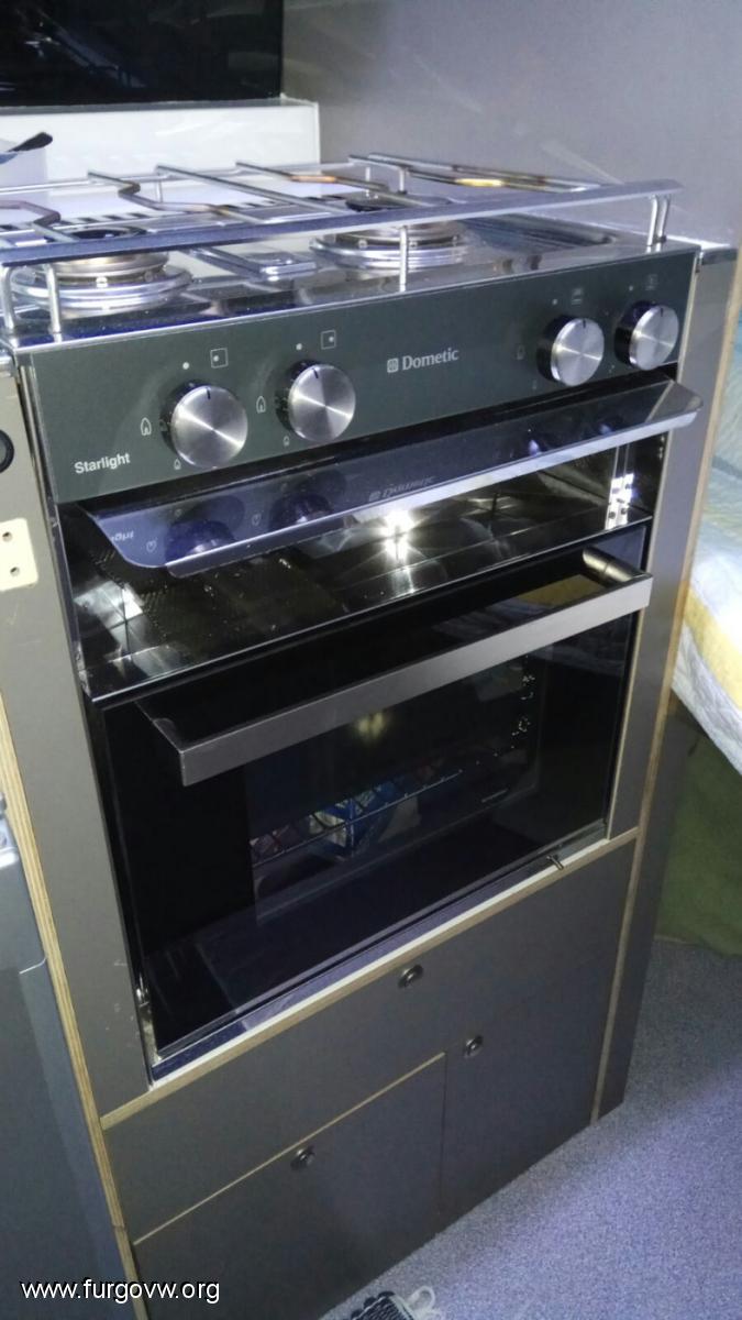

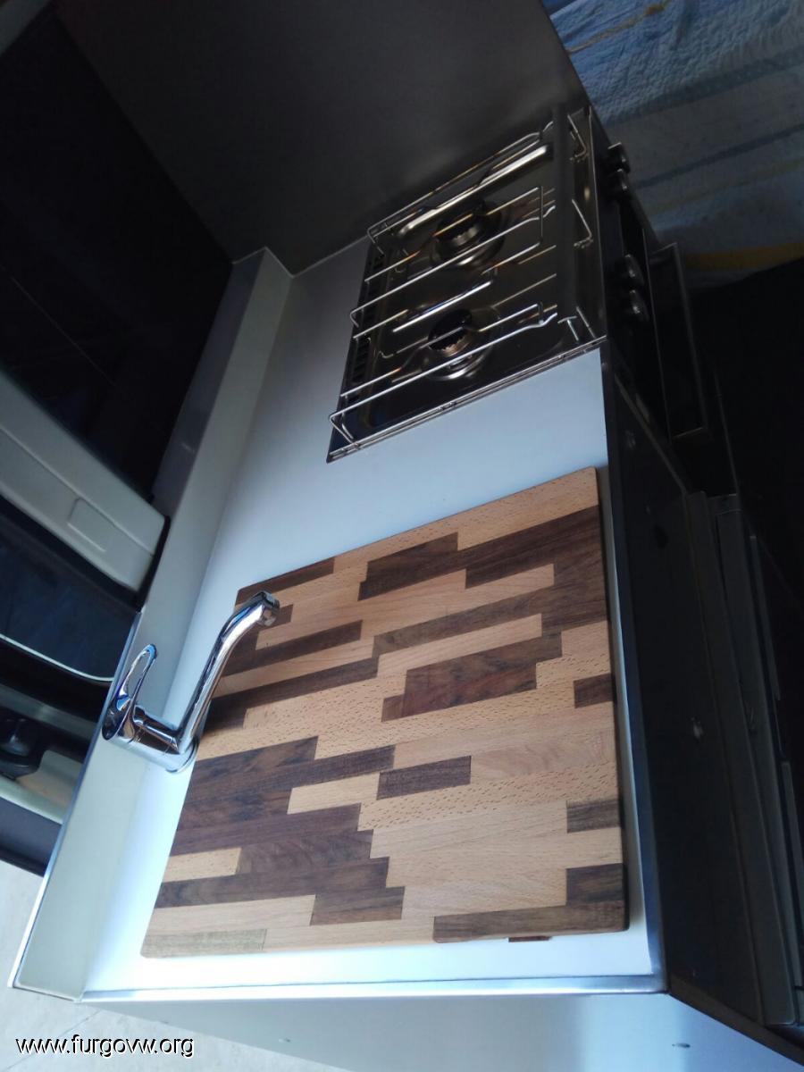

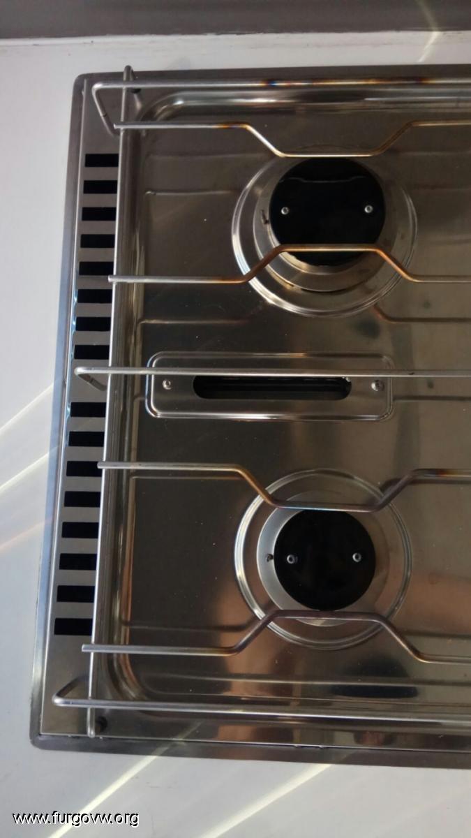

Por cierto, ANDREUVI, la cocina es una Dometic Starlight, este modelo compacto  tiene 2 hornillos, el horno y un grill abierto para gratinar.

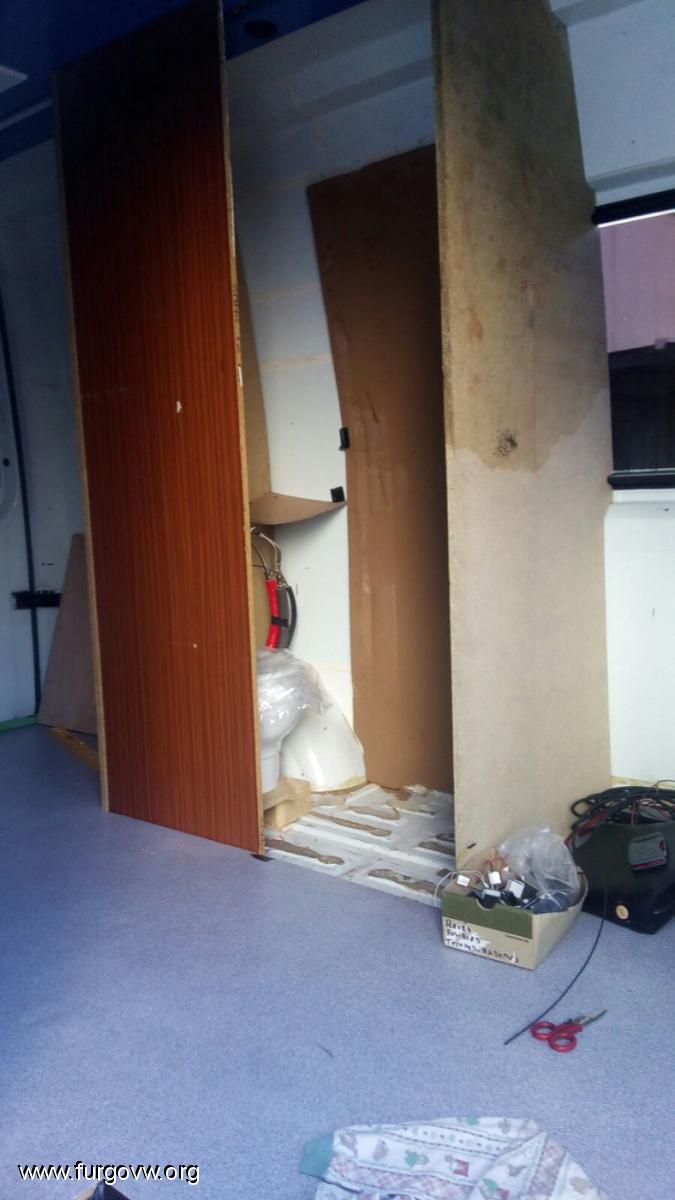

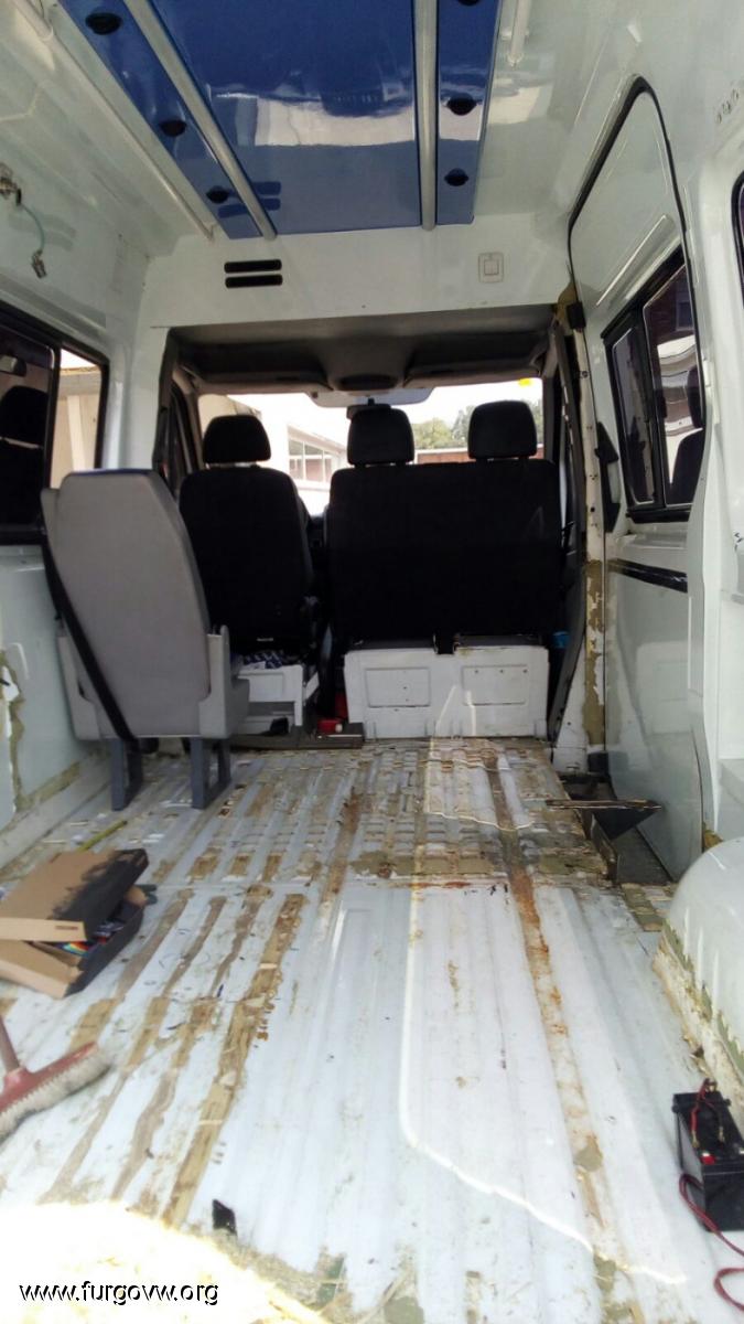

Buenas Ouxenio, ante todo felicitarte por tu trabajo me parece una pasada.. Quería hacerte una pregunta, tienes alguna foto del interior antes de camperizar? es para saber si los asientos ahora están donde antes o as modificado su colocación?

Otra duda, la salida de los gases tanto dela horno como de la cocina, pues si no tuviera horno..... pero así como lo has solucio nado.?

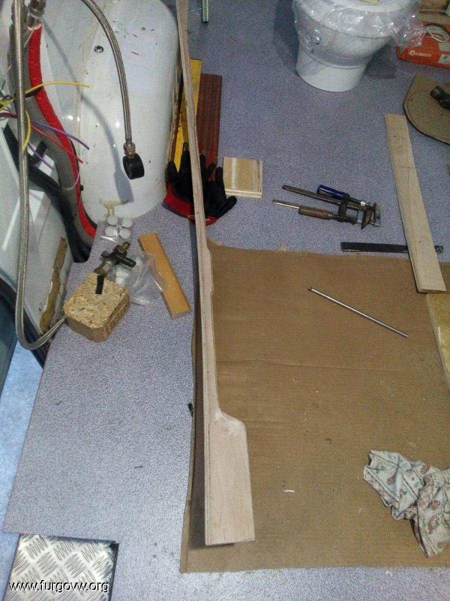

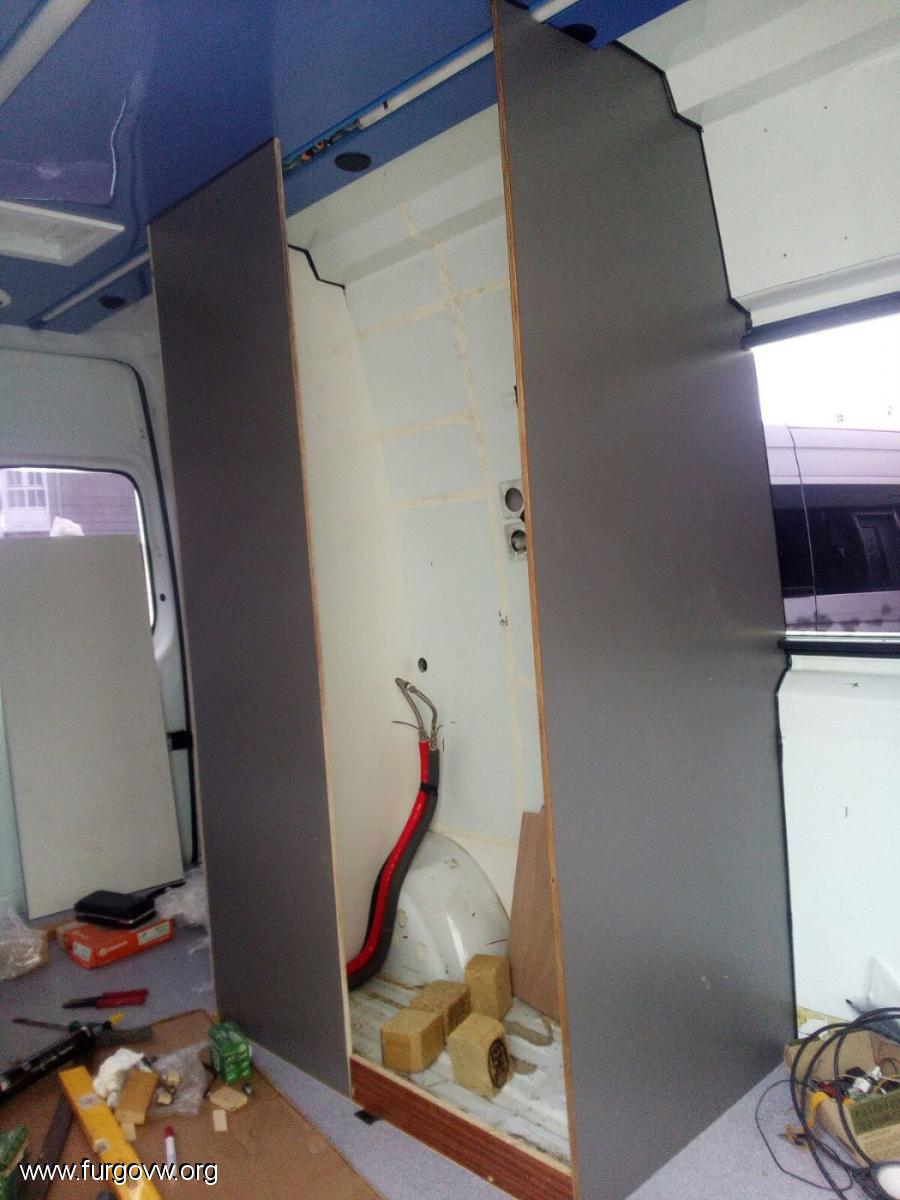

ouxenio

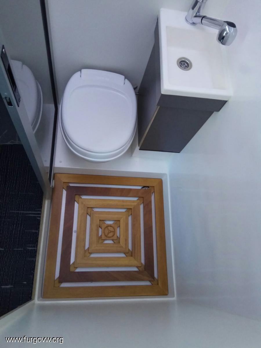

El baño
Aprovecho para agradecer a Marcos su colaboración, él fue el diseñador y ejecutor de la tarima de ducha (atención al logo de Mercedes que hizo con el pantógrafo cnc que se curró él mismo  .palmas .palmas ..ereselmejor .ereselmejor .ereselmejor )

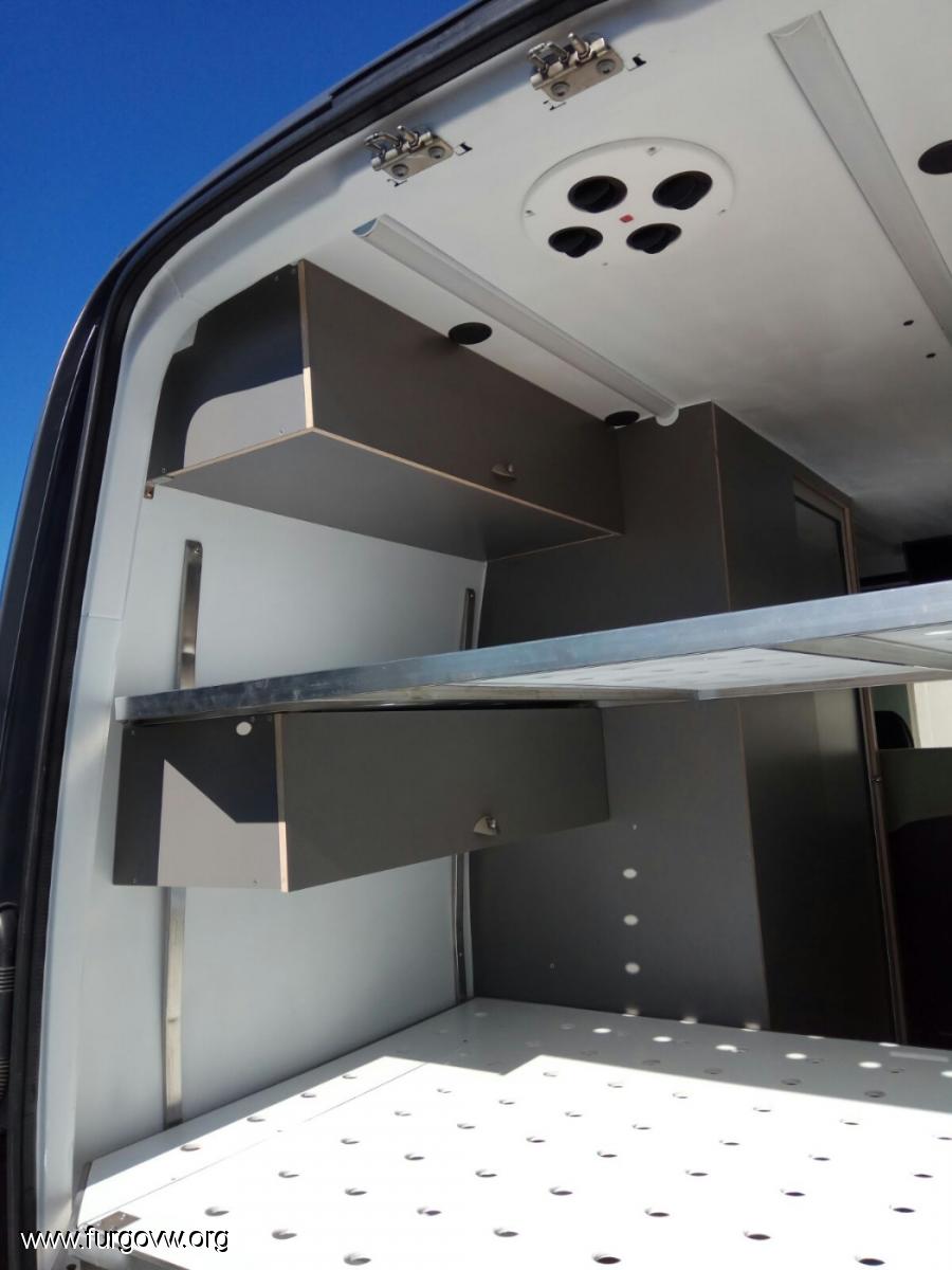

Medidas de las literas:
Superior 165x120
inferiror 178x120
Con respecto a la salida de gases del horno y grill, la cocina tiene ventilación por arriba
Además funciona a modo de campana extractora un ventilador que ya tenía la ambulancia, que funciona tanto para extraer como para meter aire.

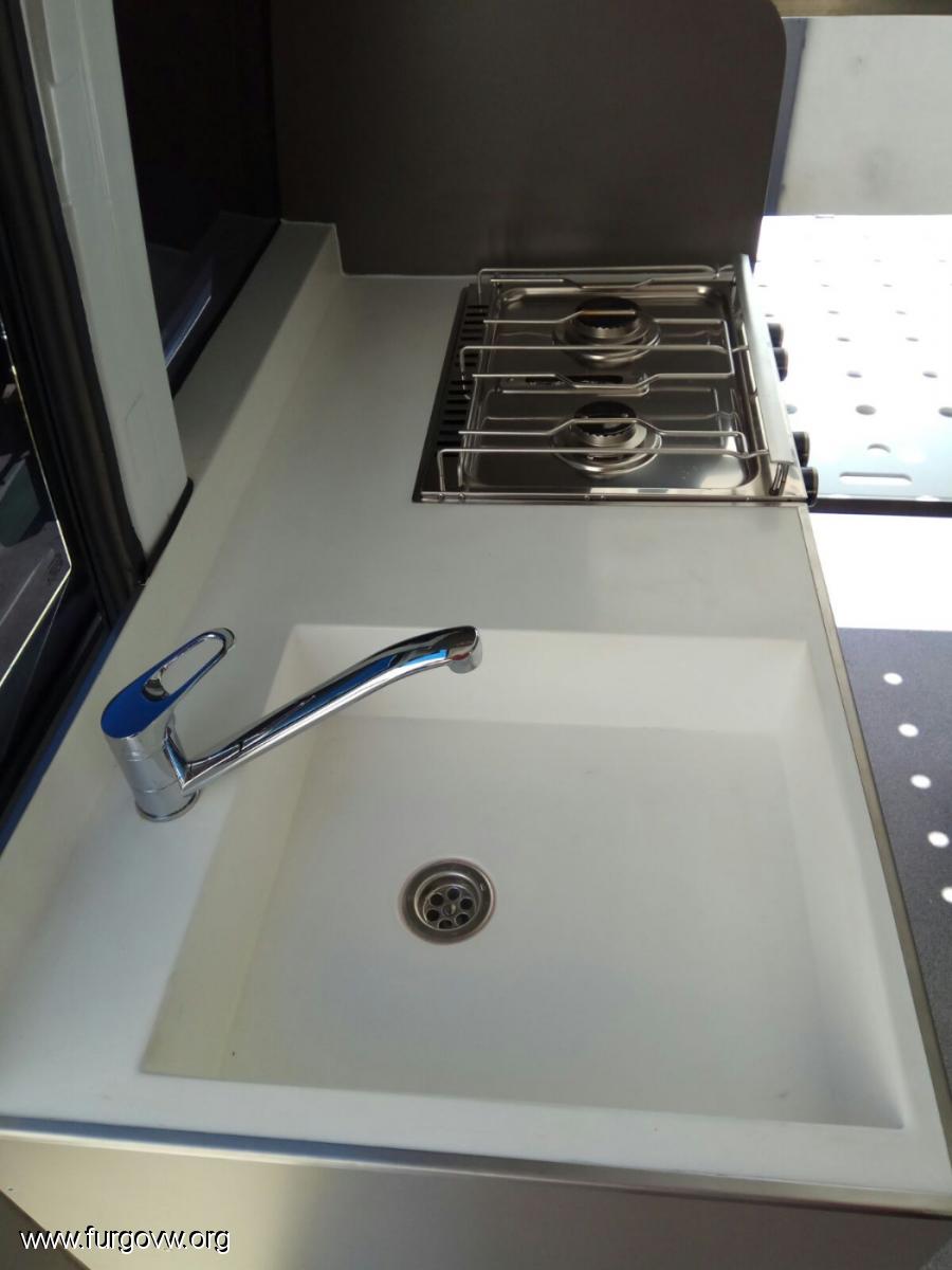

Por cierto, la tabla de cocina/tapa fregadero es también obra de Marcos  .bien

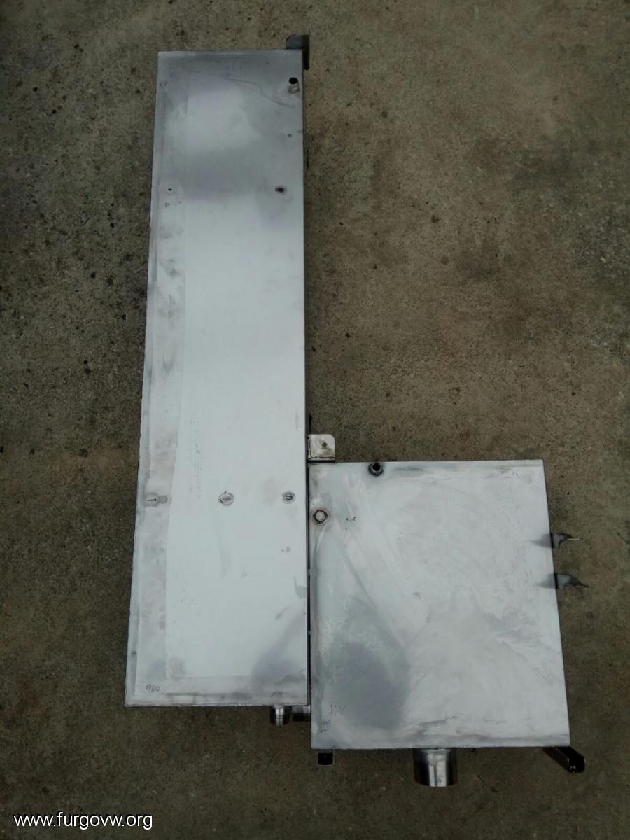

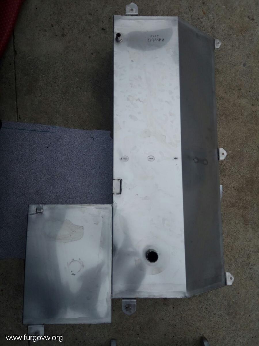

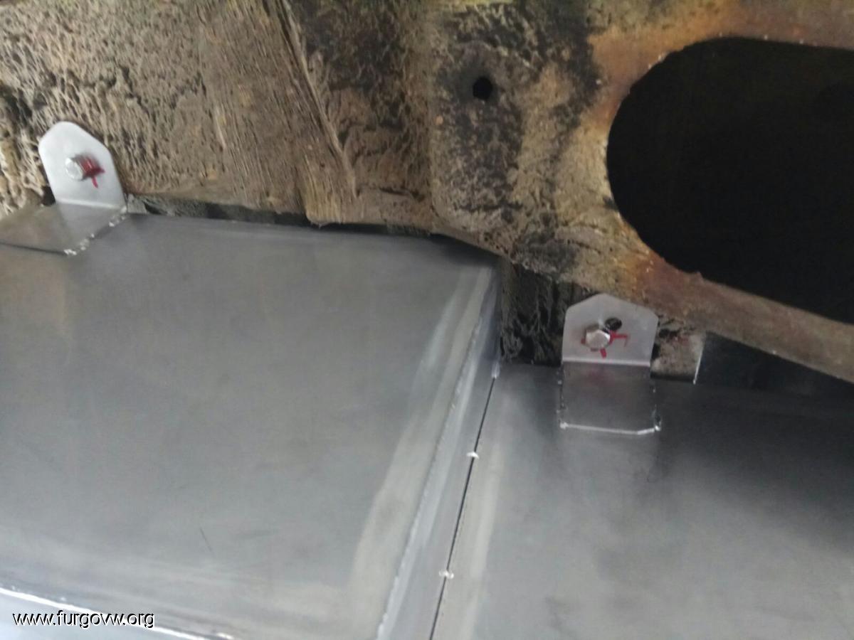

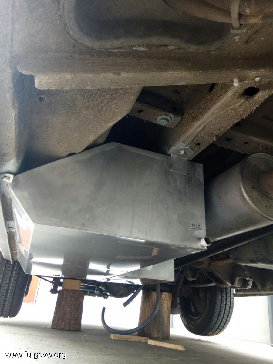

los depósitos de agua? en los bajos? de cuanta capacidad?

Los depósitos son de:
Aguas limpias 120L
Grises 85L
Negras 40L
Están hechos a medida  en inox para aprovechar los huecos en los bajos
