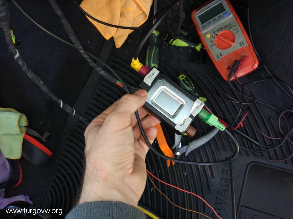

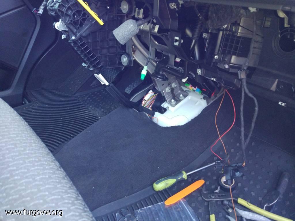

ya has realizado algún otro avance? La duda q tengo es si será tan fácil enganchar al fusible directamente el cable y la toma de tierra 610 donde estará??, si estará por ahí cerca la típica caja q van un pullado de cables marrones q se ven en alguna imagen. Bueno a ver si nos sacas de duda.
Pues estoy en ello, la masa la pondré yo, pq no encuentro el nudo de masas detrás del salpicadero, hacerlo bien utilizando su fusible trae faena y bastante. Solo os pongo un avance. Ya haré todo el tutorial cuando esté acabado y ok.

El de la guantera es autoalimentado, tienes dos opciones para eso. O desmontas el usb de su ubicación y lo acoplas a la tapa que ahí en el Hueco y tienes que ir desbridando el. Cable para llevarlo a la guantera. (para esto tienes la misma faena que para montarlo como yo)
O bien compras el cable con el usb en aliè pressupost sale por unos 77€ y solo tienes que pasar el cable de la radio a la guantera. Ya que viene con todas las clavijas.
Otra opción que tienes es hacerlo como hecho yo, pero en vez de montarlo idéntico al de origen,  sacas la masa y el positivo del conector trasero del mechero. El. Tercer cable no hay que hacer nada, ya que sería uno lila que va en el Usb. Que al cambiar la Instalación, hay que sacarlo y cambiarlo a la clavija de usb hub.

Ya está montado y comprovada que Le llega alimentación al hub. Pero no funcionan supongo que debo activar los dos usb. A ver si puedo quedar con un chico, y que me lo active.
josepindb
Cita de: josepindb en Enero 11, 2018, 14:57:18 pm
Bueno esta activado todo, detecta el módulo hub usb, y salen en la pantalla pero no les llega corriente a los usb ni comunicación. No se sis eran los cables. Que van de los usb al hub. Porque e comprovada la instalación y esta bien.
josepindb
Acabo de llegar ahora de comprobar todo, al hub Le lleva positivo directo a 12V y cuando enciendes la radio Le llegan  los 5V, y la masa también verificada y perfecto. Con vag com, me detecta el módulo y salen reflejados que te go dos usb (supongo que al detectar el hub lo deduce) porque luego a los us  no les llega ni corriente ni comparten datos con la radio, creo que son los cables que compré, que al ser chinos  tururu. Así que miraré de comprar los originales.
josepindb
No encuentro las referencias de los cables originales para buscarlos. El problema debe ser de ellos, ya que todo lo demás es original. Hub, y tomas usb. Y la instalación comprobada varias veces y con vag com detecta el hub y activa los dos tomas usb. Pero luego enchufo un móvil y ni corriente tienen. No sé.
josepindb
Bueno señores estoy super contento, pq ya e conseguido que funcionase, eran los malditos cables del chino, a sido meterles los originales  y funcionando. En breve hago tutorial. En un hilo nuevo y pondré enlace aquí. Es para que no se quede a medio hilo.
