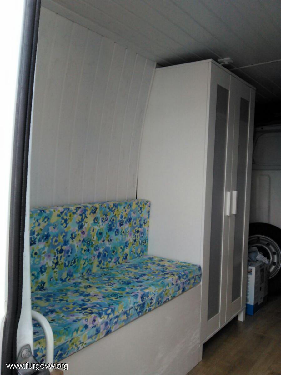

Aqui puedes ver algo de como me ha quedado
-Alvaro-
Te ha quedado muy guapooo!
Te resultó difícil?
Nm
Octubre 25, 2017, 20:47:39 pm #10 Ultima modificación: Mayo 14, 2020, 23:58:41 pm por Nm
camae
Gracias, la colocacion es facil, coloque ristreles de madera y las lamas van con unas grapas y le puse un poco de silicona para que fijar mejor.
Es cierto que la sensación es un poco fría, pero soy de Sevilla y en agosto se agradece  .sombrero.
La verdad es que terminada con sus cortina y todos los chismes queda mejor. Buscare fotos mañana.

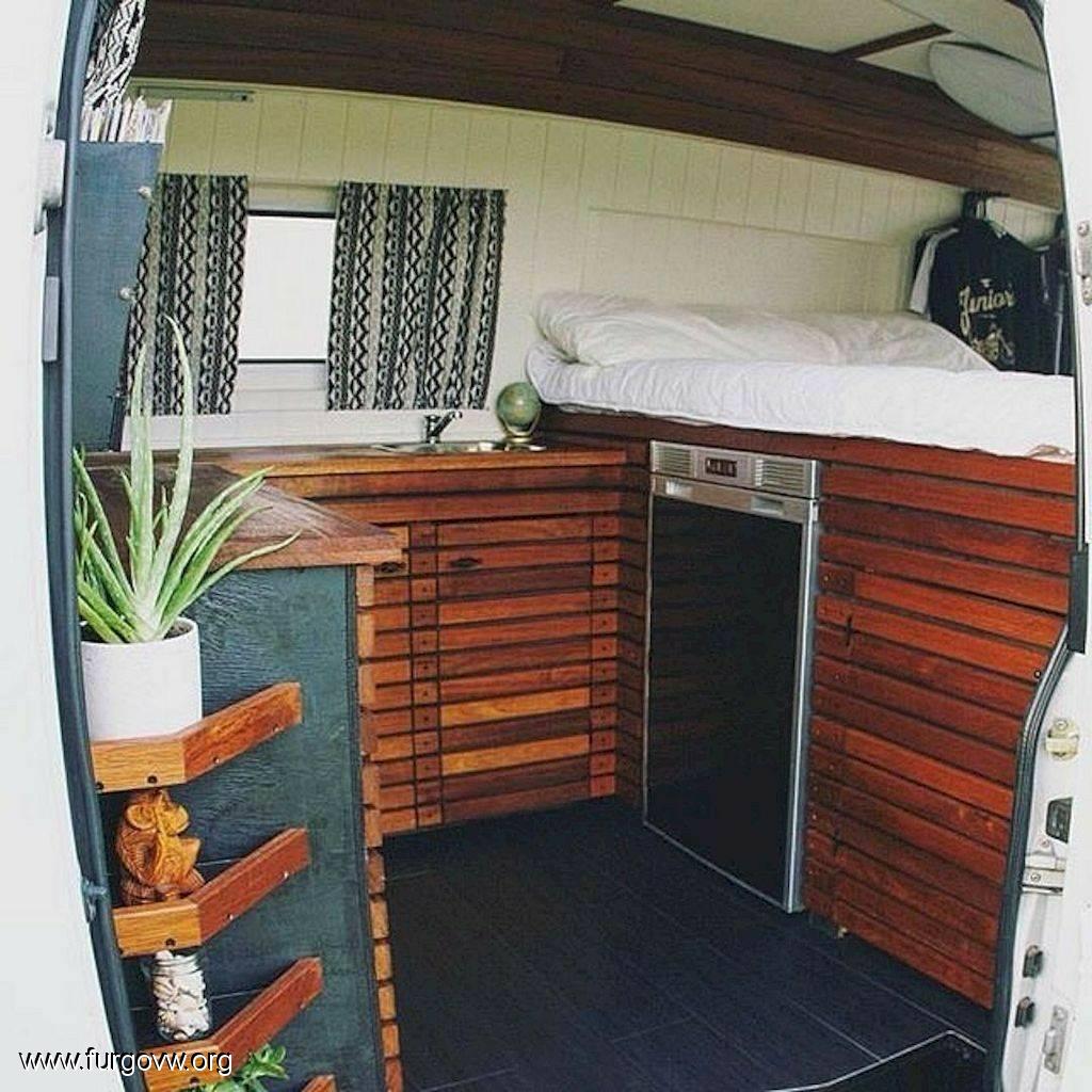

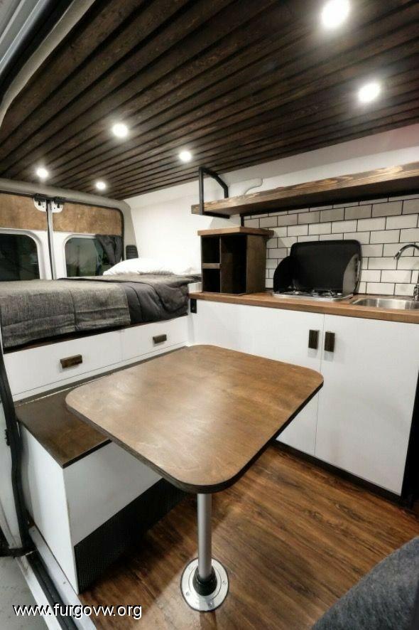

Mi intencion es combinarlo con madera y hacer algo asi.

-Camae le da un toque de espacio y luz muy bueno, si lo combinas con colores alegres, cortinas, cojines, cajoneras, etc... Le darás muchísima vida y simpatía  ;D ... Si pudiera mejorarlo, intentaría mejorar mejor los remates de las lineas horizontales con las verticales, para que no se cruzaran y las juntas entre el techo con la pared, les pondía alguna moldura de polistireno para esquinas, que son ligeras y estéticamente quedaría todo como en un mismo bloque  .malabares
-Alvaro vaya tela, solo falta el jamón, la bota de vino y una chimenea  .meparto Da muchísimo confort, pero para ir a la montaña nevada a brindar con champán  .loco1
