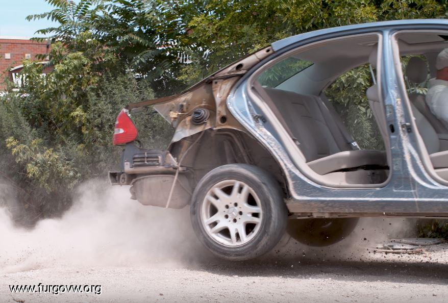

https://youtu.be/Wke296XzgWE?t=638
Lo que se ve en el pilar C, es oxido, no?
Desde luego esto de la corrosión es un problema que yo no le veo solución.

jooder, el tio está saltando con el coche =)
hombre la chapa se sanea, hay mucha info en el foro sobre el tema, yo creo que si que tiene solución. En el peor caso, se corta y se suelda un trozo, pero para eso tiene que estar ya muy podrido (no se ve tal en la foto, aunque es complicado verlo por foto); tienes los hilos de restauración de T1 y T2, son geniales ejemplos de trabajar el óxido.

Veamos, yo el hilo lo entiendo en plan, vamos a aislar de tal manera que no tengamos corrosión al menos en lo que a la vida del vehículo se refiere, y la corrosión que tiene ese mercedes esta bien escondida y a saber si hay mas, y esa es la peor corrosión la que no se ve...
Ya se que todo tiene solución, si metes dinero, un vehículo te dura lo que quieras.
Las preguntas son, hay alguna manera de aislar para no tener corrosión por condensación? realmente vale la pena ir mas haya del kaiflex? tiene sentido ir mas haya, si la corrosión saldrá si o si? si voy mas haya cuanto tiempo ganare antes de que aparezca vs solo kaiflex? la reparaciones futuras de oxido serán mas costosas aka difíciles de detectar si lo llene todo de espuma?
