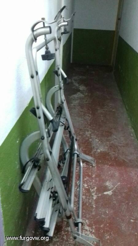

Hola a todos,

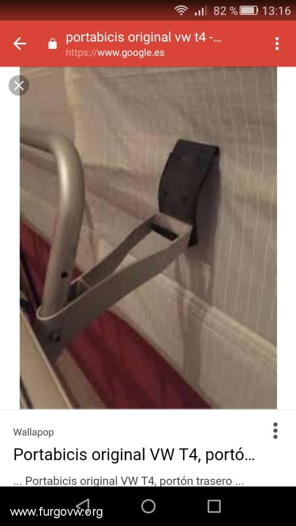

Pues estoy buscando el despiece (referencias) del portabicis que vendía Volkswagen. He buscado en internet y no he encontrado nada de información. Mucho sobre la marca Fianma o Carry Bike pero nada del de Volkswagen. Quiero darle vida a uno que tengo pero me faltan los soportes superiores. También he preguntado en la casa y me han dicho que está descatalogado. Tampoco he visto muchos montados.
Soy de Bilbao, si alguien lo tiene y me puede dejar los soportes superiores, si no sale muy caro también estoy pensando llevarlo a un herrero para que me los haga. La semana que viene estaré en el Norte de Extremadura.
Si el mensaje no procede en esta sección, por favor muevanlo.
Saludos y gracias!!

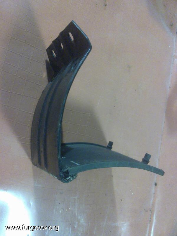

No se si te valdrá, porque no se como son los originales pero a falta de los mismos igual te sirve como base...

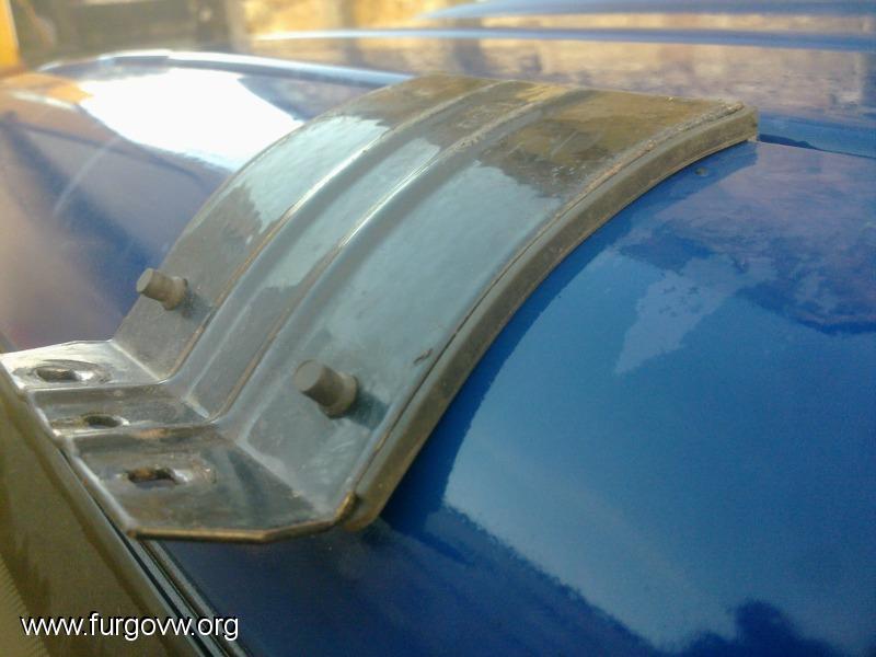

Cita de: +gvr en Febrero 07, 2013, 20:59:47 pm
Por fin fotos del enganche de las barras de Cruz como posible soporte de portaTODO:
La chapa es de 2/2.XX mm (no tenía calibre para medirlo), mide 85 mm de ancho y tiene dos nervios longitudinales que guardan la curva. Con todo seguro que hay que ajustar la curva según la posición definitiva que ocupe, pero no es difícil. La pestaña se puede cerrar más para incrementar la seguridad de agarre adaptandola al perfil superior de la puerta. Tiene 3 agujeros para tornillos de 6 mm.
Pienso que es una opción muy interesante.
Un saludo!
https://www.furgovw.org/index.php?topic=259786.150
Un saludo!

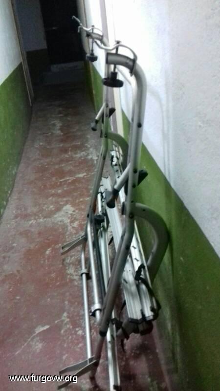

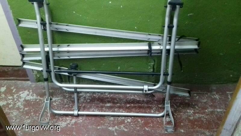

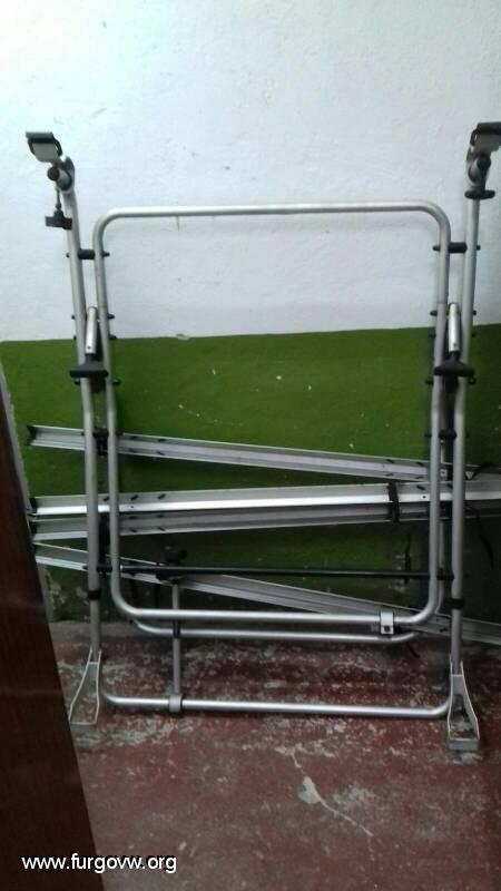

Gracias +gvr. El portabicis es como aparece en la fotos. (La parte de abajo es la que va arriba).
En el medio tienen dos piezas que basculan que tampoco sé para que valen.
Enviado desde mi HUAWEI LYO-L21 mediante Tapatalk

Marcho ahora a la zona de Plasencia hasta  el viernes. Metere el portabicis atras desmontado y enseñandole la foto que acabo de copiar de tu enlace a ver si puede hacer algo antes del próximo viernes.

Enseñandole la foto al herrero.

Yeti_garcias
Las dos piezas que basculan son un apoyo en el porton.
+gvr
La pieza que puse en mi primer post de este hilo está puesto sobre el portón. Es de las barras de carga de la marca Cruzber y cuestan sobre 5€, goma incluída. La puedes pedir en cualquier recambista proporcionando la referencia...
Luego tendrías que hacer la adaptación necesaria.

Gracias!! Valoraré esta opción que me has puesto. A ver si le hago un lavado de cara al portabicis y acoplamos esas piezas.
