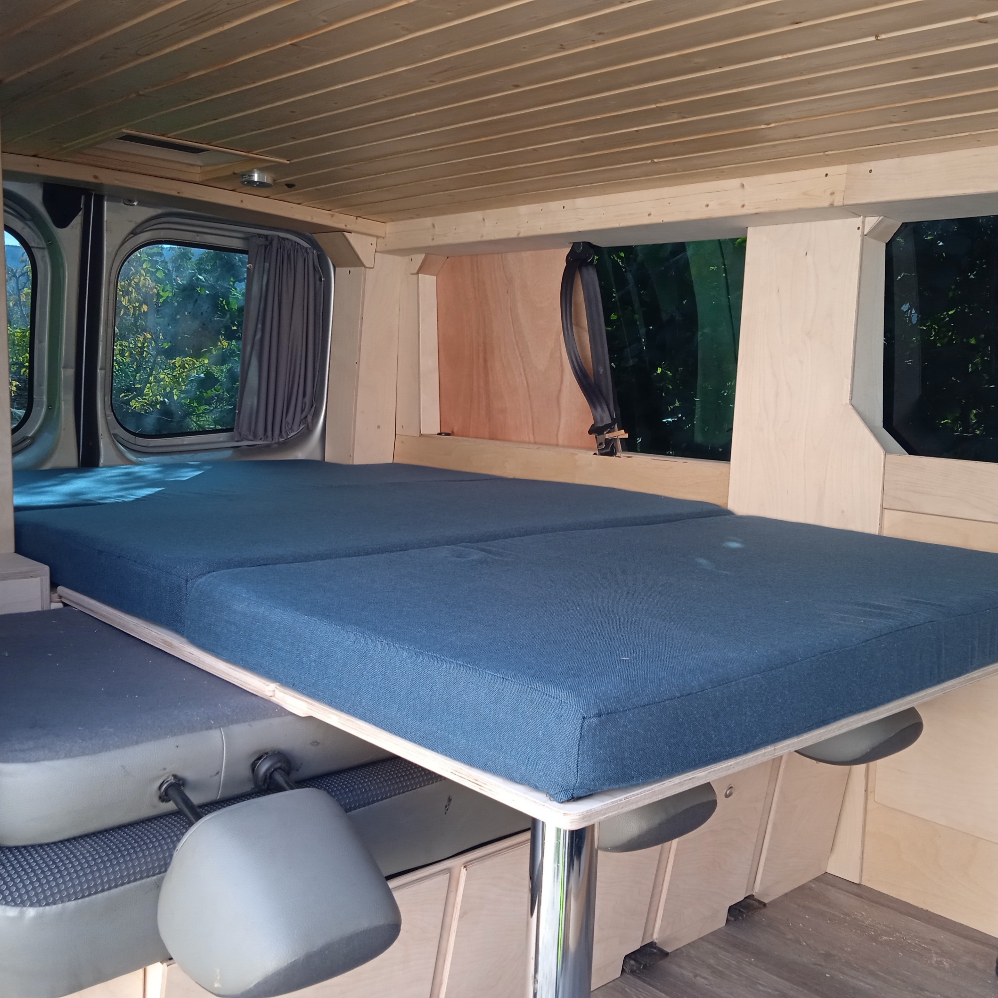

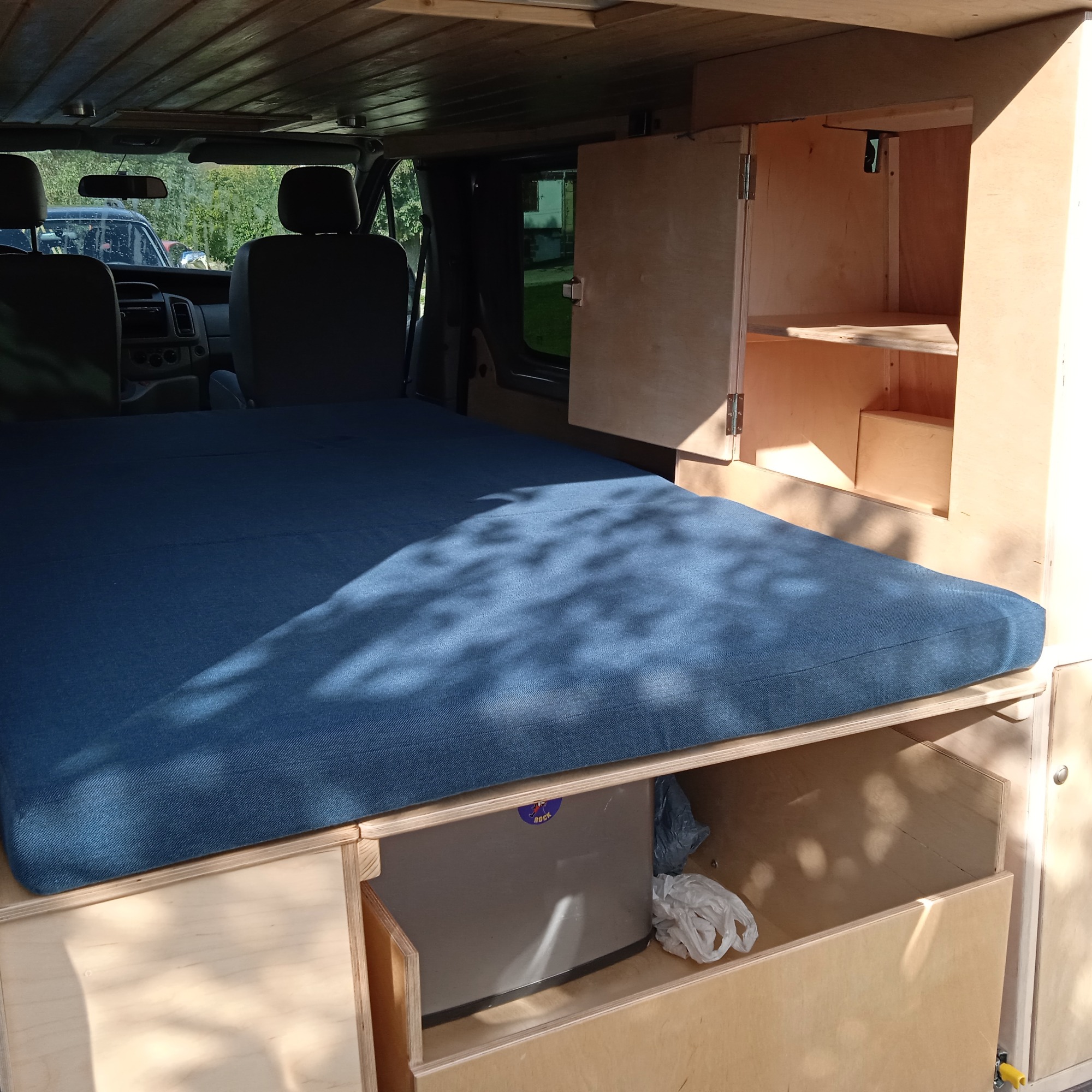

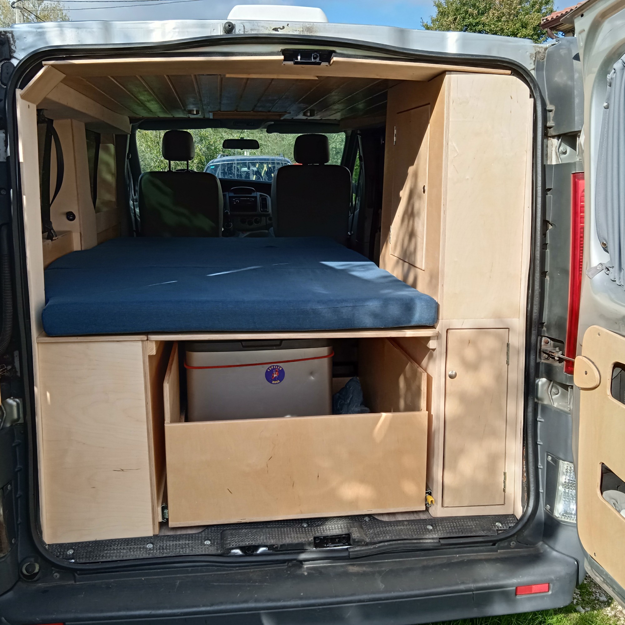

Me encanta el trabajo que has hecho, me está motivando y para empezar, con la misma furgo recién adquirida.
Al final la dejaste como turismo adaptado? Es mi intención y ando muy perdido. Si nos subieras medidas de muebles de asientos y demás serías la leche. Muchas gracias
karpintxiki
Cita de: pinkirama en Octubre 14, 2021, 11:43:00 amMe encanta el trabajo que has hecho, me está motivando y para empezar, con la misma furgo recién adquirida.
Pues medidas concretas no te se decir. Se que los cajones tienen 40cm de ancho desde el panelado y la altura es la del asiento tumbado

Jo, qué bonita! Por camperizaciones asi de bonitas en madera me he decidido a no pintar la mía, solo barnizarla :)
karpintxiki
Cita de: Scuda en Octubre 21, 2021, 13:15:16 pmJo, qué bonita! Por camperizaciones asi de bonitas en madera me he decidido a no pintar la mía, solo barnizarla :)
Es que a mi es lo que me gusta. Al natural parece algo más cálido y que estas más en la naturaleza. En cambio pintado me parece que es algo artificial y no madera
