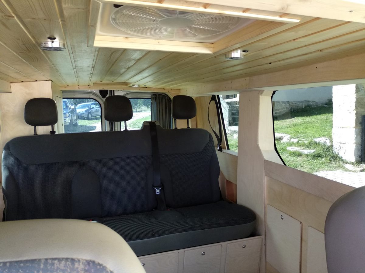

Woooooow qué preciosa camperización!!! Esto es otro nivel! te sigo de cerca!

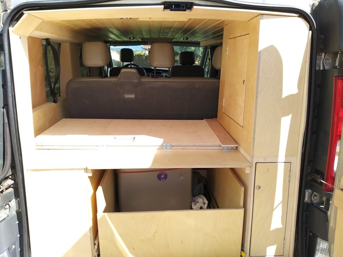

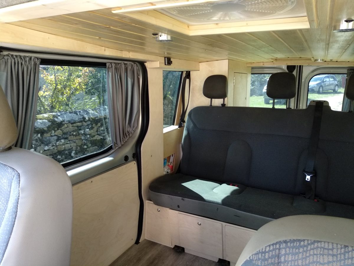

Pues ya está la furgoneta finalizada a la espera de ir el viernes a pesarlq para hacer todo el papeleo.

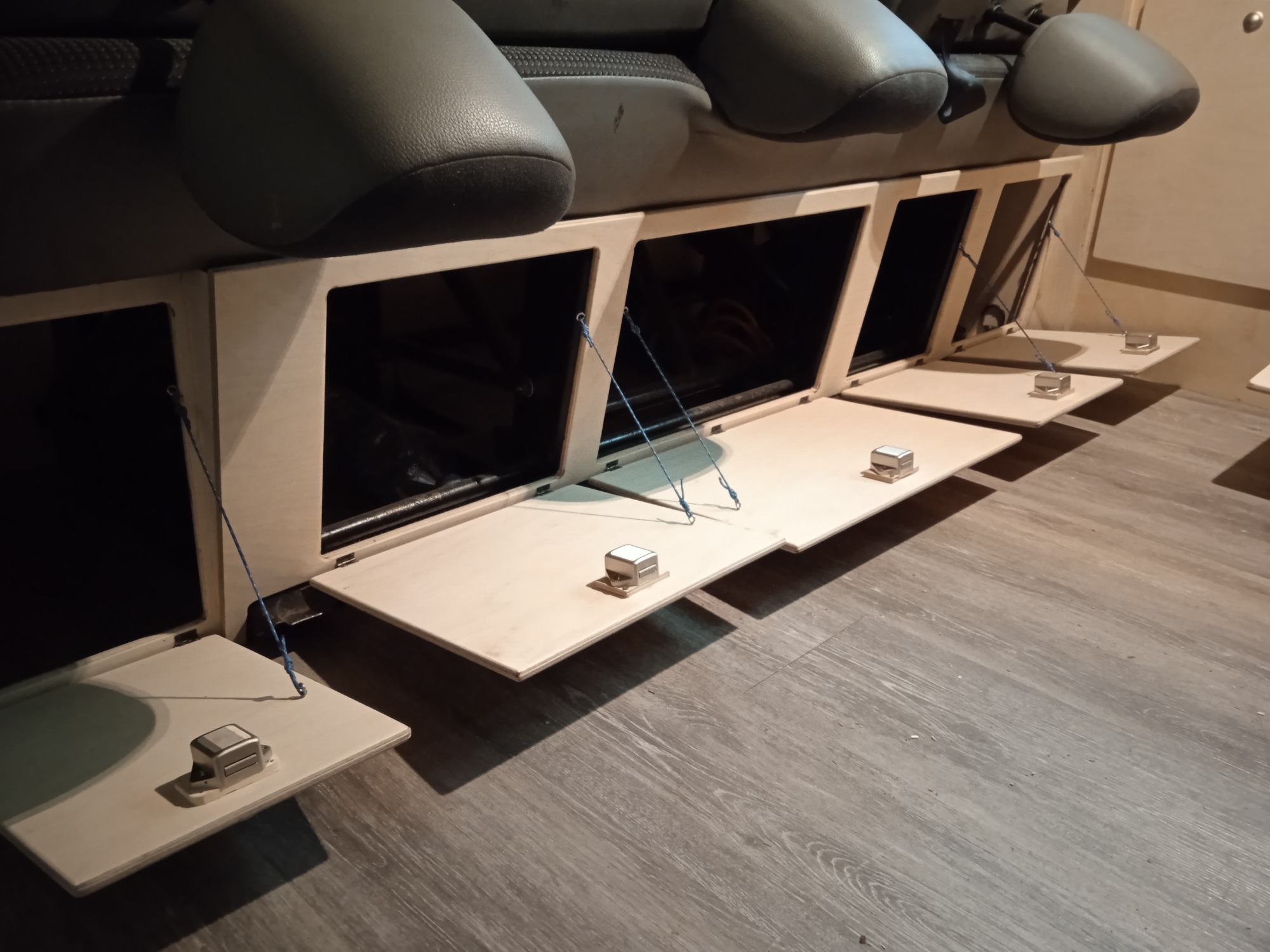

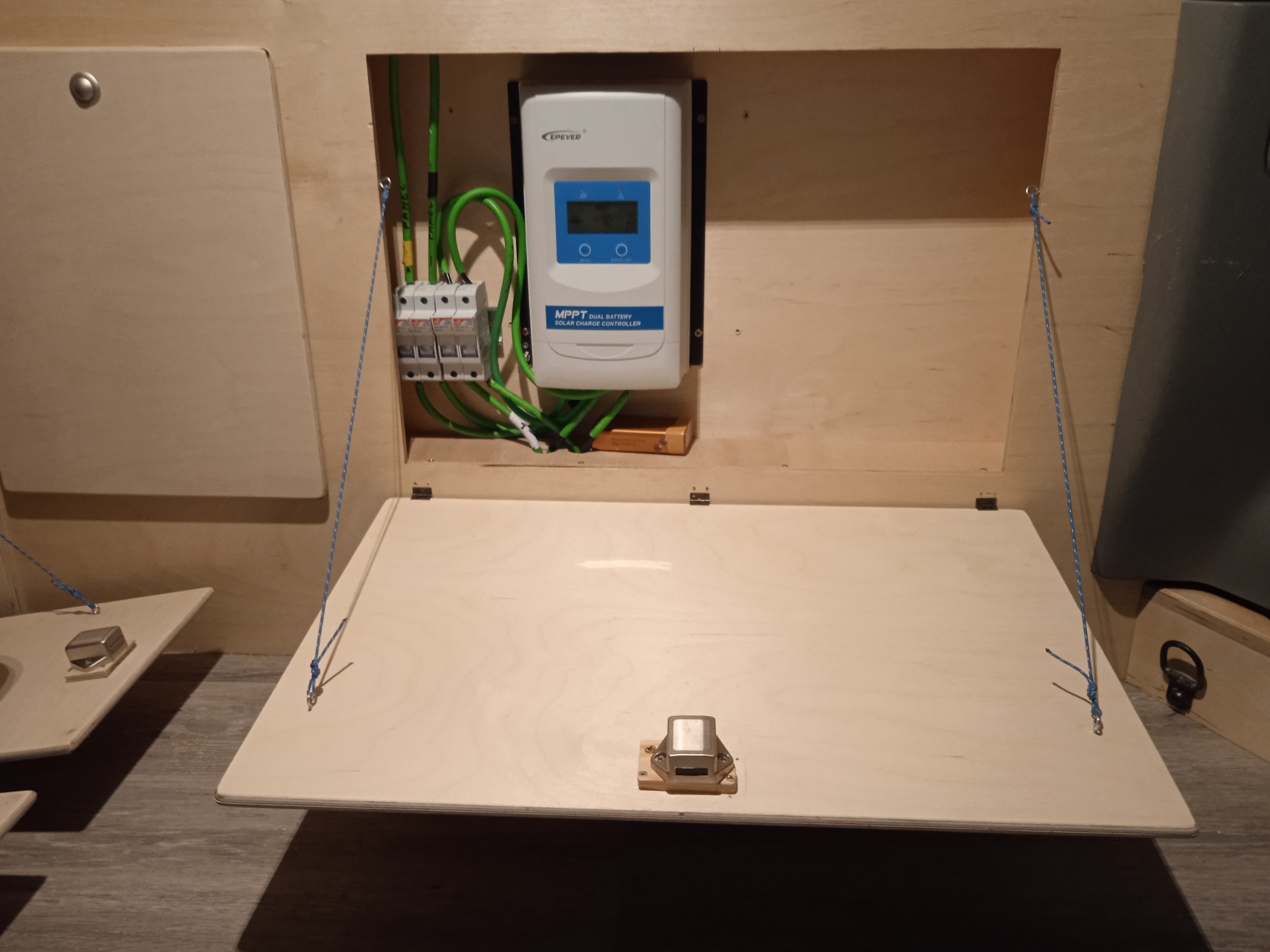

Os dejo otro detalle de los cordones de 2mm junto con unas hembrillas que les he puesto a las puertas para que al abrirlas no fuercen las bisagras.
Esta lleva dos cordino ya que es más grande que las otras

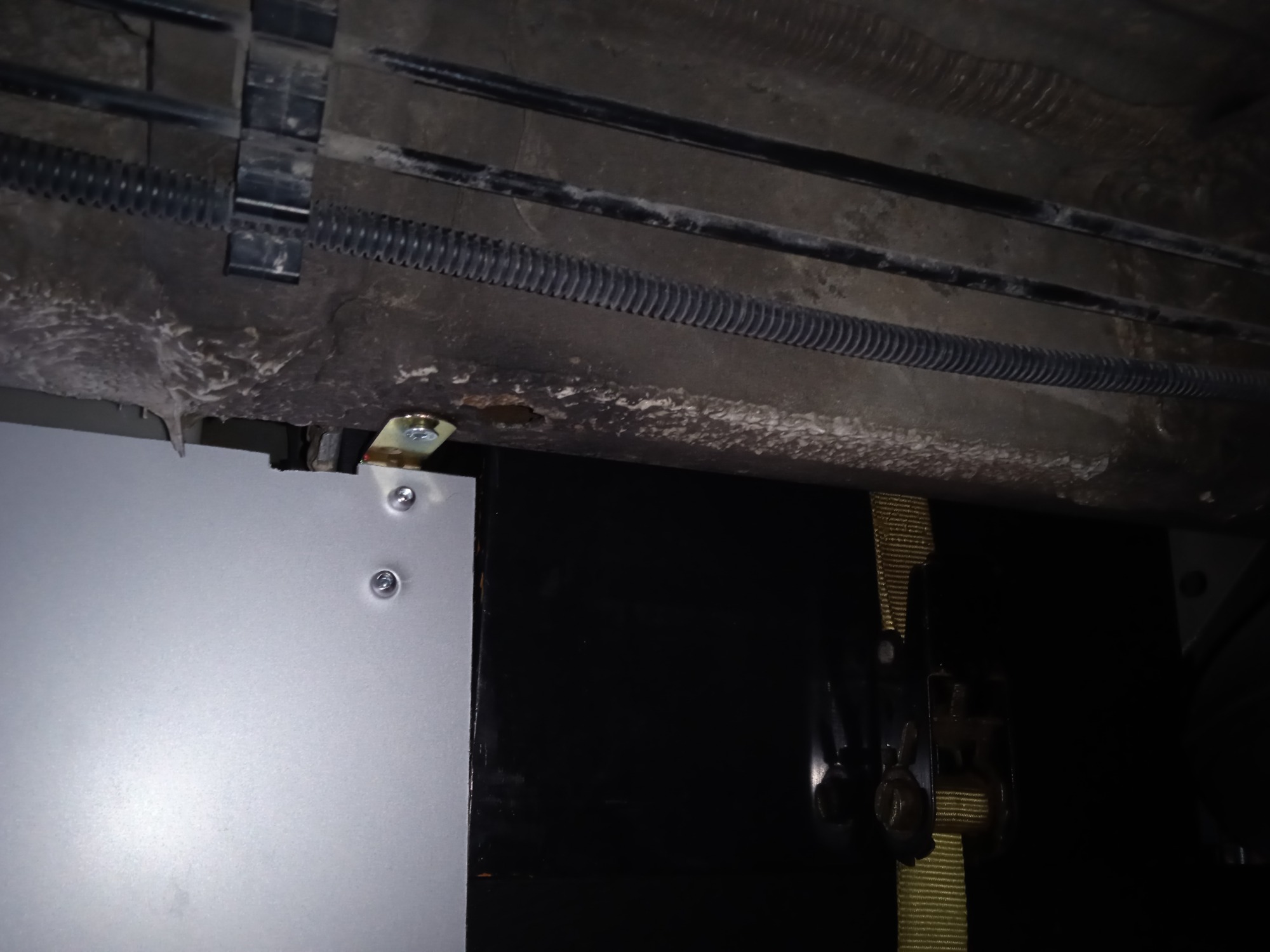

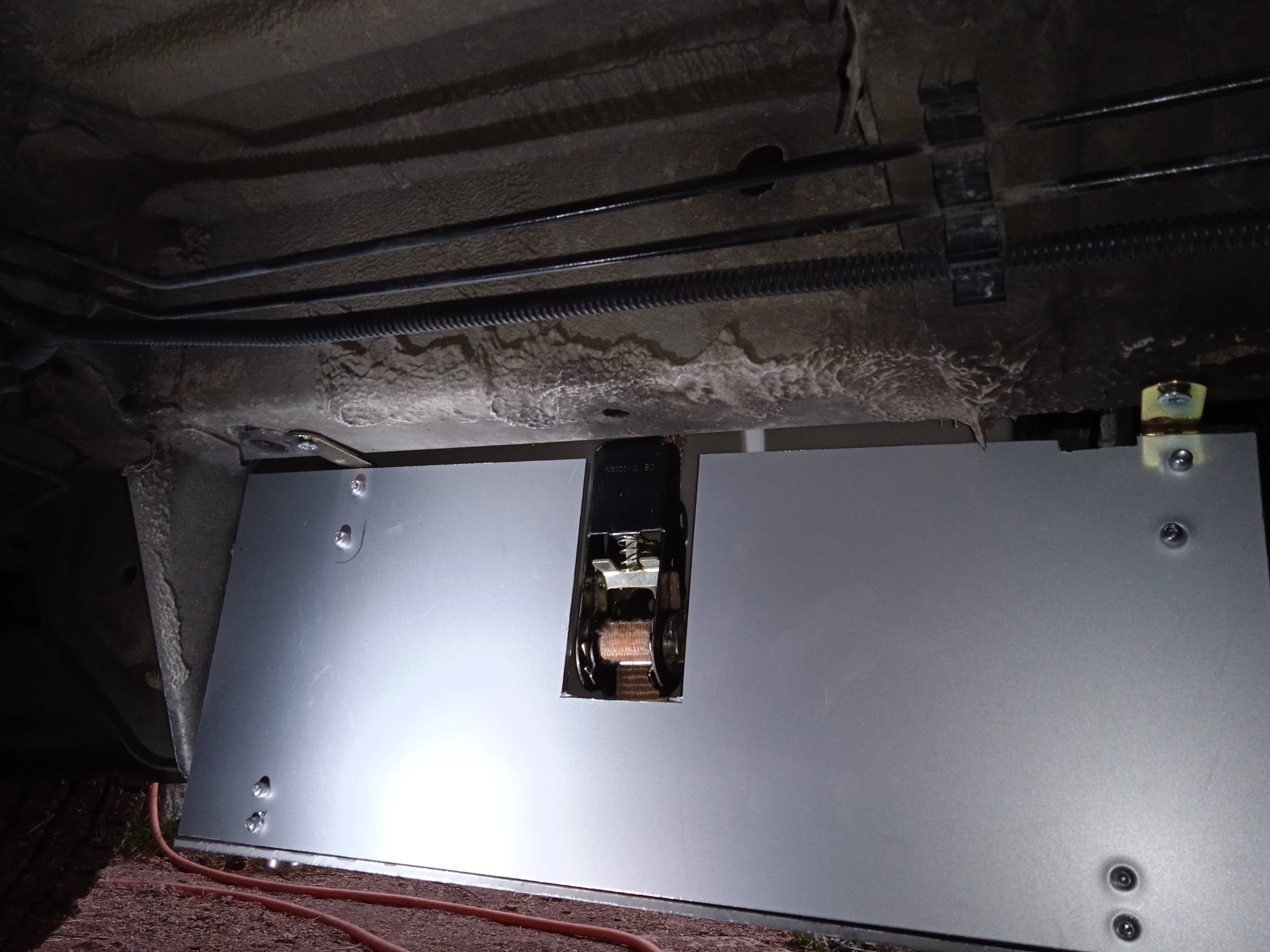

Pues ya está pesada por ejes y con todo lo que va a llevar. Se me queda en un peso de 2350kg.
Os dejo unas fotos de ello ya acabado y os comento lo que me vayan diciendo desde la empresa de homologaciones
