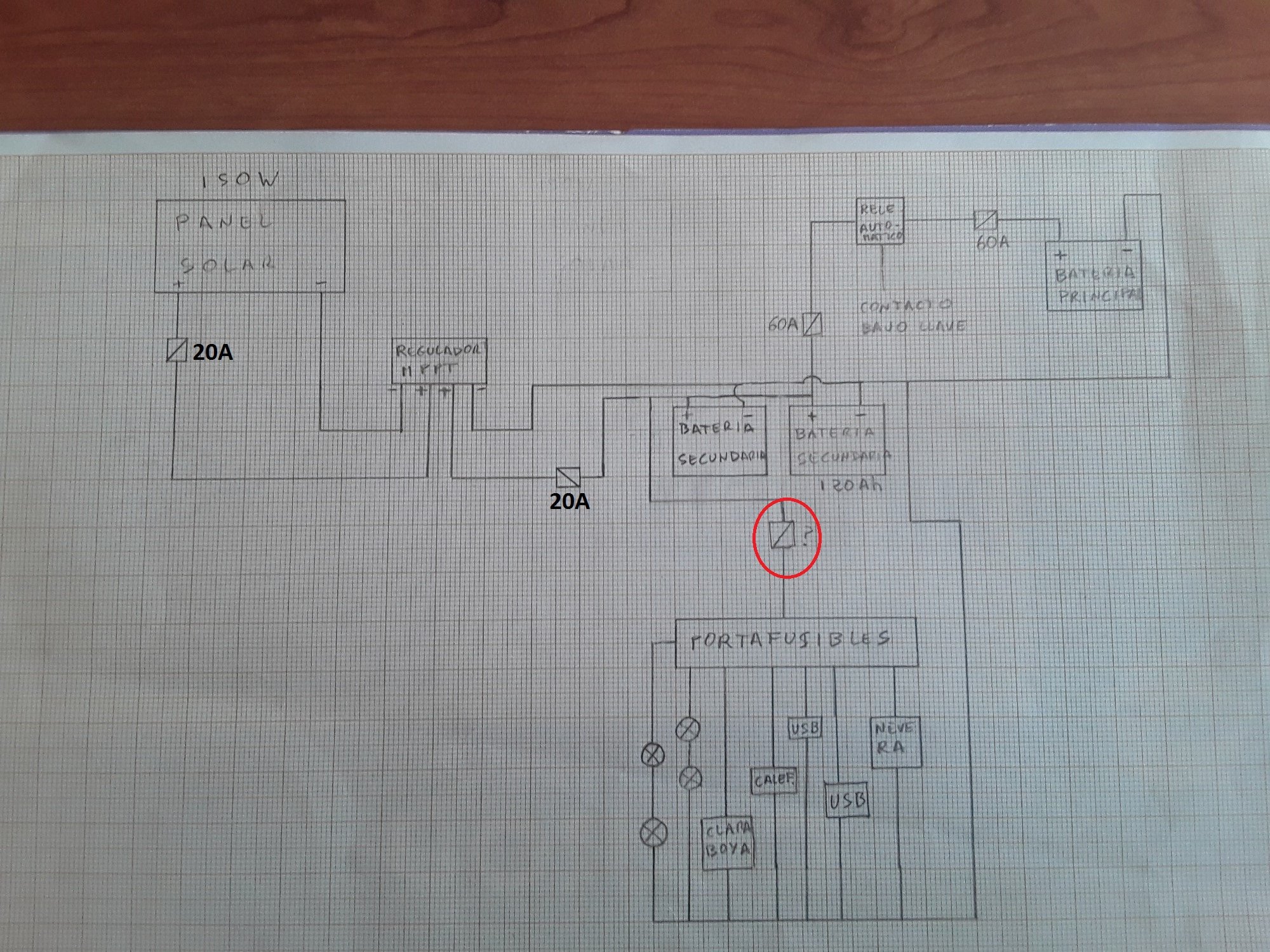

Cita de: karpintxiki en Octubre 29, 2020, 09:33:14 amPues ya tengo en casa el regulador y revisando el esquema y viendo los cables que necesito me ha surgido una duda.
Del panel al regulador necesito un cable de 10mm2. Por lo que entiendo que del regulador a la bateria tendrá que ser del mismo grosor, es decir, de 10mm2 también.
¿Alguien me lo podría confirmar?
Cita de: Kiyo74 en Octubre 29, 2020, 12:43:22 pmDe 10mm2 no, de 6mm2 toda la instalación. Desde panel al regulador y del regulador a la batería con sus respectivos  fusibles de 20A

Solo una duda ya que yo también estoy con la instalación del panel. Falta el valor de un fusible mirar la imagen abajo. En mi caso yo solo tengo una batería SECUNDARIA jeje
Los portafusibles esos de exterio en línea con el positivo viene del panel donde los compráis?

Cita de: towers en Noviembre 03, 2020, 12:49:38 pmHola,
Sls,
El que dices que falta el valor no se lo he puesto ya que todavía no tengo claro todas las cosas que voy a instalar e ira en función de eso.
En cuanto al que esta en el positivo del panel al regulador se lo pondré en el interior de la furgoneta

Cita de: towers en Noviembre 03, 2020, 12:49:38 pmLos portafusibles esos de exterio en línea con el positivo viene del panel donde los compráis?
Yo en Aliexpress

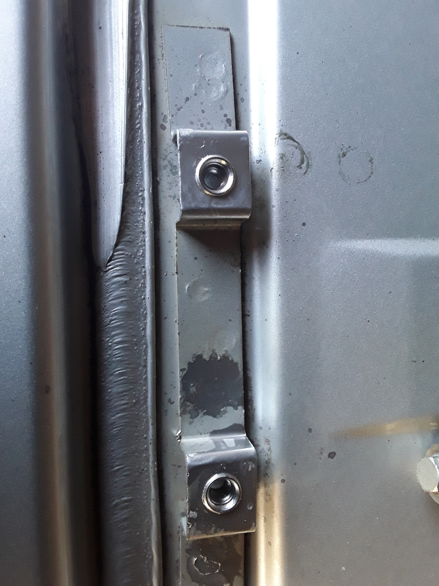

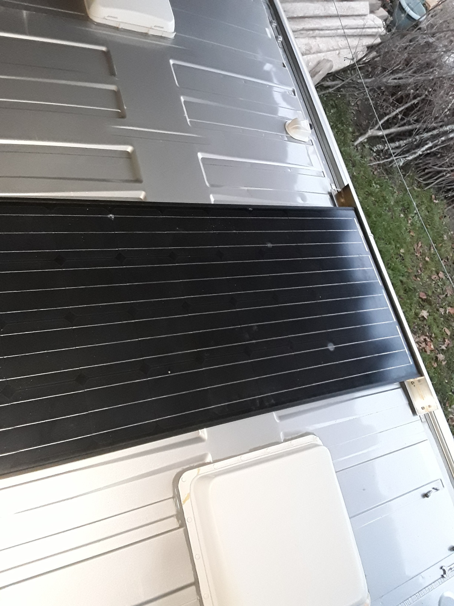

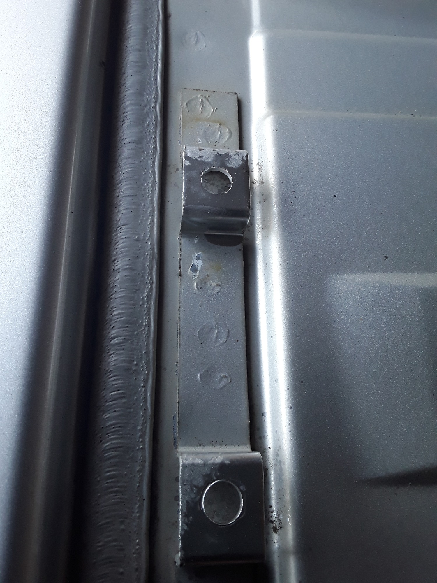

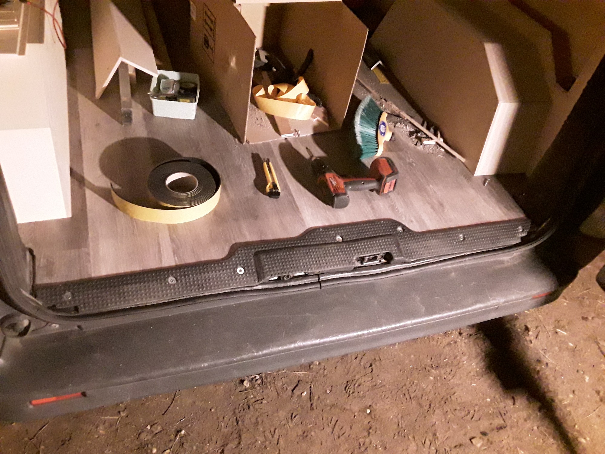

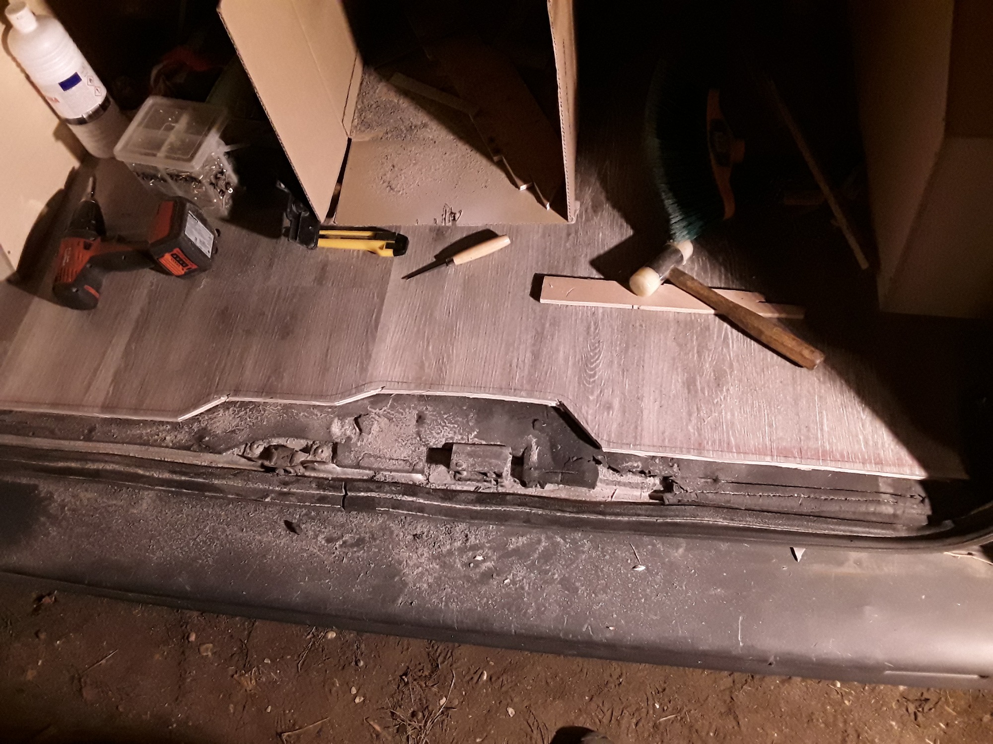

Pues seguimos avanzando poco a poco. He echo el recorte al suelo para colocar el remate del suelo original.  He tenido que forzarlo un poco para que bajase bastante ya que el suelo que puse es bastante más grueso que el de serie.

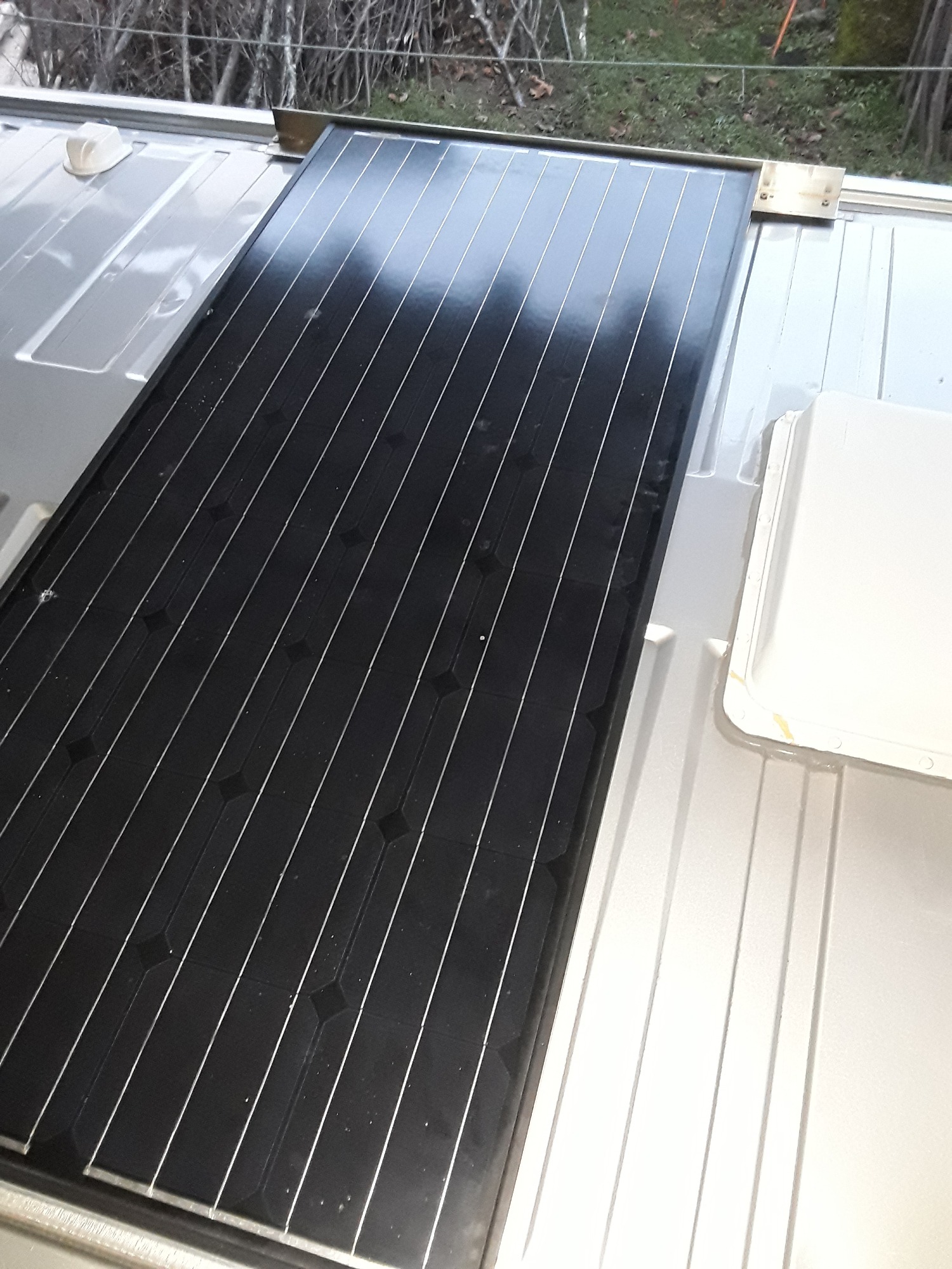

También he colocado los soportes para el panel solar. Para echo he tenido que hacer un poco más grandes los agujeros de los soportes de la baca de serie y le he metido unas tuercas remahables de M6 inox. Con unos tornillos de inox también que sujetan los ángulos de aluminio laterales donde ira sujeto el panel. Al panel le he comido un poco el perfil que lleva en los lados largos haciéndole la forma del techo de la furgoneta así no levanta tanto y va algo más pegado al techo de la furgoneta

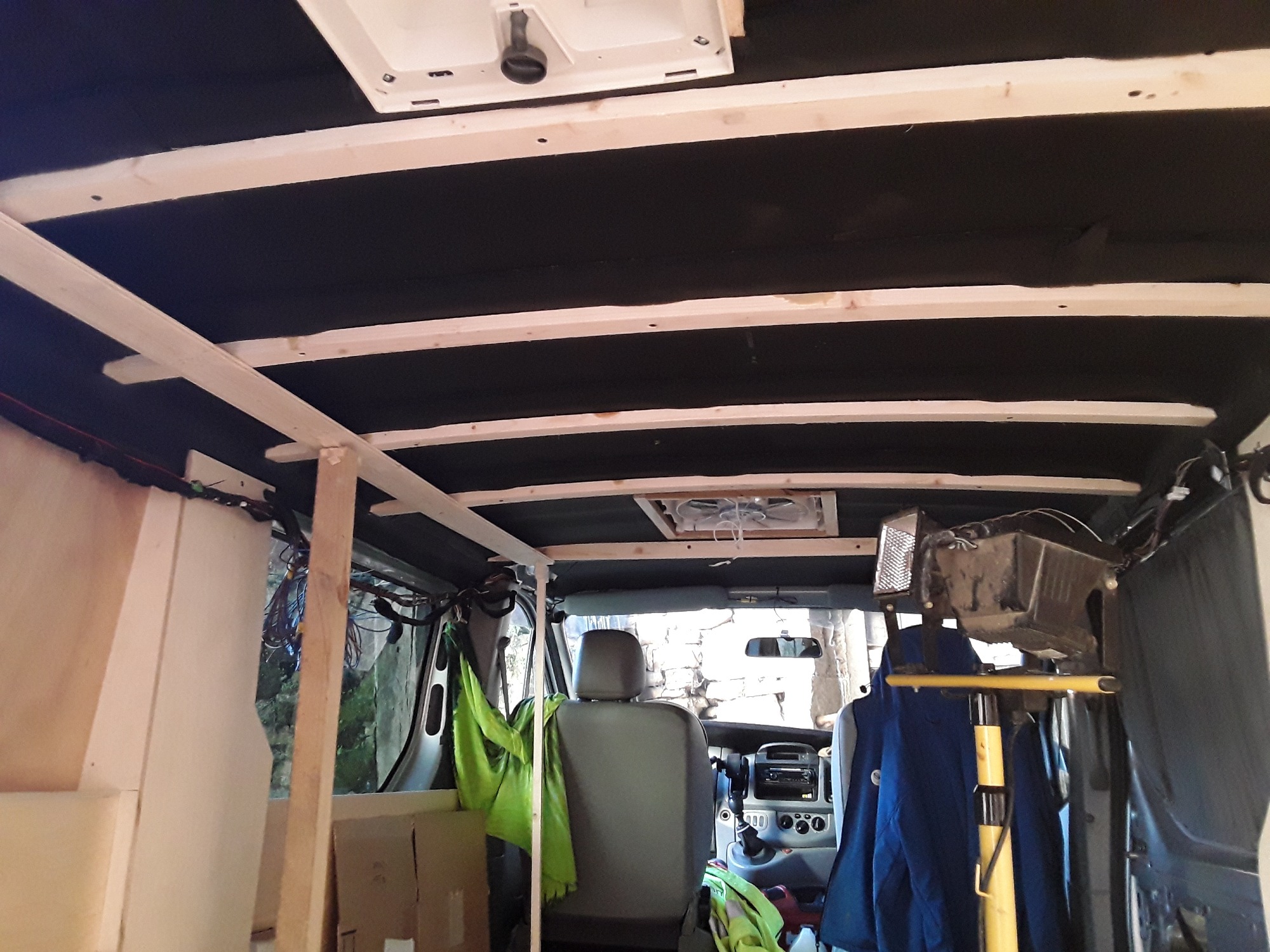

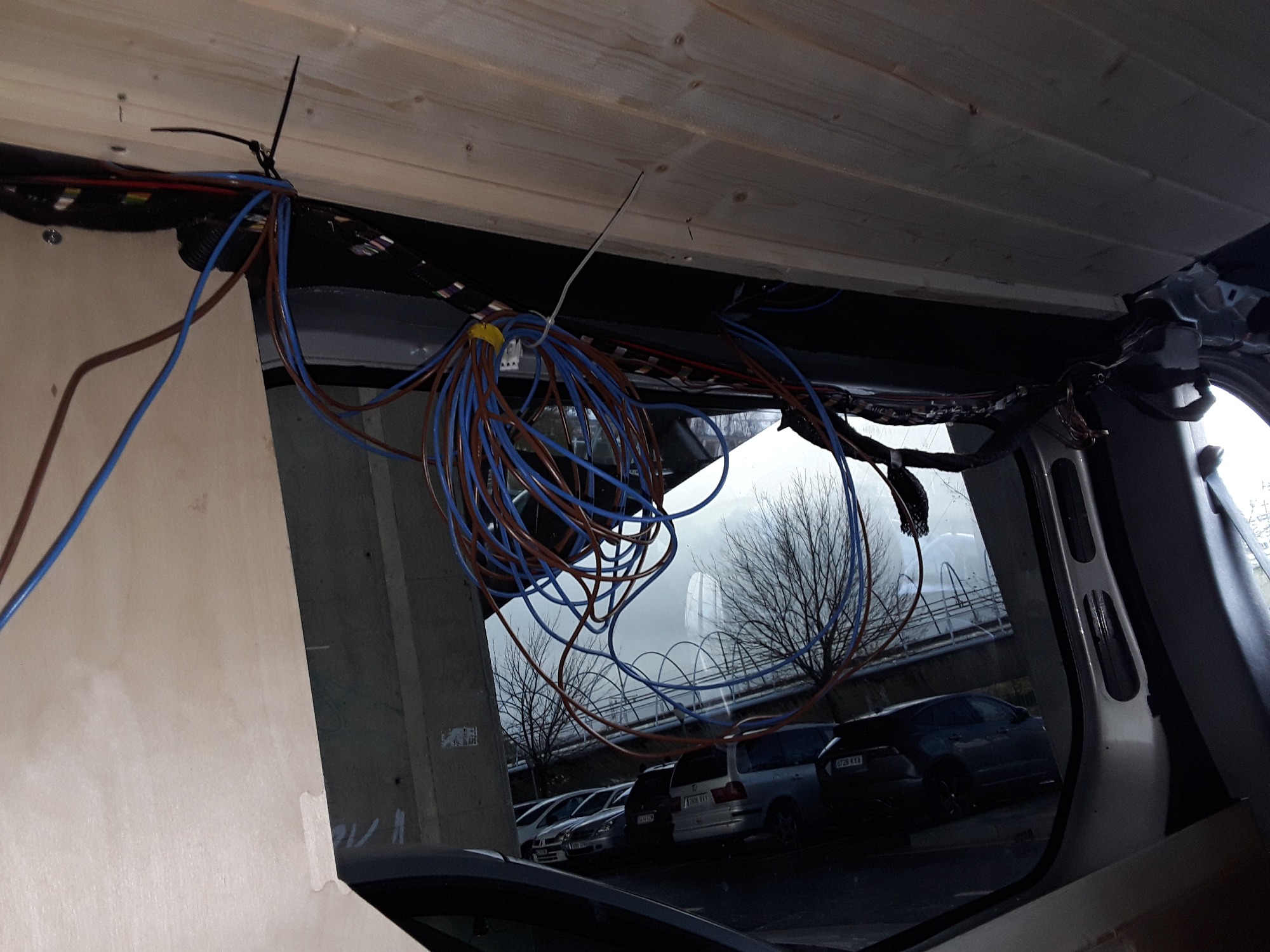

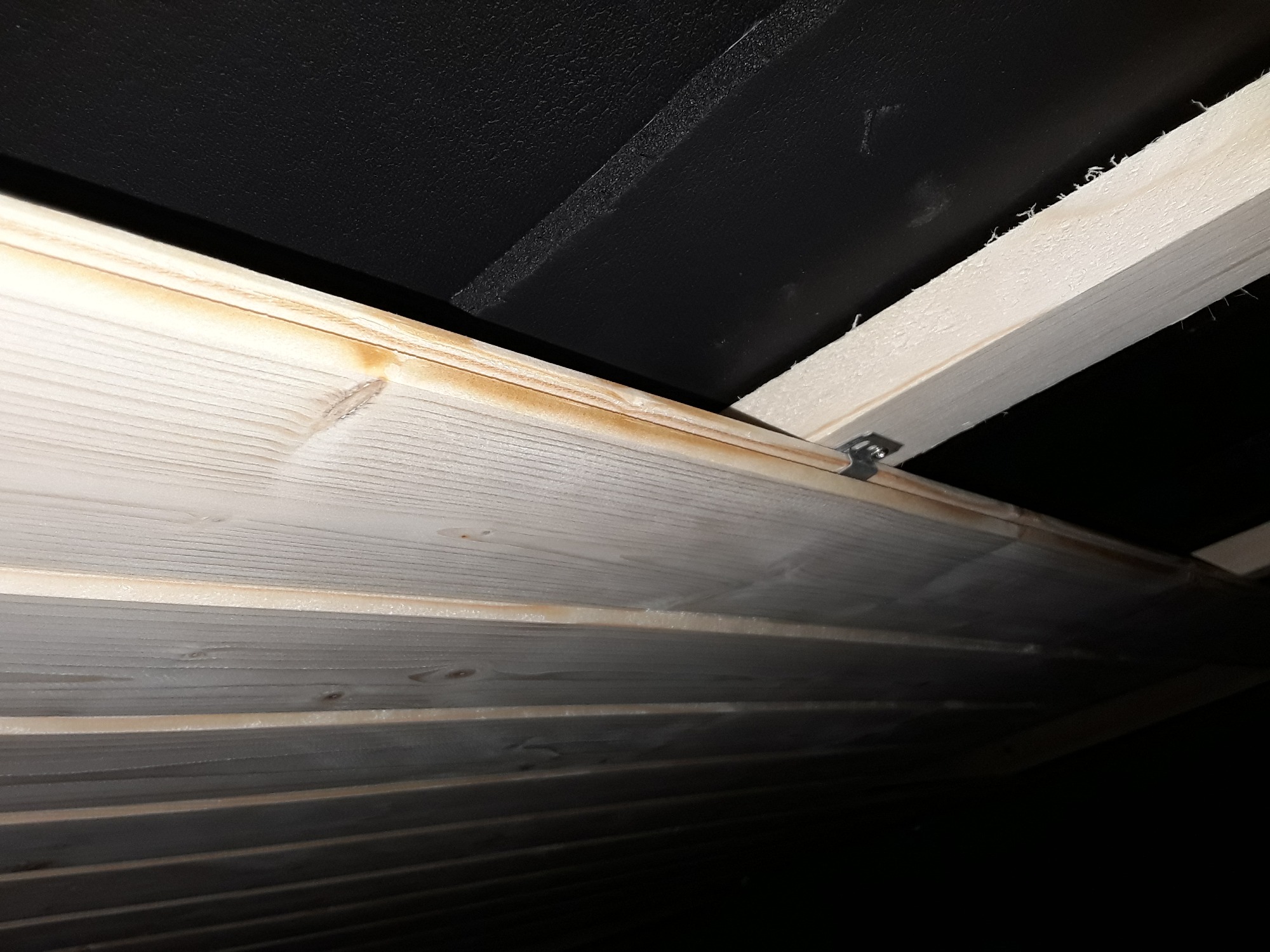

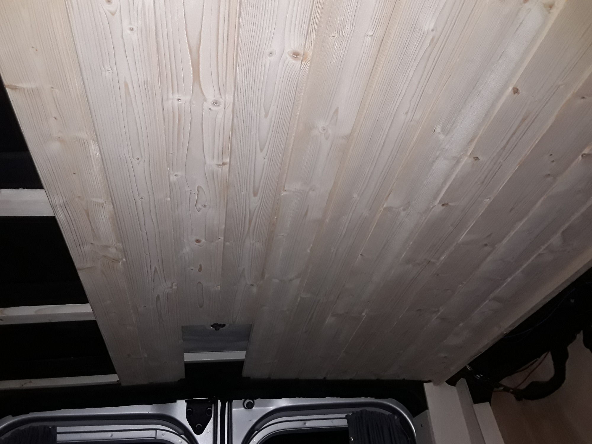

También he empezado a rastrear el techo para ponerle el techo que al final lo voy a poner de friso de abeto. A cada lateral le voy a hacer una especie de cajón por donde aprovecharé para llevar todo el cableado.

Buena idea lo de las tuercas remachables. Desconocía que existieran. Las buscaré para lo mismo que las has usado... .bien

Cita de: Kiyo74 en Noviembre 29, 2020, 09:55:47 amBuena idea lo de las tuercas remachables. Desconocía que existieran. Las buscaré para lo mismo que las has usado... .bien
Ánimo, ya te queda menos!
De momento todo lo estoy amarrando con tuercas remachables tanto rastreles, panelado y panel solar

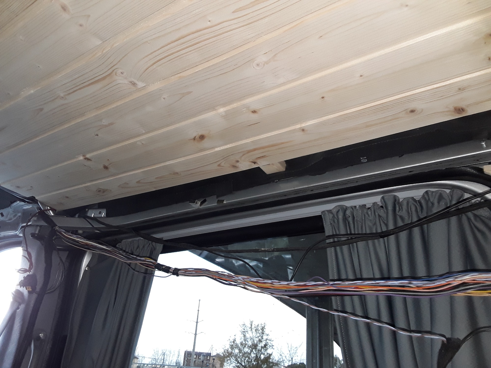

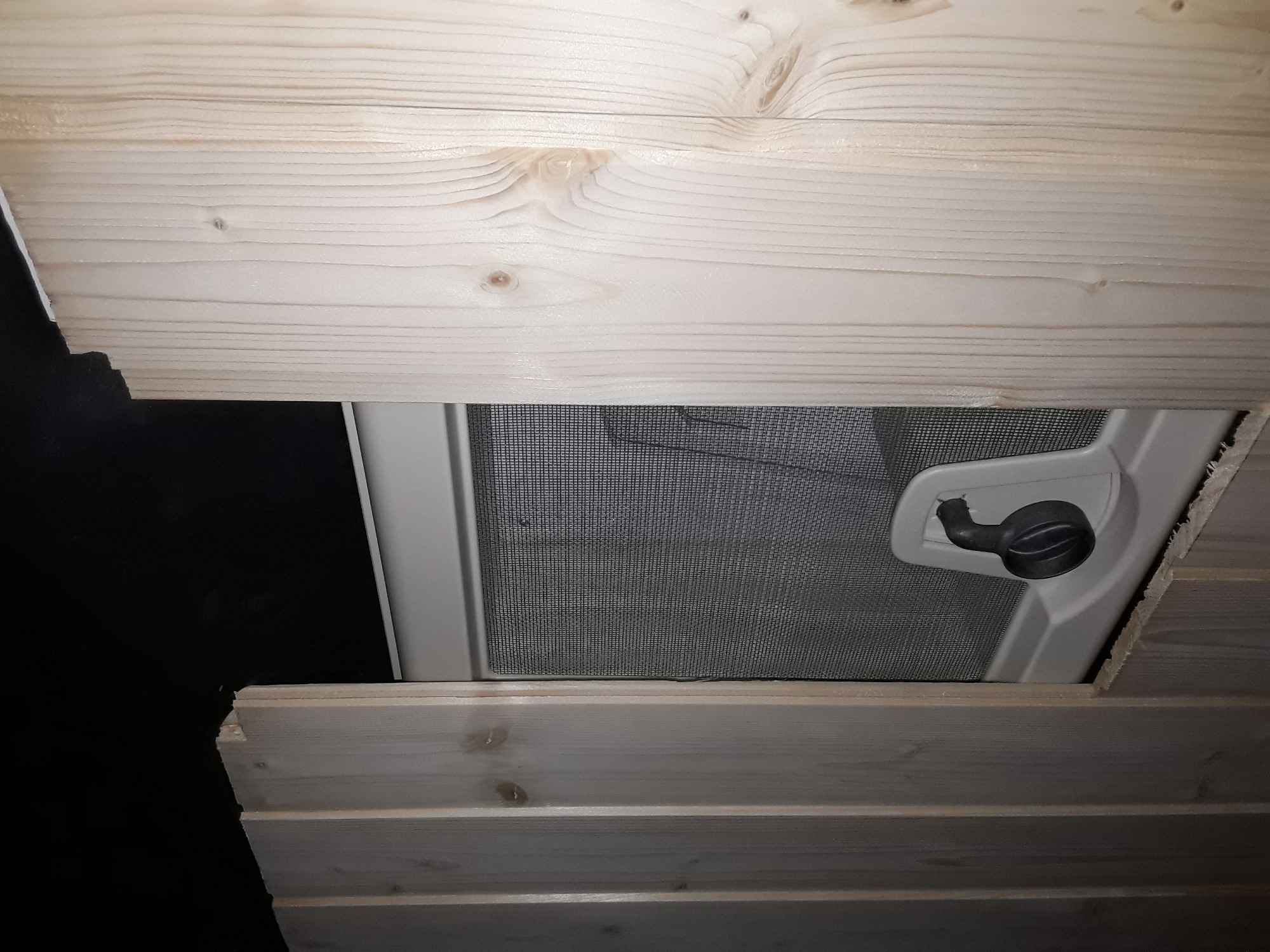

Pues tras rastrelar he empezado a colocar el friso en el techo de la furgo. De momento solo estoy las tiras a lo largo. Luego tendré que hacerles recortes para las claraboyas y rematarlos.
Poco a poco sigo avanzando y veo algo de luz al final del túnel

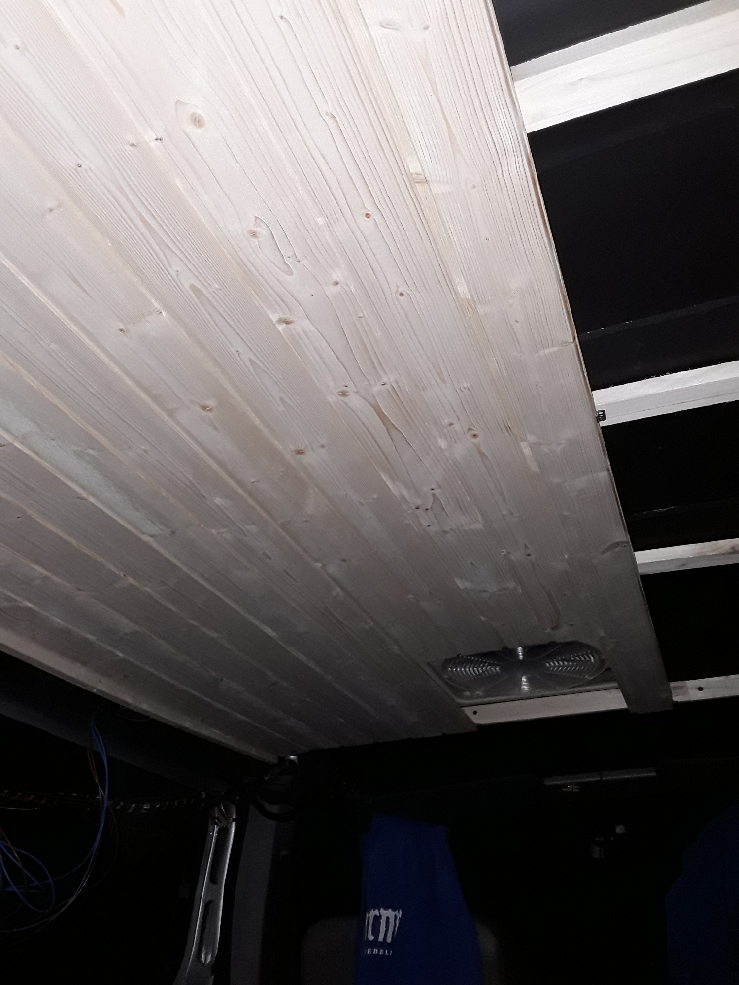

Hoy he acabado de colocar las lamas de friso completas y en cuanto pueda ir a Burgos me pondré a preparar los remates y cajeados por donde voy a llevar todo el cableado.
