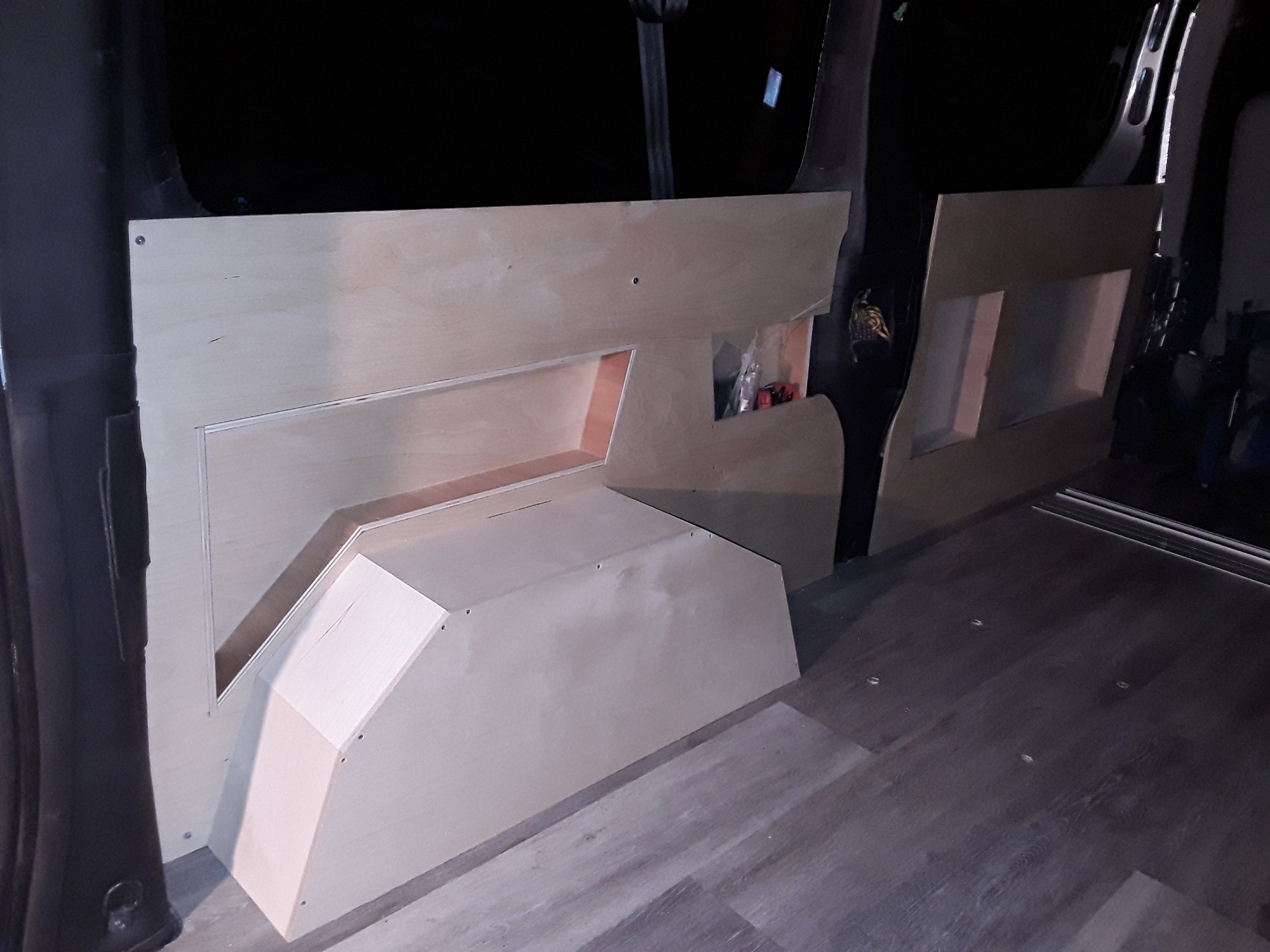

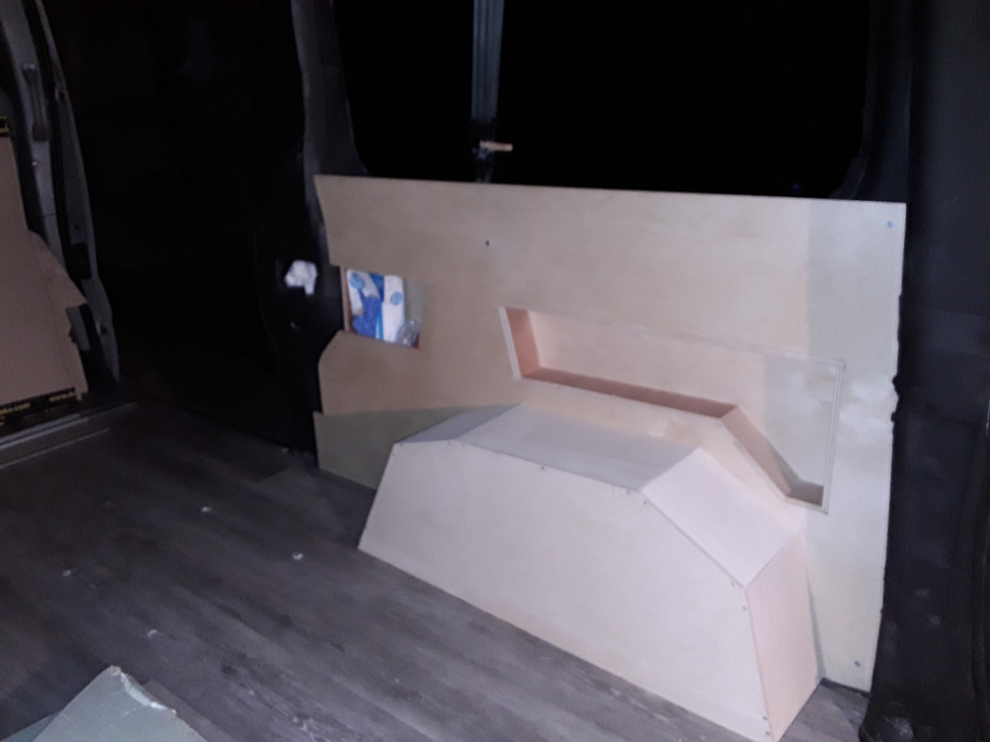

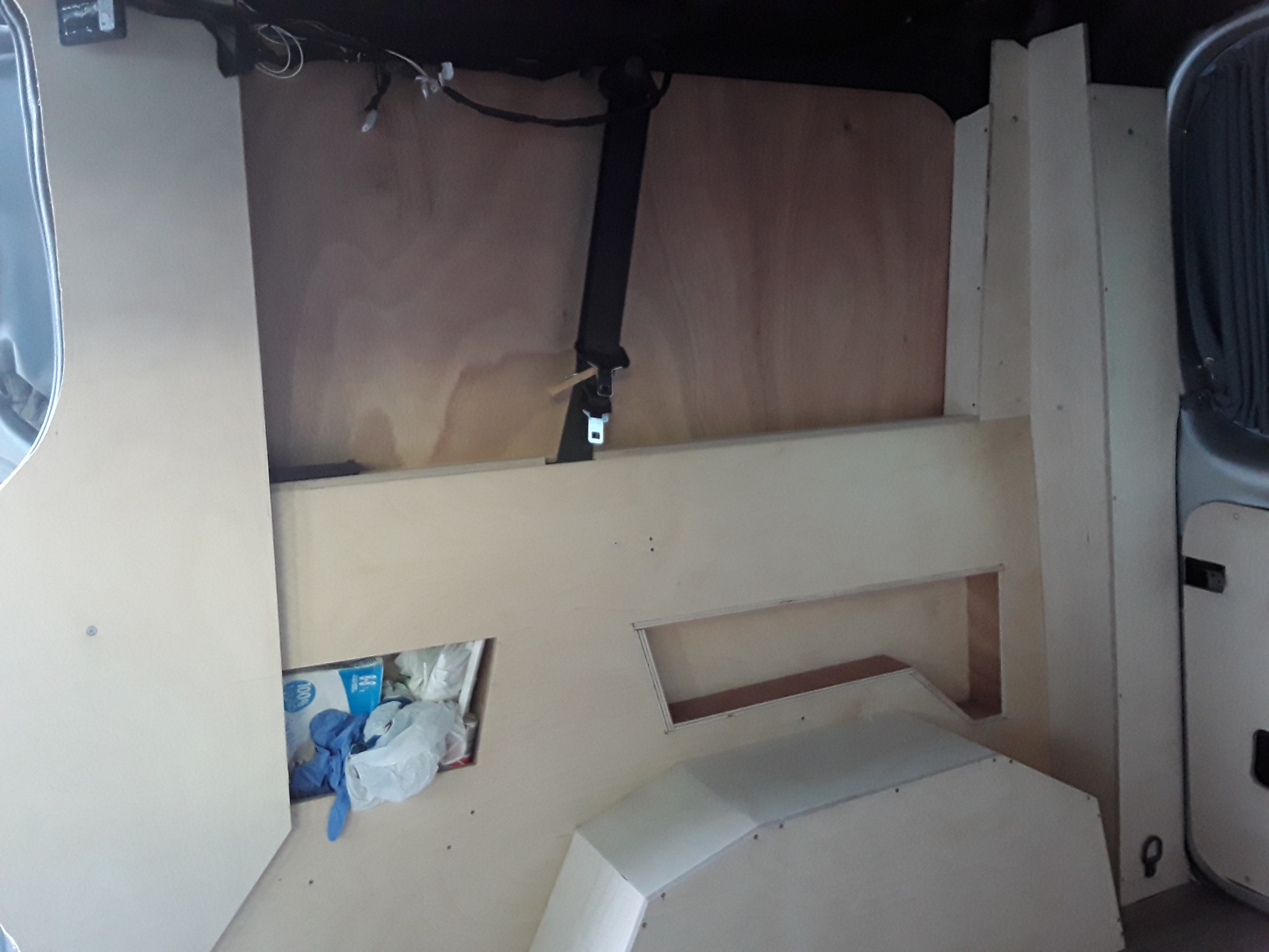

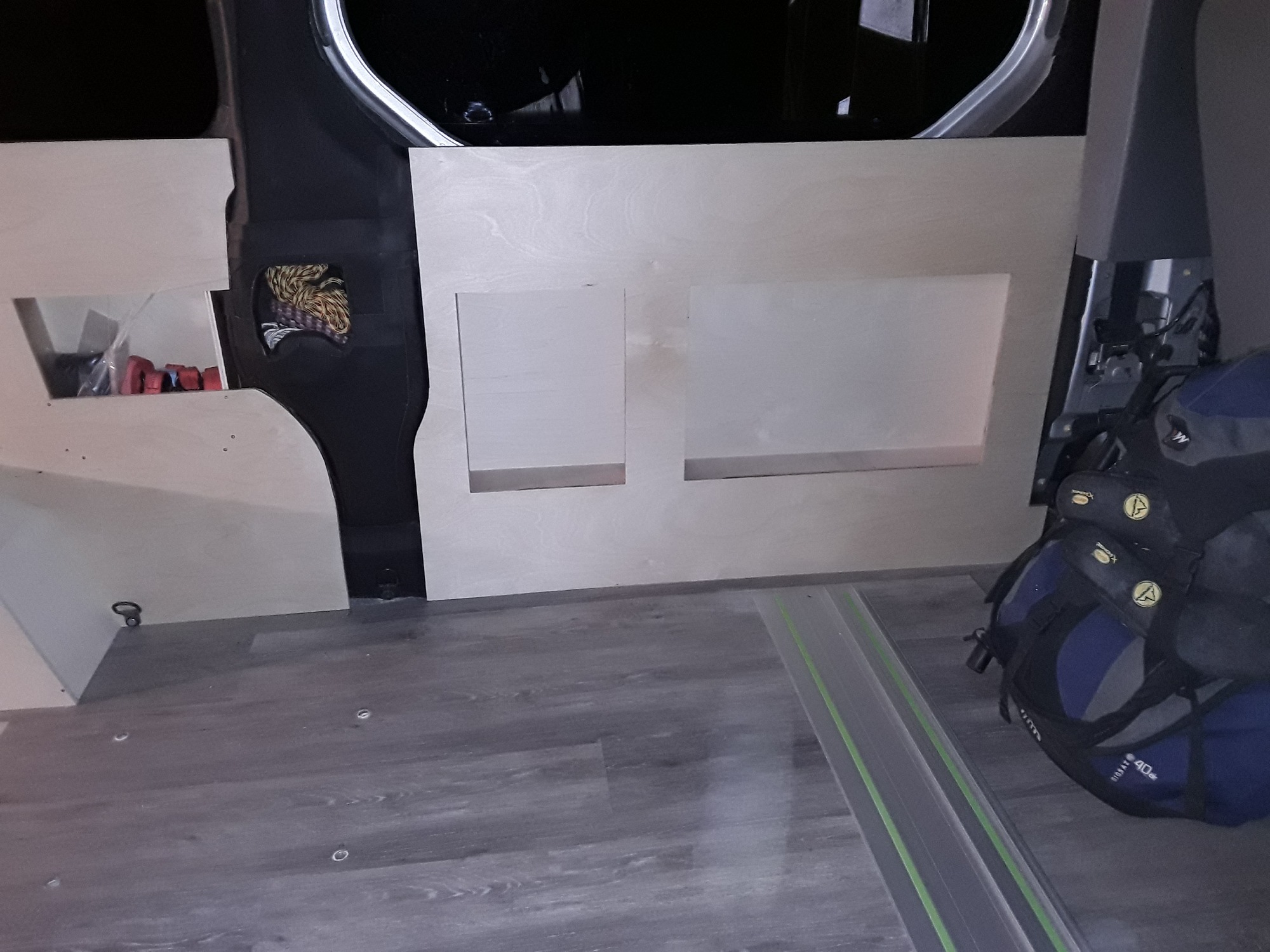

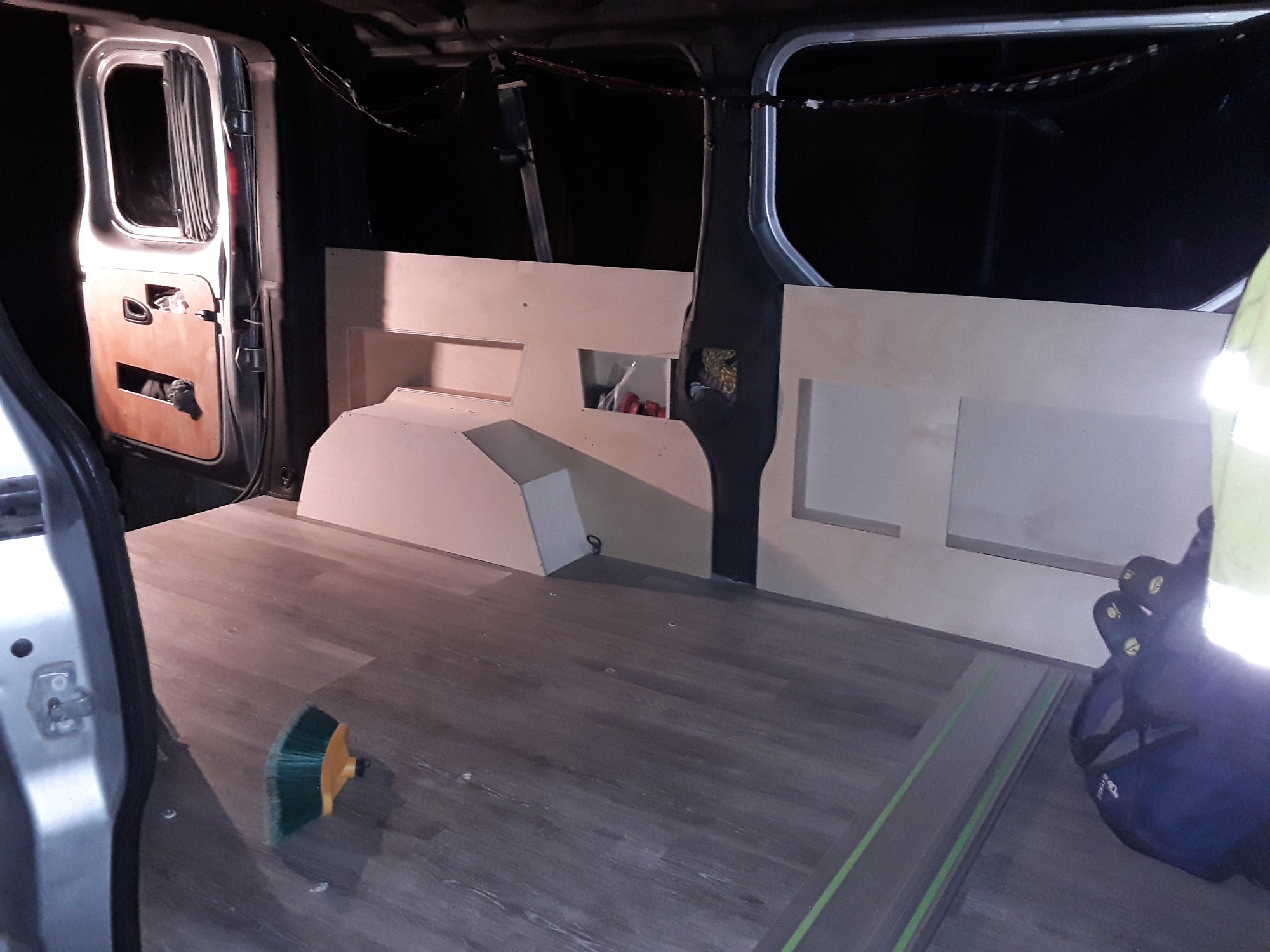

Pues ya he empezado a colocar los paneles traseros de la parte inferior y detrás del conductor.
Os dejo unas fotos.

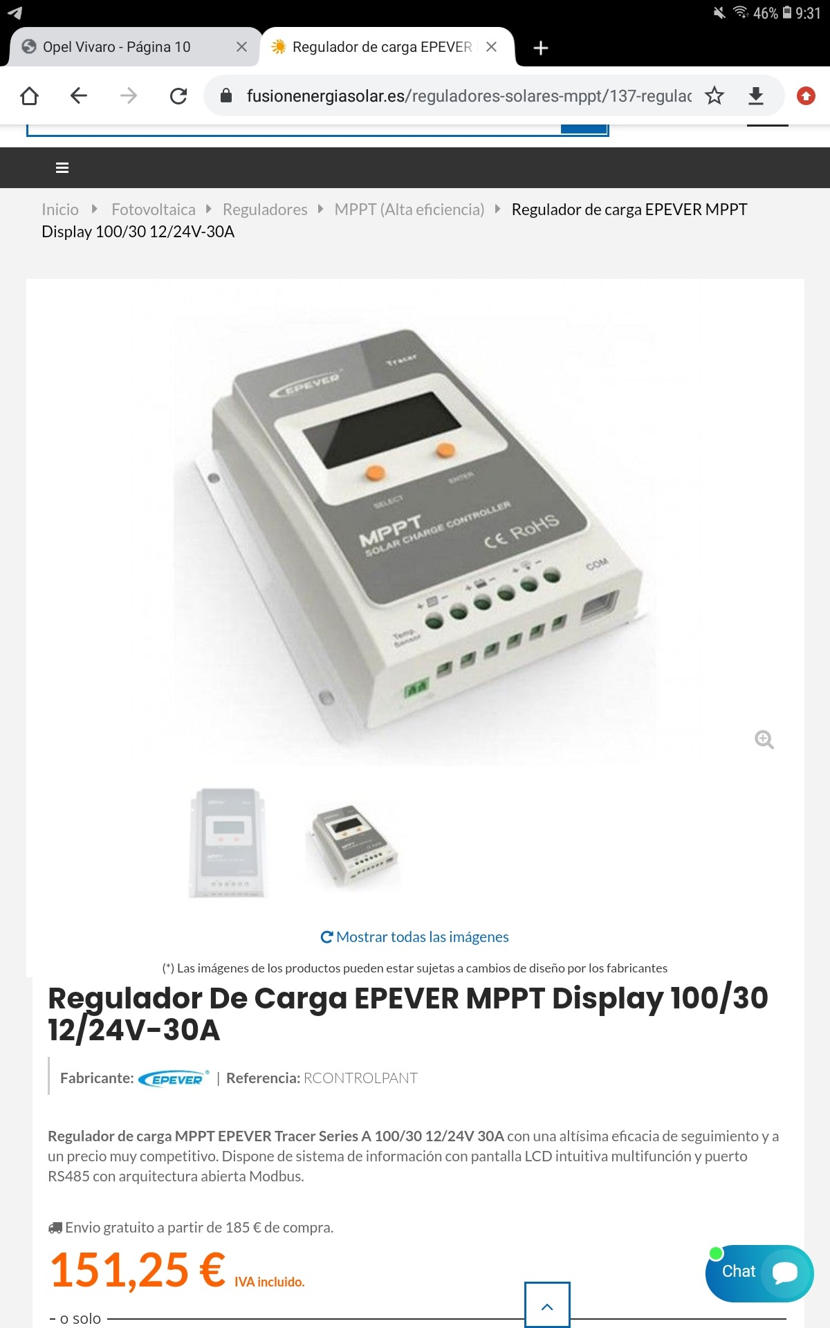

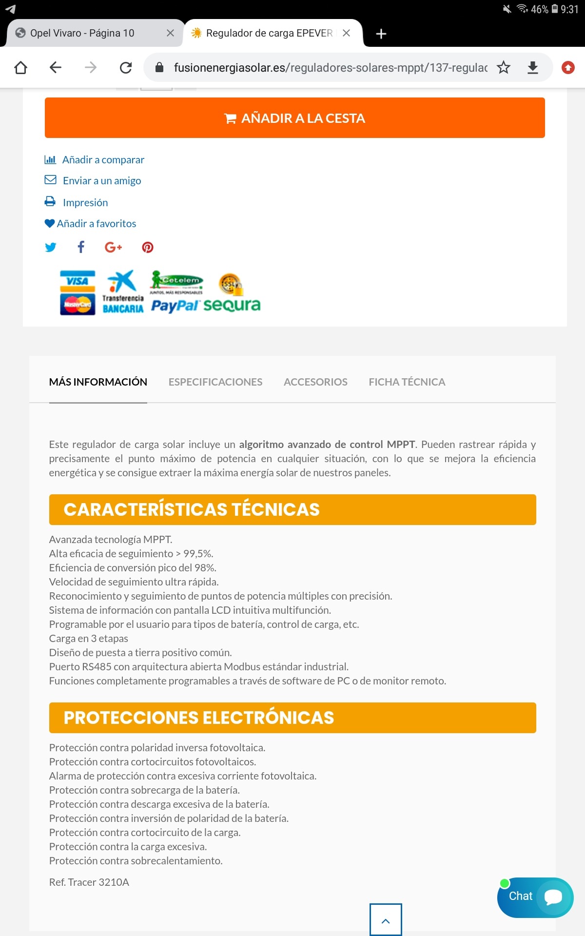

¿Que os parece el regulador este regulador para un panel solar de 150W? Había pensado ponerlo para la furgo que llevo 2 baterías de 100ah.
Segun veo solo tiene una conexión para las 2 baterías.¿Como regula el si tiene que mandar más a una u a la otra?
Alguien me puede resolver las dudas.
Kiyo74
Ese regulador es muy bueno, recomendable 100%. Pero para 2 baterías es mejor que cojas este dual. Elige el de 20A para tu panel de 150W.
karpintxiki
Cita de: Kiyo74 en Octubre 20, 2020, 10:02:14 amEse regulador es muy bueno, recomendable 100%. Pero para 2 baterías es mejor que cojas este dual. Elige el de 20A para tu panel de 150W.
Gracias kiyo74 por la aclaración.  No controlo mucho de estas cosas y prefiero que me comente alguien que sepa más.
Entonces entiendo que no tendría que conectar las baterías entre sí. Es decir que desde el regulador iría una línea a una bateria y otra a la segunda
Kiyo74
Octubre 20, 2020, 11:18:11 am #171 Ultima modificación: Octubre 20, 2020, 11:19:57 am por Kiyo74
Cita de: karpintxiki en Octubre 20, 2020, 11:14:17 amGracias kiyo74 por la aclaración.  No controlo mucho de estas cosas y prefiero que me comente alguien que sepa más.
Por nada.. ;)
Las baterías sí se pueden conectar entre sí, pero no es recomendable. Es preferible usar un regulador dual y que estén separadas...
Y sí, iría los cables por separado desde el regulador hacia las baterías

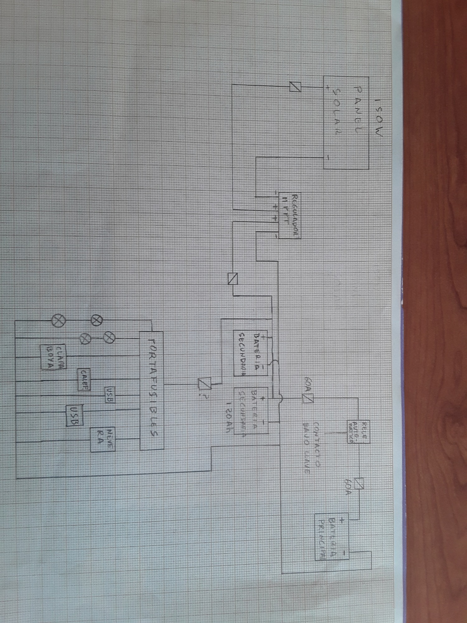

Pues ya tengo en casa el regulador y revisando el esquema y viendo los cables que necesito me ha surgido una duda.
Del panel al regulador necesito un cable de 10mm2. Por lo que entiendo que del regulador a la bateria tendrá que ser del mismo grosor, es decir, de 10mm2 también.
¿Alguien me lo podría confirmar?
Kiyo74
Octubre 29, 2020, 12:43:22 pm #175 Ultima modificación: Octubre 29, 2020, 12:45:19 pm por Kiyo74
De 10mm2 no, de 6mm2 toda la instalación. Desde panel al regulador y del regulador a la batería con sus respectivos  fusibles de 20A
karpintxiki
Cita de: Kiyo74 en Octubre 29, 2020, 12:43:22 pmDe 10mm2 no, de 6mm2 toda la instalación. Desde panel al regulador y del regulador a la batería con sus respectivos  fusibles de 20A
Muchas gracias por la información. Lo tendré en cuenta y ya iré poniendo por aquí las novedades

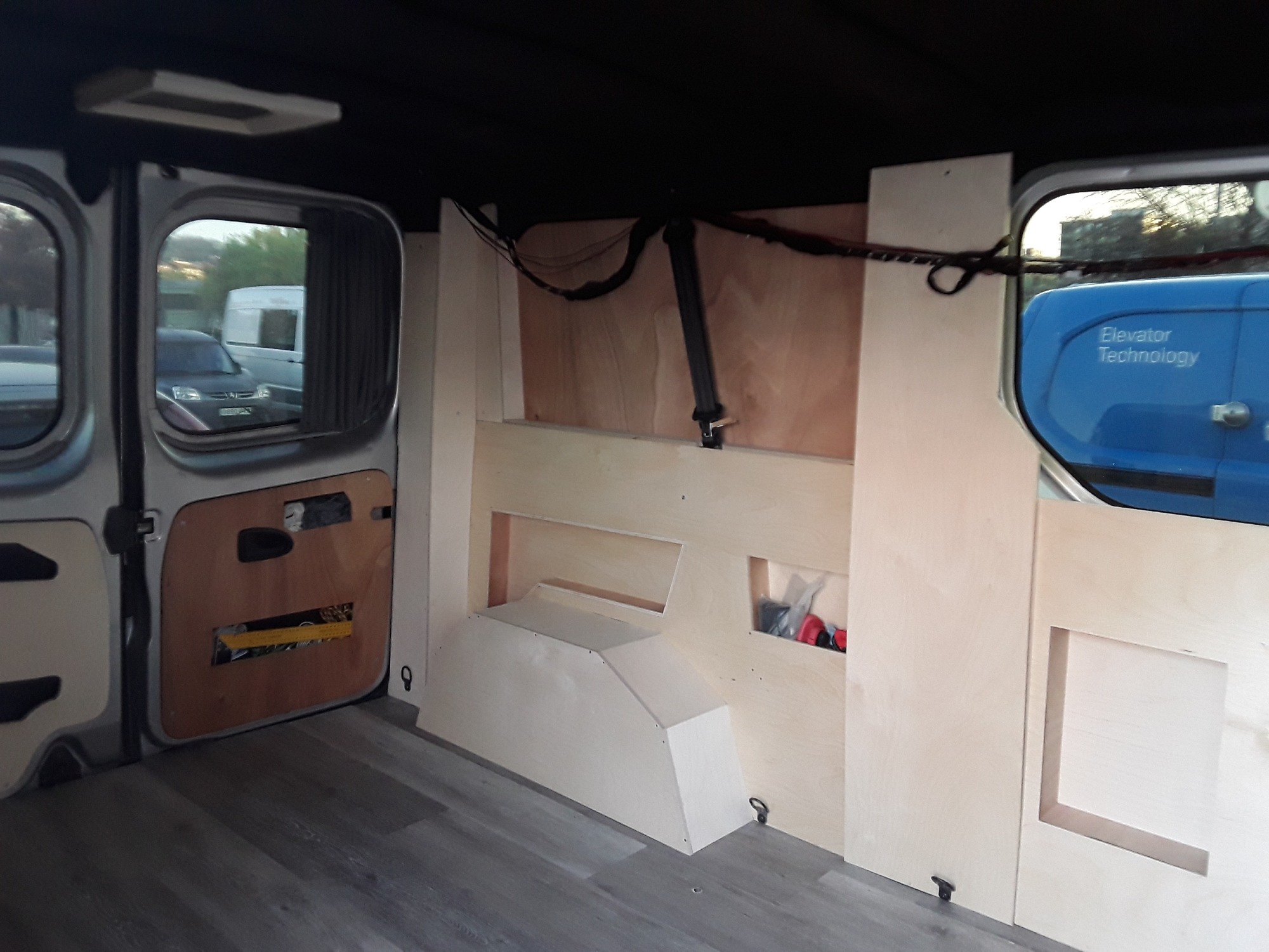

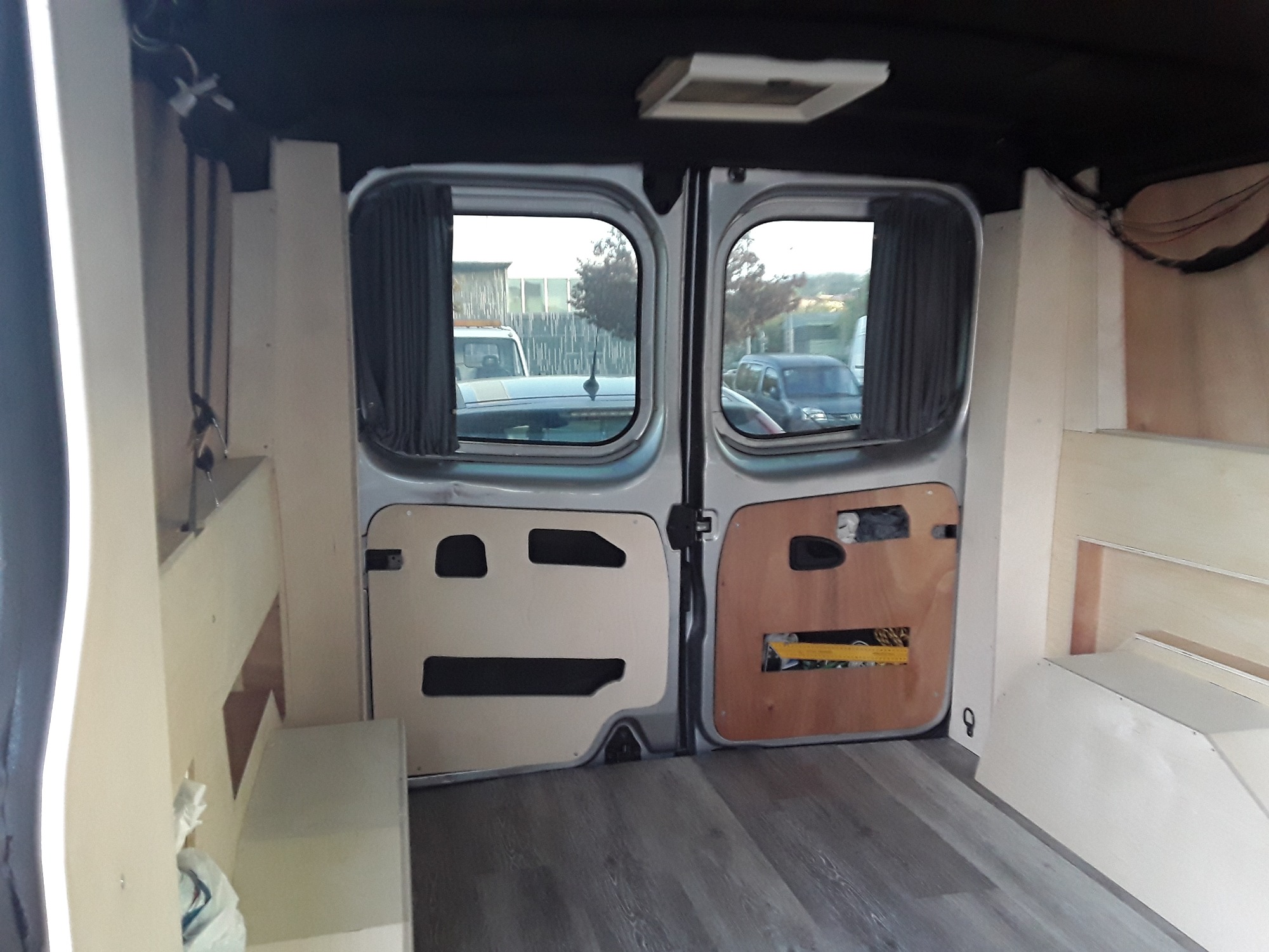

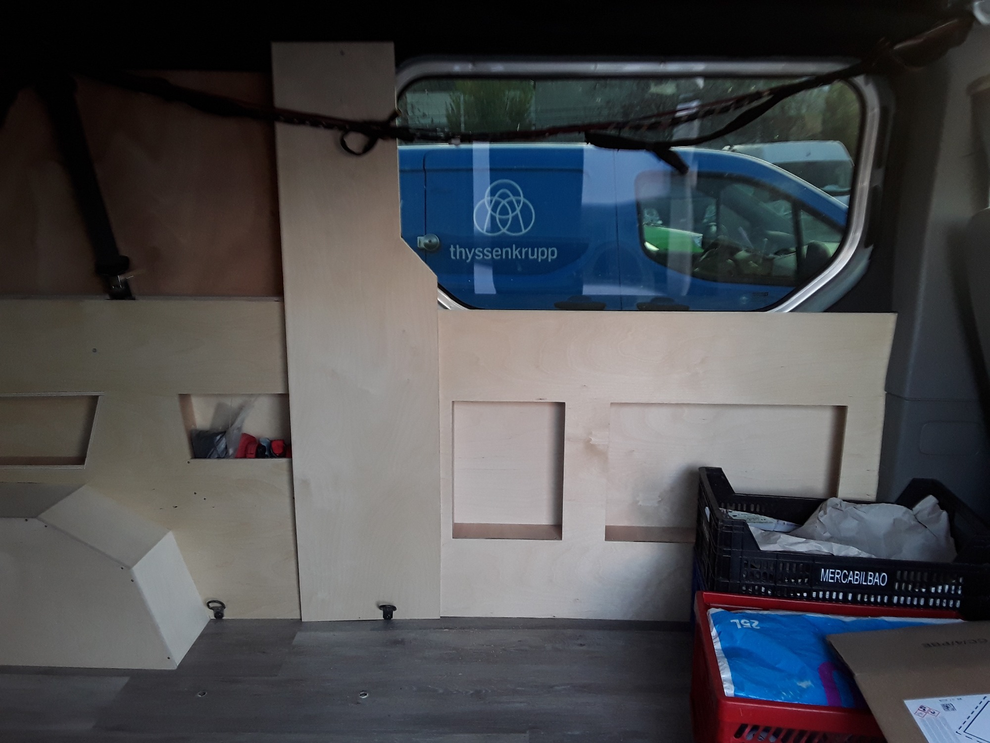

Pues llevo una semana sin poder hacer nada en la furgoneta por eso de que el señor urkullu no nos deja movernos de nuestro municipio.
Así es como lo tengo en este momento con las paredes prácticamente acabadas de panelar.
Lo próximo va a ser meter cableado y tengo que acabar de decidir que voy a poner en el techo. Si friso o tablero de contrachapado de 6mm.
Ando mirando durante estos días si tendría todo el material eléctrico necesario y que cosas voy a poner.
Tambien estoy haciendo cálculos de material para el cajón y el armario que voy a hacer en la parte trasera del maletero con contrachapado de 15mm.
Ya iré poniendo por aquí las novedades en cuanto las vaya realizando
