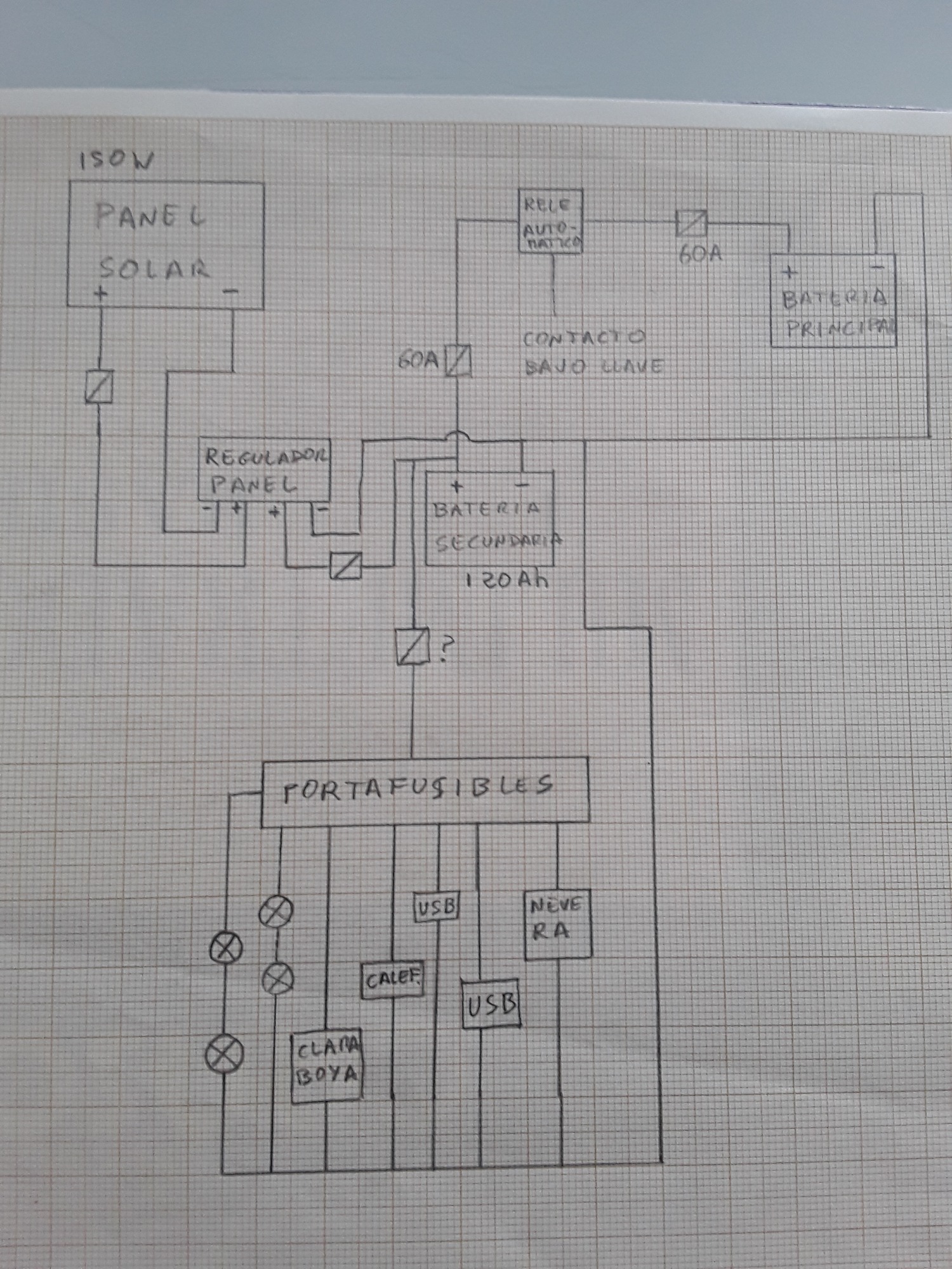

Pues aprovechando el confinamiento me he decidido a hacer el croquis eléctrico de lo que tengo intención de instalar en la furgoneta.
¿Alguien me podría comentar si lo ve bien o cambiaría algo?
Un par de fusibles no se todavía de cuantos amperios tendría que ponerlos ya que no se el amperaje del panel solar y de todos los consumibles que voy a conectar en el portafusibles.

karpintxiki
Cita de: karpintxiki en Abril 10, 2020, 12:40:26 pmPues aprovechando el confinamiento me he decidido a hacer el croquis eléctrico de lo que tengo intención de instalar en la furgoneta.
Y del circuito electrico que me comentais.
¿Lo veis bien planteado?

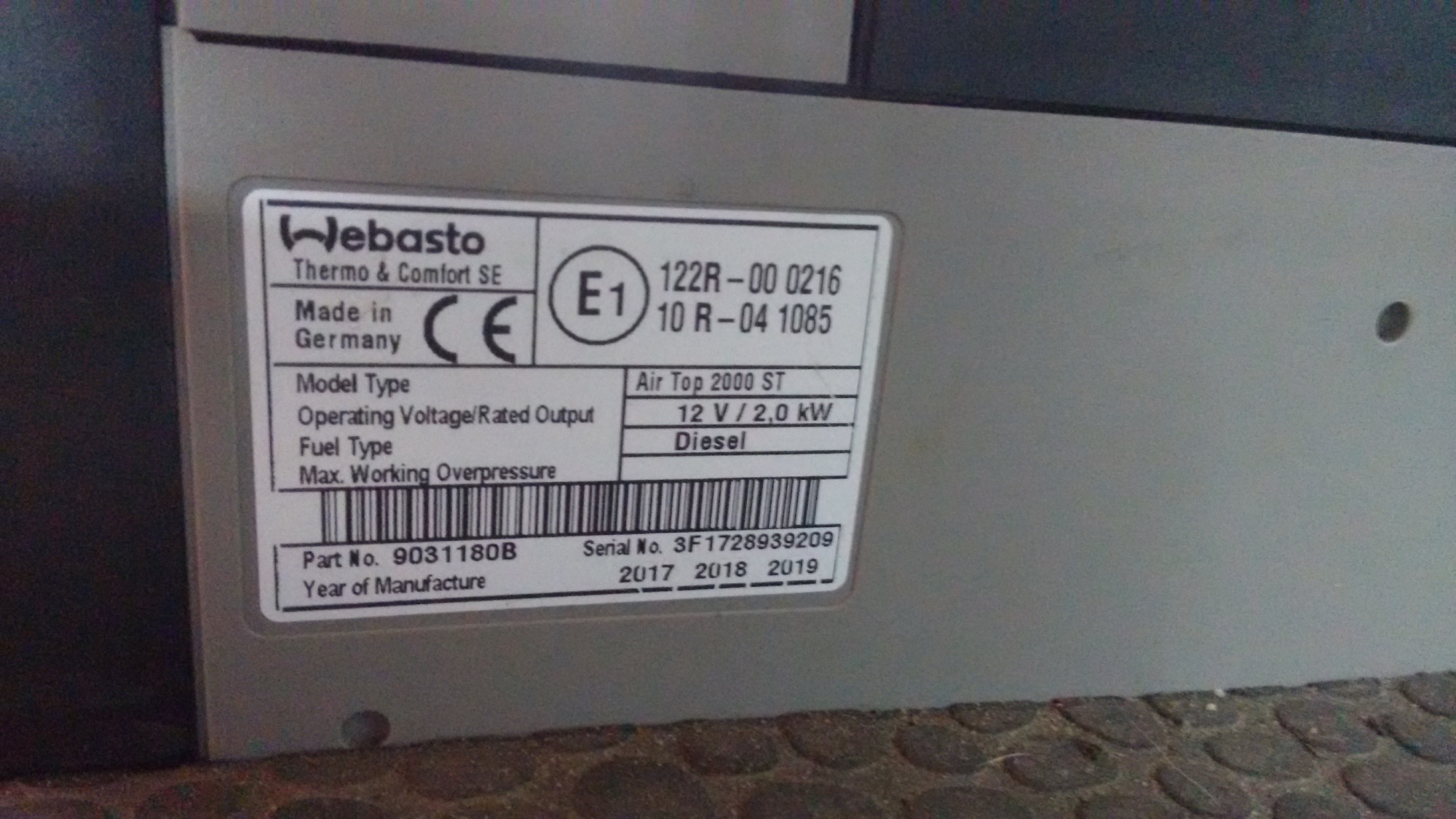

¿Alguien me puede decir que cable necesitaría para colocar la calefacción de la furgoneta? Son 2m de cable como mucho desde la caja de fusibles hasta donde esta la calefacción instalada.
RobertoUgao
Por lo menos de 10.
