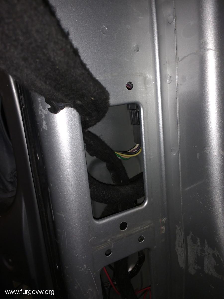

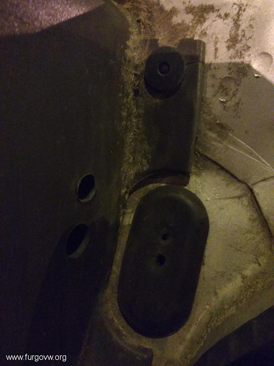

Yo los cablees los he pasado primero metiendolos en el embellecedor de plastico que esta encima de las luces traseras y luego sacandolopor unos agujeros que le hice en el lateral para meterlos por el pasacables de goma que se ve en la foto.
Luego al ser hueca la columna por dentro los sacas donde mejor te vengaa ti

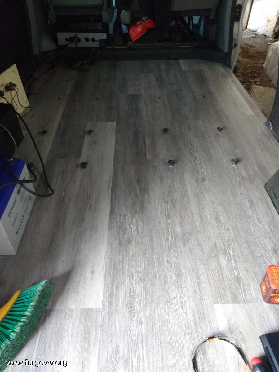

Pues ya tengo suelo. UN parquet de pvc imitacion madera que se que es algo mas de peso que el vinilico pero cuando te cuesta 0€ tenemos que aprovechar.
Ahora toca empezar a poner y pensar como hacer toda la instalacion electrica para pasar tubos corrugados y despues enrastrelar y panelar que todavia tengo que decidir si tablero de contrachapado fino o friso. YA lo hire viendo en funcion de precios y distribucion definitiva
Me encanta ese color de suelo,  igual es porque yo también   le he puesto  del mismo  color  jiji...  Pero  yo le he hecho  con parquet flotante.
Ese k llamas  de pvc,  cual es,  uno k mide unos 4 mm de grosor??

Cita de: amr en Mayo 06, 2019, 23:01:29 pm
Tendra unos 3 o 4mm de grosor. LO bueno del de plastico que no le afecta el agua ni la humedad. COntra que no es tan calido como el de madera

Cita de: karpintxiki en Mayo 06, 2019, 23:55:22 pm
Lo estuve viendo ese en Bricomart, y me gustaba por k no pesaba nada,al lado del de madera, pero vi k lo k había expuesto estaba como saltado por las esquinas, y tuve k probar, le pellizcaba por los lados y como k si desmigaba o se deshacia, y no se me dio mal royo, y opté por el de madera.
Se k es peor para las dilataciones y la unidad, pero bueno habrá k cuidarle, a ver k tal sale.
karpintxiki
Cita de: amr en Mayo 07, 2019, 23:05:08 pm
YO el que he puesto pesa mas que el de madera. Sera diferente material me imagino
amr
Cita de: karpintxiki en Mayo 07, 2019, 23:21:21 pm
Joer 4mm y pesa más k el de madera??
Pues si, tiene k ser otro material   .confuso2

Felicidades por el curro. Tengo un par de dudas de tu trabajo... ¿como hiciste los agujeros en el suelo de los anclajes?¿el tornillo m10 alargador.. como va exactamente? Yo he cambiado el suelo y me gustaría dejar los enganches a la vista. Gracias
El suelo lo agujeree con una pala de 12mm.
Los alargadores son parecidos a unas tuercas pero mas largos. Lo que hice fue ponerle un cacho de barilla roscada de M10 pegada a los alargadores y despues por arriba va el tornillo del soporte

Cita de: karpintxiki en Mayo 20, 2019, 00:12:31 am
