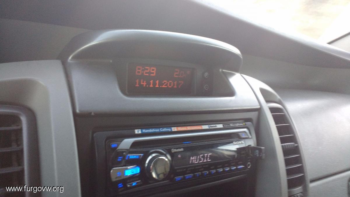

Pues acabo de cambiarle el casete por uno que puedo meterle un pendrive ya que el anterior solo me iba el auxiliar. Tengo ya la calefacción auxiliar colocada y en breves colocare la instalación eléctrica definitiva.

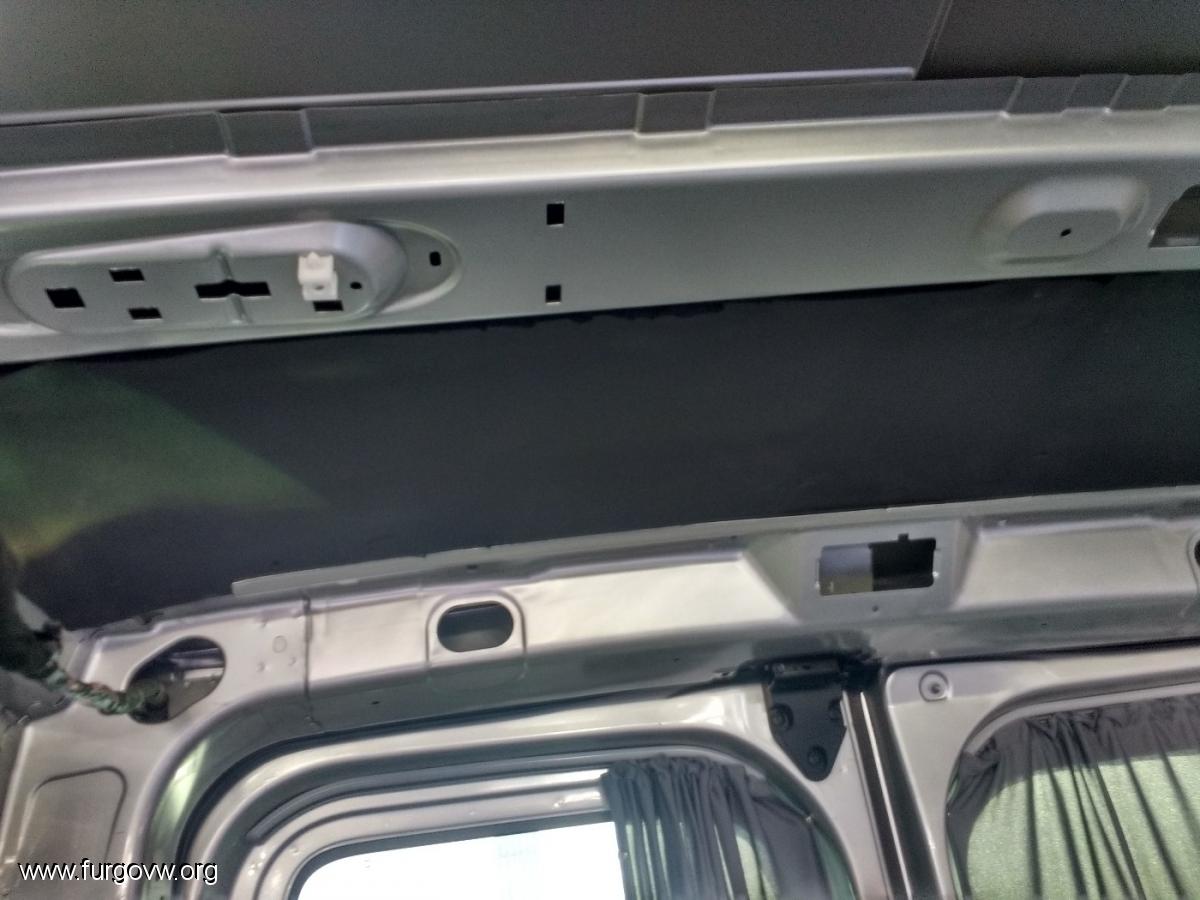

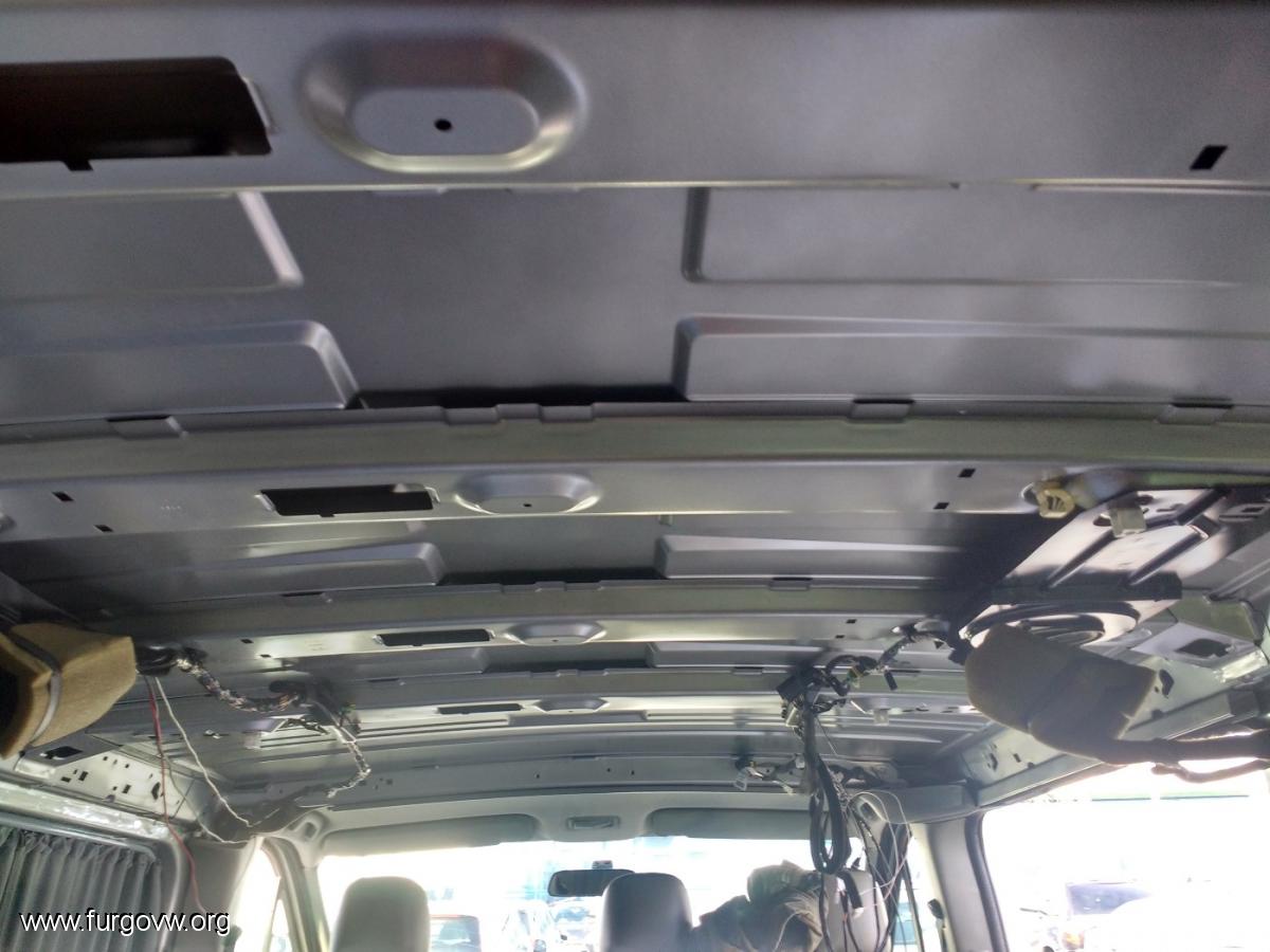

Voy a empezar a colocar el aislante en la furgo y me han surgido un par de dudas.
¿Como haceis para luego volver a enganchar el techo en los agujeros?¿Marcais donde van las grapas o haceis algun agujero?

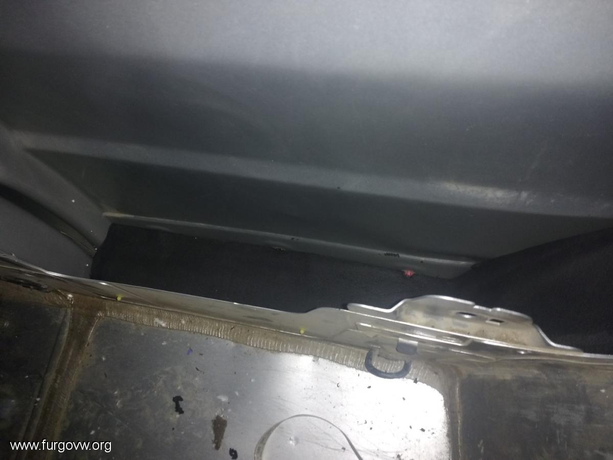

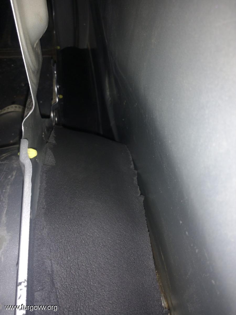

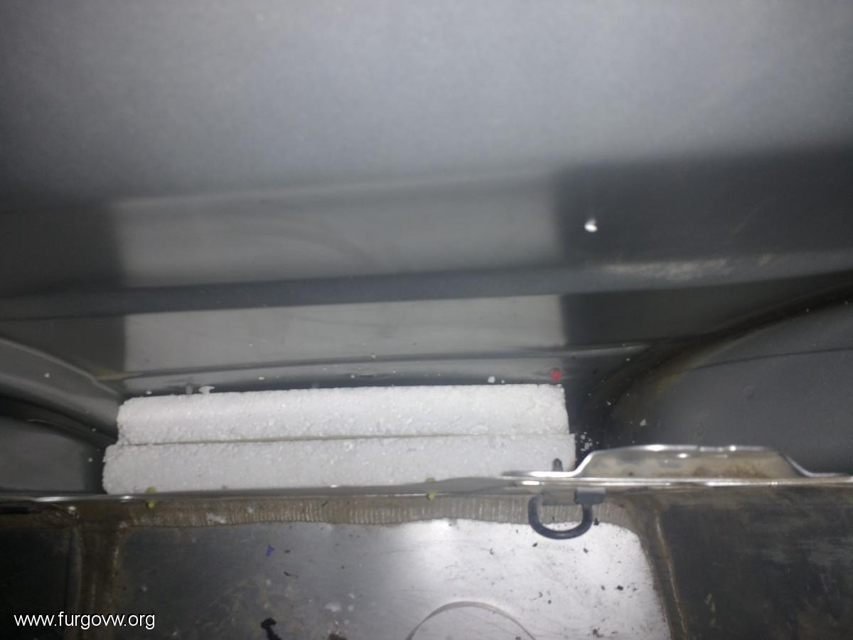

Pues seguimos aislando la furgoneta y ya va quedando menos trabajo para disfrutarla.
En los costados le he metido unos cachos de poliespan ya que se quedaba muy abajo y de esta forma se queda el aislante a la misma altura del suelo. En el suelo le colocare después aislante kaiflex de 1cm, encima un tablero hpl de 8mm para que se quede liso todo el suelo y después no se si le pondré algún suelo de goma por encima para que este algo mas aislado y encima quede algo mas bonito

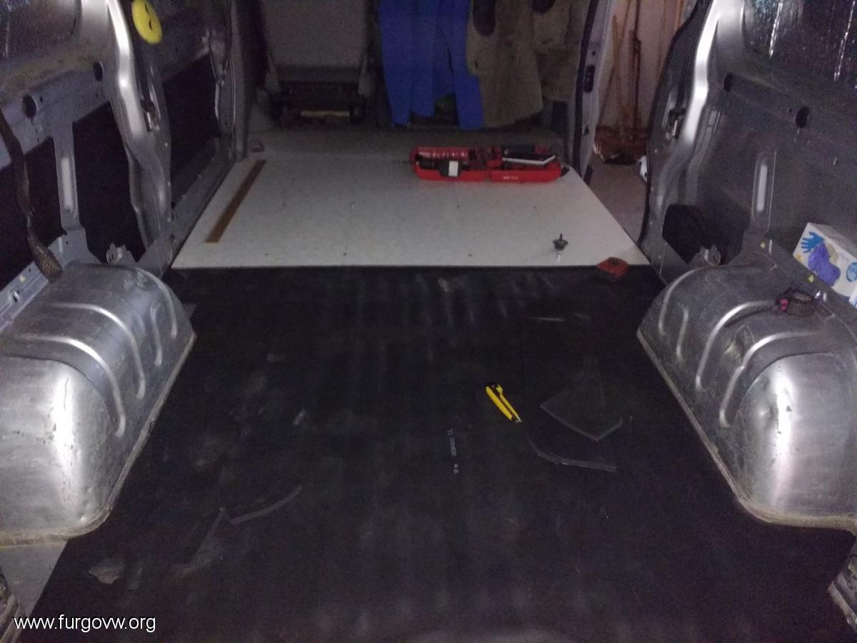

Pues ya tengo aislado casi por completo los laterales y el suelo. Voy a poner un tablero de HPL de 6mm y encima estoy dudando si poner suelo de vinilo de 5mm o parque flotante.

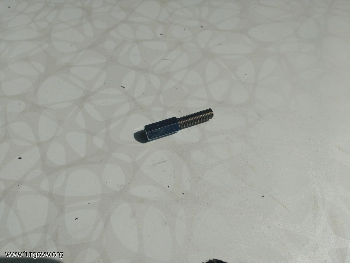

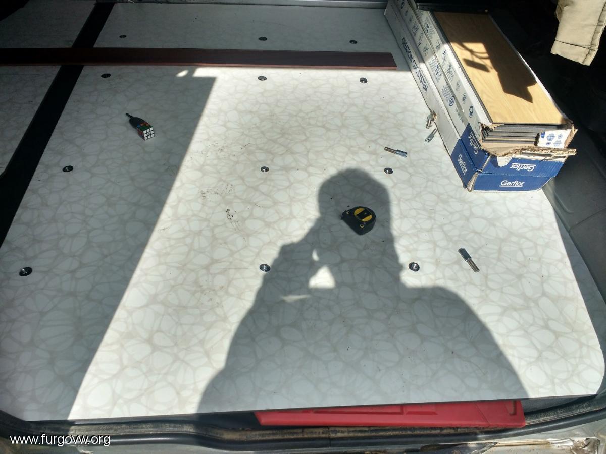

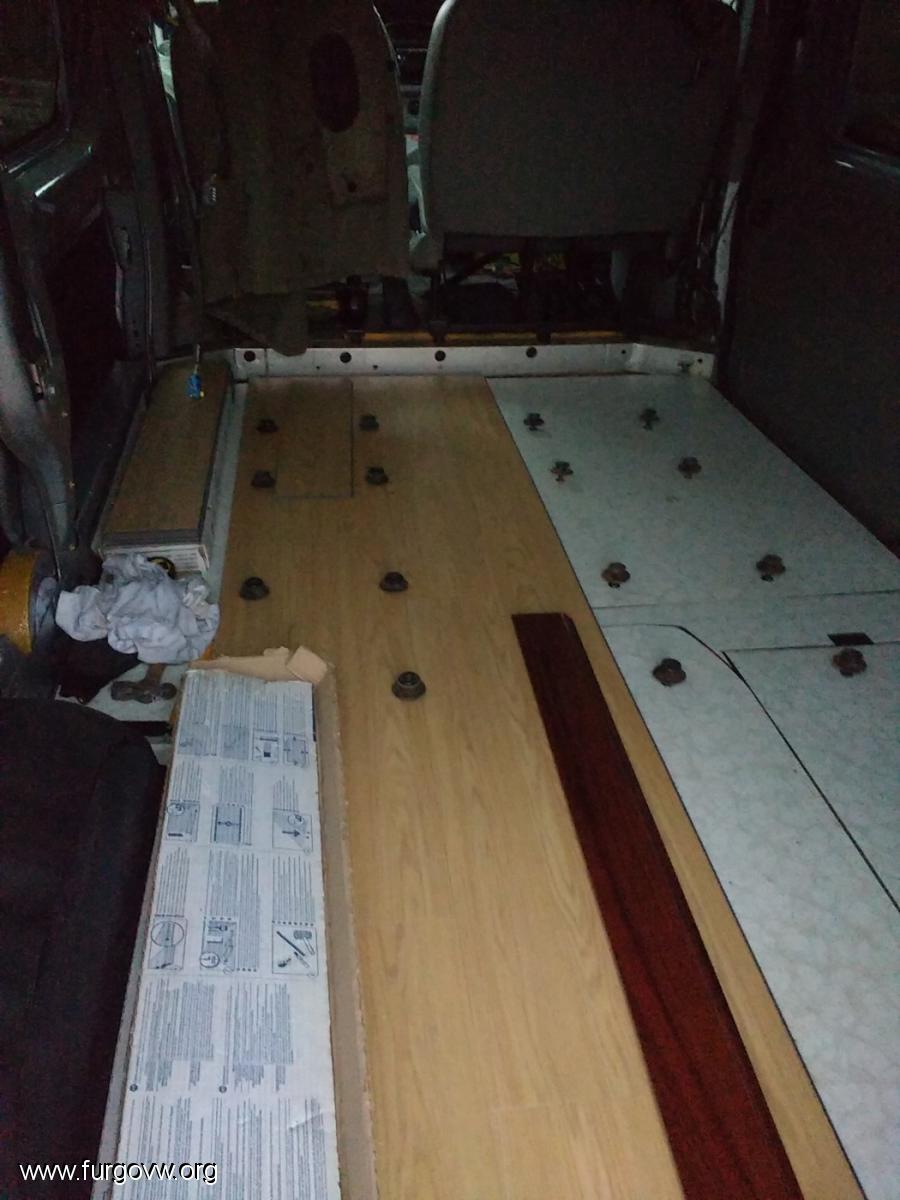

Os dejo unas fotos de como ha ido evolucionando el suelo de la furgoneta que he puesto kaiflex de 1 cm, despues un tablero de hpl de 6mm y encima el suelo definitivo de vinilo tipo parquet flotante
Esta otra es de la varilla roscada de M10 con la union de varillas para poder alargar los tornillos de los asientos ya que al dejar el suelo totalmente liso necesito mas largura
Y en esta otra se ve como empiezo a plantear el suelo que es de vinilo pero tipo parquet que lo teniamos por el pabellon del curro y he ido apañando cosas para poder aprovecharlas en la furgoneta
A ver si este fin de semana puedo echarle alguna otra con todo el suelo colocado y como quedan los tornillos nuevos y los del asiento del medio que los llevare casi siempre quitados y tapados para que no se llenen de porqueria
