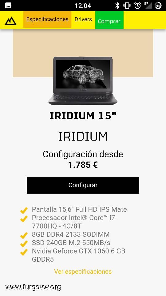

Yo también opino que deberías mirarte un portátil. Hay gente editando con ellos, y no todo se acaba en los MacBook pro. Mírate por ejemplo MOUNTAIN, creo recordar que son un fabricante español, que fabrica portátiles para entorno empresarial. Son feos pero fuertes, usables, y todo lo potentes que quieras.
Conozco ingenieros usando portátiles de este tipo. Son gente que requiere movilidad, entorno Windows, y mover a veces software de cálculos muy complejos con procesos que duran varias horas.
A parte de éstos casos, conozco gente viviendo de la edición, y editan con un MacBook pro.
En un portátil potente tendrás la posibilidad de trabajar  "sin enchufar" aunque solo sea un rato....eso ya te da mucha comodidad. Para trabajar largo rato, lo enchufas, pero tendras más facilidad de usar un conversor pequeño de 12a15v (no sé a cuánto van exactamente estos cacharros)
Muchas veces tendemos a cerrarnos en usar lo que tenemos por no hacer mayor gasto. Y puedes igualmente cambiar el panorama: vendes el sobremesa, compras un portátil potente (incluso de 2a mano), lo usas tal cual en la furgo. Y lo usas conectado al super monitor en casa.
Estás aprovechando igualmente un solo cacharro para todo, pero uno que te hace la vida más fácil.
Un ejemplo, no es el más potente, pero tampoco el más caro. Creo que es un buen termino medio.
https://www.mountain.es/portatiles/iridium

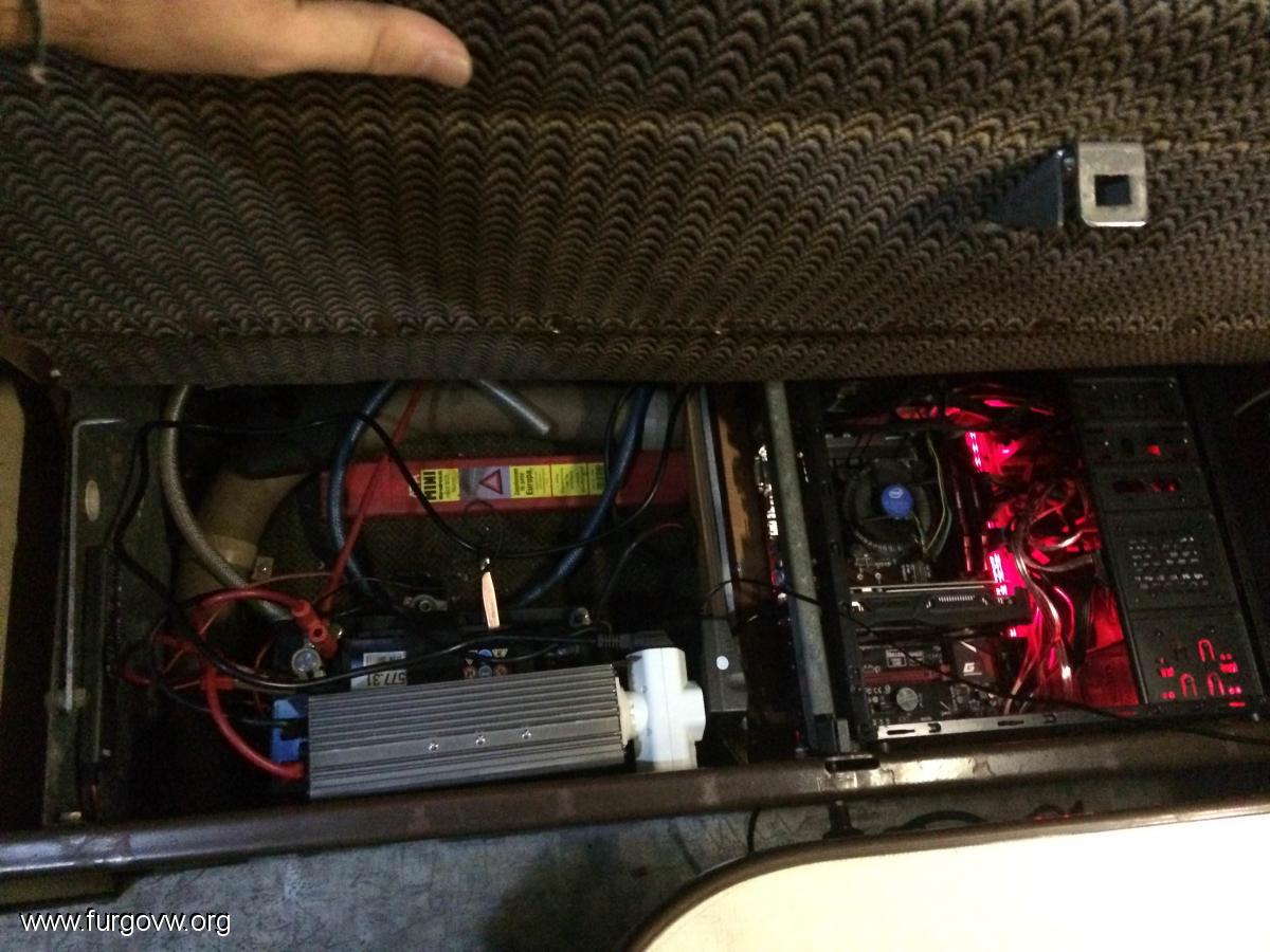

Finalmente me conseguí un conversor (sólo de 550) que lo puse bajo el asiento trasero, al lado de la tercera batería y de la calefacción Truma. Justo entre la calefacción y el asiento me cabía la torre del PC, así que ahí lo metí. Y por ahora ningún problema.

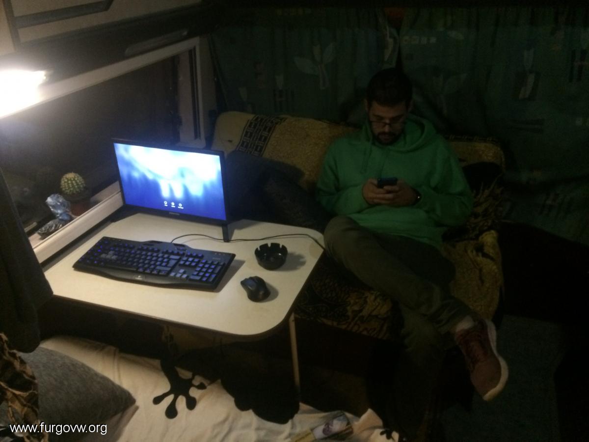

Me he pegado dos meses por Europa con la furgo y el ordenador de sobremesa ahí metido. No lo usaba todos los días, claro. Pero si hubo rachas de sacarlo cada noche y verme un par de capítulos o una peli, jugar un poco a algo, y sacarlo para currar también. En los campings por supuesto 0 problemas.

Dejo unas fotos:
A la izquierda veis el conversor (en este caso apoyado en un lateral, luego lo puse donde está el triangulo en el suelo) y debajo de éste la batería.
A la derecha el PC, que le quité la tapa lateral para que se viese algo en la foto. Está sobre una madera que va a su vez encima del aparato calefactor. Le puse gomaespuma abajo y en los laterales, por el tema de las vibraciones de la furgo, que no son pocas.
Debajo del otro asiento guardo el teclado, ratón, cables, pantalla...
Puede parecer un coñazo montar y desmontar cada vez, pero la verdad es que no es para tanto si estás acostumbrado a trastear el ordenador y eso.
No recomiendo nada wireless, en esa foto tengo el ratón sin cable y perdía señal a veces. Así que todo con cables mejor.
