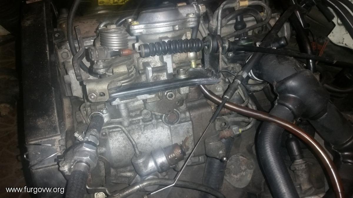

Como ya es sabido, la bomba original del AAZ toca la tapa. Compré una tapa recortada para no recortar la mía, ya que me gusta guardar el máximo de piezas en estado integro. Aún así, no me ha valido porque mi bomba sube un par de cms más mínimo.

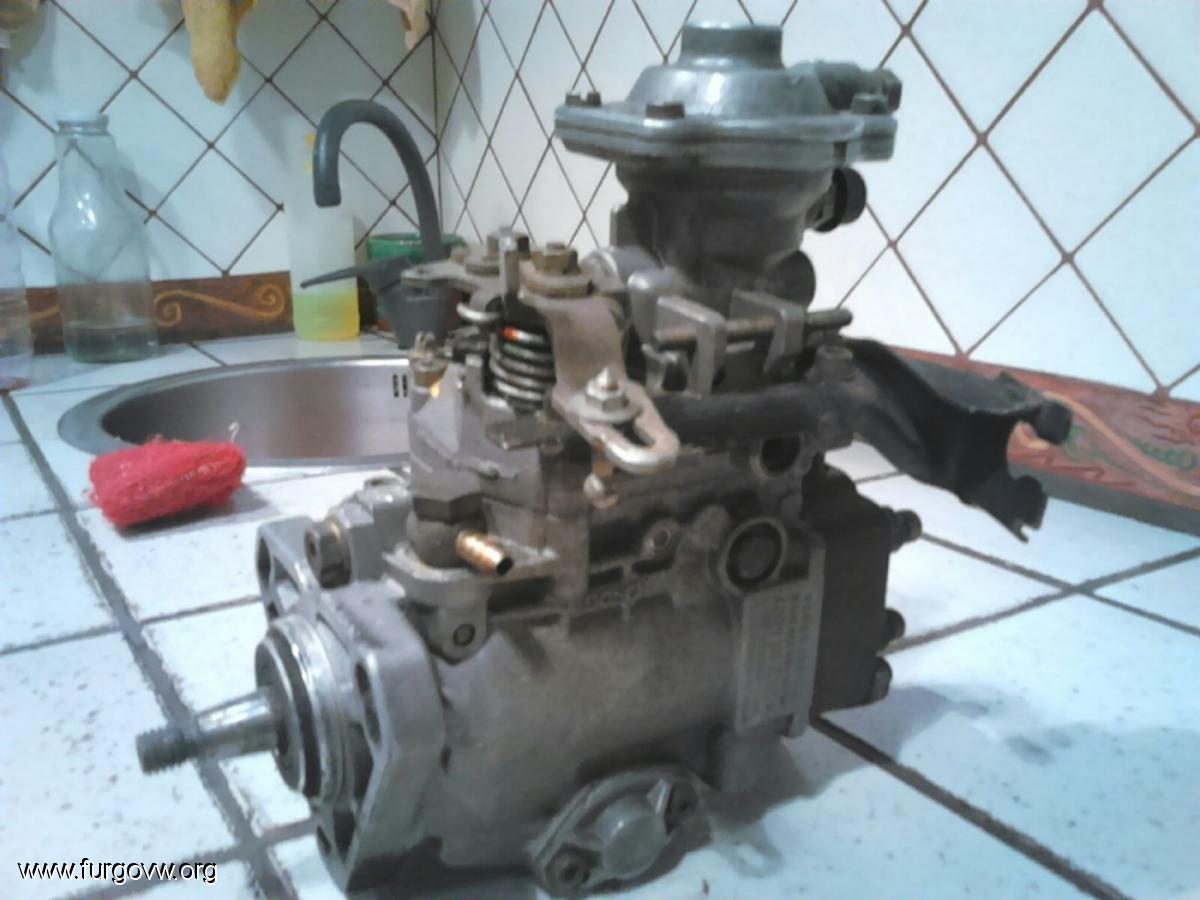

Lo ideal sería hibridar dos bombas: https://www.furgovw.org/index.php?topic=257352.0 He leído toda la información que he encontrado en el foro, y cada experiencia, pero tengo todavía varias dudas.
1) Es posible hacer la hibridación uno mismo? porque no tengo los 600 euros que piden para hacerlo. Hay algún usuario que lo haya conseguido? De que dificultad hablamos?

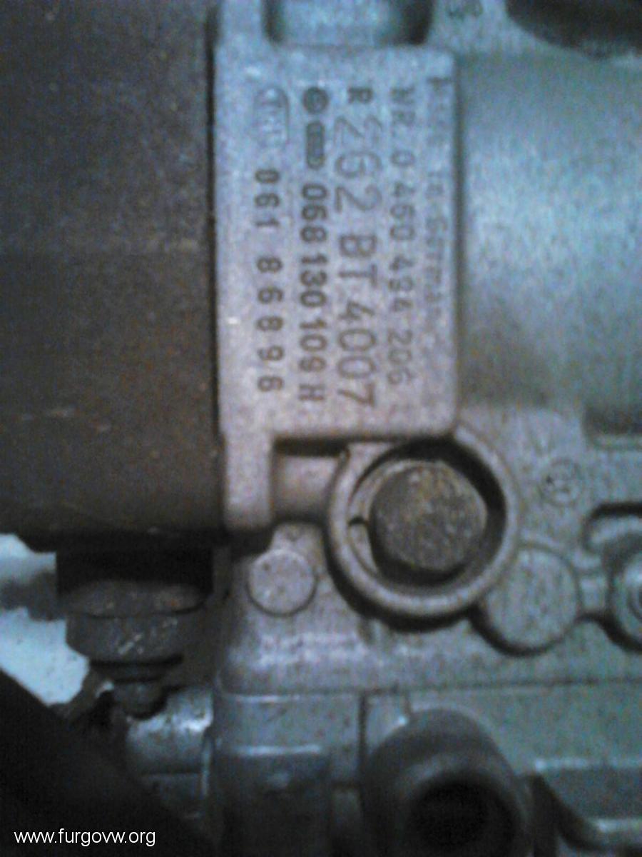

3)Encontré una supuesta bomba de t3, pero me da a mi que no lo es, por el detalle que tiene de la LDA, pero por si alguien quiere esclarecer mi duda, subo foto de la susodicha bomba.

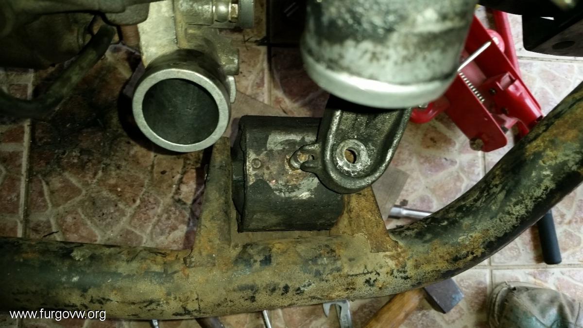

4)Al poner el motor, sin quitar caja de cambios, no coincidían los soportes originales con los soportes de motor. Como tenía una cuña modificada no me importó resoldarla, pero me ha quedado la incógnita...

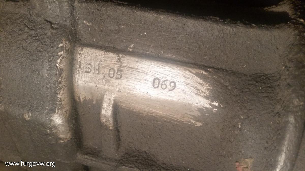

5) Esta es muy importate: Al probar el motor, con su bomba original puesta, a 100 ya la noto casi al máximo de revoluciones. Esta semana he probado otro turbo y he llevado inyectores a calibrar y todavía tengo que probar, pero me parece que corre muy poco, y que la velocidad punta debería ser otra. La referencia de la caja pone 3h, de esta caja solo hay una versión de desarrollos no?

La bomba inyectora del AAZ que llevo puesta actualmente
Txarlo01
Yo si la bomba va bien, adaptaría lo que fuera necesario la tapa del motor...echale una foto a la tapa a ver como lo llevas.
A mi me paso con el cambio a AAZ y adaptaron la tapa cortandola. Cuando empezó a fallar la bomba puse otra de un ibiza que cambiaba una letra de la referencia, y sobresalia un pelin mas... Quite el injerto y le he puesto otro injerto que gana ese espacio extra para que no se quede pillado el acelerador.

la bomba de la primera foto es de un vw 1.6td pero no de t3 ...debe ser de 70cv la referencia de las bombas de 1.6td de 80cv es diferente, las poleas son iguales en diámetro(hay dos tipos de poleas las bicubo o sin chaveta y las que llevan chaveta o monocubo, se diferencian en la manera de ajustar el avance, en las bicubo se ajusta rotando la propia polea y en las que llevan chaveta se hace girar el cuerpo de la bomba)... las bicubo son mas modernas y puede que encuentres en las últimas series de AAZ , en 1.6td creo que no llegaron a montar ese tipo de poleas
en la foto del AAZ se ve que no has conectado la electroválvula de avance, justo en la parte baja de la bomba... de esa forma te va con el avance adelantado(eso es bueno en frío pero no en caliente) el motor hace más ruído de taqués, tienes que conectarle 12v de contacto(por ejemplo del mismo cable que le llega a la electroválvula de paro) así "cantará" menos cuando alcance la temperatura óptima

esa electroválvula tiene dentro una cera, mediante el caldeo con los 12v se diluye y deja de hacer presión en una aguja y abre paso a un retorno, haciendo que el avance se atrase(useasé en frío la bomba está adelantada, para que arranque mejor y hay que atrasarla a medida que se va calentando para que no "pique biela")

no va a provocar ninguna avería por llevar esa electroválvula sin conectar, simplemente va con el avance un poco adelantado y produce un mayor ruído de taqués
la dificultad depende de los conocimientos que se tengan...en principio es quitar la tapa, el eje del acelerador con palanca y poner la palanca de aceleración, el eje y la tapa del jx , luego los muelles y ajustar el eje del acelerador, una tarde entretenida  ;D y aprobechar para cambiar juntas y casquillo guía del eje (cuesta unos 15€ el kit)

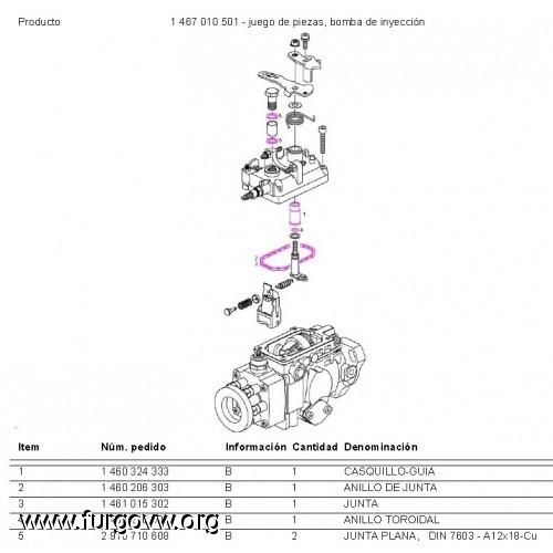

El casquillo y la junta la pido de la bomba del aaz,no?

el kit de casquillo guía y juntas tendrías que confirmar en un recambista http://www.tallerdemecanica.com/piezas-y-recambios-diesel/2686-juego-de-piezas-1-467-010-501.html
http://www.tallerdemecanica.com/taller-bosch/documentos/manualespdf/golf_3_aaz_bomba_ve/Casquillo%20de%20la%20tapa%20de%20la%20bomba%20de%20inyeccion.pdf
si cambias el casquillo guía, mételo en el congelador y calienta la tapa(con un secador o en el horno) así entrará sin hacer fuerza, si te queda a medias ponlo en un tornillo de banco y enchúfalo para adentro con un poco de 3en1
todas las 3H tienen el mismo desarrollo...anda sobre las 3200rpm a los 100km/h y 4000rpm a los 120km/h

Bueno, hoy ha sido el día que nos disponíamos a hibridar la bomba. El día ha resultado ser un absoluto desastre y ha ido de mal en peor...
El primer paso ha sido desmontar la bomba del jx, y lavarla a fondo para coger su parte superior, y el soporte posterior que aguanta la LDA y el tope del gas. Tenía la junta y retenes nuevos listos. Todo iba bien hasta que nos hemos puesto a desmontar el soporte posterior de la bomba de AAZ. Está repasada por bombero, y al intentar aflojar tornillos hemos partido incluso la llave. Parece ser que el bombero los ha apretado a pistola, y ahora están soldados. A saber como está la rosca en el aluminio.
