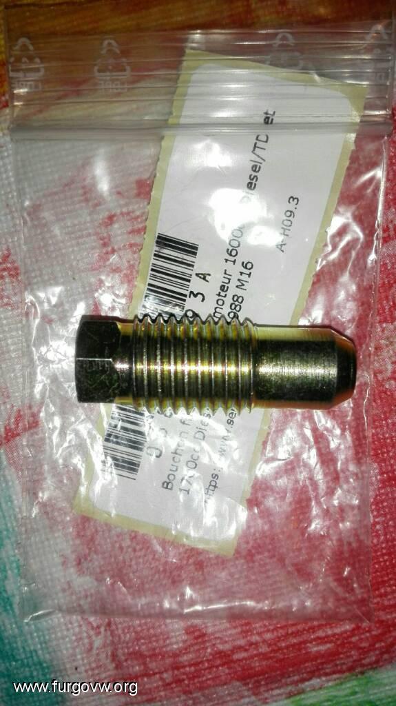

Tengo dos dudas, quizá me podáis ayudar. ¿Alguien ha cambiado alguna vez este tipo de tornillo? Lo pregunto porque el que tiene montado actualmente no lleva arandela de cobre, y desconozco si este modelo específico debe llevarla o no, al ser muy especial su forma (os adjunto la foto).
Y la otra duda es que voy a sacarlo con la ayuda de calor, y solo tengo un pequeño soplete de gas, de estos muy pequeños con bombona. ¿Será peligroso manejar un llama, aunque sea corta, ahí debajo del cárter?
Gracias de antemano por cualquier ayuda!

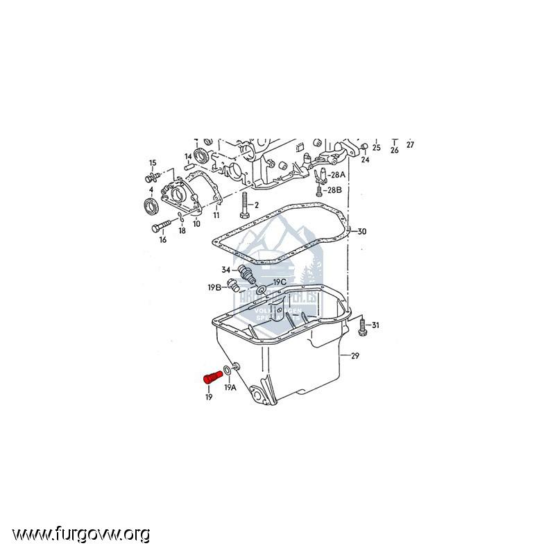

Cita de: durruti1 en Noviembre 30, 2017, 18:09:18 pm
[imghttp://www.areacamper.es/4732-thickbox_default/tornillo-drenado-aceite-carter-1600-cc-d-cs.jpg][/img]
arandela 19A
Muchísimas gracias!!! A ver si puedo encontrar mañana una arandela que sirva en una tienda de recambios, quizá haya suerte.
durruti1
Pues claro que la vas a encontrar!
Eso si, llevate el tornillo y te ahorras viajes.
Si no recuerdo mal es de 14 el agujero.
A ver si esta vez si te sale que te está dando guerra y se lo mal que sienta porque lo sufrí en mis chichas con uno desmontando el carter cuando ya habia quitado todos  :-\ :-\

Tengo dos arandelas de cobre huecas para tornillo de cárter que compré hace tiempo, y mira por donde una se pasa de diámetro, y la otra parece que es la suya de medida, pero por la rosca no entra, al ser la rosca del tornillo casi del mismo diámetro que la cabeza, creo que le haré un corte y la meteré abierta... algún efecto hará, supongo.

Pues ahora que me fijo mejor en el tornillo igual no llevas arandela porque fijate que la cabeza no va a hacer presión sobre ella contra el carter para que quede hermético porque no tiene cabeza como los tornillos de los otros carters.  ???
La mayoria de coches la llevan y las t3 al ser antiguas no sabia que habia sin ellas pero ahora tengo mis dudas porque tube un carter como el tuyo y donde aloja el tornillo y mirando el despiece que te puse antes no tiene sentido la arandela situada donde viene en el despiece porque por ahí no cae el aceite CREO sino que cae por el hueco entre los dos orificios donde se aloja el tornillo asi que creo que ese despiece no es para esos carters.
Lo mejor es que como tienes que sacar el tornillo viejo mires si lleva o no que es la manera de asegurarse.
Al final quedo casi con más dudas que tú  ??? ???

Muchas gracias por tu reflexión. Opino como tú. Es un tornillo raro, el diámetro externo de la rosca del tornillo parece mayor que el diámetro de la cabeza.
El tornillo actual no tiene arandela, y es cierto lo que dices de que funciona de otra manera que los convencionales. Haré pruebas y fotos, y si sale bien las subiré.
