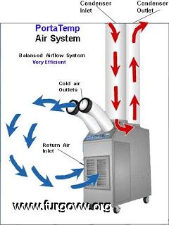

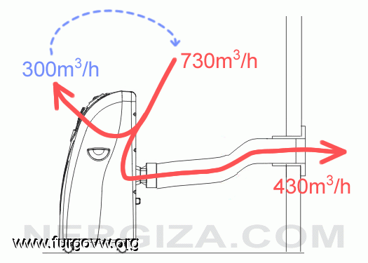

aqui se puede ver lo mal que funciona un aire de un solo tubo, el aire que sale al exterior lo succiona de fuera
Y aqui el de dos tubos
Pero el de maleta es aun mejor, porque el ruido y el calor que genere el compresor del AA estarian aislados.
Amen de que si lo colocas bien alto, tienes conveccion, ya sabes el aire frio baja el caliente sube, aun mas eficiente.
