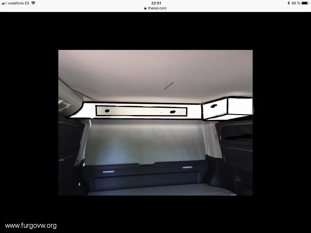

se ve oscuro, pero algo se ve. Tú que te has puesto a ello, quería preguntarte a ver qué tal verías hacer una prolongación para que quedara algo así. es un dibujo aproximado sobre una foto, pero para que te hagas a la idea de lo que me gustaría hacer en lugar de comprarme uno hecho.
Gracias!
sam2016
buenas!
Creo que quedaria bien i no es dificil siempre que tengas banqueta de dos detras....sino creo que con la banqueta de tres toda hacia atras incluso con multiflex te darias con la cabeza al mueble...

Pues tenemos banqueta de tres, así que es cierto que el de ese lado se daría con la cabeza :-\
