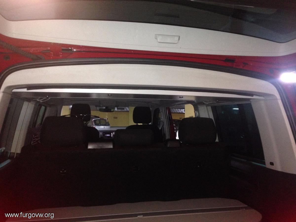

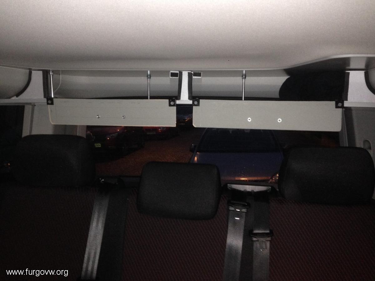

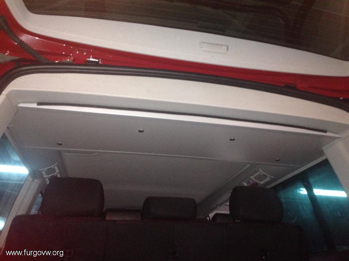

Bueno como veo q hay interés abro este hilo para hablar de ello. Este finde me ha dado por intentar hacer el típico altillo q queda en la parte trasera. Y así de momento m ha qdado.
El perfil de entrada tengo q rebajarlo a que quede a la par de la madera. Quiero cerrarlo o por lo menos taparlo con algo para q no se vea lo q hay. Se aceptan sugerencias.
Bueno decir q es para guardar ropa, toallas y cosas así. Yo no lo cargaría de cosas pesadas.
He usado una madera de 1cm y va enganchada al techo q es una tabla metálica como contrachapado pero metálico.
Ya sacare más fotos. Lo más difícil es sacar las medidas y la forma de la columna as traseras.

Hola, felicidades por el brico, te ha quedado de lujo, yo me estoy planteando ponerle un altillo y casi estaba decidido a comprarla pero viendo como te ha quedado igual me animo.
Si pudieras poner todos los detalles posibles, así, como para torpes como yo, de como lo has hecho, las medidas, materiales etc, sería de gran ayuda.

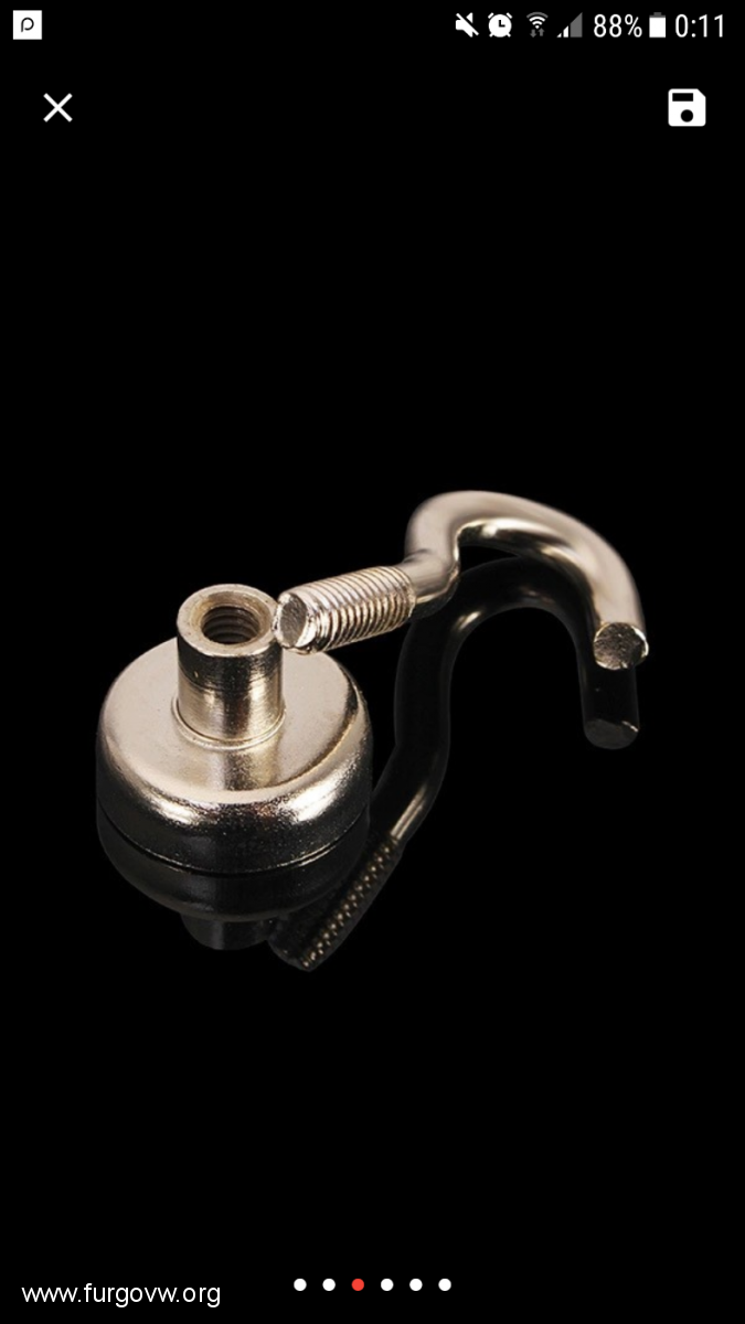

Otra de las cosas que me tira para atrás es agujerear esa terminación de la cama y he estado pensado en algún tipo de imán o ventosa como amarre, a ver que os parece si tendría la suficiente fuerza para aguantar el peso de algo ropa. He encontrado esto a ver que opináis..

Bueno cuando lo acabe q ya indicó q alguna cosa quiero cambiar. Q m doy cuenta según la marcha. Hare un resumen de materiales y dimensiones.
Lo primero preguntáis por anclarlo, yo tb tenía miedo de agujerear pero cada vez menos y ahora creo q debe estar perfectamente anclado. Mirar el sitio donde es y q un frenazo u accidente puede ser muy peligroso. Así q al loro q hacéis. A alguno igual le he quitado la idea.
La madera es de leroy, como todo.... me pilla de paso no tengo acciones.
http://www.leroymerlin.es/fp/15663592/tablero-melamina-aluminio-arosa-melamina-aluminio-arosa
De 1cm, creo q cuantos más fino mejor. No se si más fino podría ser... pensar q es poco el tamaño de altura y lo más abajo posible es la de la ventana. Luego sacare fotos de como está ahora.

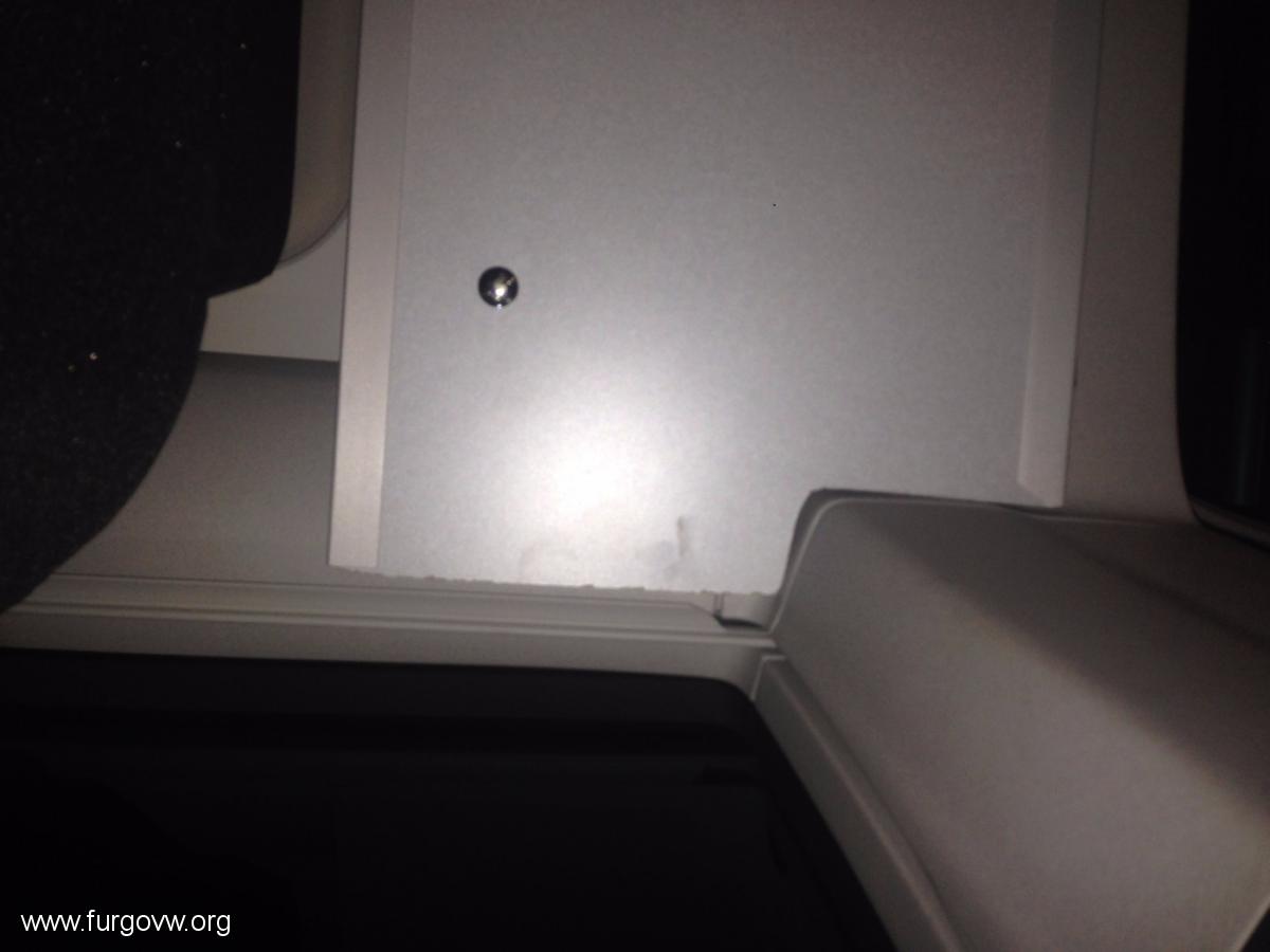

El cambio q voy a hacer es cambiar el perfil delantero q veis q ahora es de 2cm y cierra un poco la entrada. Mi idea primera fue la de cerrarlo y poner algún marco. Pero a raíz de ponerlo, me doy cuenta q en todo caso por arriba ira la guía marco o lo q sea para engancharle algo y q no se vea lo de dentro. Si os dais cuenta en camperx es lisa en su salida.
Otra cosa q debo asegurar y no sé cómo los de camperx lo hacen o solo aprietan bien(no quiero cargarme el techo) pero al estar como colgado con los 4 tornillos oscila un pelin hacia adelante si empujas. No sé si pegar atrás algo, no quiero agujerear n otro sitio q no conozca. O poner escuadras a los tornillos para queden siempre horizontal. Si alguien conoce algo. Bueno esto es para darle mayor robustez.
Bueno luego pongo fotos
derrobi
Fotos con más detalle
Buenos lo dicho bajare el perfil que hasta dentro de un mes no podré continuar. y de momento para este viaje se quedará así. 12 días que le daré uso ya os contaré.

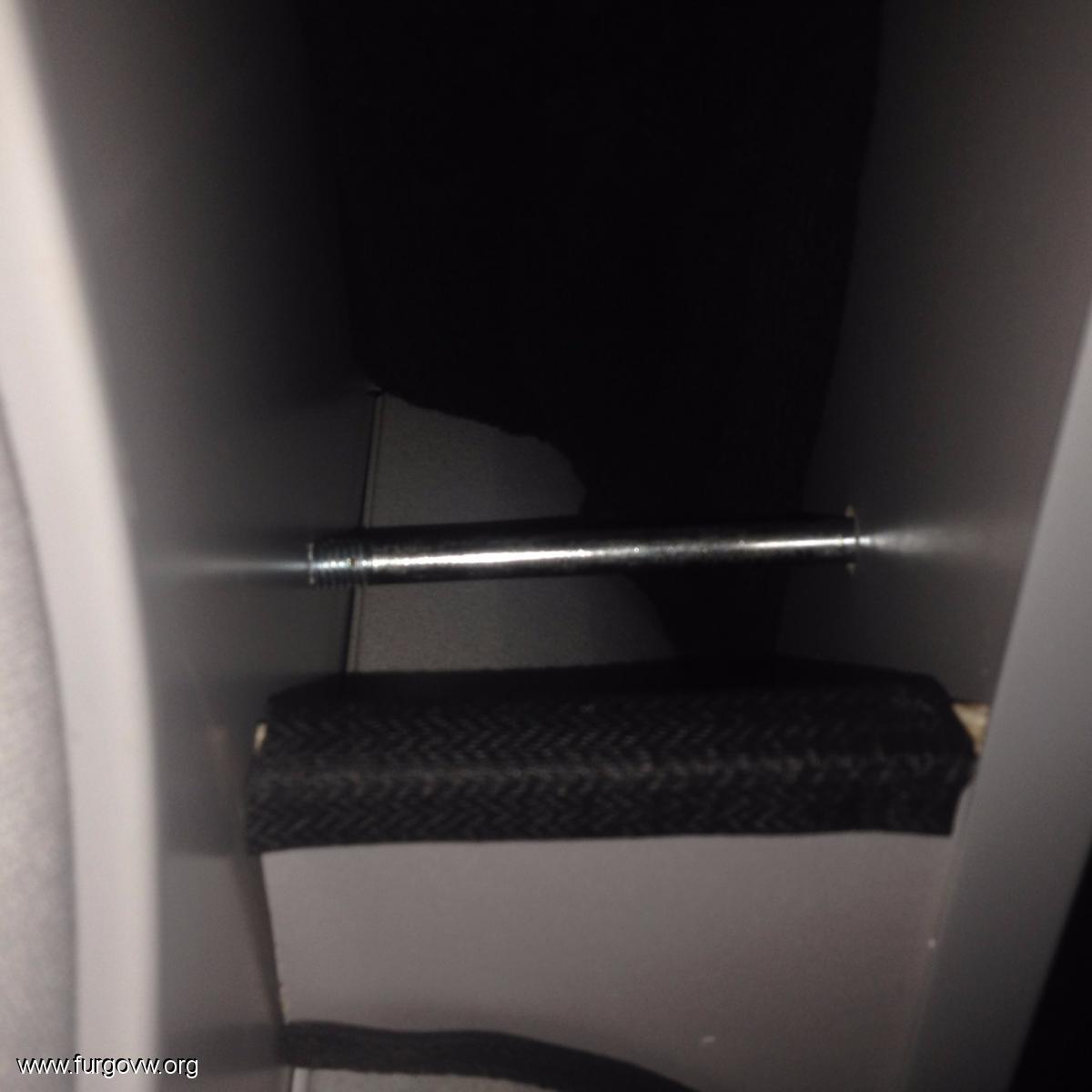

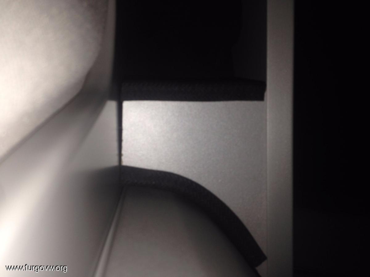

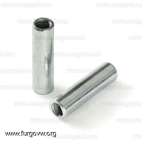

A los que hayáis decidido haceros el mueble, os cuento como viene el original por si os puede ayudar.
El mueble va sujeto con cuatro cilindros roscados de un diámetro aproximado de 2cm estos cuatro cilindros van en el interior del mueble y luego lleva un tornillo por la parte superior de la cama de arriba y otro tornillo por la parte de abajo del mueble.
Yo a estos tornillos les he echado una gota de loctite sellante para que no se aflojen con el movimiento.
Enviado desde mi SM-G920F mediante Tapatalk

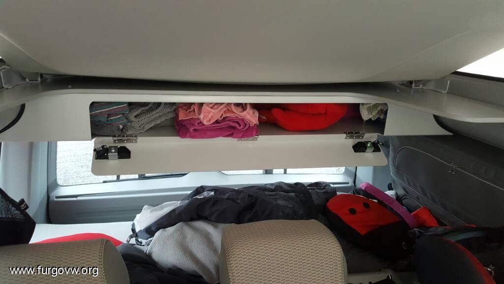

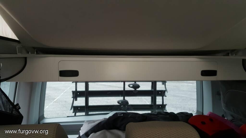

Oooo al final compraste.
Este no?
http://www.camperx.ch/produkt/dachschrank/?attribute_modell=VW+T6+Beach
Al final se me paso, por algún lado saque un medio crokis. Y al final le puse unas puertas.
