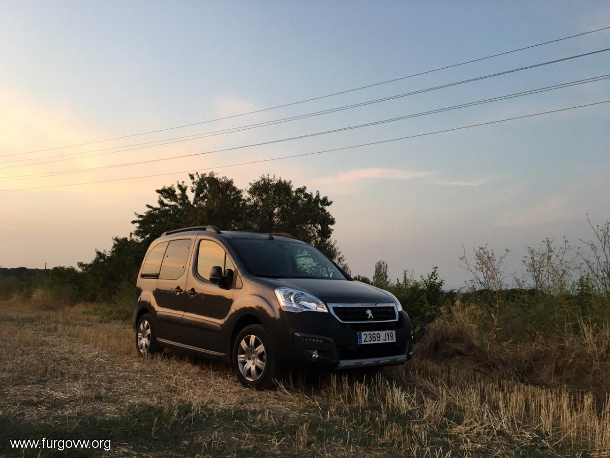

Buenas me presento con mi peugeot partner con la principal idea de dormir en ellas algunos findes y vacaciones. No compre una mas grande por temas de comodidad para el dia a dia de aparcar etc. He visto muy buenas ideas para estos modelos que me entusiasman. Me gustaria tomar ideas. Tema como mueble tipo arcon o estructura de cama simple etc. Lo del comedor queds olbidado ya que soy alto y estaremos mas comodos con un avance y mesita de camping de toda la vida... jajaja despues de mirat mucho creo que lo mejor es solo estructura de la cama plega le claro. Me gustaria saber vuestra opinion y pros y contras de las dos versiones que propongo. Saludos y encantado

Muy bonita esa furgo, yo tengo una Berlingo y por ideas que no sea, hay muchas opciones. Yo en principio opté por una cama que se cogía todo el maletero, pero me surgió el problema de llevar la bici dentro de la furgo y terminé "recortando" la cama. Si quieres echar un vistazo a la mía está en mi nick. Saludos ya disfrutarla.
