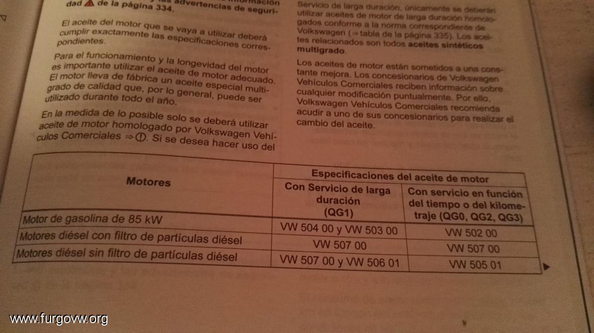

jffer
Según el manual de VW : Castrol 5w-30 LL  para motores diésel con filtro de partículas, VW 507 00
                                     Castrol 5w-30 C3  para motores diésel sin filtro de partículas,  VW 505 01
Calvofromhell
Hola Jffer....hay que ver lo que me haces trabajar desde temprano un sabado por la mañana!! Jajajaja...por dios!! Que ni he desayunao!! Jajaja
  Bueno, como comenté, hay diferencias entre ambos aceites. He conseguido las fichas técnicas y efectivamente no son lo mismo el c3 y el LL. Sus densidades y fluidez son parecidas, pero no iguales, pero el kit de la cuestion (y cuando ya me has puesto lo del filtro de particulas o no), viene por las temperaturas que soportan. Tienen unos margenes de temperatura de trabajo de hasta 20 grados de diferencia. Qué conlleva eso? La degradación de ellos si están forzados a otras temperaturas diferentes de por las que fueron diseñados para soportar.
Un saludo!

jajaja... pues a trabajar que para eso te pagamos...jajaja , y no desayunes tanto que luego te pesa la panza.. .palmas
Esa diferencia de temperatura , puede estar relacionada con que cuando hay consumos de aceite , este se queme en el FDP de forma literal, y no salga al exterior como humo blanco , o sea,se volatilice  y no notemos su consumo por ningún lado.
