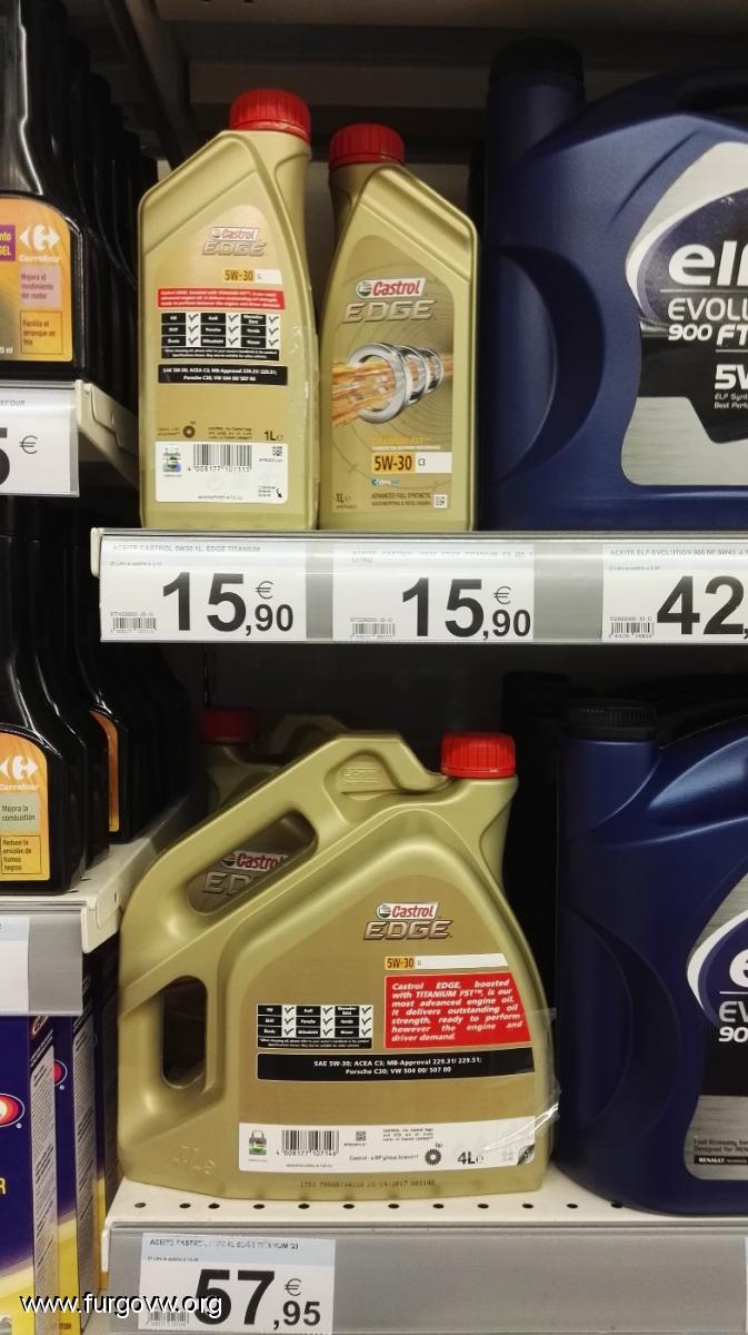

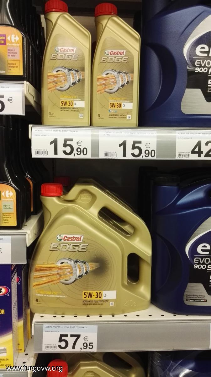

Hola me gustaría si alguien me pudiera decir el aceite que vende Carrefour Castrol 5W 30 y que hay dos clases de aceite el C3 y el LL para una  T5 del 2010 cual hay que usar ya que la segunda unidad la venden al 50% y me parece un precio muy bueno .Gracias .Saludos.
VwARELA
Tienes k coger el k cumple las especificaciones VW 504.00-507.00 k si no me equivoco es el LL.
El C3 es el de BMW y otros
Castrol antes de incorporar la tecnología titanium fst creo k se utiliazaba el acea c3 pero ahora es como he puesto mas arriba
De todas formas en la lata de aceite vendrá para k marcas es compatible

El LL es para VW y C3 para BMW,
Yo compre una oferta de castrol 5w30 C3 pensando que era adecuado para el cambio de aceite, lo que no entiendo es porque no vale, son productos idénticos  ¿alguien sabe si se pueden usar en uno u otro motor?

Pues un litro 15€ y la segunda unidad a 50% y si tienes vale descuento pues también se aplica, a mi 8 € en la de litro , solo lo uso para rellenar.
Es la LL pues me he equivocado dos veces al rellenar y le he puesto C3 y la furgo va igual eh..creo que la especificación es para que no se joda el filtro de partículas no? , tampoco lo pone muy claro en el botecito En la vw un litro 25 €  .loco2 Que cara tienen estos de la vw no me extraña que ganen pasta robando...cual quiera.

jffer
jffer
En la parte de atrás del aceite se aprecia la pegatina 3d  y código de barras , claro que igual también se podrá falsificar como dices .
