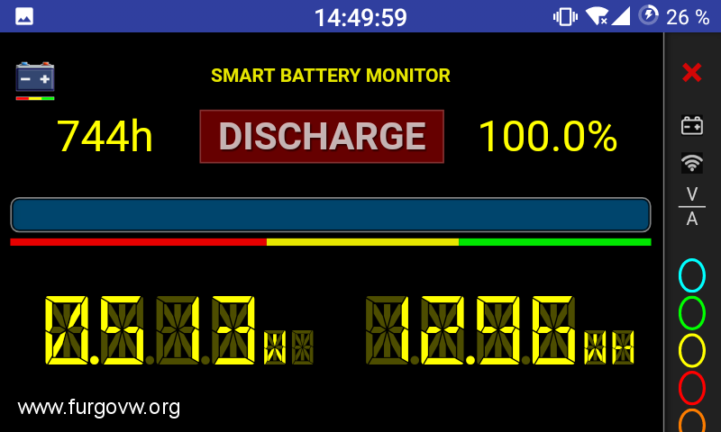

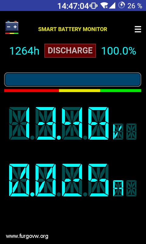

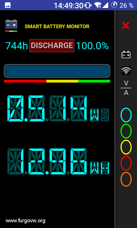

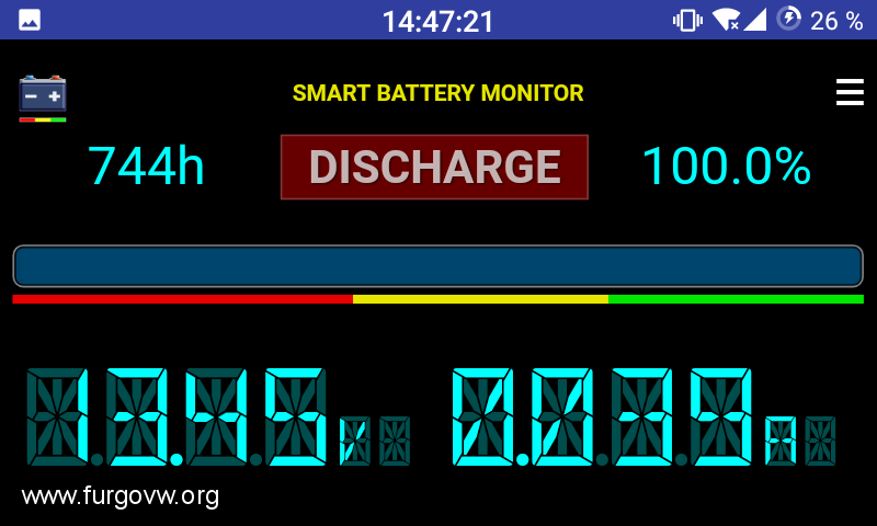

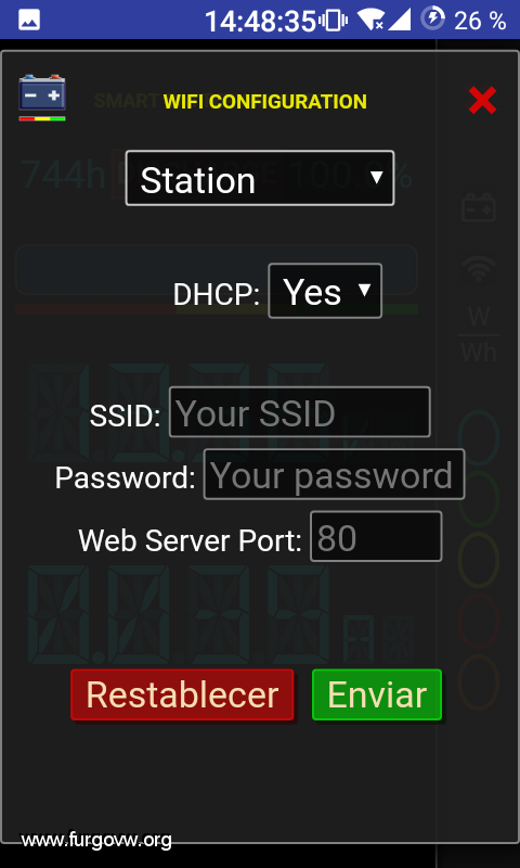

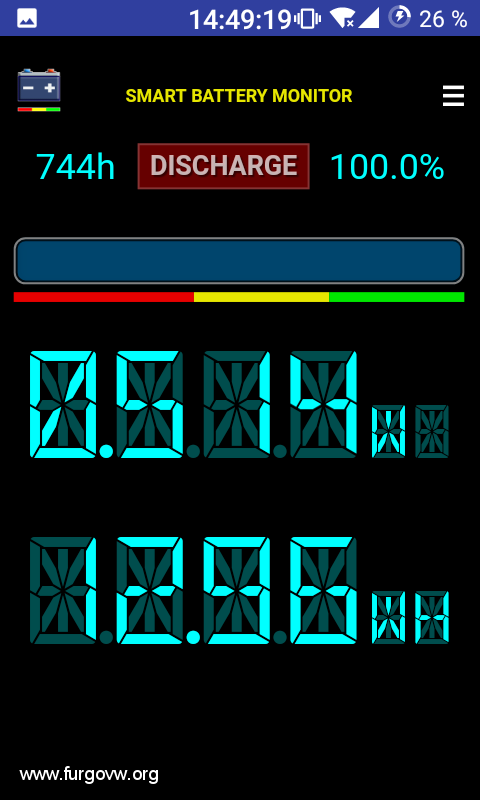

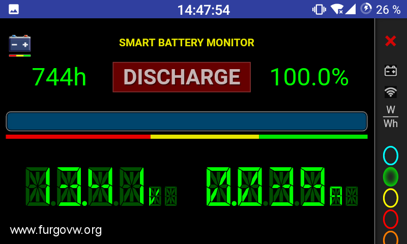

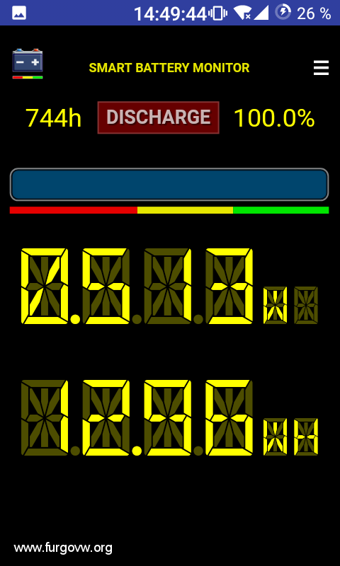

Como he comentado en algún otro hilo, pongo unas capturas de pantalla.
En principio es compatible con cualquier sistema, android, iphone, pc o portatil.
También disponible una App para android.
Mide:
Voltaje.
Estado de la carga de la batería en porcentaje y mediante "barra tipo telf movil"
Si está cargando o descargando.
El tiempo que le queda a la batería en horas, en función de como estamos descargando.
Mide la corriente que circula en amperios
Mide la potencia instantanea en vatios.
Mide la energía consumida en vatios/hora.
Tiene indicación de niveles de carga (rojo,amarillo, verde)

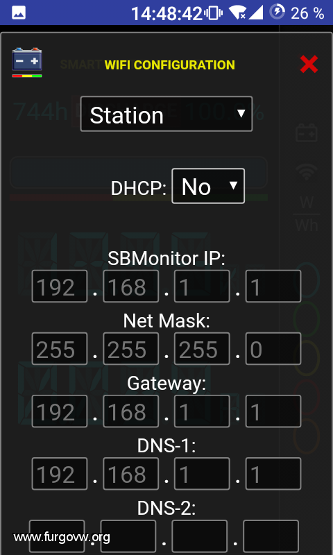

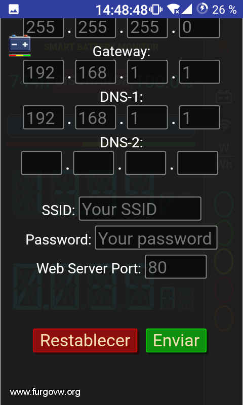

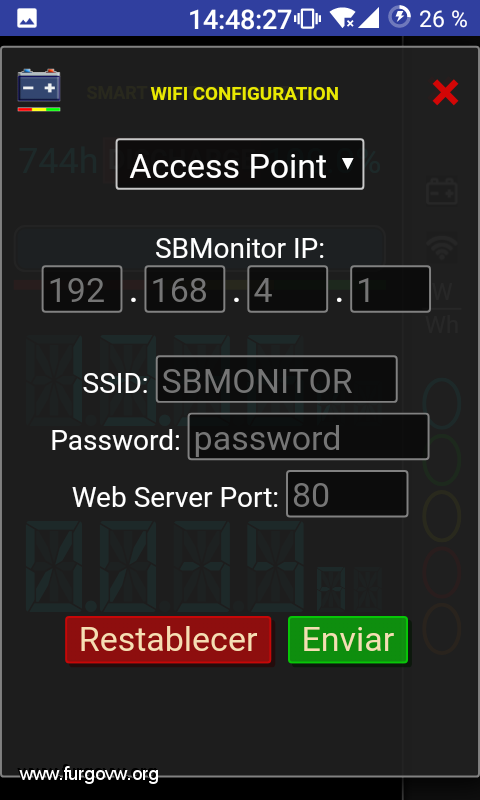

La WIFI es configurable, puedes variar SSID, contraseña, IP, etc. Esto quiere decir que puedes tener 2 o más para monitorizar más baterías o grupos de baterías.
Se puede conectar a un router y monitorizar en remoto.
Tiene un interruptor para apagarlo si no se va a utilizar en tiempo...y asi no gaste la batería claro...
En resumidas cuentas da el mismo tipo de información que un NASA BM pero en el movil...
Para sacar las capturas lo he conectado a la moto (batería de 14Ah/10H) asi que los datos son orientativos  .loco1

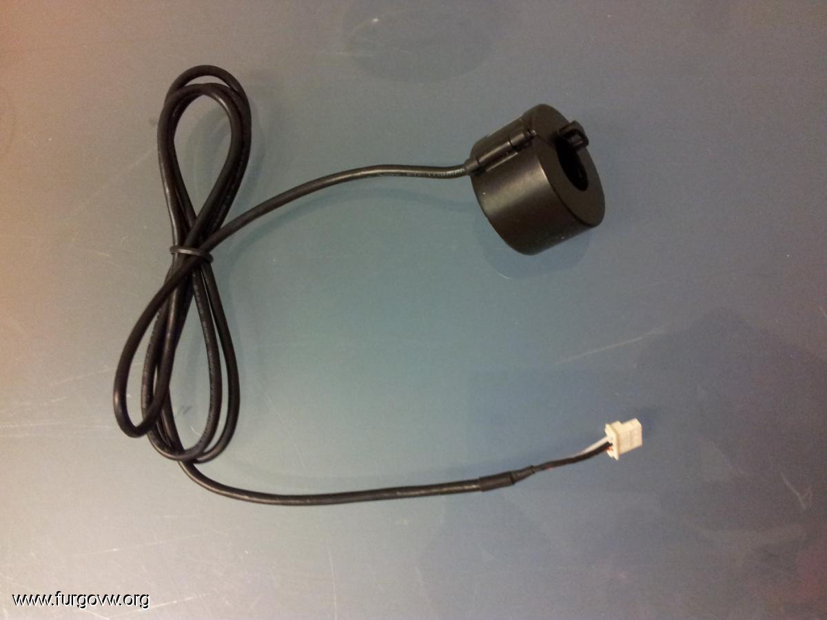

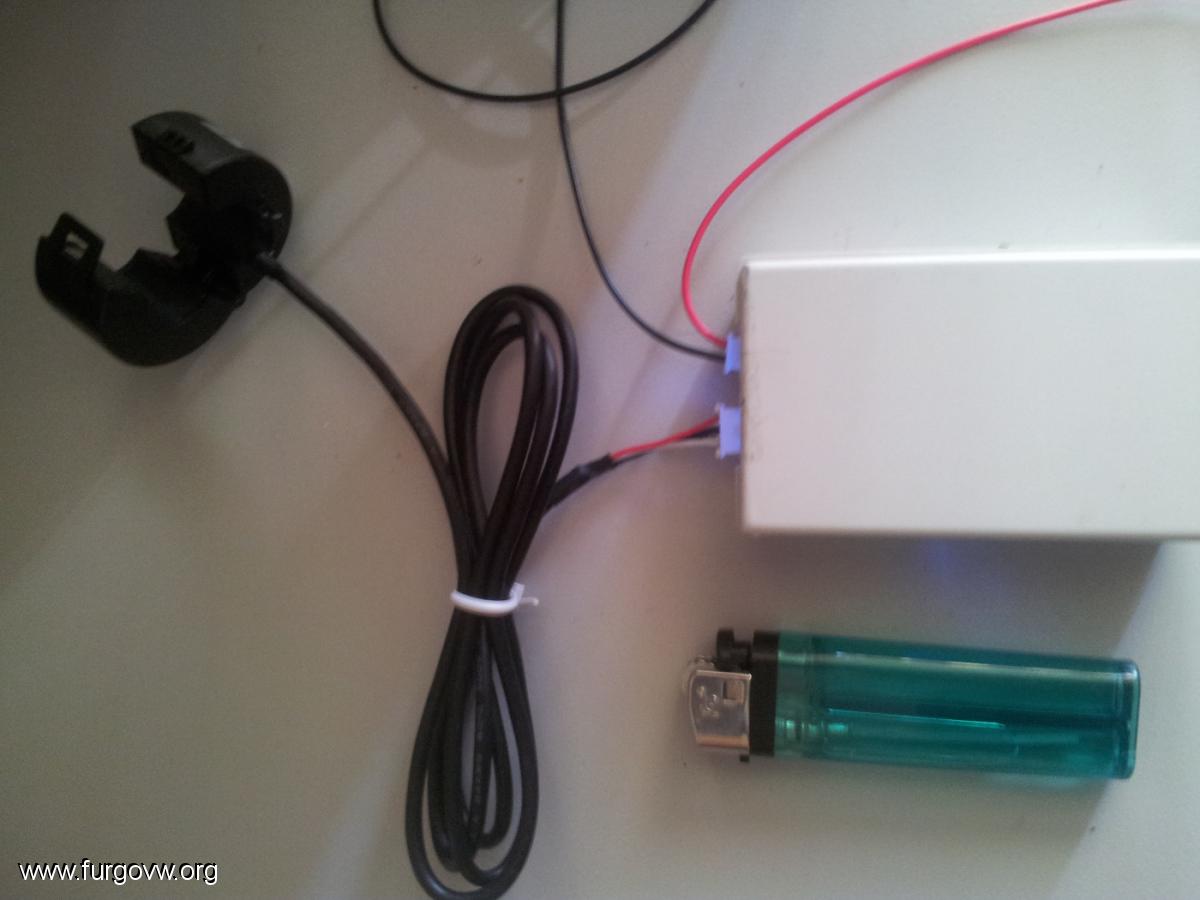

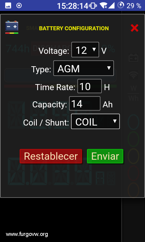

Se conecta con 2 cables directo a la batería y para medir la carga se puede hacer con la bobina o mediante el "shunt".
Yo le he puesto la bobina (es una pinza alrededor del cable ) y está marcando el consumo con el contacto puesto.
Iveco.30.8
Iveco.30.8
Se me olvidaba, jeje... No tiene nada del otro mundo es una cajita de 80x50x25 milimetros.

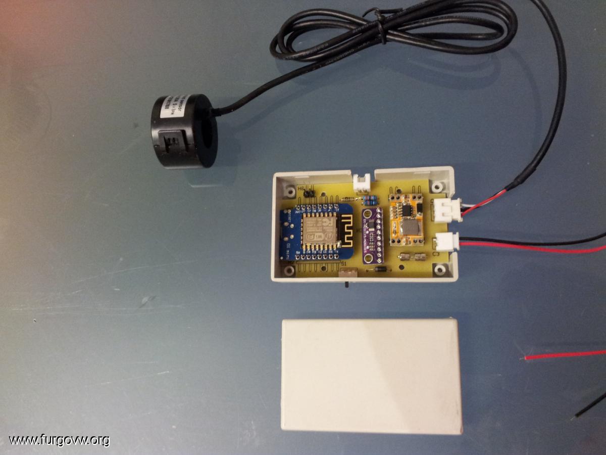

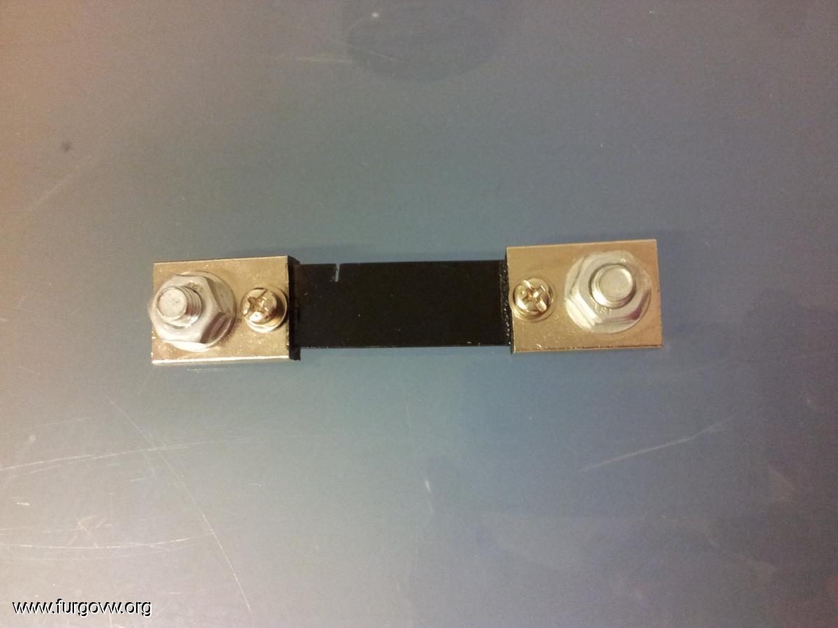

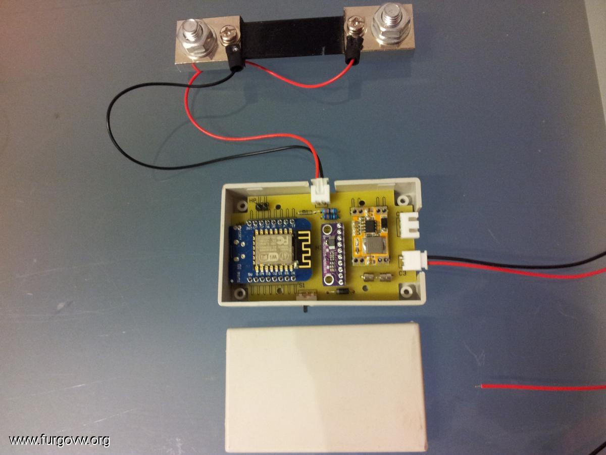

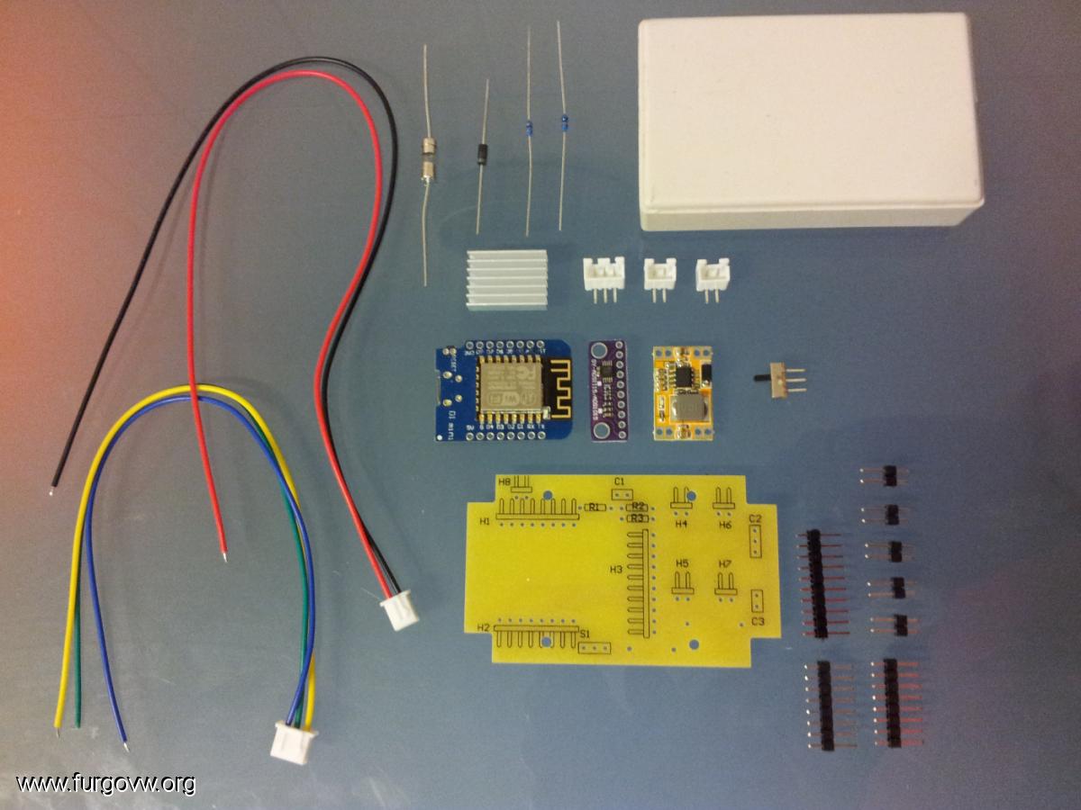

Unas fotos de los componentes...
La bobina en cuestion(100A-Efecto hall)
El shunt (100A-75mv)
Todo montado

Voy a hacer una lista de los componentes, con los conectores (XH2.54), etc que yo le he puesto (pero esto es un tanto a gusto de cada cual, podrías perfectamente soldarle el cableado y "pasar" de conectores...).
Yo compré "paquetitos" de 10 o 20 y salen muy baratos en china...
En la foto superior tienes:
Un diodo 4007, un fusible de 250mA, un microinterruptor, resistencias 1/8W de 330k y 100k. Un Wemos D1 mini (ESP8266). Un conversor analógico digital ADS1115. Un transformador con salida a 5v y entrada a +-12v. Ahora estoy usando uno que la entrada va de 10v a 19v, pero he visto unos que van de 8v a 55v que valdrían también para controlar (vía internet) bancos de baterías de instalaciones solares, que van a 48v por ejemplo. Para esto tengo que modificar varias cosas, valores de resistencias, software, etc. Para un futuro.)
Como he comentado los conectores son XH2.54 2P y XH2.54 3P respectivamente (2 o 3 pines).
Con eso y la bobina sería suficiente.
Para el shunt además hay que colocarle otras 4 resistencias de 1/8w (820k, 33k y dos de 100k).
Y el Shunt claro (100A, 75mv es bastante estandard en Ebay y barato).
