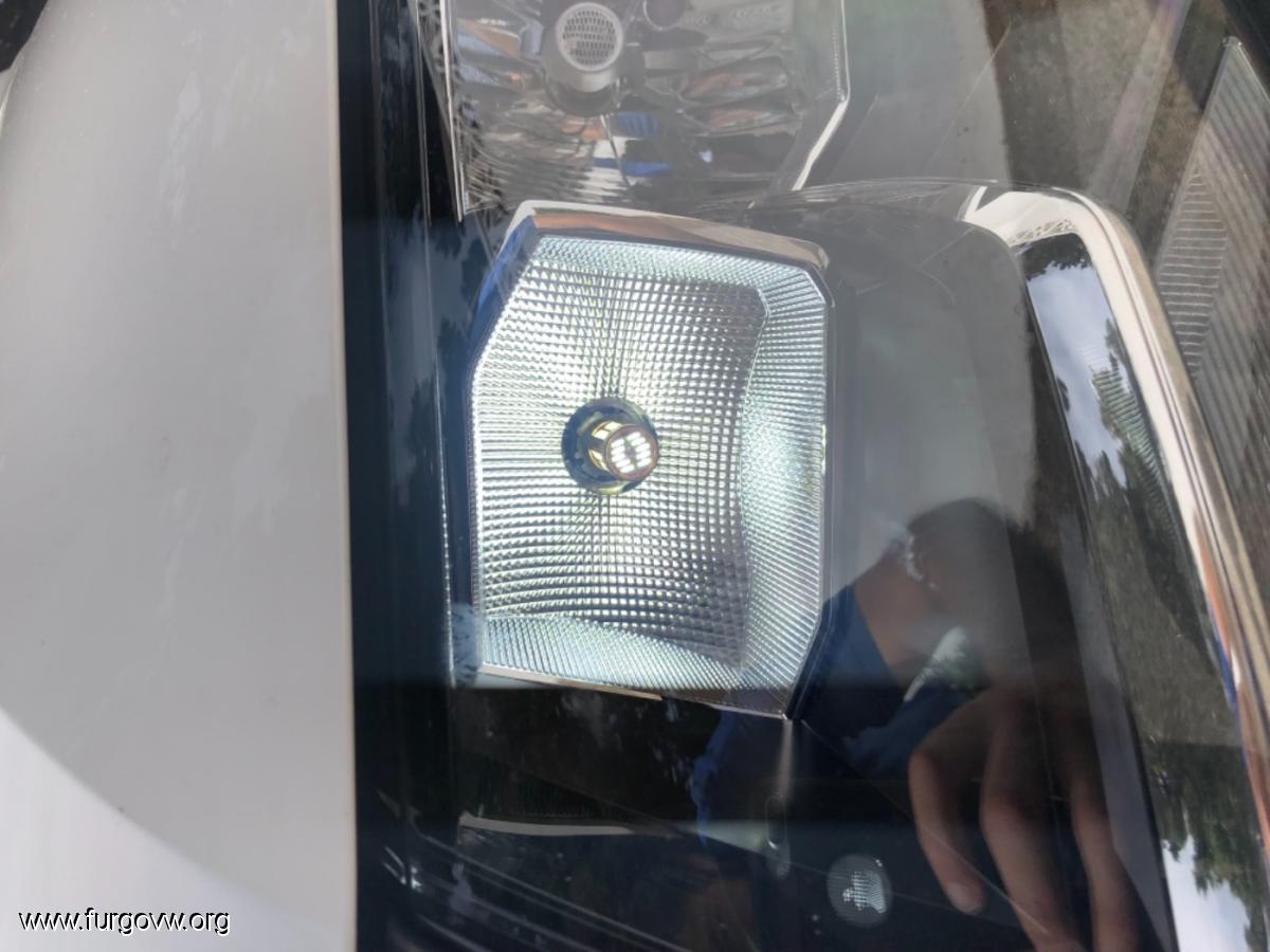

Cita de: Caravello23 en Marzo 07, 2018, 15:34:40 pm
Colocadas las luces!!
Se quedan muy bien. Vas a cambiarle también las cortas o solo vas a dejarle blancas las de día?

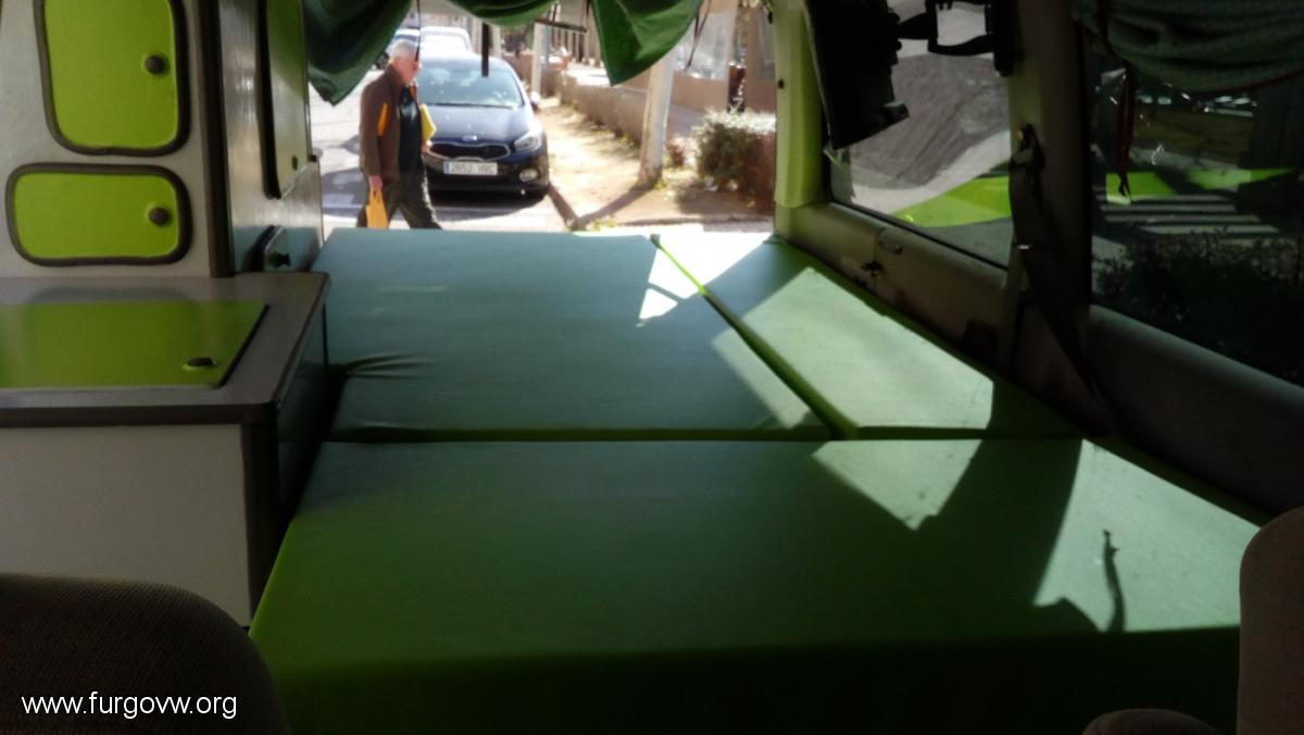

Buenas a todos.
aunque se que casi todo por aquí son t6. Os dejo un enlace a mi Pupi. aunque es la mas viejuna, creo que está a tope de forma
https://www.furgovw.org/index.php?topic=345098.0

Mola esa Pupi! y las birras de la nevera muuuucho mas!!....jajaja buen trabajo! .palmas
Respecto a las luces de día, ¿que tal?, se calientan?. Supongo queden de lujo, igual me pillo unas, y otras para las luces interiores, que son muchas, y ahorramos en consumo de batería con las Led, a parte de la estética, que molan más en blancas, y se ve mejor.

Caravello23
No se calientan nada van de lujo!
