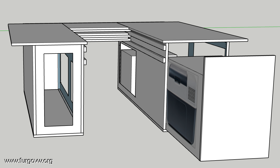

Cita de: fantastic64 en Febrero 05, 2018, 00:04:04 am
Bueno, pues creo que con esto ya está todo hecho. Hay hueco para la nevera, el poty y espacio de maletero así como de la mesa trasera haciendo un banquito con las tablas de la mesa (la mesa se divide en 3 y se superponen en la guía inferior cuando no se está usando) De aquí, sacar las tablas utilizadas y empezar la faena.
¿Cómo lo veis?
Hola fantástic64, muy chulo ese proyecto, pero, no has pensado en un par de detalles?
Si pones el poty en ese rincón, te va ha quedar muy poco accesible, yo le daria una vuelta de tuerca al diseño, y haria: el arcon izquierdo mas ancho, para que entrara ahi el poty, las tapas de la cama, las pondría con bisagras de piano, asi cuando no tengas la cama montada tienes espacio para moverte por dentro, el arcón derecho, lo haria mas estrecho, del ancho de la nevera,  que lo pondría o bien delante, en el espacio del asiento individual de la 2° fila, o si no, justo detrás de dicho asiento,  y detrás donde pones en el boceto ahora la nevera, ponrdria un cajon con un fregadero
No se, al final hay infinidad de configuraciones, hay que buscar la mas práctica
Hugo

Cita de: hugora en Febrero 19, 2018, 12:11:28 pm
Hugo
Gracias por esos detalles. Es cierto que hay cosas por pulir, como por ejemplo que la nevera va donde el asiento individual de la segunda fila que creo que es lo que tú decías. Lo de las bisagras de piano para las tapas no lo veo. Principalmente porque van a ser de quita y pon e irán en el hueco que hay entre el arcón y el lateral que sobra o dentro del arcón de la izquierda, haciendo un hueco a medida. Lo que no tengo claro es lo del arcón de la derecha. Creo que lo dejaré finalmente para meter maletas. En principio mi furgo será de perfil medio/bajo, ya que no quiero nada que sea de cocinar. En principio me vale con una barbacoa portátil y el horno de pizzas de piedra que está saliendo ultimamente en el foro ...
En cualquier caso, se agradecen un montón los consejos!

Cita de: hugora en Febrero 19, 2018, 22:40:43 pm
Hombre de barato no tienen nada, ese link que has puesto, el mas barato, que puede llevar de material, 2 tableros de contrachapado marino a 150€ el tablero, 300€ de colchón 200€, nos lo puede confirmar amv, pero 200 hasta me parece caro, de hay a los 900 y pico que pone de oferta. ...
Es igual que el de furgomania, me parece carisimo, y eso que es el que yo tengo, lo bueno que tienen estos kits es la rapidez y comodidad, te llega y en 5 minutos lo montas y ya tienes cama
De todas formas ese que has puesto de vantrip, no tengo yo tan claro el tema de que no necesite homologacion, pues según se ve en las fotos, hay que cambiar los tornillos de las anillas de carga por unos mas largos y va fijado a estos mediante una escuadra de acero, de esta manera  ya no es algo que puedas manipular con las manos, necesitas herramienta para montar y desmontar, mira bien ese tema
