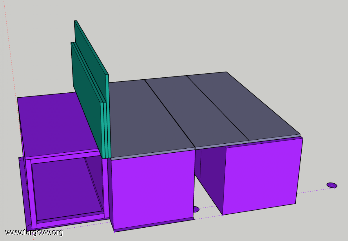

A lo que me refería, Peruconexion, es si tienes las medidas del despiece para -esos sí- ocuparme de comprar yo el fenólico cortado y las piezas.
después ya llevársela al que me lo vaya a montar.  ;D

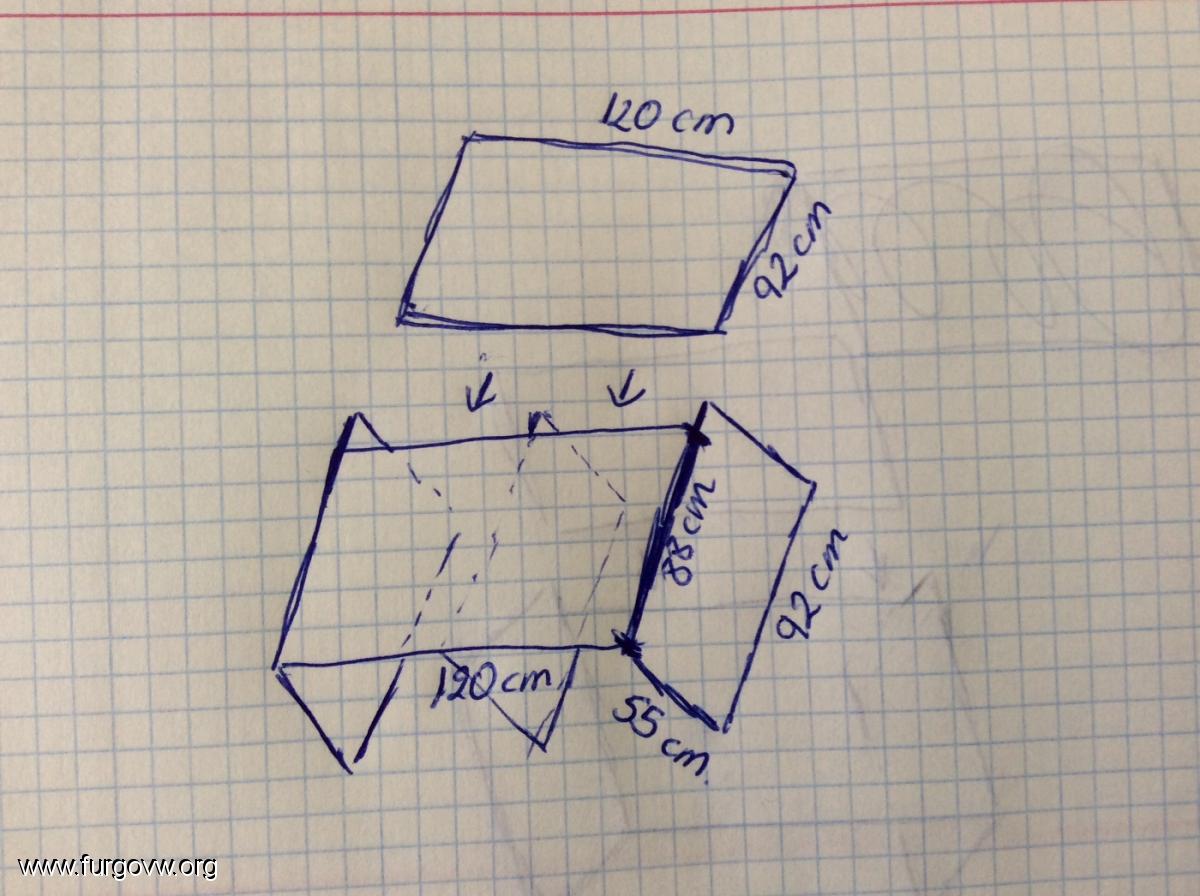

Por supuesto. Luego te paso medidas.
Ni patas te hacen falta, ya que apoyas en los asientos del medio reclinados. La mía tb es una caravelle T6, así que te va a valer. Si tienes un atornillador o un taladro no te va a hacer falta que te lo monte nadie.
Nosotros llevabamos un colchón de espuma doblado por la mitad, pero lo que tb hace la gente es cortarlo en 3 y ponerle unos velcros.

Peruconexion
Mira, y ojo lo que hice es eso. Como dice Hugora quité los asientos de atrás y en ese espacio cabe ese aplque de tabla q va sobre otras 3 q son unos cm. mas largas para que sirvan tb de apoyo a la segunda tabla, que va apoyada ahí y Ena los asientos del medió reclinados. Así es muy fácil de monta y desmontar.
Debajo de eso además queda sitio para cajas con ruedas, maletas, el camping gas, la silla de la niña, o lo que quieras llevar.
Yo lo sujeté con una correa de carraca pasándolo por do y de los anclajes q hay.
Como dicen, solo es ir a una tienda de maderas o brico, donde te corten el tablero a medida. Y luego montar la estructura con unos tornillos y una escuadra, para q quede bien sujeto.
Se pone y se quita de la fugo siendo dos personas perfectamente.
Cualquier duda me dices.

Muchas gracias, Peruconexion. Seguro que ese croquis ayuda a muchos. Un diez.   .palmas

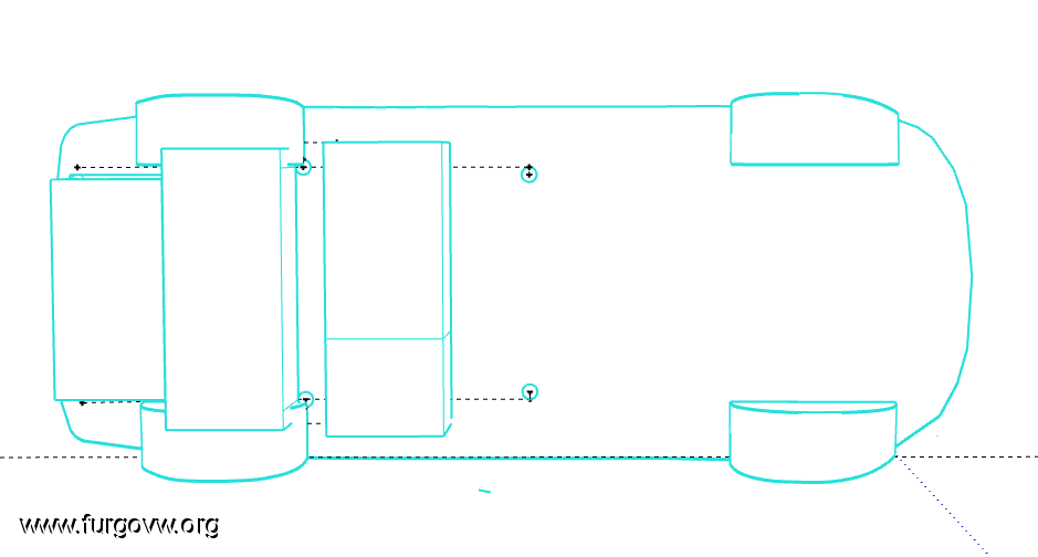

fantastic64
Buff, pues yo ya estaba casi convencido con furgomania pero al final todos estos kits me da la sensación de estar sobrevalorados.
Estoy haciéndome mi composición y aun no lo tengo claro. Comparto lo hecho ...
Tengo que trabajar aún lo que me termine convenciendo

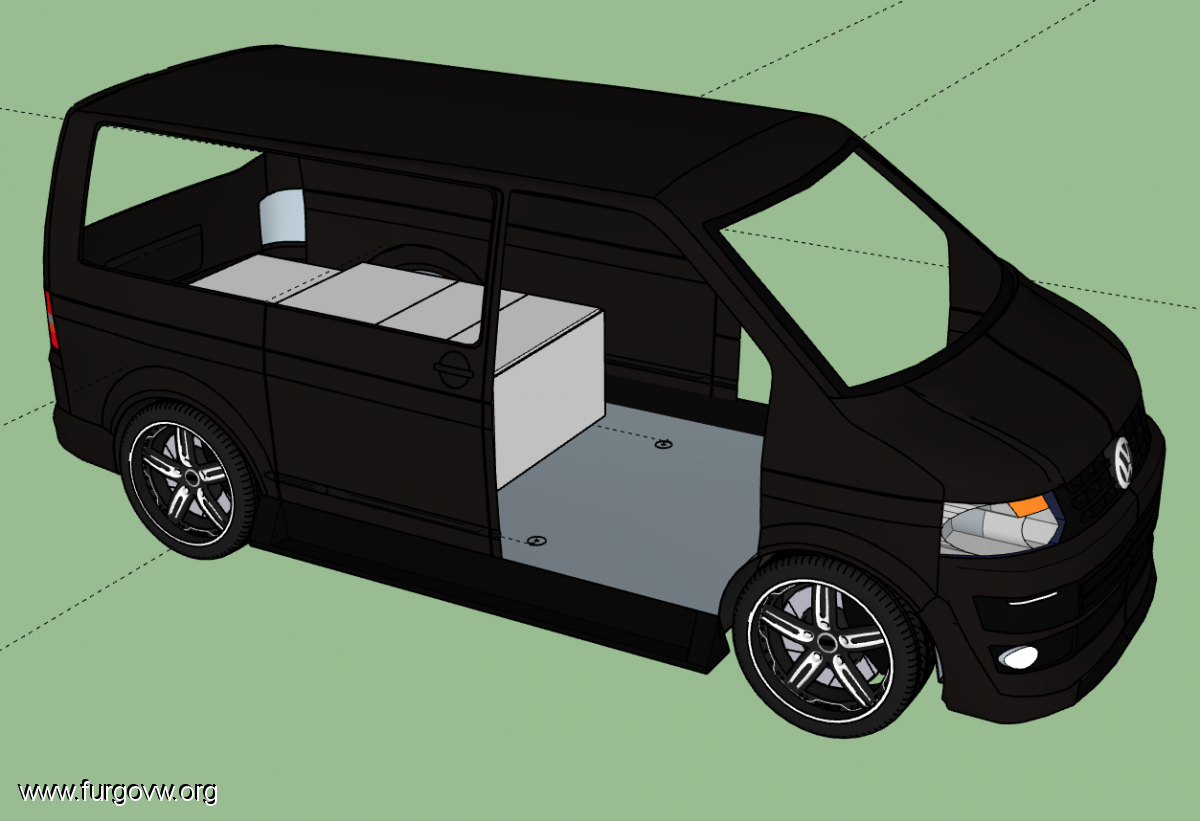

fantastic64
Bueno, pues creo que con esto ya está todo hecho. Hay hueco para la nevera, el poty y espacio de maletero así como de la mesa trasera haciendo un banquito con las tablas de la mesa (la mesa se divide en 3 y se superponen en la guía inferior cuando no se está usando) De aquí, sacar las tablas utilizadas y empezar la faena.
¿Cómo lo veis?
