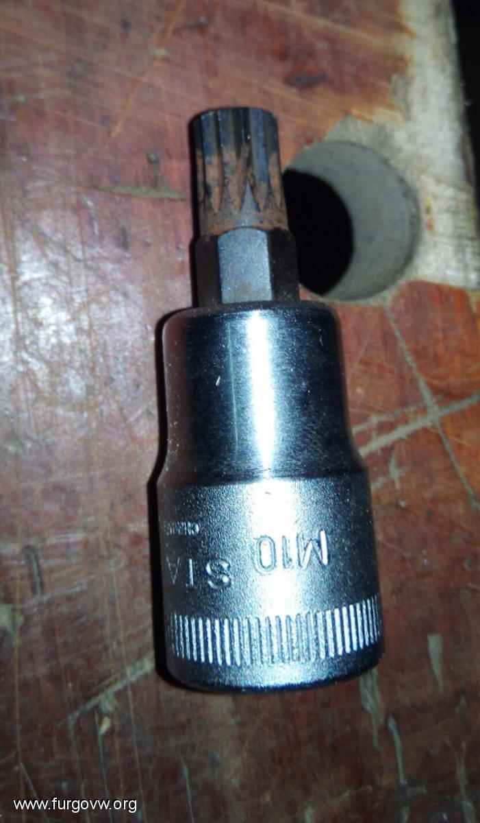

Los anclajes llevan la tuerca soldada, puedes quitar el tornillo sin problemas. la punta que necesitas para ello se llaman XZN, son parecidas a las torx pero no son iguales, yo he comprado un juego en amazon  (necesitas la nº 10), ya te sirven para casi todo relacionado a la carroceria.

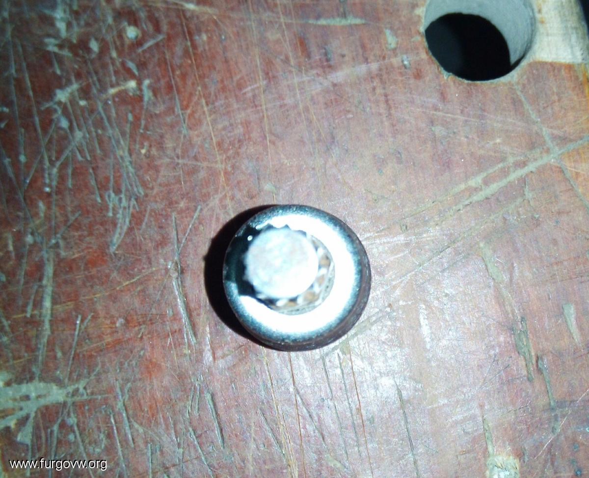

Hola amv, las anillas de carga se quitan con una llave parecida a las torx, pero con más puntitas, creo que 12en total, la medida es M10, te pongo un par de fotos para que lo veas bien
Se quitan bsin mas, pues la tuerca o está soldada o remachada al piso de la furgo

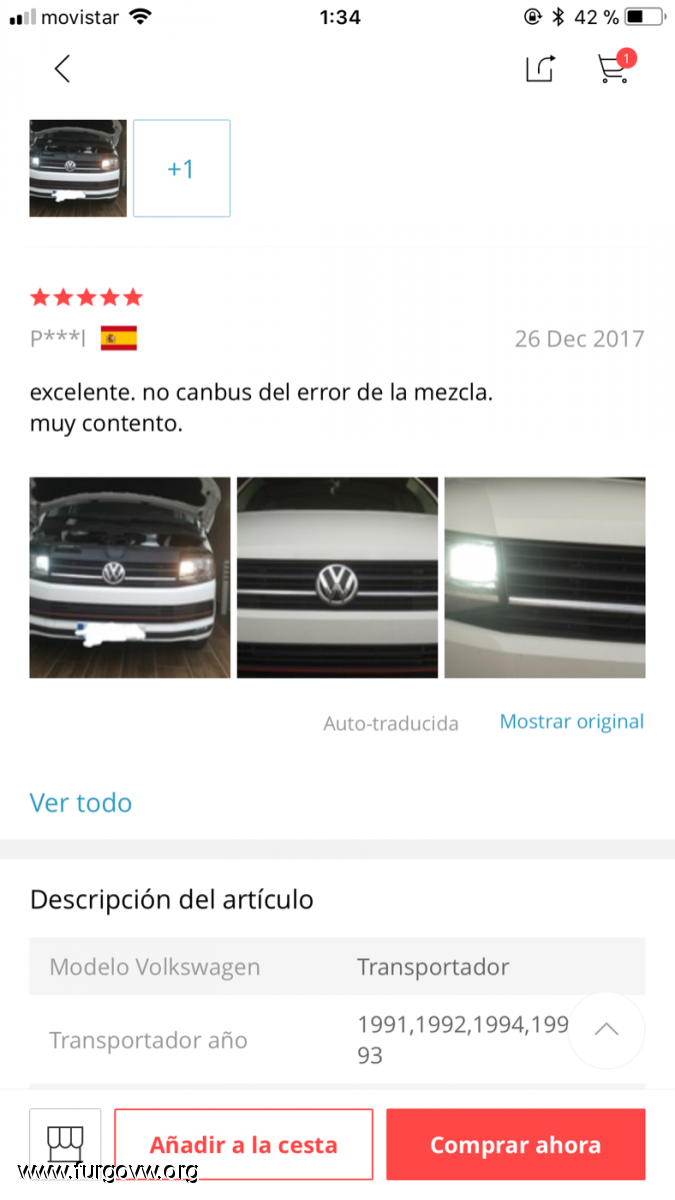

he pillado también estas luces led para las luces diurnas por aliexpress 18 pavos 2 pares.
