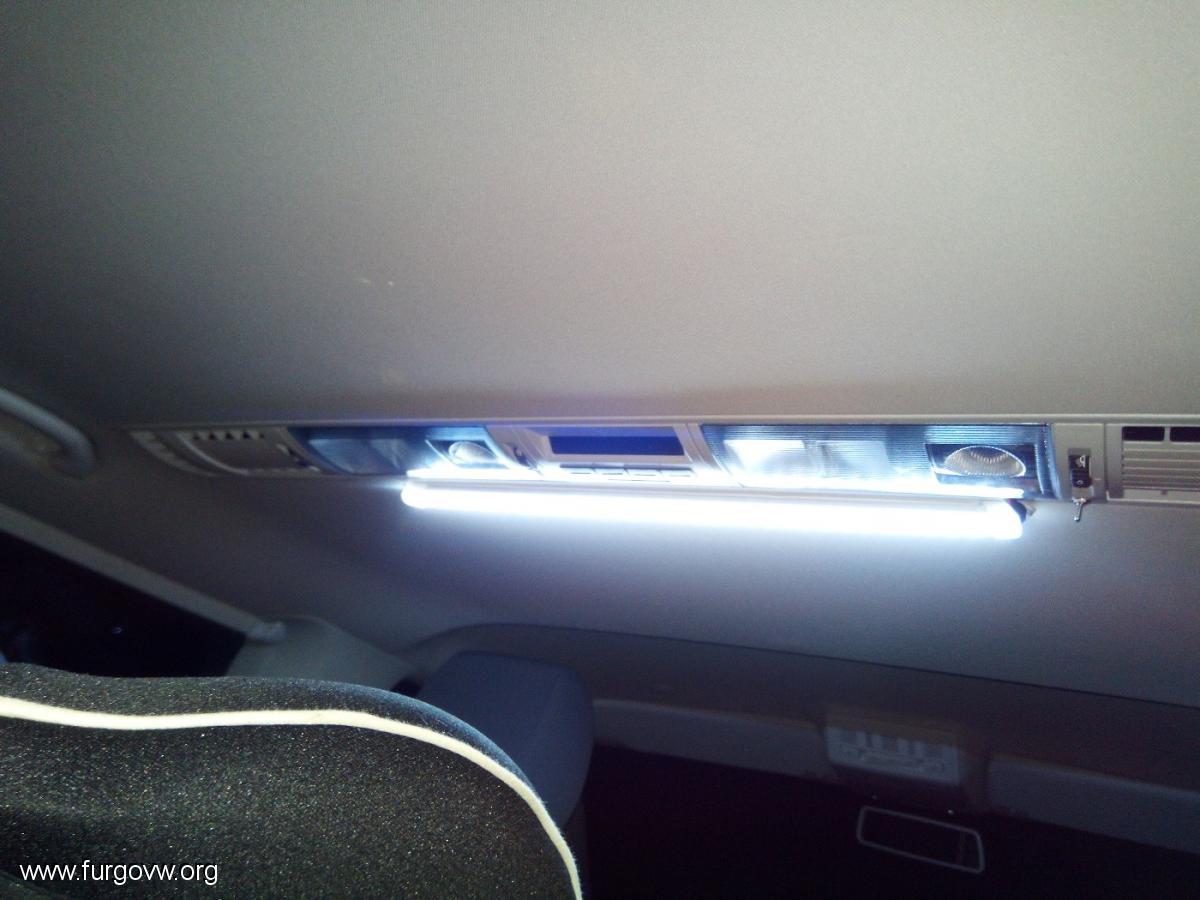

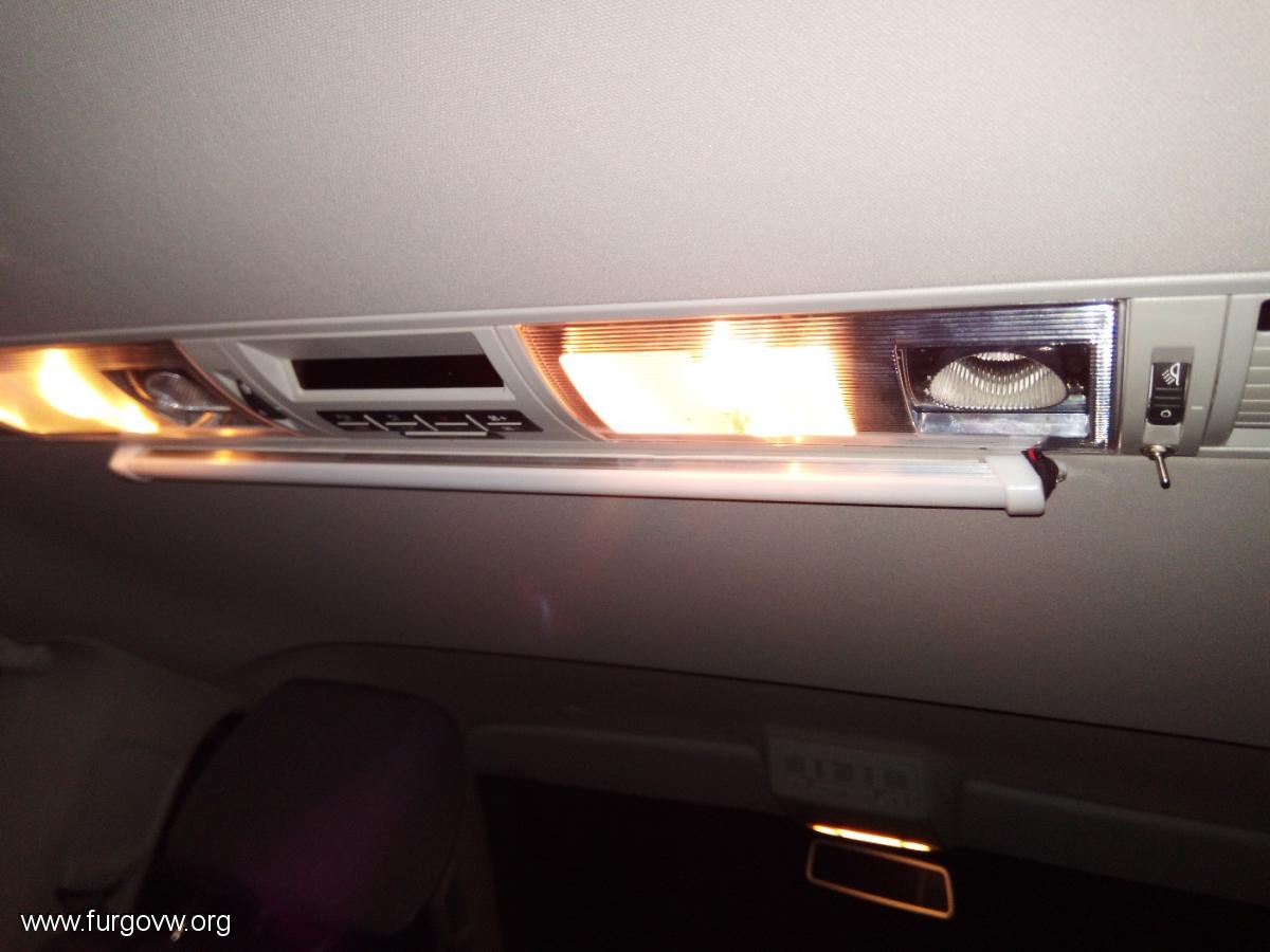

Y lo prometido es deuda, hay van unas fotitos de la tira led
A la derecha se puede apreciar el pequeño interruptor
Da luz de más, blanca y más que suficiente

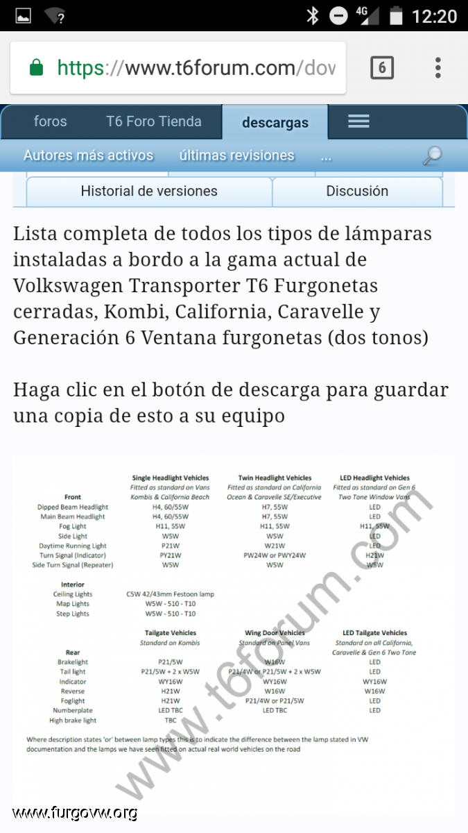

Buenas yo tengo cambiadas todas las luces interiores de la Caravelle por led. Adjunto foto con los modelos de bombillas que hay que instalar.
Para su instalación yo me guié con un vídeo de YouTube, dejo el enlace.
https://www.youtube.com/watch?v=mQePjkCrzi0&index=2&t=154s&list=PLUkzkCGWiayEiSS_3IVIuhJiRLZA8yyRZ
Espero que os ayude ...
hay que hacerlo con cuidado, algo obvio. Lo que ha que buscar son las patillas en cuanto se abren el plafon cae sin problemas y ademas no se deforman con lo que se queda igual al acoplarlo.
Esta semana subo fotos que como queda el interior con todo led.

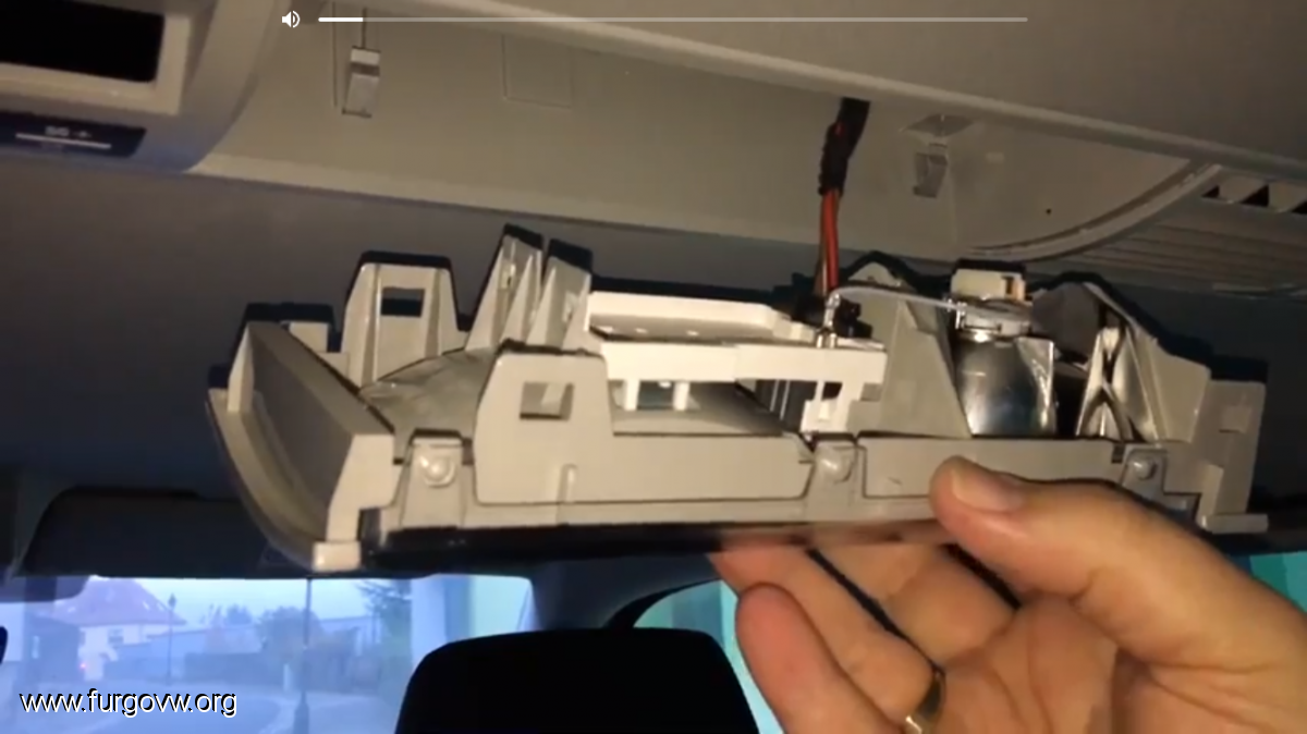

Buen aporte Desiderum
Para los q os esta costando, ánimo q sale. Os adjunto una imagen sacada del video para q os ayude.
Si veis el mecanismo sera mas facil. Hay dos opciones sacar el plafon transparente o todo aqui se ven donde va clipado uno y otro.

Muchas gracias!!!
Yo intentaba sacar solo el cristal,probare asi!!!
As comprado todas las bombillas led en algun sitio en concreto???

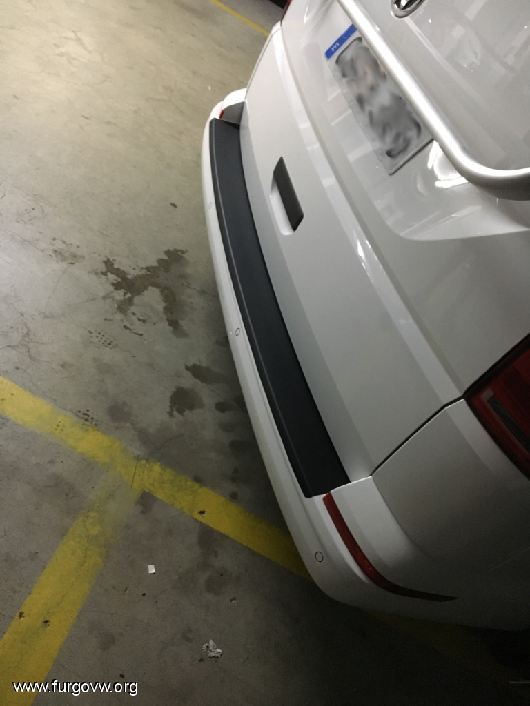

Tranquilo, déjalo para mas adelante. Otro día que estés aburrido lo vuelves a intentar.
Lo del protector ... veo que estamos todos igual, yo lo puse el fin de semana pasado, lo compre en agosto y me llego ahora. Yo le he montado el negro mate de 150mc.
ADVERTIROS que cuando llegue veréis que sobra, aunque ponga vw t6, tranquilo viene pre-cortado a medida. Yo no me di cuenta y pensé que vaya putada que para que pedia el de la t6 y luego me mandaban lo que querían.. total que lo corte a medida. Cuando me dispongo a despegarlo me doy cuenta que venia pre-cortado, menos mal que pude arreglarlo..eso si los sudores de la muerte me entraron  .meparto .meparto .meparto
al final a mi el resultado me gusta.
Un colega me ha preguntado donde lo había pillado y al mirarlo otra vez en amazon salir mas caro, yo lo pille con envío gratis. ahora sale mas barato si lo pillas en la casa del vendedor directamente.

Aquí la mia montada. me ha tardado un mes.
lizmark
Buahhhh bestial esa Caravelle!!!! yo la quería en blanca, que es muy guapa y se sufre menos (me gusta llevarlo limpio) pero la jefa dijo que negra, y negra fue, que es muy guapa también, pero ni cuando se seca el agua queda limpia, pues se le nota todas las manchas de la cal, ni ósmosis, ni historias que te cuentan en los lavaderos...
