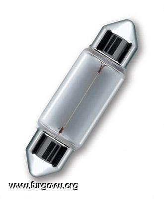

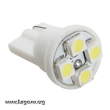

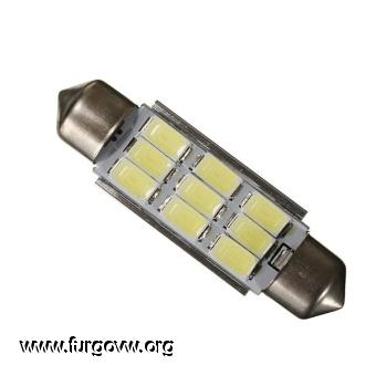

Yo diría que no,ya que cuando se te funde alguna no te da fallo.
Las bombilla hay dos tipos. las que se encienden cuando se abren las puertas longitud 42mm:
version led:
y las bombillas de lectura (T10):
version led:
las del maletero y escalón de entrada son de las alargadas.

y por el tema de los plafones tranquilo y paciencia. tienes que ir pestaña por pestaña empujando hacia dentro pero haciendo fuerza hacia abajo. lo mejor es empezar por las 3 de un mismo lado y luego las otras. Sencillo NO es, pero sale. Al empujar la pestaña hacia dentro se libera de la parte que lo aguanta si haces fuerza hacia abajo queda liberada, ahora a por la siguiente. Vas jugando para sacarlo con mucho cuidado de no romper ninguna patilla.
Lo de poner led es estético da mas luz, a mi me gusta mas la iluminación en blanco, pero también funcional ya que de serie al abrir las puertas se encienden todas las luces, así que si estas de camping con las de led consumen menos.
Espero haberos ayudado. Toda esta info es del foro.
