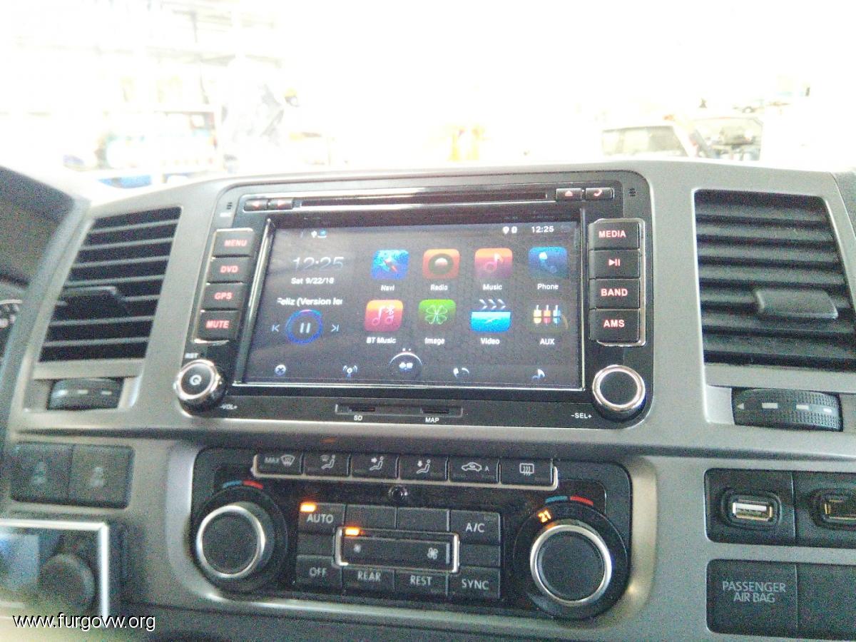

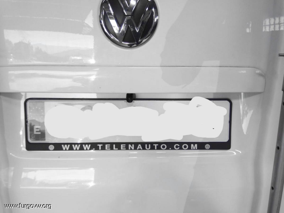

Hola, estoy con ganas de poner pantalla y cámara de marcha atrás. Podrías compartir el enlace de la compra y si ga sido muy complicada la instalación... mil gracias
hugora
Cita de: Andres fer her en Septiembre 27, 2018, 16:00:41 pm
Hola Andrés, en mi hilo detallo siempre un poco más todo, de todas formas, en éste caso no hay mucho más que comentar, pues me lo pidió y monto el taller que me instaló la calefa, aunque si te puedo contar que el lo pidió a un distribuidor de Alemania con el que trabaja para muchas cosas, la instalación es muy sencilla, hay que quitar la tapa del posapapeles del salpicadero, verás los 2 tornillos que sujetan la tapa embellecedora que rodea el equipo y este lleva otros 4 tornillos, lo sacas y es sacar unos conectores y ponerlo al nuevo, no tiene mucha complicación
