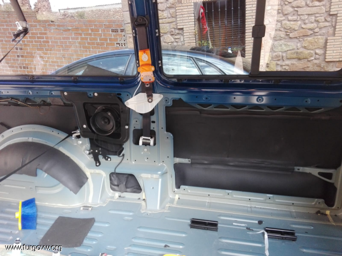

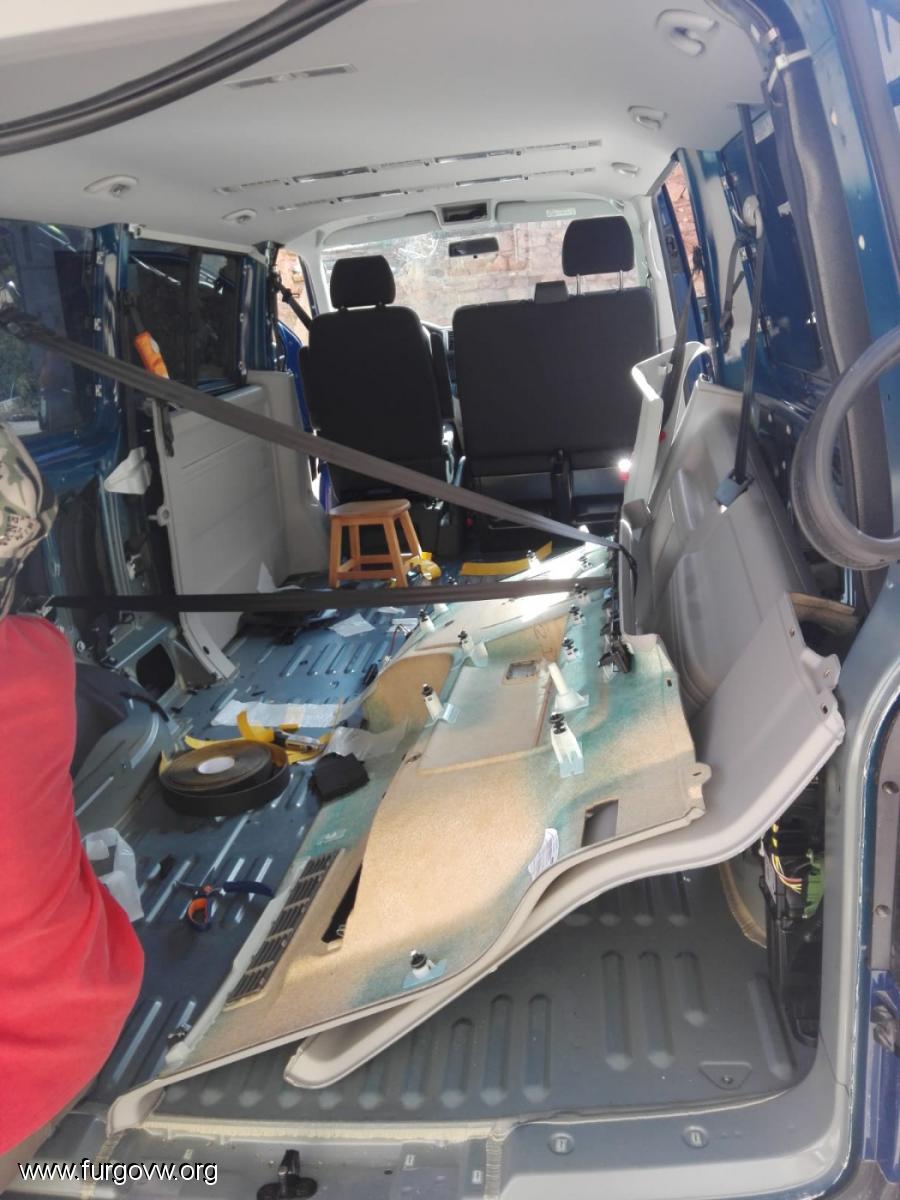

Desmontada y llorando
la parte negra es el Kaiflex.
Enhorabuena, ha quedado genial!!!!!
Una pregunta, por ese lateral pasa la toma de mechero que hay en la tercera fila? Quiero o moverla a la segunda o poner una más en esa fila para cargar tablet de los nenes.
alviyi
Muy buenas, El cable que cuelga en la foto debajo del altavoz es el conector del mechero, quitar los paneles no es lío, hay que armarse de valor y con mucho cuidado ir tirando poco a poco y  salen bien, entiendo que es pasarlo  y hacer el alojamiento donde lo quieras,
Mañana empiezo con la F2 los muebles, a ver que tal?  ;) si keda bien colgare fotos si no MIAU...jajajajajajajajajajajajaja. .palmas .palmas .palmas .ereselmejor .ereselmejor .ereselmejor .loco2 .loco2 .loco2 .malabares .malabares .malabares
Lokillos
A ver, a ver, dices que para quitar los paneles es solo tirar? No hacen falta herramientas ni nada? Y ya puestos, por donde empezamos?
alviyi
Los paneles estan anclado con grapas q van a presion tirar con cuidado y estos dos apuntes, y quitar la goma q hace presión del maletero y un tornillo de estrella aaaaaahhhhhh vale y los cinturones pero vamos que no hace falta el master de tornillos...jajajajajajajaja venga sin miedo hay darle caña a furgo....
alviyi
Aun así, si se necesitan....pero se ve muy claro lo que hay que quitar para poder finalmente tirar de ellos... perdonar si no estaba dando muchos detalles....

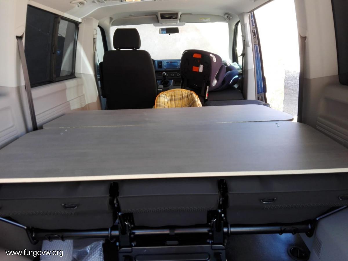

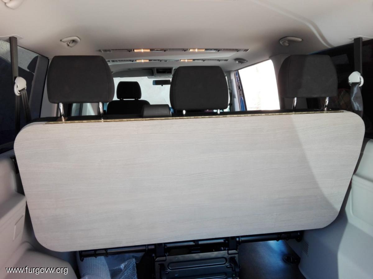

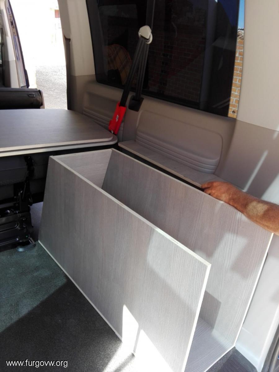

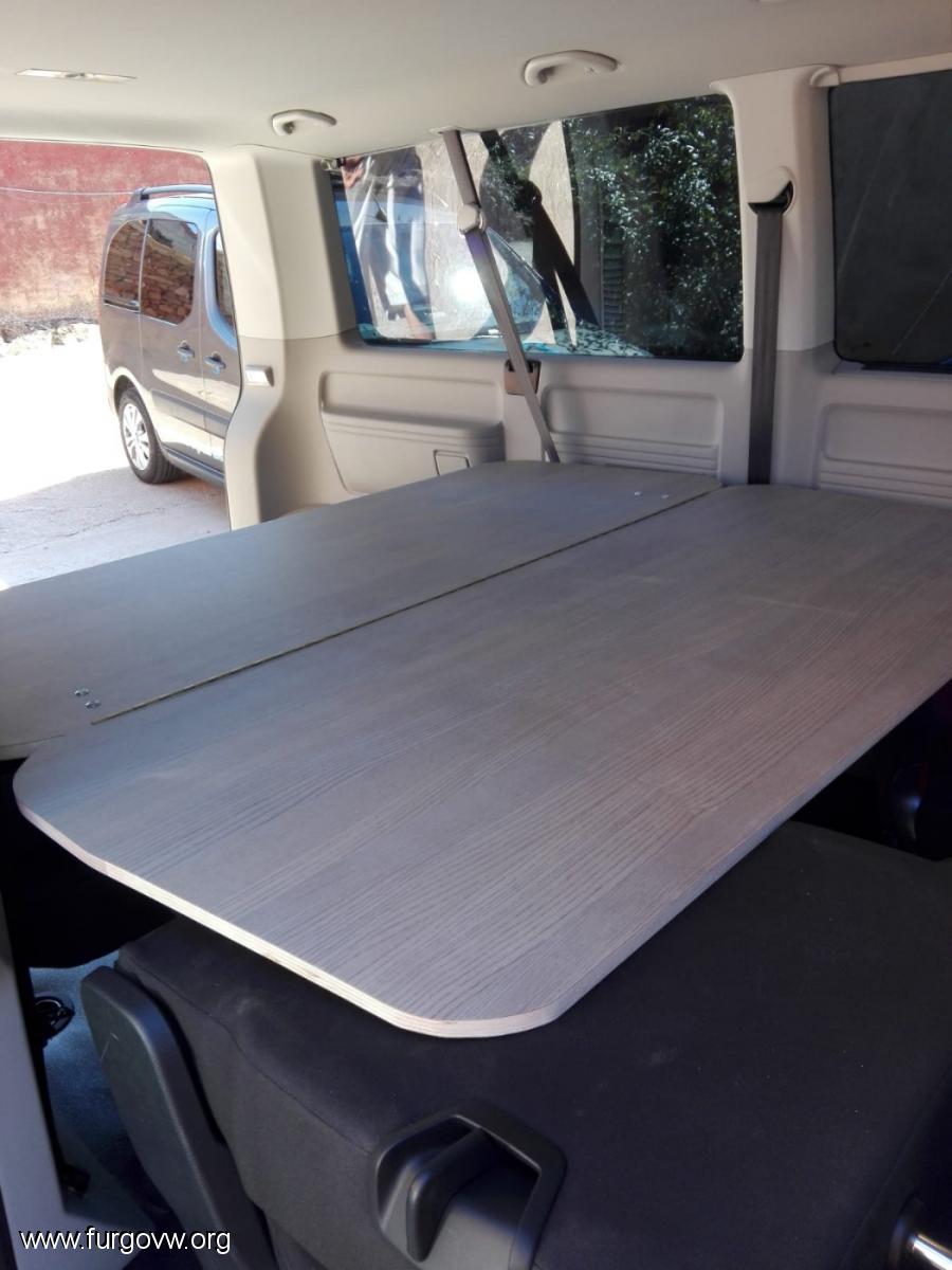

Estos son un poco los resultados obtenidos este fin de semana...la verdad q vamos despacio pero con buena letra.
Todavia nos queda mucha tela q cortar.....pero poco a poco.
Lokillos
Bravo. A ver, a ver como va evolucionando que tiene una pinta de la ostia
Rusogr
Cita de: alviyi en Septiembre 17, 2018, 13:00:10 pm
Joder que buena pinta. Lo quiero yo también. Jajajaja. Te está quedando de la ostia.
Que madera has utilizado y donde la has comprado?
vw_Fusti
que pasada! Con ganas de ver el resultado final!
alviyi
Cita de: vw_Fusti en Septiembre 18, 2018, 09:30:46 am
Caracteristicas de la madera:
* Grueso de 15 mm.
* Compuesto de 9 capas con cola negra para canto visto.
* Aplacado en HPL a dos caras.
* Tablero específico para mobiliario de camperizado.
La empresa http://www.contrachapadosdecostyl.es/
Poco a poco todavía queda mucho y ahora vamos a tener un parón por falta de tiempo...pero los avances q tenga los ire colgando.
La verdad q la madera hay que trabajarla despacio como quieras correr es cuando mas problemas te da..los miedos que teníamos ya están solventados ahora es cuestión de tiempo y hacer las cosas bien...gracias por vuestros ánimos y comentarios por que cuando las cosas no salen te dan ganas de mandarlo a la mierda...pero bueno se pasa rápido.
Animo y con buena voluntad y ganas todo sale...
