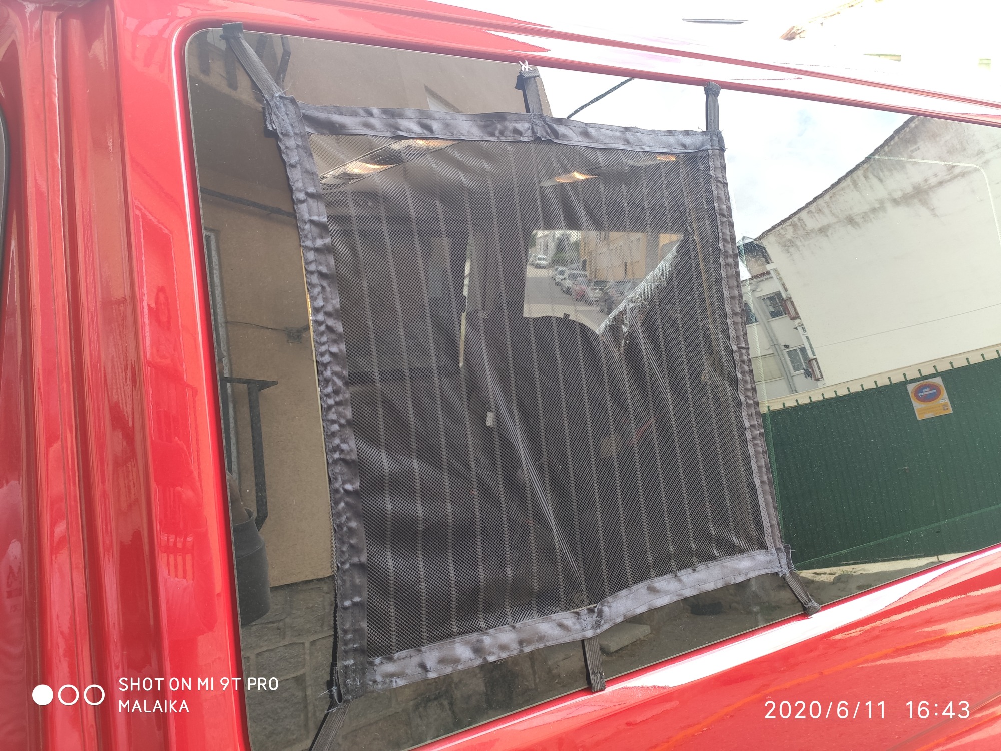

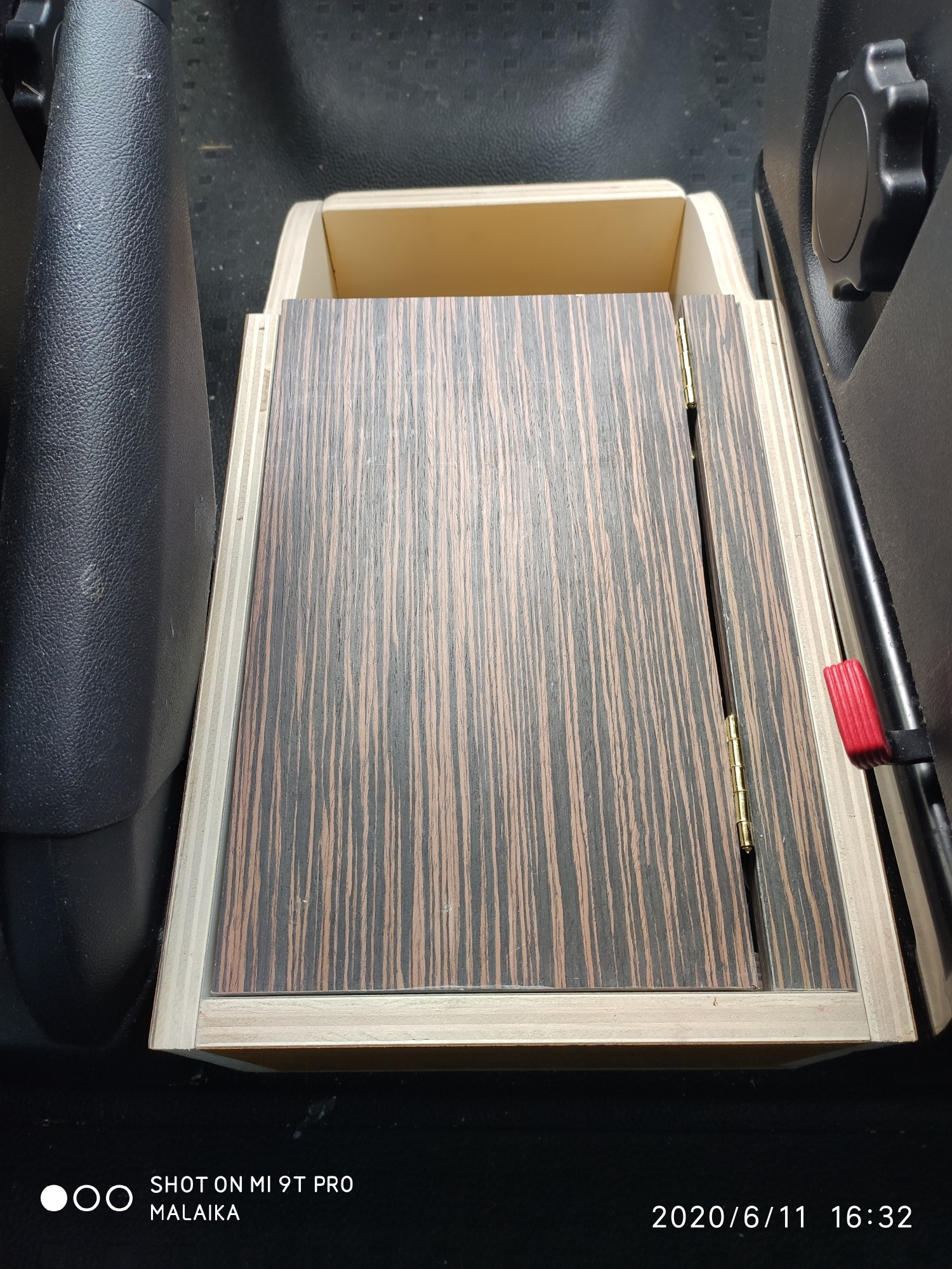

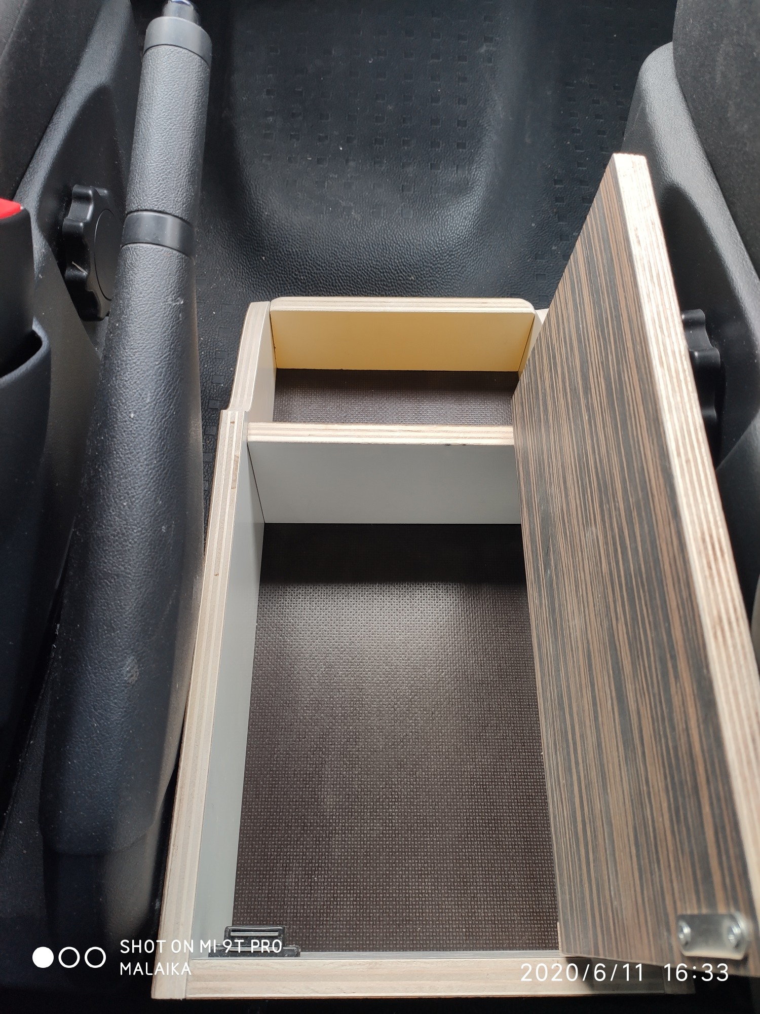

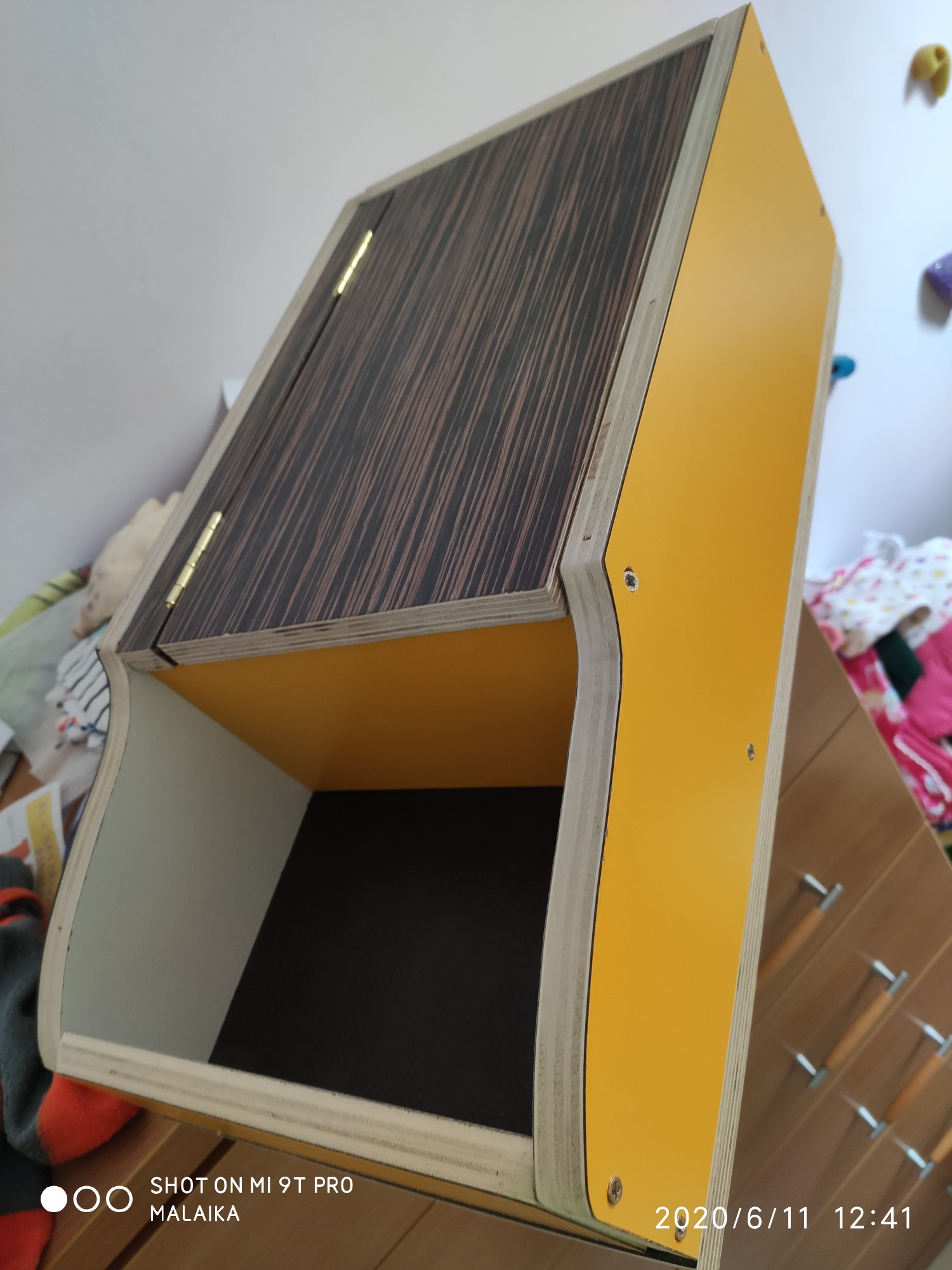

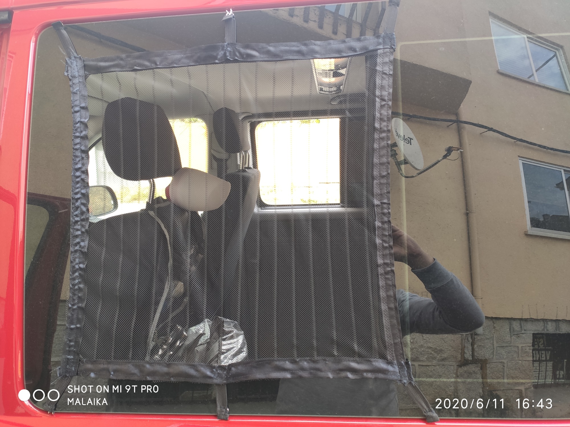

Que tal vamos?
Aquí os dejo un par de cosillas que hemos hecho, unas mosquiteras para las ventanillas laterales y un pequeño mueblecito para el hueco entre asiento de conductor y de copiloto.
MANUELGA
Cita de: Peruconexion en Junio 12, 2020, 21:55:23 pm
Buenas, buen trabajo, ¿vibra mucho durante la conducción o se queda bien sujeto entre los asientos?
¿Tendrías las medidas del boceto para tenerlo como base?
Gracias.
Peruconexion
Cita de: MANUELGA en Junio 17, 2020, 12:02:48 pmBuenas, buen trabajo, ¿vibra mucho durante la conducción o se queda bien sujeto entre los asientos?
Gracias.
No vibra nada, porque va encajado entre los dos asientos.
Luego te paso medidas de la caja.

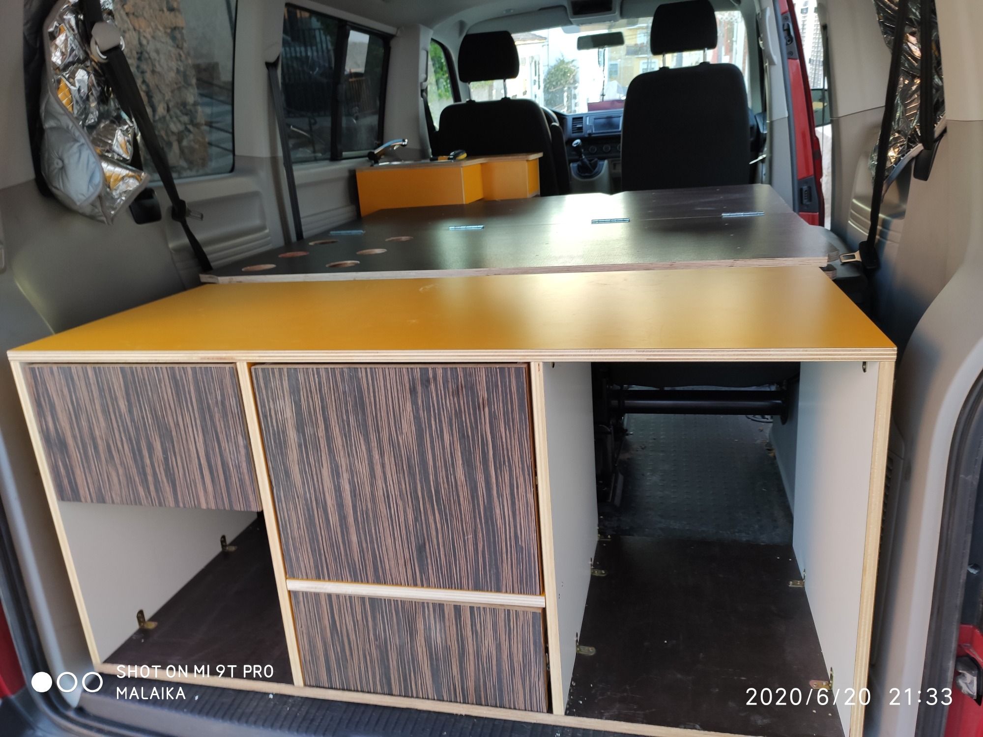

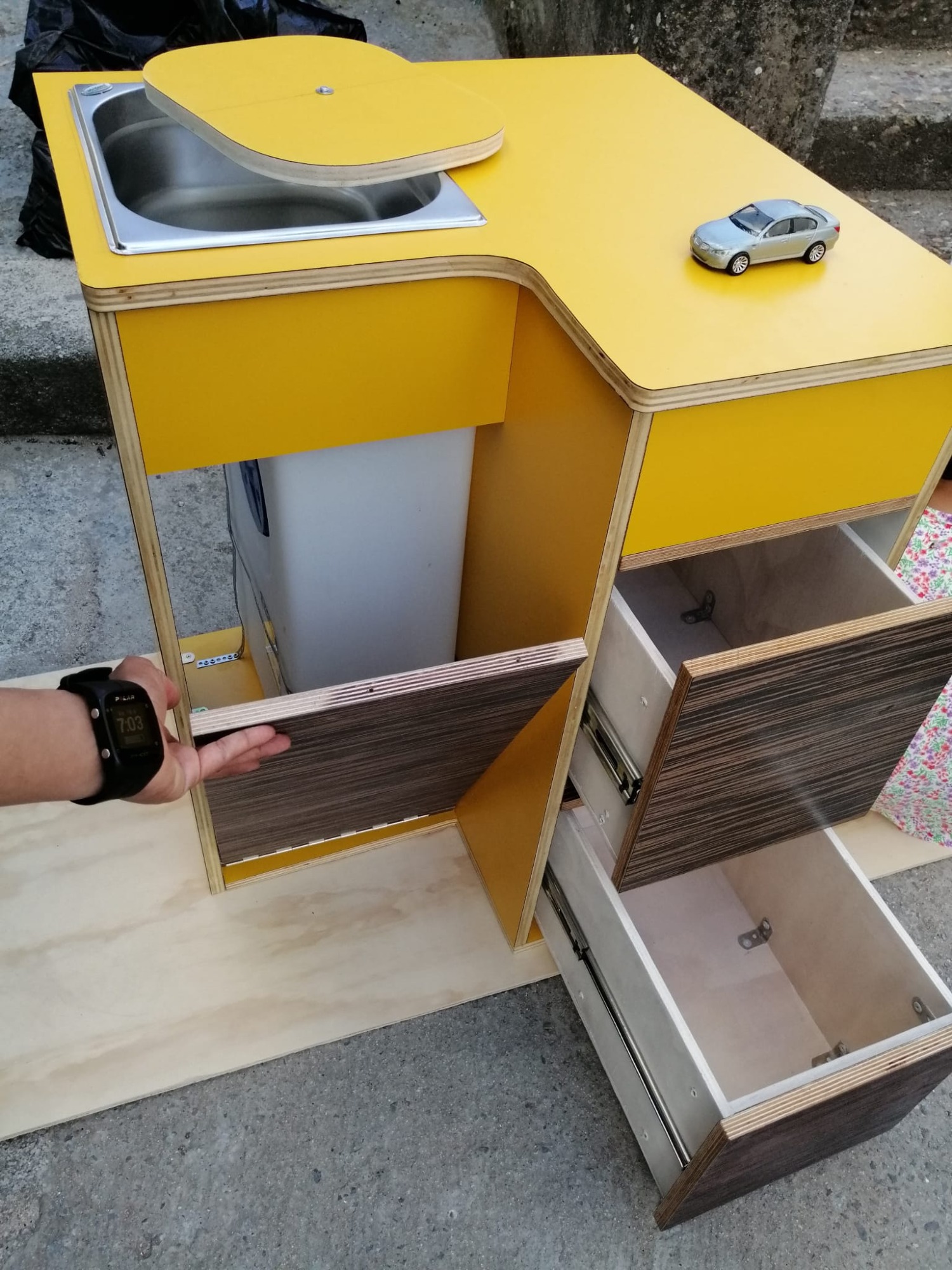

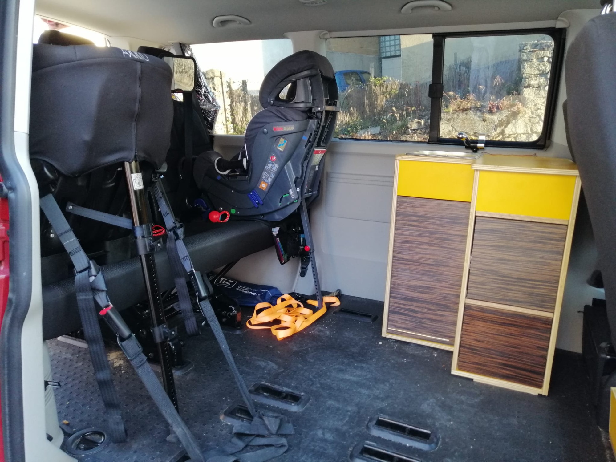

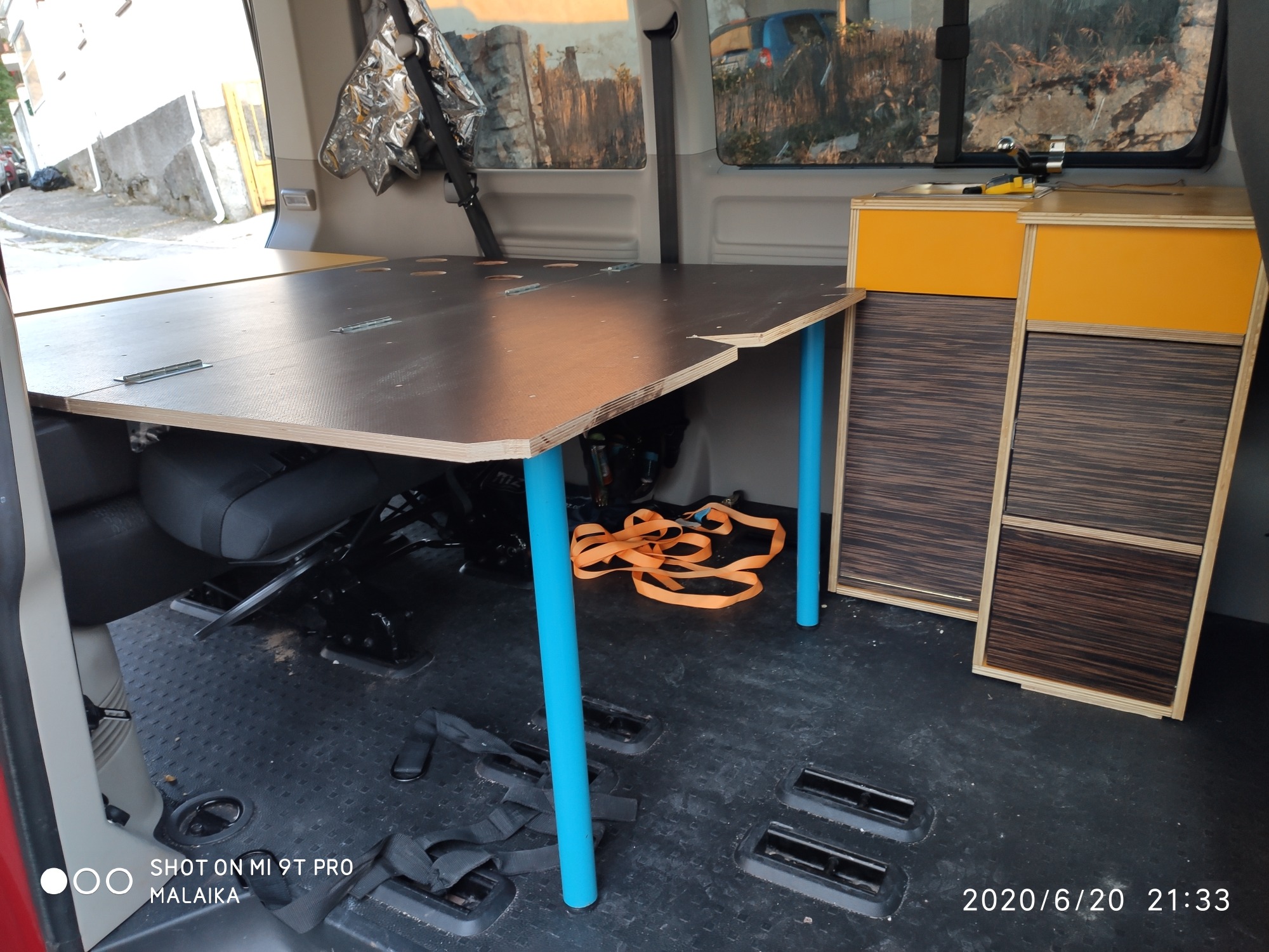

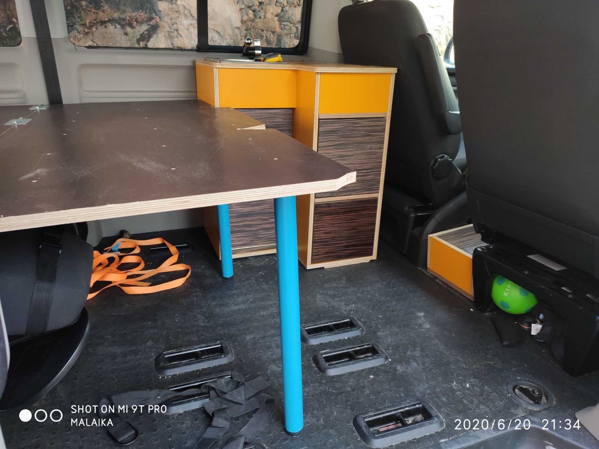

Peruconexion
Muebles terminados, a falta de un par de cajoneras en el de atrás (y los cierres botón) porque no sabemos aún de que medidas las queremos.
  Ahora a esperar a que nos instalen el suelo, la segunda batería, la calefacción y el depósito en los bajos para poder fijarlos.
