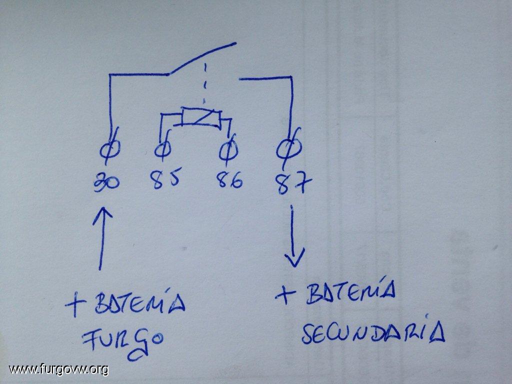

aghast
Te pongo el esquema interno del relé.
Si es un relé normal, tendrá estas patillas.
30-87-85-86
Si puedes específica en que patillas mides y a ver si damos con el problema.
