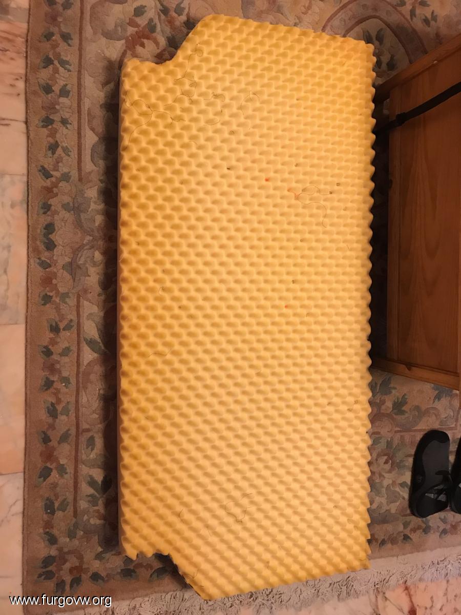

bueno amigos, me embarco en otro proyecto, hacer una sabana bajera ajustable, la pregunta clave es como hacerla si mi colchón es irregular? os pongo en situación, la parte irregular del colchón es la que pegaría con el portón trasero, la forma es como si a un colchón normal le quitas dos de las esquinas y las redondeas hacia dentro, creo que mejor voy a poneros una foto de la parte que digo, en fin, la teoría de como hacer una bajera ajustable me la se, pero al tener esta forma ya estoy un poco confuso a la hora de hacerlo, ¿hago una bajera normal y la parte que sobre la escondo como puedo por debajo del colchón? o habrá alguna manera de que esto quede perfectamente ajustado? se me ocurre como un posible método la misma manera que tuve de hacer la funda del colchón, es decir, cortar la forma del colchón y luego coserle una tira de tela del tamaño de la altura por todo el contorno, solo que en vez de volver a coserle otra pieza de tela por abajo, lo remato con el elástico, os parece razonable? ¿habra una manera mas facil?

Lo veo, lo veo, buena idea.
Yo le daría a la pieza a la pieza con forma un poquito menos de medida, ya que al apretar el elástico, debería encoger un poco la espuma.

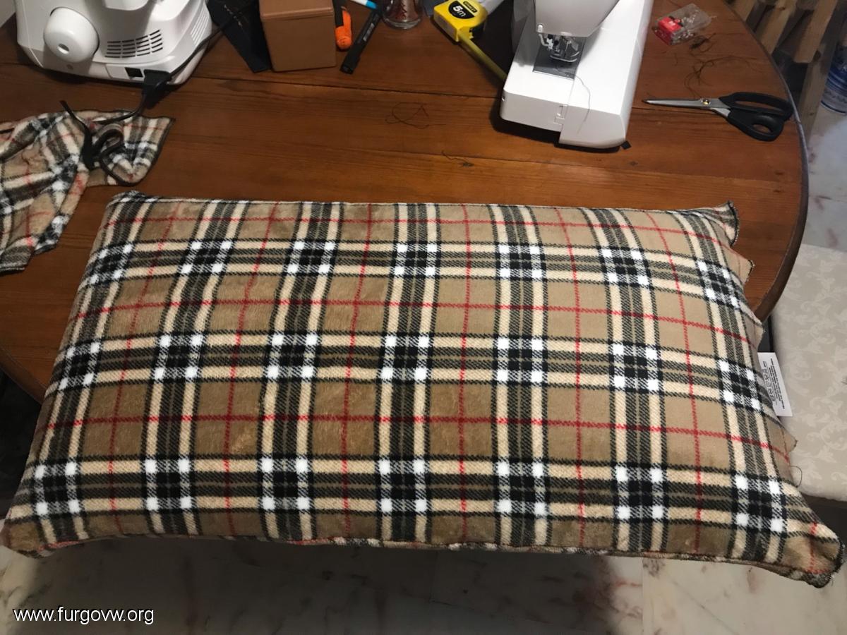

Muy chulo el cojín, Ronmartin, ¿Dónde compraste esa tela?

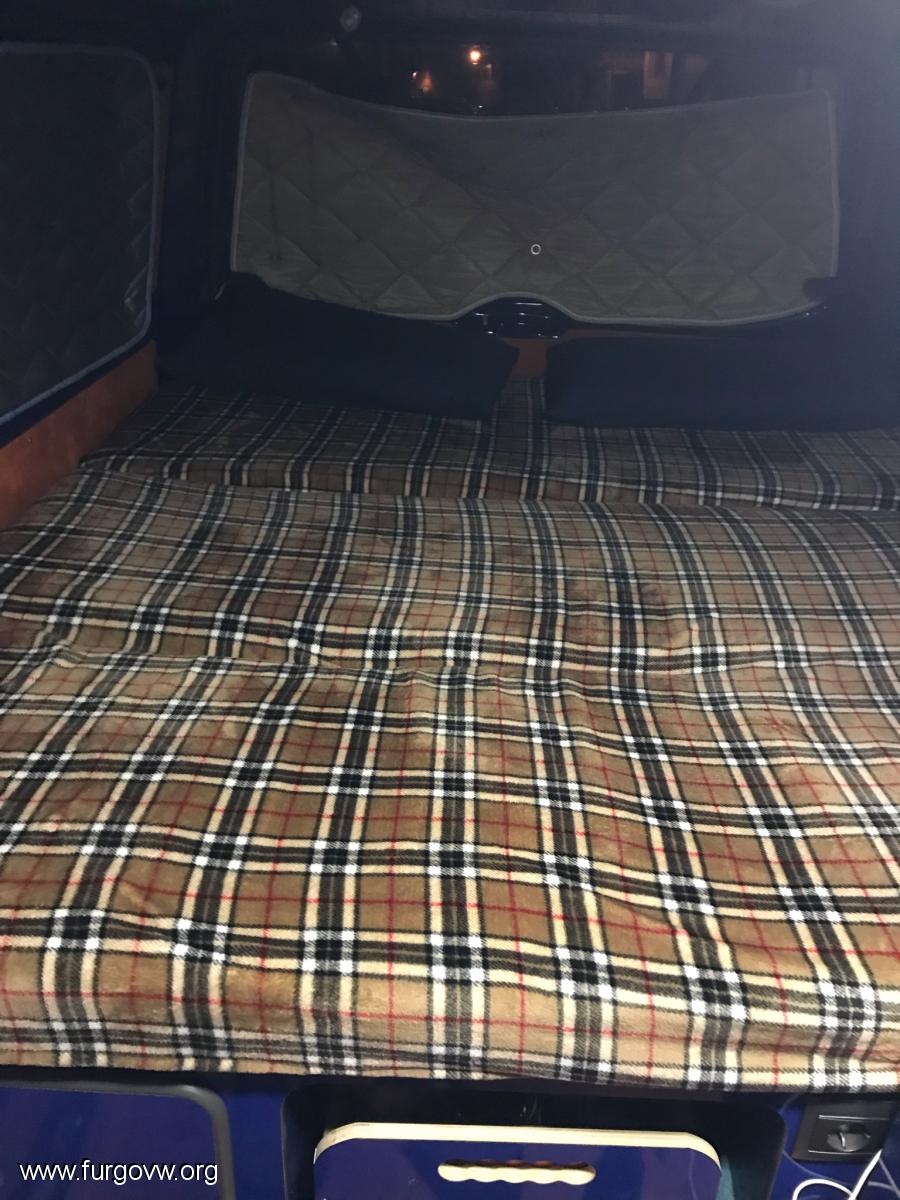

te refieres a la tela naranja? creo que se llama chinilla o algo asi, la compre en una tienda de telas que hay aquí en málaga al lado del decarton, la tela con la que voy a hacer la sabana se llama coralina, es supercaliente (demasiado para mi pero a la parienta le encanta) ya haré una foto cuando termine, de momento me he quedado corto de tela y tengo que ir a por mas, pero una parte ya esta terminada. Creo que el elastico que estoy usando (el que vendía el lidl hace unas semanas) es una porquería así que aprovecho y comprare mas de mejor calidad, también le voy a poner uno en medio, ya os explicare para que, y otro en la sabana superior, solo en las esquinas, para que no se vayan los pies.

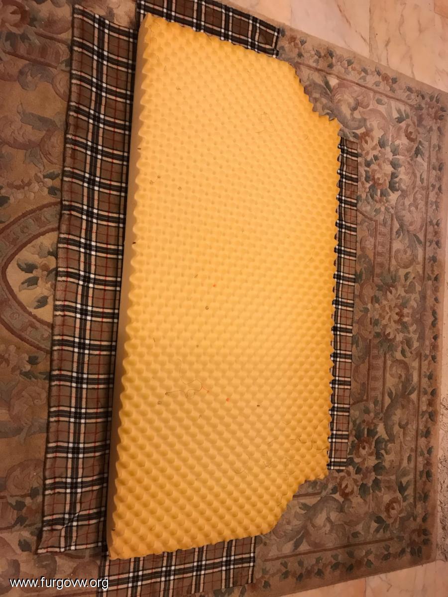

esto parece que le ayas quitado a un asiento de atrás el respaldo . lo que puedes hacer es dos cosas una cortar la tela con la forma de la espuma luego le haces una banda por todo el lateral y para que quede bien cojes goma o elastico que salga de las esquinas invertidas y por el contorno como si fuera una funda de coche pero aquí no puedes enganchar los elásticos en el hierro del armazón, si no en el centro donde se pueden unir todas las tiras que agas.
otra cosa es hacer una pieza delantera con la forma de la espuma otra trasera se cose una banda y luego en la espuma se pega un poco de espuma  blanda de 1 cm o mas si es muy blanda , de esta forma cuando metas la espuma dentro de la funda que as hecho rellenara todo sin perder la forma que tiene la tela.

Lo que he hecho al final es quizá una mezcla de las dos maneras que tenía de poder hacerlo, he recortado con la forma del colchón más la altura de este (más un poco para el dobladillo, y el trozo de tela que quería que se remetiera por debajo)
Luego a esto le he cosido las dos piezas laterales que hacen la forma hacia adentro, la verdad es que si no fuera porque este tipo de tela resbala muchísimo sobre sí misma me habría resultado un brico muy sencillo de hacer, eso si, para coserle la tira de goma, que en este colchón irregular se la he cosido por todo el contorno, me he cargado 4 agujas, si tuviera que volver a hacerlo primero haría el dobladillo y luego pasaría la goma por dentro, mucho más rápido y fácil.

Y como no, también habrá que hacer los accesorios
(Que asco le estoy cogiendo a esta tela )
