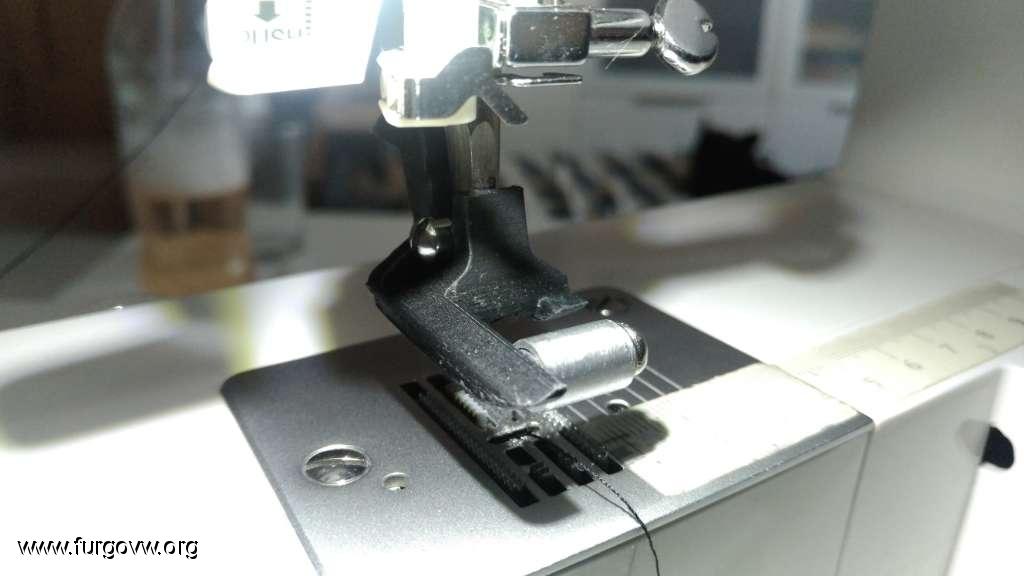

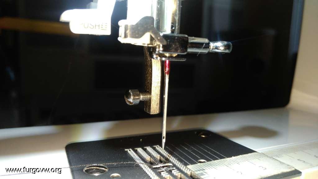

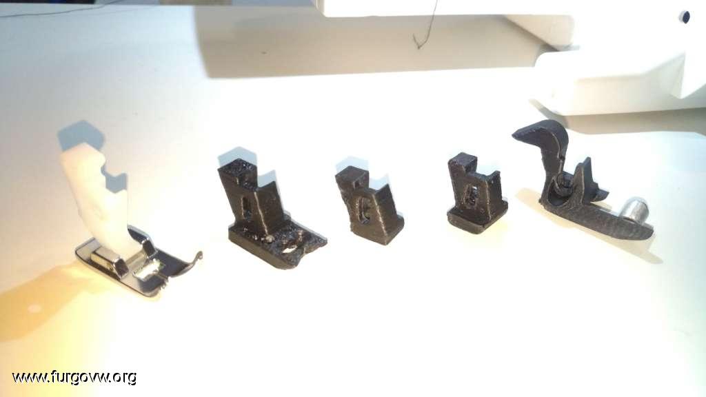

¡¡Buenas familia!! Os traigo un invento que quizás os interese.

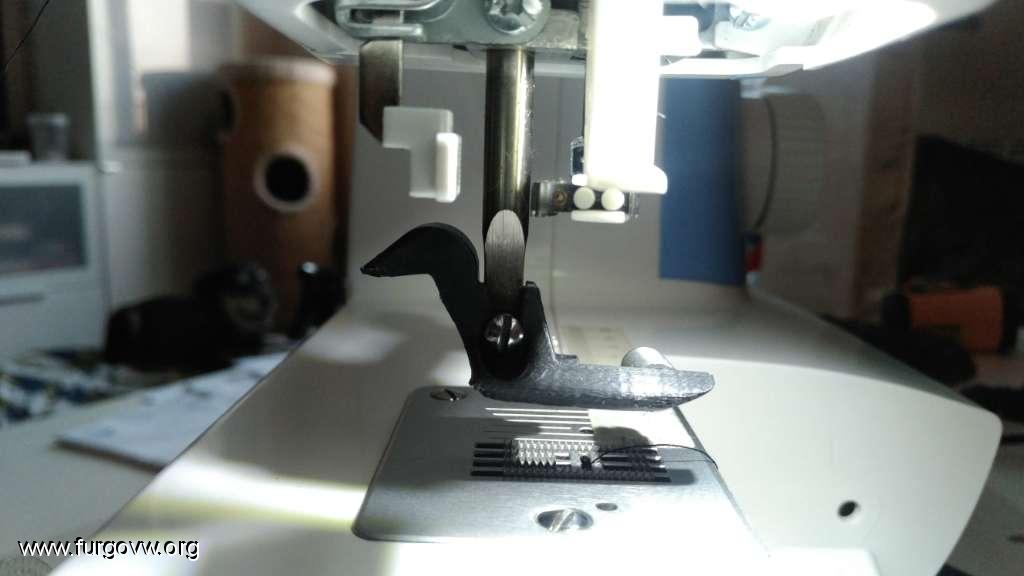

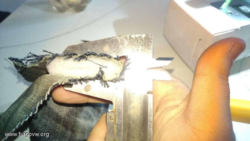

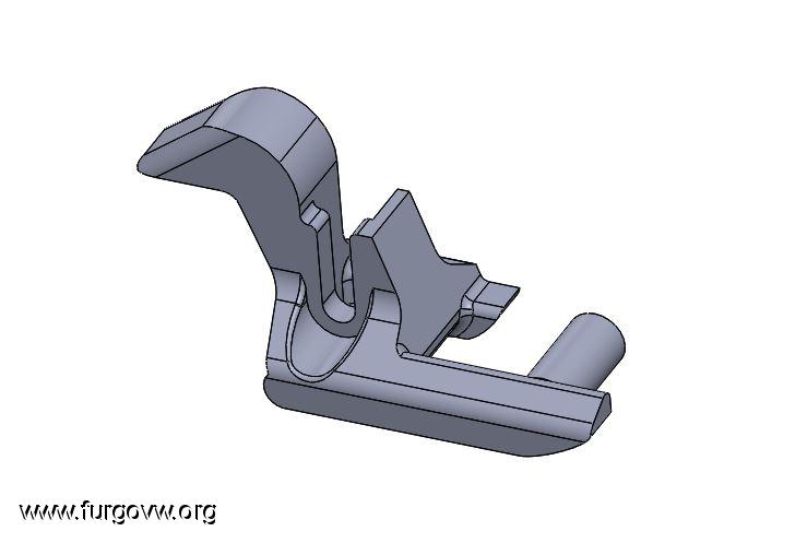

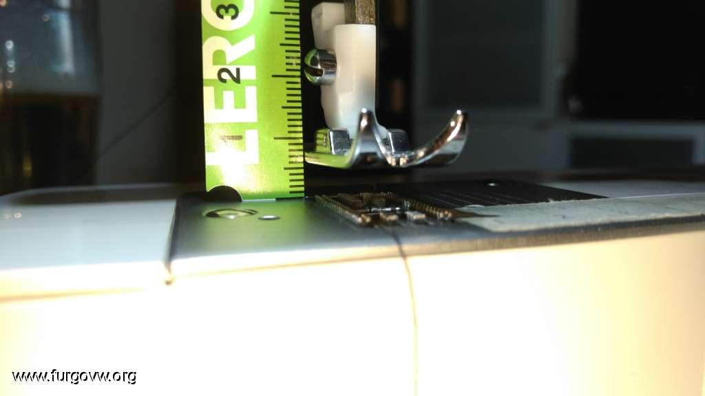

He diseñado e impreso en 3D un prensatelas. ¿Para qué si ya hay muchos de diferentes tipos? Pues uno que permite coser a una máquina casera el doble de grosor!!
Un vistazo al invento

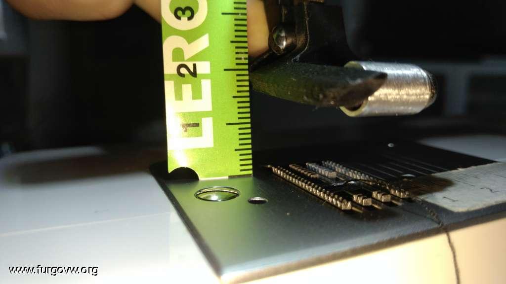

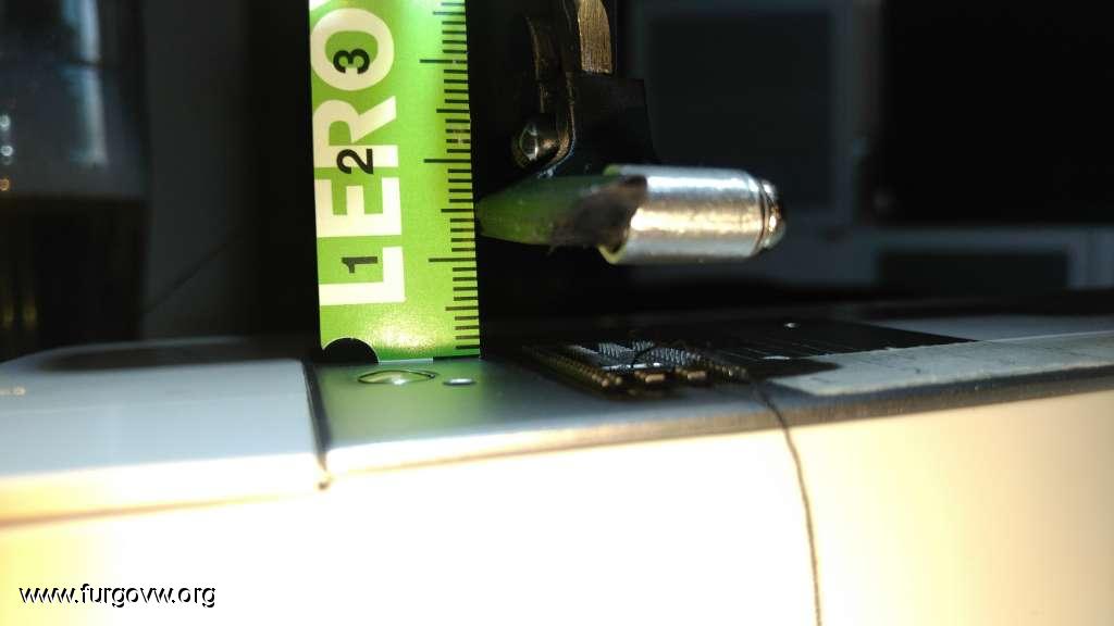

Una comparativa de altura del prensatelas original de mi máquina y mi prensatelas.
Como se puede ver he ganado el doble en altura, de los 0,6mm he pasado a 1,2mm, e incluso puedo forzar hasta 1,6mm

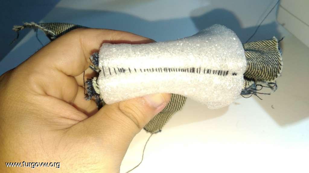

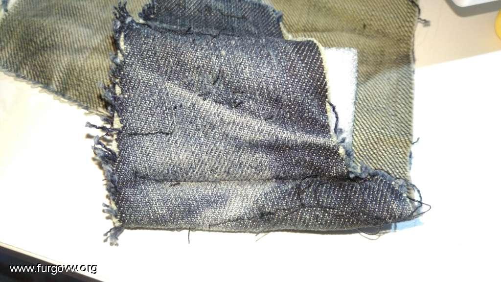

Ahora vamos a probarlo con un sandwich de 1,6mm son dos capas de tela vaquera y en medio espuma de polietileno (la que se usa para embalar)
Pues ha podido coserlo perfectamente, no es para alta costura pero a mi me hace el apaño sobradamente. Las puntadas como se ve no llegan a ser del todo homogéneas. Tenía configurada la máquina a 4mm de puntada, porque si pongo a dos por ejemplo apenas avanza.

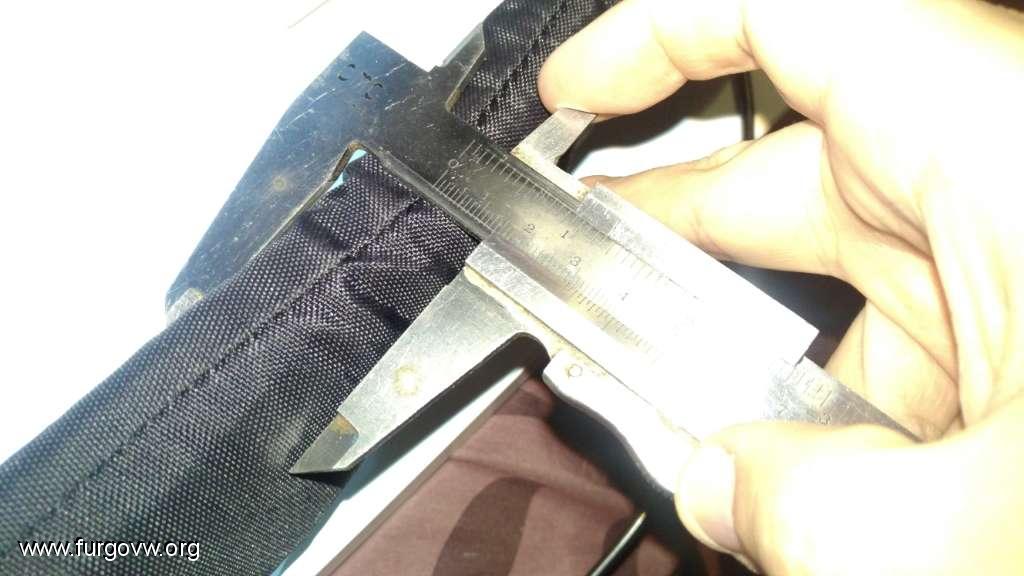

También ha podido con la causa de mi invento, unas ¿asas? de mochila que le metí espuma y ahora miden unos 3cm de grosor.
Coser estos grosores con una máquina casera es imposible, ahora con mi prensatelas se ha abierto una puerta para que sea posible. Para llegar a ese diseño he tenido que hacer unos cuantos antes cuando veía los problemas, ya me iba a dar por vencido con este último diseño.
Tengo muchas ideas de modificación de mi máquina, pero eso supondría perder la garantía... así que de momento así se queda.

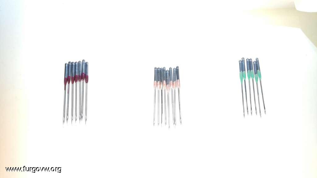

Y como bonus un truco. Como suelo coser materiales gordos unas veces y otras veces muy finos tengo que estar cambiando de aguja constantemente y lo que me suele pasar es que me pongo a coser telas duras con la aguja más fina hasta que la parto a las pocas puntadas, por eso se me ocurrió que pintarlas con esmalte de uñas para diferenciarlas fácilmente estando puestas. El rojo para las telas más fuertes, el azul para las más finas y el rosa para la intermedia, tengo otras dos medidas de agujas intermedias pero nunca las uso, así que no las pinté.
Supongo que lo subiré a Thingiverse por si alguno estáis interesados en imprimirlo.

Pues a muchos nos iria bueno tu invento... te animo a que lo comercialices!! yo me apunto a esa puntadas!!!!
ggduncan
muy buen hecho.
lo normal de estas maquinas es usarlas con casi todas las telas menos la vaquera, las únicas que cosen espuma gruesa es la de doble o triple arrastre , i de todas formas para hacer tapicería se coje un poco de espuma 1 o 1,5 cm como máximo , luego lo de mas se pega en el asiento espuma mas gruesa.
para coser de mas altura en las maquinas industriales se puede regular con el eje del prensa tela.
yo no forzaría la maquina cosiendo 3 cm de espuma por que puedes romper los engranajes o alguno otro mecanismo.

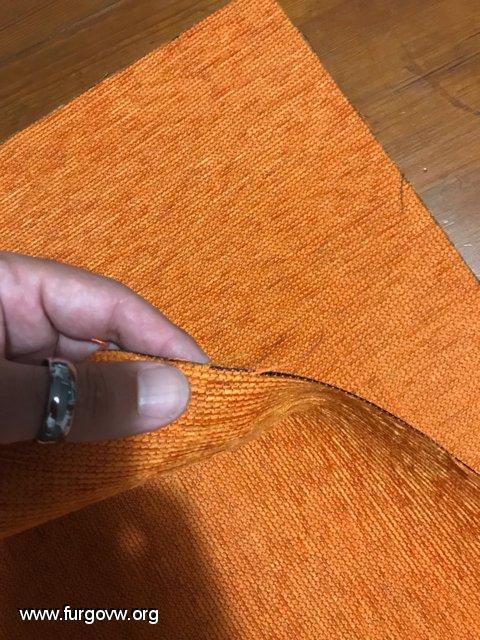

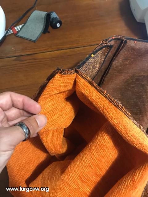

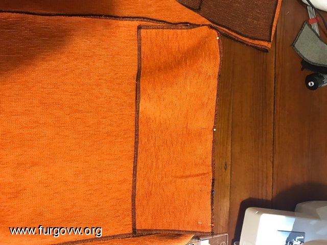

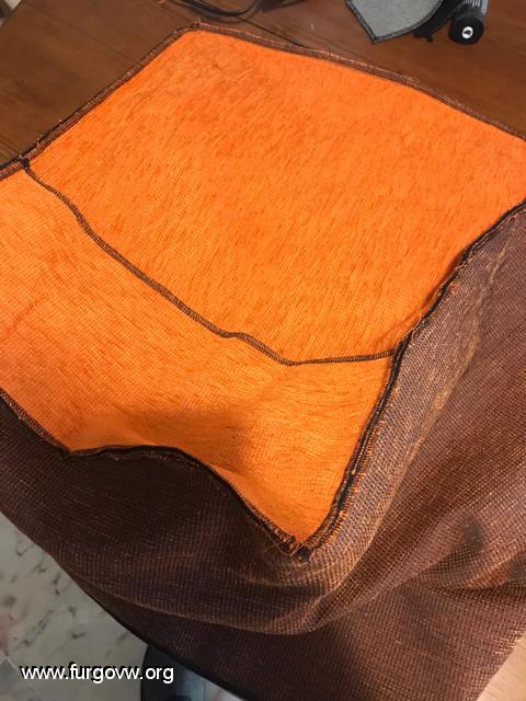

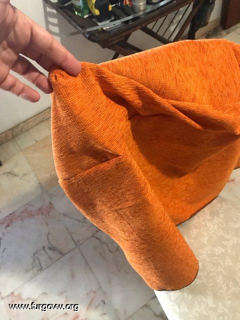

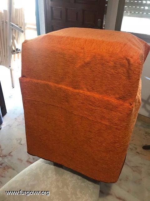

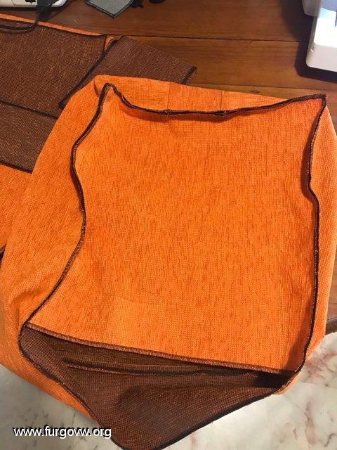

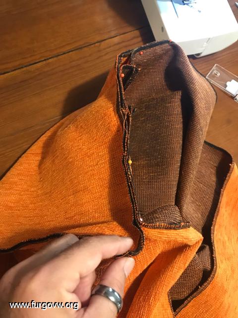

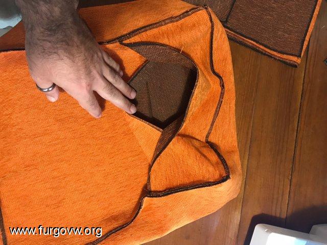

Bueno, pues ya lo tengo hecho, vamos a ver, efectivamente para hacer el cojín con falda, que es básicamente lo que he hecho, primero se hace la funda del cojín, pero la parte de abajo de este, en vez de coserlo con las costuras hacia dentro, para que no se vean, se cose con las costuras hacia fuera, para luego a estas costuras coserles la falda que tapará el poti, esta vez con las costuras hacia dentro, lo he probado y queda un poco grande, pormenores de haber tomado las medidas a ojo, no ha sido muy complicado y lo recomiendo a todo aquel que tenga el poti desnudo, queda muy aparente y con el cojín integrado resulta un asiento más, ahora estoy pensando en ponerle bolsillos para alguna revista, mando a distancia o incluso para el papel higiénico.

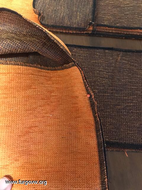

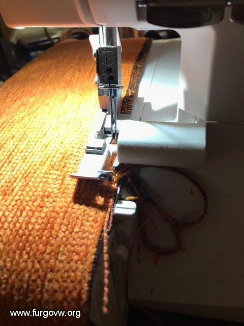

a ver si consigo explicar lo de las fotos jeje, en las primeras estoy remallando el contorno porque esta tela se dehilacha muchisimo,

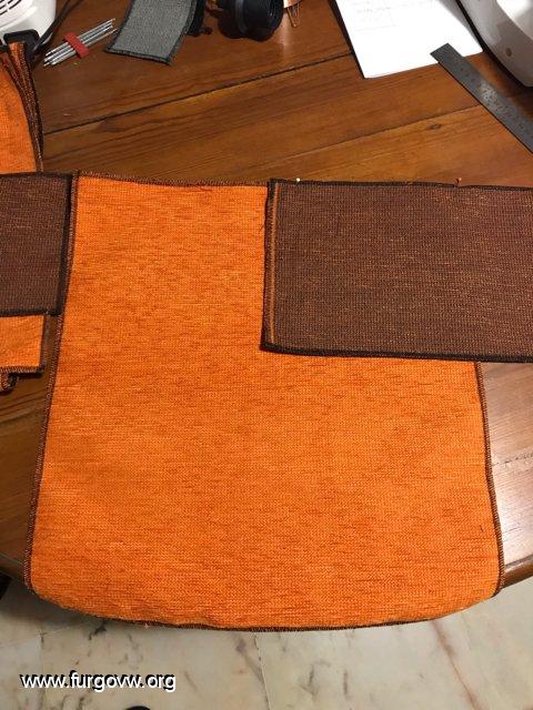

aqui estoy cosiendo una de las partes de debajo del cojin.
asi queda esta parte cosida, lo siguiente es coser la otra parte inferior del cojin que hace la solapa para meter el colchon.
asi quedan las dos partes cosidas al inferior, como se puede ver las costuras se ven por fuera, aqui coso ahora la parte de la falda.

muy bonito, una cosa cuando vallas hacer los bolsillos, haces una plantilla con el tamaño del bolsillo y ves como queda y donde colocarlo en la pieza que esta colgando, marcando la tela y luego cortas el bolsillo y lo coses en su sitio.
pero creo que esa maquina no podrás hacer eso a menos que los cosas en los bordes.
felicidades por la creación
