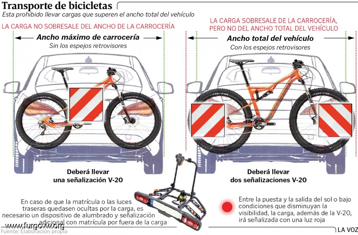

Correcto, pero tener en cuenta que se puede complicar un poco más todavía, hay veces que hay que colocar DOS PLACAS  .panico .panico
Si el ancho de las bicis es igual o inferior al ancho de la carroceria, 1 PLACA V20
Si el ancho de las bicis es mayor que el ancho de la carroceria, pero menor o igual que el ancho de los espejos retrovisores, 2 PLACAS V20 en los extremos, formando una V invertida.
Si el ancho de las bicis es mayor que el ancho de los espejos, NO SE PUEDE CIRCULAR. Hay que desmontar ruedas.
Más info: http://www.mobbec.com/blog/2016/01/26/cuando-es-necesaria-la-placa-v-20-senalizacion-de-la-carga-en-turismos-legislacion/
caldero
Una imagen vale más que el rollo que he soltado antes...... .meparto
