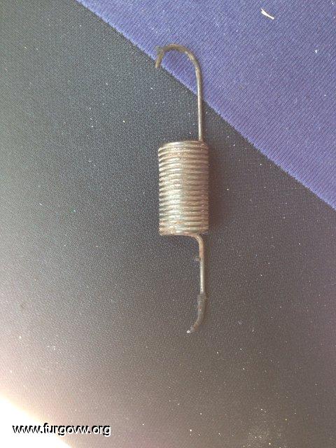

Hoy al desembragar noté que se caía algo del embrague. Resiltó ser este muelle partido. ¿ De qué parte del embrague ha salido y donde encontrar un repuesto? Gracias.

Supongo que sera el muelle que hace que el pedal vuelva a su sitio,en las trafic así es practicamente identico y se rompen a menudo,has notado que vaya mas duro el pedal? En vw no se si habrá recambio,en renault si que lo hay,por cierto,si me acuerdo mañana, le hago una foto a mi transporter para que lo veas,un saludo!!!

Parece la pieza numero 20
referencia 701721363
El problema es que CREO que VW vende de 5 en 5 segun este hilo

Gracias por la información a ambos foreros. Es exactamente la pieza 20. Iré a la vw a pillar el paquetito aunque solo necesite uno.
Lo que no me queda claro aún es donde engancha por arriba. Ya aé donde agarra la palanca del embrague, pero arriba no distingo agujero para introducirlo.

A ver si me acuerdo de hacerle la foto a la zona y la pongo aquí,un saludo!!!
Van_der_Van
Esperándote josehuesca. Gracias

No se por que,no me deja subir fotos,te las paso por whatssap si quieres,te dejo un privado con mi número de teléfono, saludos!!!
