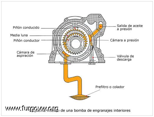

Ya me llegaron las herramientas y me puse en faena. Todo ha ido bastante bien, pero me he llevado un chasco al ver que el retén del cigueñal no pierde, o en caso de hacerlo debe perder poco ya que el propio retén y el borde está limpio. Si que es cierto que presionando el retén por la parte más baja hace que salga un poquito de aceite. No tengo fotos con el piñón fuera, lo siento.
El caso es que la pérdida debe venir de otro sitio, y según he leído en este foro, lo más probable es que lo haga por la junta de la bomba de aceite. Adjunto un par de fotos para que veais las manchas. También he visto que suda bastante por toda la junta del carter, pero no viene de ahí la grandísima pérdida que tiene. Antes de desmontar nada, y con el motor en marcha, a los 20 minutos aproximadamente comienza a regalimar aceite por el carter justo por debajo del piñón del cigueñal, por eso pensé que venía del retén.
Qué opinais, se que la calidad de las fotos no es buena, pero creeis que puede venir de la bomba la fuga?
Por cierto, sabeis para que sirve ese tornillo grande que se ve en la segunda foto a la izquierda? He mirado en la wiki de T4 pero no dicen nada de ese tornillo, y yo concretamente lo tengo muy sucio de aceite, no se si pierde también por ahí o pierde por la junta y se acumula ahí la mierda.
Por cierto, alguno de los tornillos que sujetan las tapas salió con la punta llena de aceite.
Muchas gracias!
haizkolari
es la válvula de sobrepresión o de descarga de la bomba de aceite...si quitas el tornillo accedes a las piezas que componen la válvula (muelle y émbolo)
