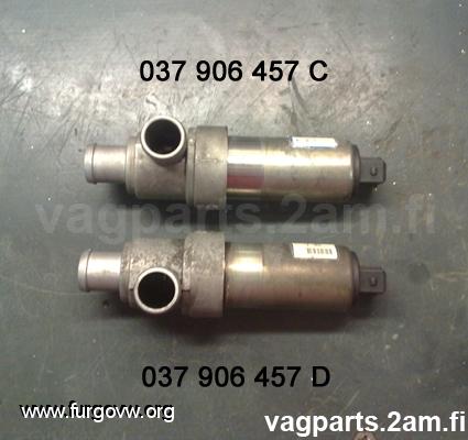

Hola,  el ralentí lo regula el la electroválvula que hay encima del colector de admisión,  esta hace de "puente" al aire cual do la mariposa no está siendo accionada por el pedal del acelerador y según a posición en la que se encuentre deja pasar una cantidad de aire al motor.  Es común que se agarroten al secarse el aceite que transportan los vapores del cárter que vienen del respiradero.
Supongo que cuando te han dicho que hay que cambiarla es porque la habrá limpiado y comprobado.
En cualquier caso lleva la marca y el modelo en la placa identificativa, si lo buscas en la red (ebay, milanuncios...)  podrás saber lo que vale,  aunque si es bosch no me extrañaría nada esos precios tan elevados.

Quitando los tubos de goma que le llegan,  luego se quita el conector eléctrico y después se saca de su alojamiento junto al colector,  no es muy complicado pero hay que llevar cuidado con los tubos de goma al sacarlos,  no es difícil pero hay que ser cuidadoso.
Al meterle corriente  debe de moverse una pieza que comunica o cierra las dos tomas, no tiene mucho misterio

En los tubos de goma llevará unas abrazaderas, tendrás que ver como son, una vez las tengas fuera y antes de sacar los tubos te recomiendo, para que salgan más fácil, girarlos un poco sobre el alojamiento aguantando la válvula con la otra mano, así saldrán mas fácil. La válvula saldrá sacándola del anillo de goma donde va puesta.
Para limpiarla yo lo haría con gasolina, la técnica del  petroleado creo que sería la mas efectiva.

haizkolari
esa electroválvula  la montan los vw passat con motor código 2E ... por si la quieres buscar de segunda mano, la referencia es 037 906 457 c
