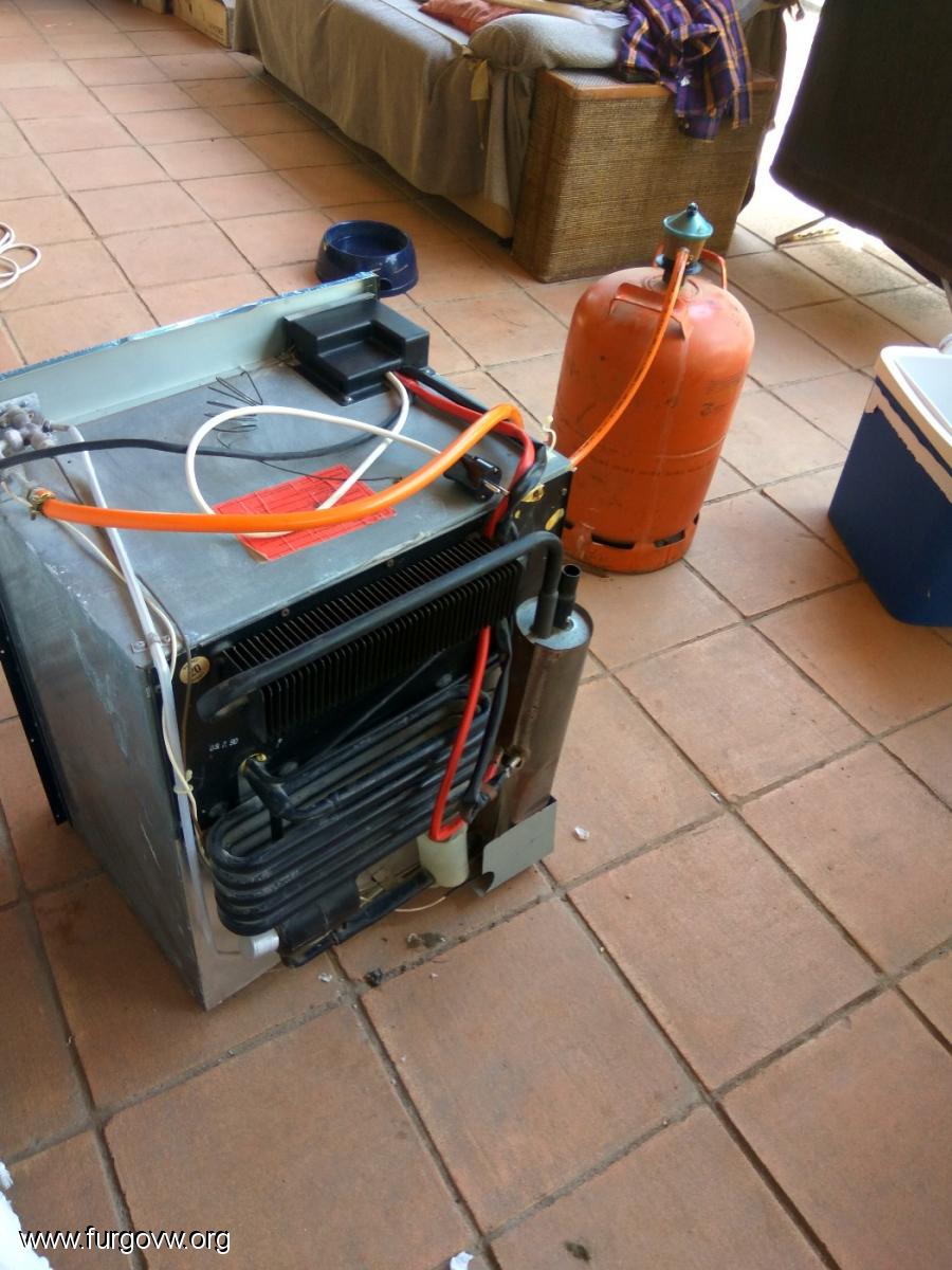

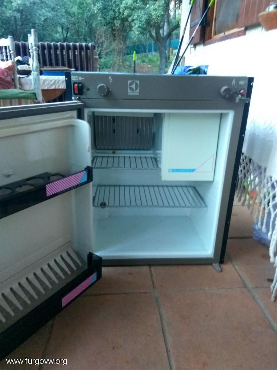

Aquí están las fotos de la nevera, a ver si alguien puede arrojar algo de luz sobre el asunto, gracias y un saludo.
durruti1
Las rejillas que le pones a la nevera son para ventilar la por detrás y que no acumule excesivo calor lo que hace que rinda mas
Luego la chimenea de tu frigo crea monoxido de carbono SÚPER PELIGROSO por lo que debes dirigirlo a la calle con su tubo, su toma que llevará lo que llamaríamos "tiro" y su embellecedor.
Pillauna rejilla con salida chimenea y así matas dos pájaros de un tiro. La pones en la parte alta y conectas la chimenea.

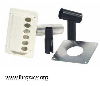

Pues parece que me va a tocar fabricarme esta pieza:
Por que no la encuentro por ningún sitio, solo en paginas de Francia, etc... a 50€ mas envio ...

Como bien te indica Durruti, la chimenea es obligatoria o la diñas.
Si las vas a fabricar procura que no tenga inclinación de menos de 1º. Es decir, el tubo jamás debe estar horizontal ni hacia abajo, siembre vertical o con inclinación hacia arriba.

bueno el tema es que, en la primera imagen que sale la nevera por detrás, se ve la chimenea para cuando funciona a gas. Para sacarlo hasta la calle tienes que poner un tubo que vaya de ahí a la chapa, y ahí va la pregunta... en mi nevera, esta conexión no es estanca, es decir, el tubo que sale hasta la calle está soldado a la chimenea de la nevera como a 45º, obviamente queda un hueco entre ambos tubos por el que se puede escapar los restos de la combustión... esto va así o esa unión debe estar sellada para que la única salida de los gases de la combustión sea la calle??

Esas uniones no suelen ser estancas, si te fijas el tubo de abajo es macho y el de encima hembra. Si fuese al revés entonces sí podria haber fuga de gases ya que van en una corriente ascendente.
siestista
Efectivamente la soldadura no es estanca, y no tiene mucho sentido que lo sea ya que ese mismo tubo está abierto por el otro lado. La alimentación de aire del circuito tampoco es estanca. Se trata de que en condiciones de funcionamiento normales los gases de la combustión, en su recorrido ascendente, terminen fuera de la furgo, pero una ráfaga de viento, abrir o cerrar una puerta, tráfico cercano, ... pueden hacer que en un momento dado los gases no fluyan exactamente así y terminen dentro o evacuándose por las rejillas de ventilación. Entiendo que está diseñado así y es el funcionamiento normal y correcto, no veo por qué preocuparse.
