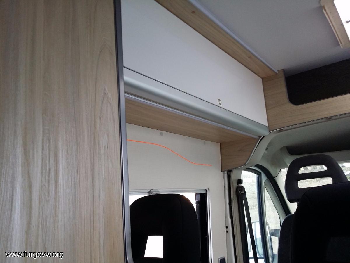

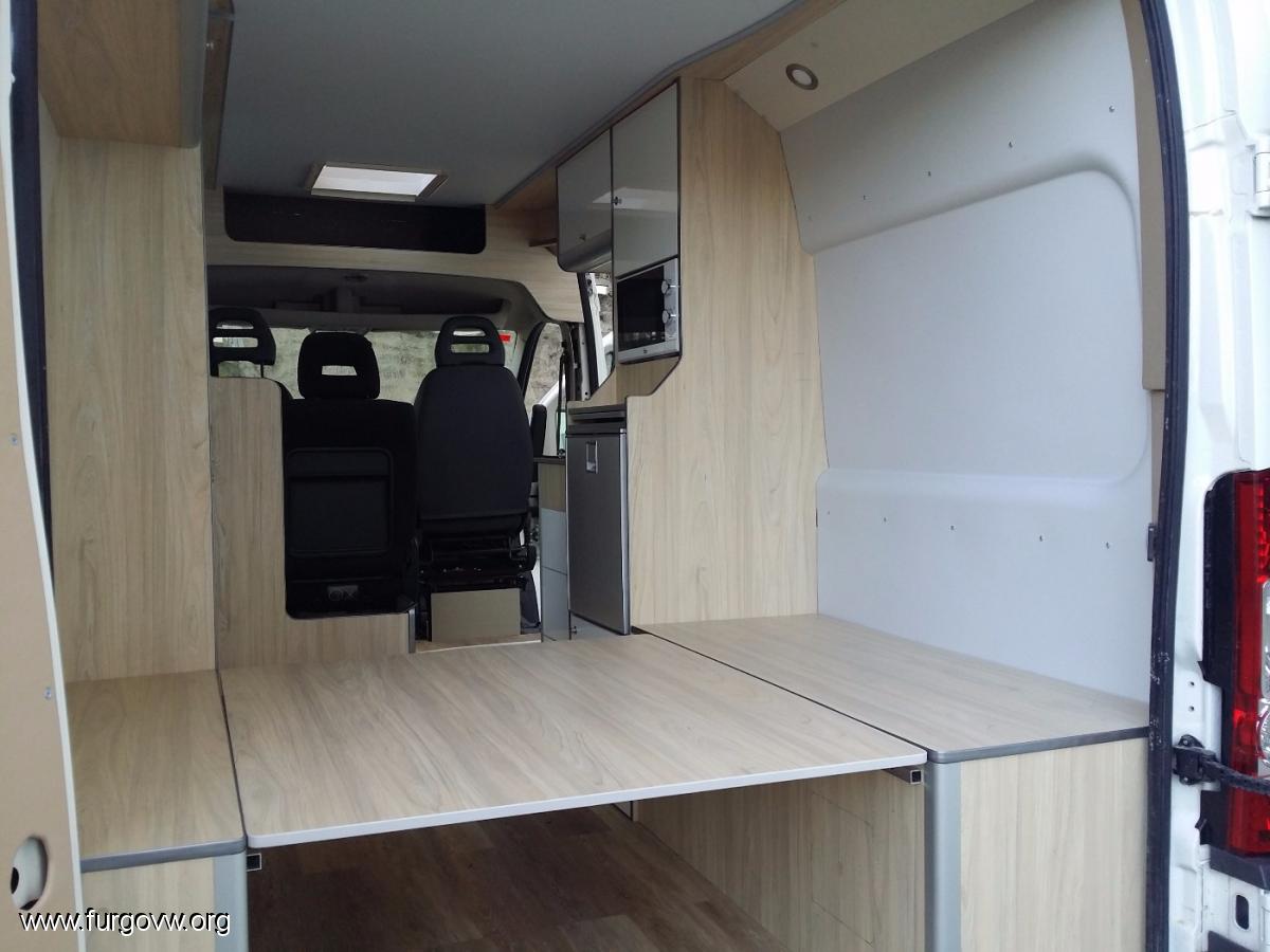

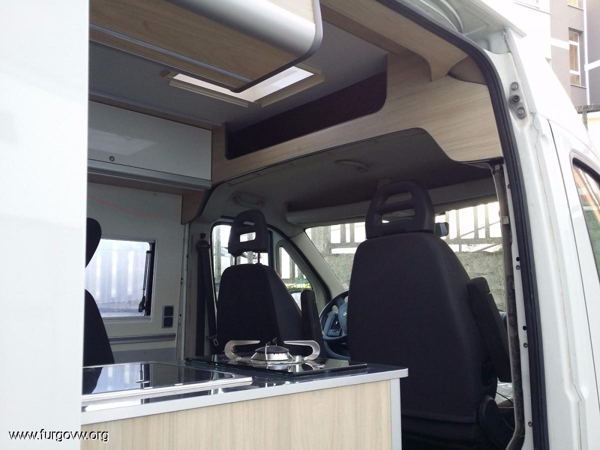

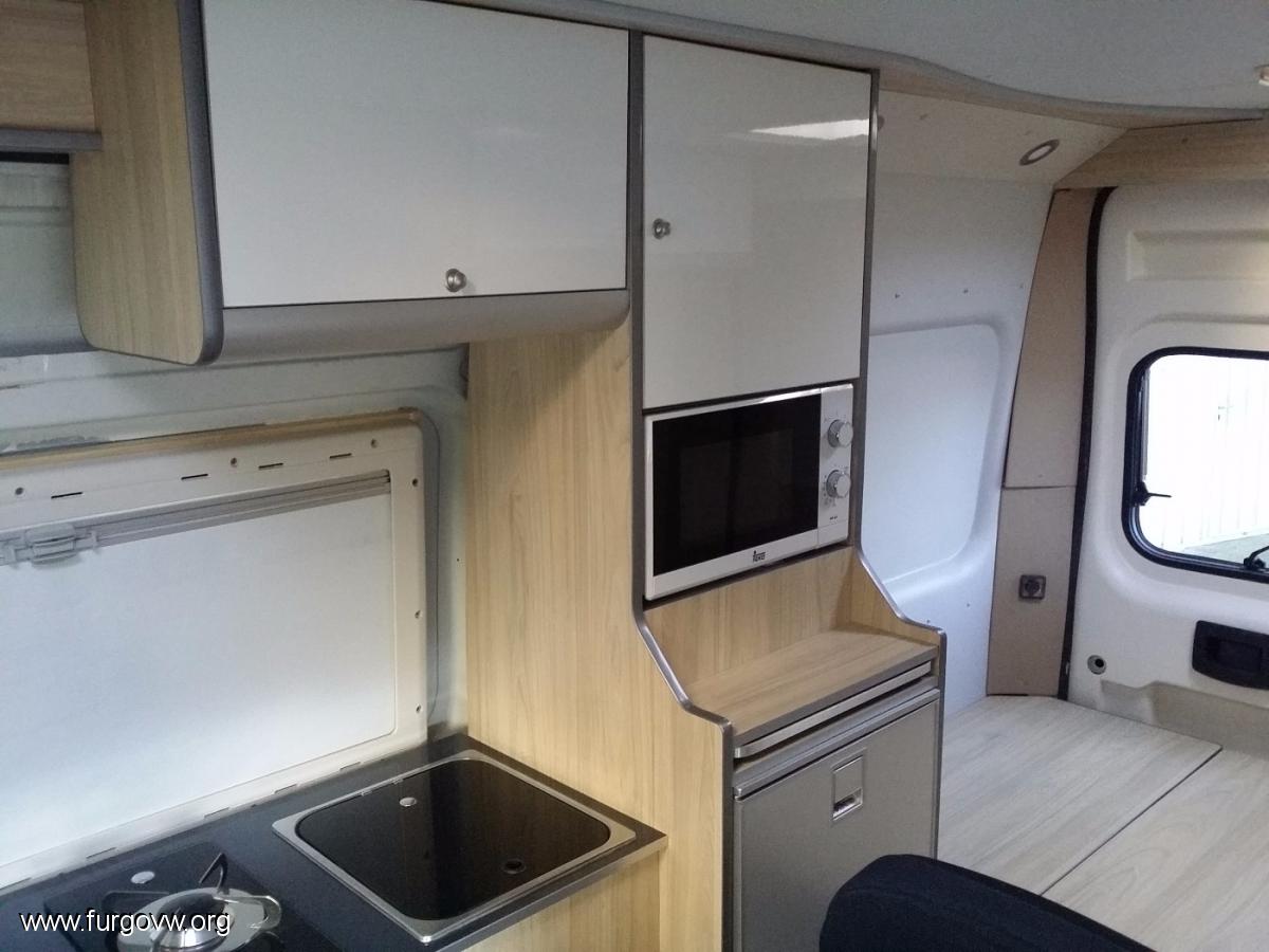

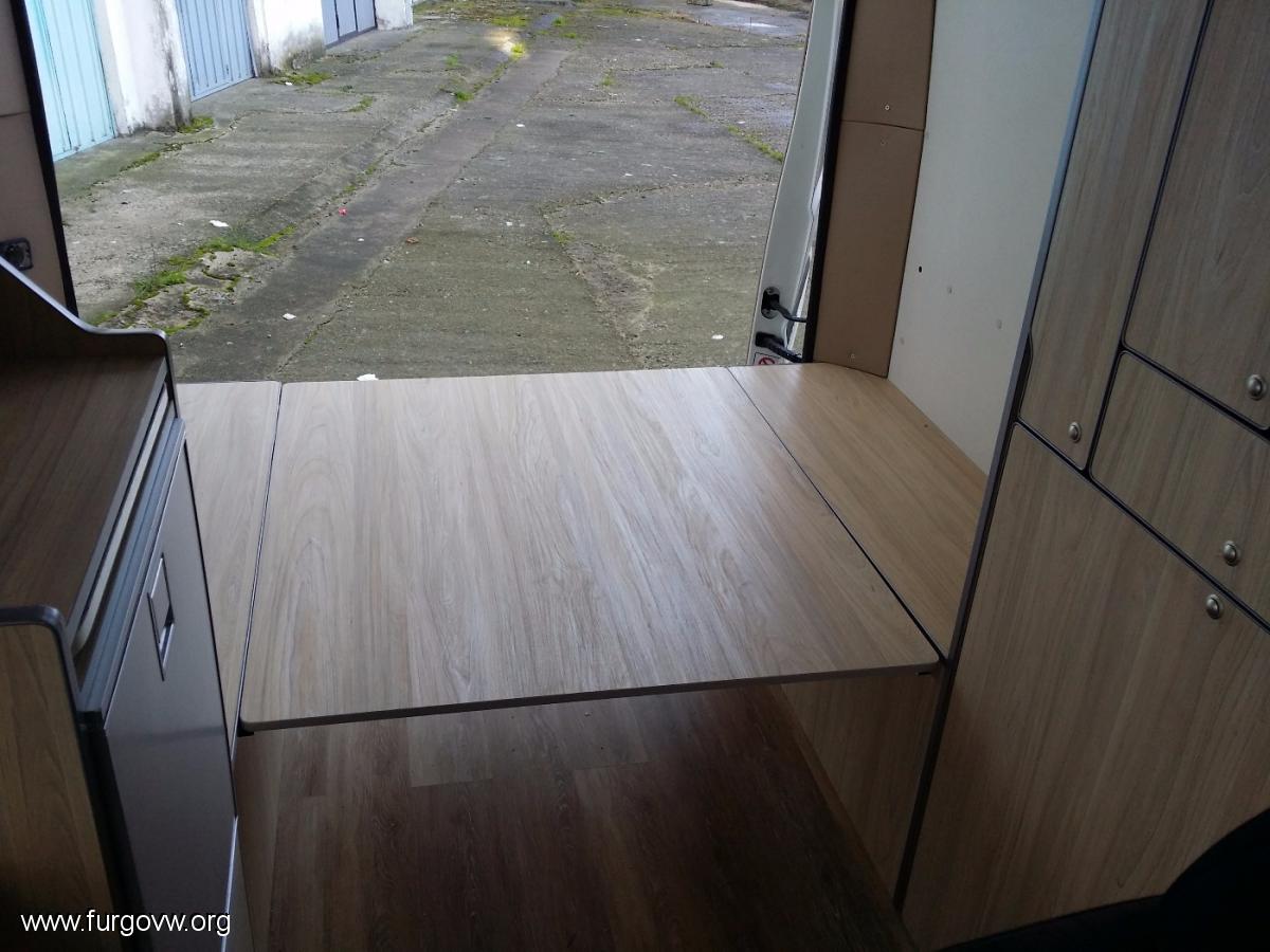

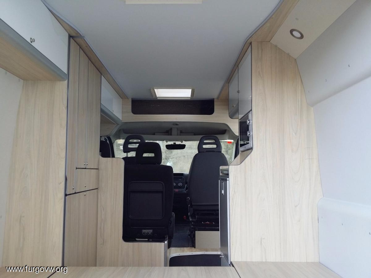

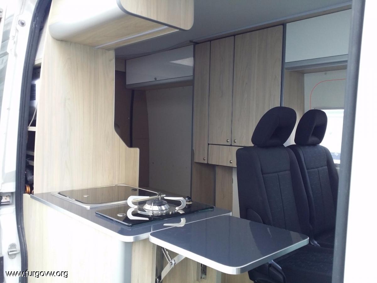

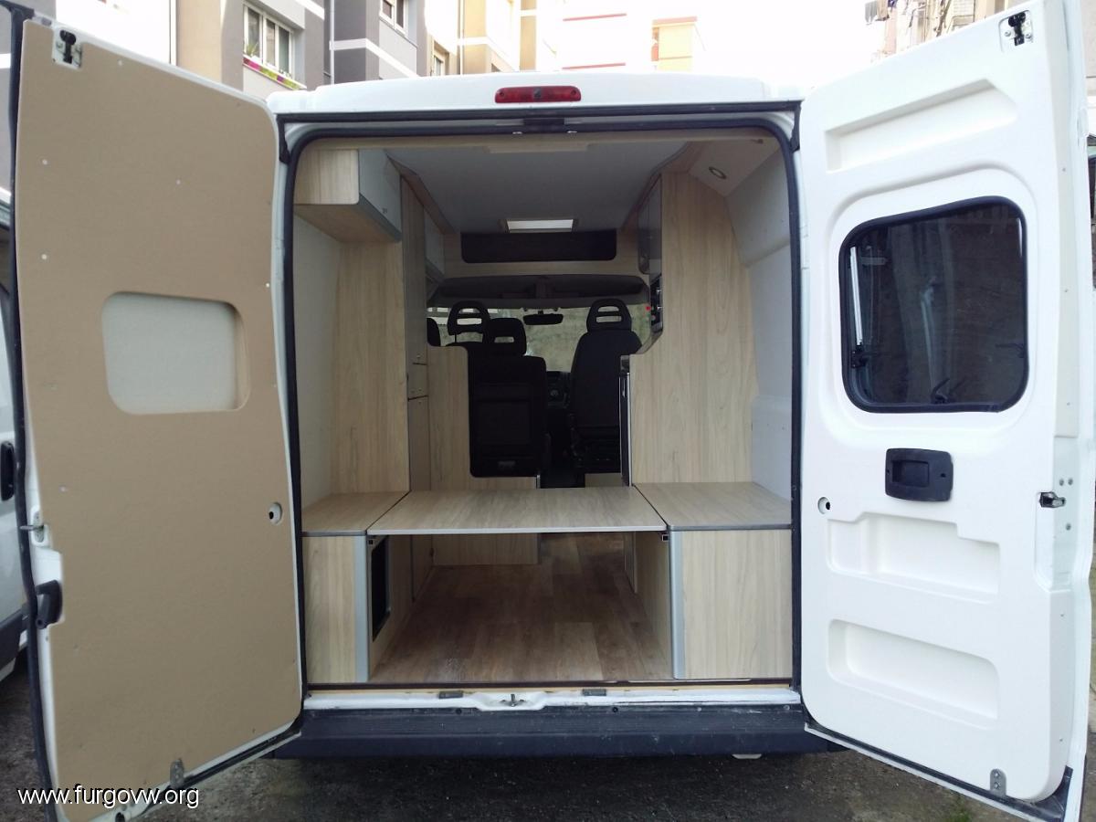

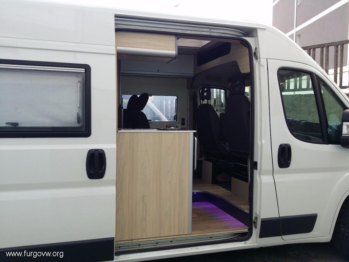

Venga, unas fotos de algunos avances, que ya casi está lista:
Ya veis que queda raro las puertas traseras, pero es que esta furgo me la voy a quedar como "piso piloto" y he hecho varias cosas con distintos materiales para dar a elegir, de forma que va una en fibra RTM, y otra en polipiel. También he usado esquinero de aluminio de dos tipos diferentes. Quizá tendría que haber usado polipiel color crema...
Además he aprovechado los consejos de Pabgarde en su viaje  ;) y he alargado el panel de polipiel de forma que el de fibra apoya sobre el, sellando el hueco entre las puertas, salvo el hueco de la cerradura.
eltoni
Cita de: tioka en Noviembre 05, 2017, 10:30:00 am
Heeeeeeeeee que eso lo dije yooooooo, no me quiteis el cospirais!!!  :'(
INNOVANS
eltoni
Cita de: tioka en Noviembre 05, 2017, 11:09:14 am
.meparto .meparto .meparto
.meparto
Y falta el zocalo superior que taparia los enganches de las puertas que quedan horrorosos a la vista, amen de que colocandole algo tipo kaiflex por detras haria aun mas hermetica esa zona.
Y para rematar una tira led de punta a punta por detras y tienes luz indirecta sobre la cama superior y luz cuando abres las puertas traseras  ;D

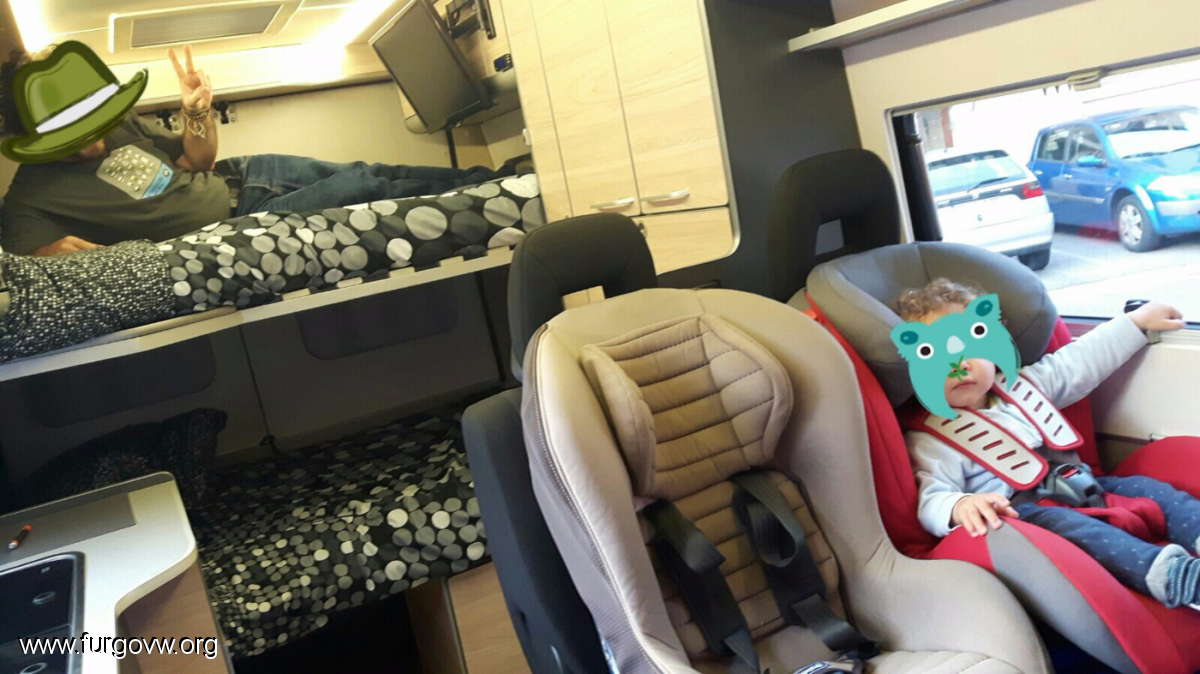

Una imagen casera de la flexcamper 1 en viaje, con dos adultos y dos niños, sus sillitas y aún mucho espacio vital, yo creo que es muy camper, no?  ;)
