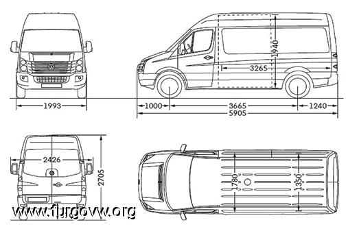

Y aquí salen todas las medidas de la furgos que mas se camperizan, por fin me aclarare, ya que soy un poco cortito para esto de la medidas :P
http://www.campermania.es/furgonetas-gran-volumen/

Por gustos y marca yo me quedaría con la VW, pero la más racional para camperizar es sin duda la Fiat, ya que es la única cuya anchura permite poner literas en sentido transversal, al estilo de las Benivan 111.
Las fiat  hacen de ancho 1,87cm y la crafter 1,78 es una diferencia de 9cm
y yo mido 1,79, la mujer 1,60 y el niño no llega al metro .meparto yo creo que nos caben literas transversales, y ademas he pensado hacerla de madera a medida, y la parte del somier con laminas de madera enganchadas con tela como las camas del ikea.
La mercedes hace lo mismo ya que es la misma furgoneta y la iveco hace 1.80, los tres modelos me valen
Ten en cuenta que en breve, el niño va a medir más que tú ;D
