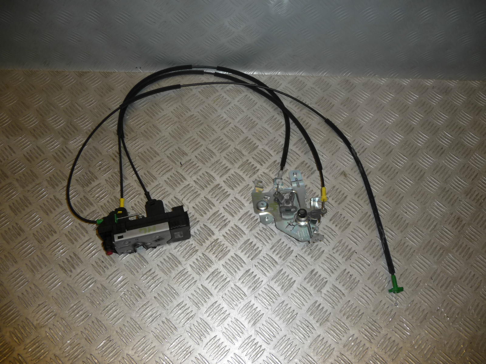

El mecanismo es como el siguiente:
El extremo verde va a la manilla exterior de la puerta y al tirar de esta acciona los otros dos cables para abrir las cerraduras de arriba y de abajo. La cuestión es que no veo un segundo cable como el verde para poder acoplarle la manilla interior.

wavs
Buenas,
Yo no lo he desmontado nunca, pero viendo como van el resto de cerraduras, seguramente falte una varilla que una la cerradura de mitad de la puerta con la manilla. Mira por la parte baja del interior de la puerta a ver si se ha caído...

oxideone
Hola yo tengo una traffic y se me rompió varias veces, al equivocarse alguna vez de cerrar la puerta contraria y golpear el cierre se suele doblar la varilla que lleva dentro entonces fuerza la grapa amarilla que sujeta la varilla al cierre y acaba partiendo la siempre,  seguramente sea eso lo que te pasa, desmonta el tapiz y olvídate de cables, busca la varilla metálica, no puedo pasarte fotos pero no es muy difícil de ver

wavs
Por otros coches en los que si he desmontado los tiradores, suele ser una varilla que engancha en ambas partes y luego la grapa amarilla (que se habrá abierto o roto) que evita que se salga la varilla. Suele ir enganchada a la misma leva a la que va enganchada el motor del centralizado y unida de manera similar.
Si se te ha roto la grapa lo mismo la puedes sustituir/apañar con una brida pequeña.
